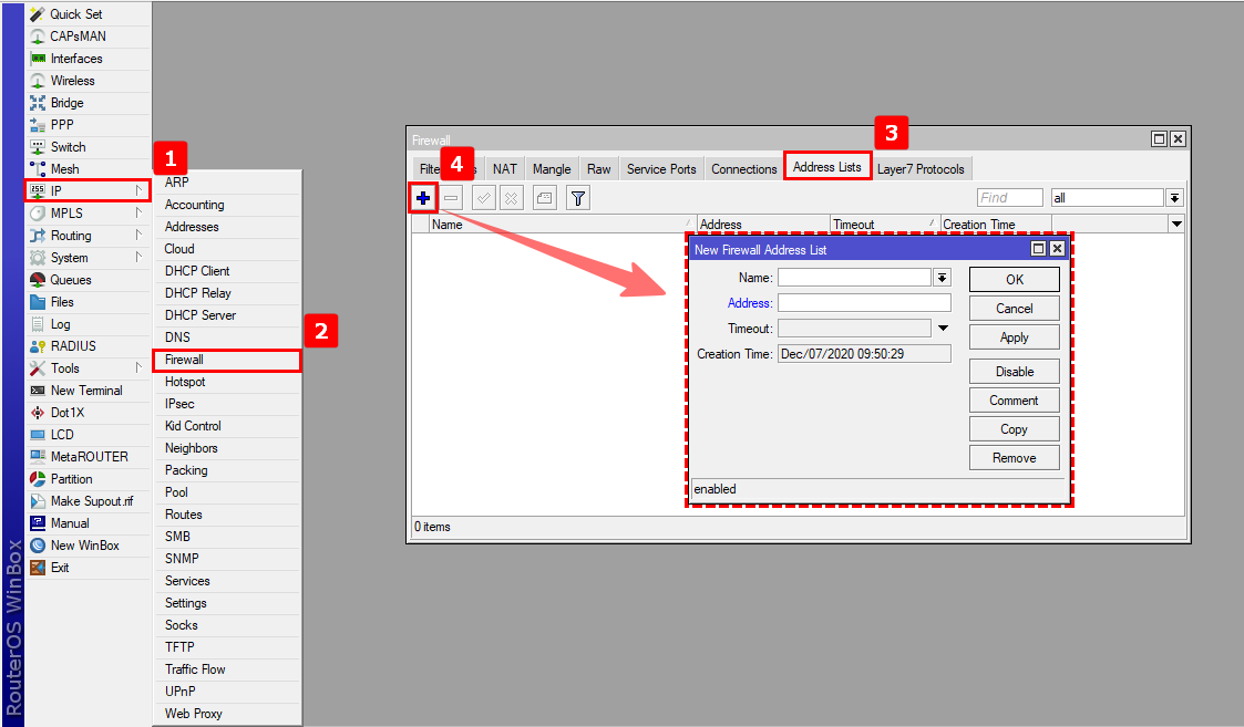

    Crear Addres List
    1Nos dirigimos a IP-> Firewall-> Address List donde crearemos 3 (
    Administración , RangosAutorizados) address list las cuales nos servirán para administrar que equipos pueden navegar a traves de nuestra red y serán las que estaremos usando de referencia para nuestras reglas.
    Nombre:  a1.PNG
Visitas: 11951
Tamaño: 45.4 KB

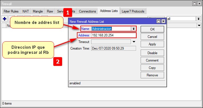

    3 Creamos la address list de Administración y agregamos las direcciones IP de los equipos o redes que podrán acceder a nuestro Rb por medio de winbox

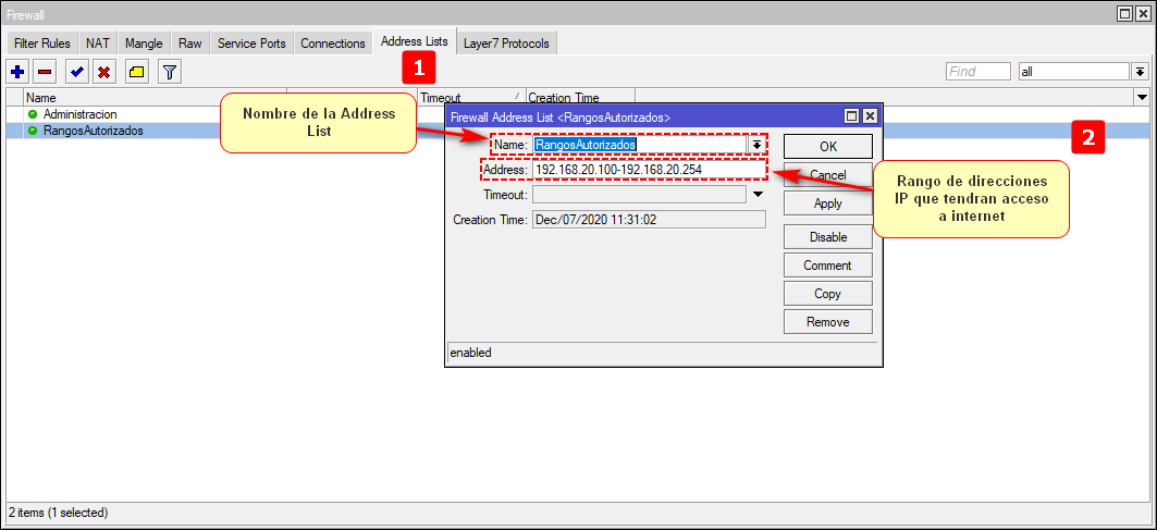

    Nombre:  a2.PNG
Visitas: 11991
Tamaño: 18.4 KB
    Creamos la address list de RangosAutorizados y agregamos el rango de direcciones IP que podrán navegar.
    Nombre:  a3.PNG
Visitas: 11112
Tamaño: 24.0 KB
    Se puede trabajar con un rango de direcciones, o bien con una IP en especifico, en ese caso solo se debe de colocar la dirección IP en vez del rango.

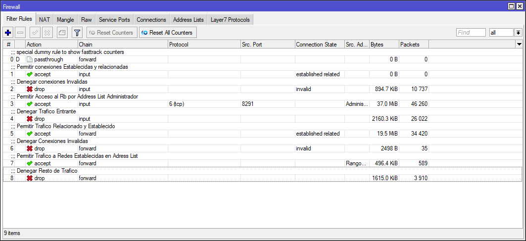

    REGLAS
    Todo equipo conectado a internet es vulnerable a ataques si es que no se cuenta con por lo menos con un firewall básico que en el caso de MikroTik nos ofrece esta características dentro de sus equipos Routerboard por lo que a continuación se aplicaran ciertas reglas nos permiten reducir este riesgo.
    Es importante el orden de prioridad en el que se aplicarán las reglas al tráfico de red. Las reglas de cortafuegos aparecen en una lista en la ficha Reglas . El proceso que siguen las reglas se aplican de arriba abajo, y la primera regla que coincide con el tráfico y de ahi el resto de las reglas. El principio fundamental es permitir sólo el tráfico necesario y bloquear el resto. Por tanto, la última regla de un perfil de cortafuegos es la regla Denegar el resto predefinida, esta se encarga de bloquear todo el tráfico que las reglas anteriores no implican una forma específica.
    Nombre:  p2.PNG
Visitas: 11056
Tamaño: 23.6 KB

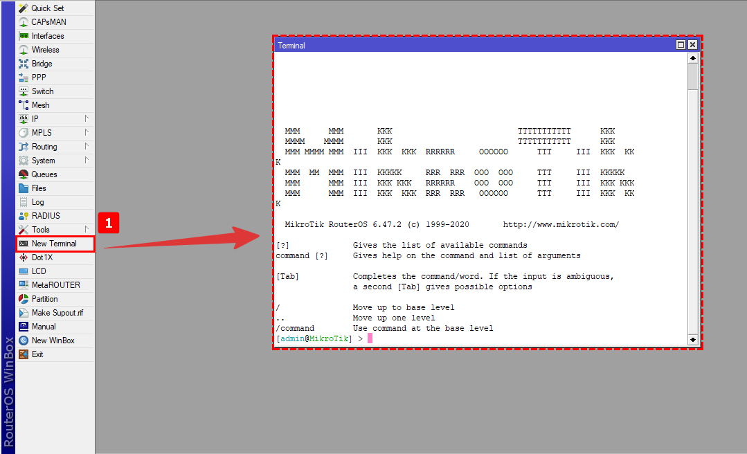

    Ya que las reglas de bloqueo es un tema bastante extenso les dejare ciertas reglas básicas que pueden ser útiles para empezar a trabajar en la seguridad de nuestra red. Las reglas que utilizaremos serán agregadas por lineal de comando en la Terminal del equipopor lo que podrán encontrar los script mas abajo.
    Antes de colocar los script debe de crear las respectivas address list y agregar tanto su IP con la que esta ingresando a su Rb como sus redes LAN ya que al aplicar las reglas podría perder conexión con su equipo

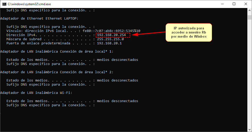

    3Permitir Acceso al RB por Winbox
    Colocar el nombre de la addres list que este trabajando
    Esta regla es la que da acceso al RB a las IP que están registrada en la address list Administración por lo que cualquier IP que no este registrada será denegada. Por ejemplo en nuestra address list agregamos la ip 192.168.10.254 que será la única dirección por la que podamos ingresar a nuestro Rb por medio de winbox.
    /ip firewall filter
    add action=accept chain=input comment="Permitir Acceso al Rb por Address List Administrador" protocol=tcp src-address-list=Administracion dist-port=8291

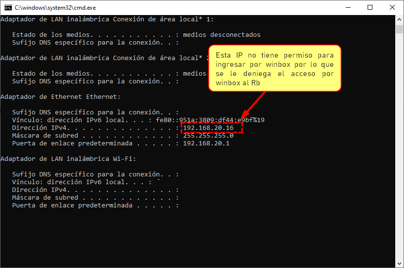

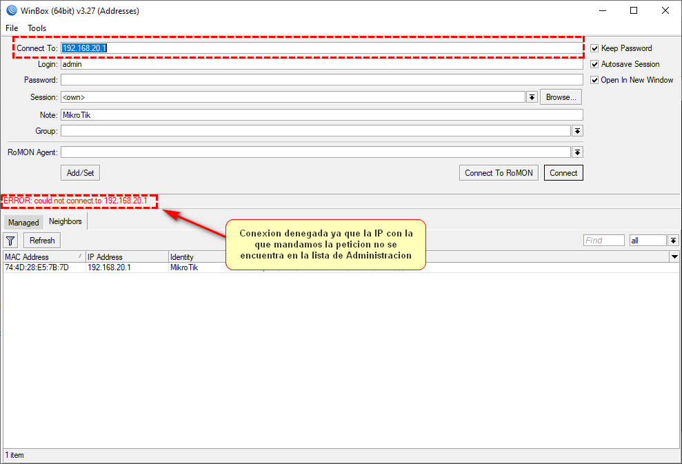

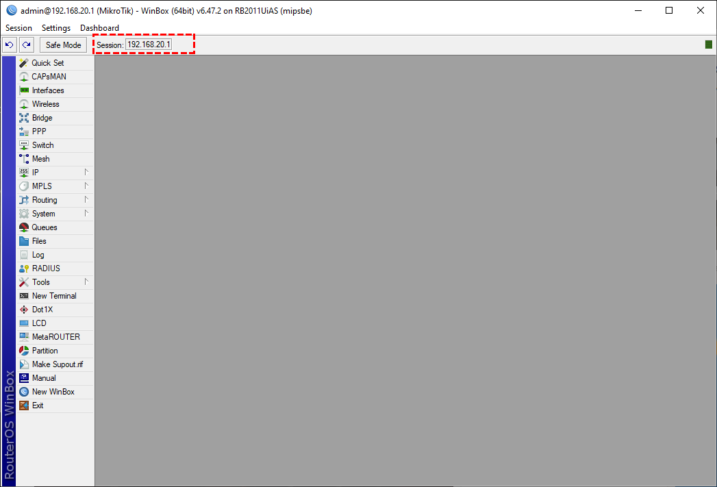

    Si intentamos ingresar con una dirección que no se encuentra en la address list no podrá ingresar a su equipo.
    Nombre:  noadmin.png
Visitas: 11074
Tamaño: 22.3 KB
    Nombre:  no winbox.PNG
Visitas: 11143
Tamaño: 21.6 KB
    Ahora si intentamos de nuevo pero ahora bajo la dirección que registramos en la address list podremos ingresar con nuestro respectivo usuario y contraseña.
    Nombre:  a2.PNG
Visitas: 11991
Tamaño: 18.4 KB
    Nombre:  admin.PNG
Visitas: 11039
Tamaño: 21.6 KB
    Nombre:  siwinbox.png
Visitas: 11069
Tamaño: 35.4 KB

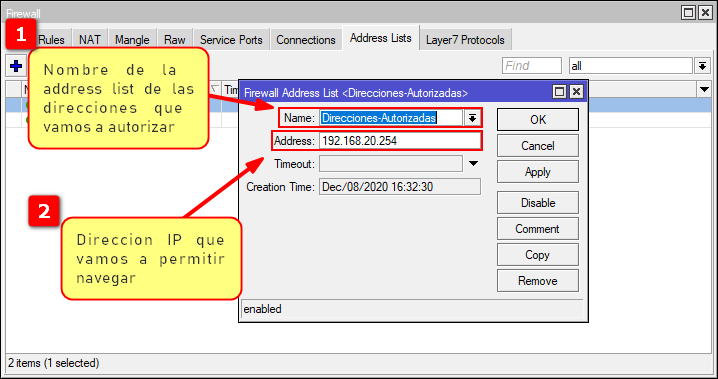

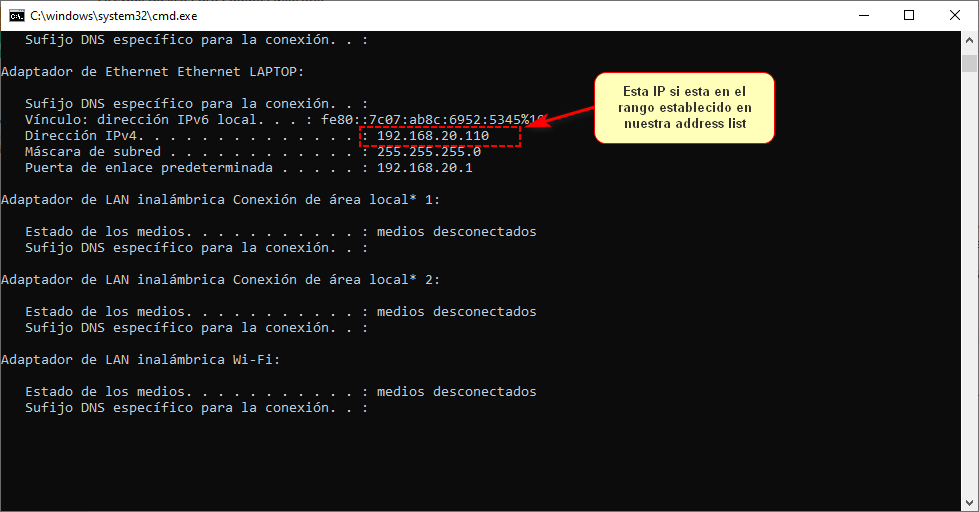

    7Permitir Trafico a Un Rango de IP
    Colocar el nombre de la addres list que esta trabajando.
    Esta regla será la que permita que las IP que esten en el rango de direccionamiento que agregamos en nuestra address list de
    RangosAutorizados
    /ip firewall filter
    add action=accept chain=forward comment="Permitir Trafico de Rango de IPs" src-address-list=RangosAutorizados

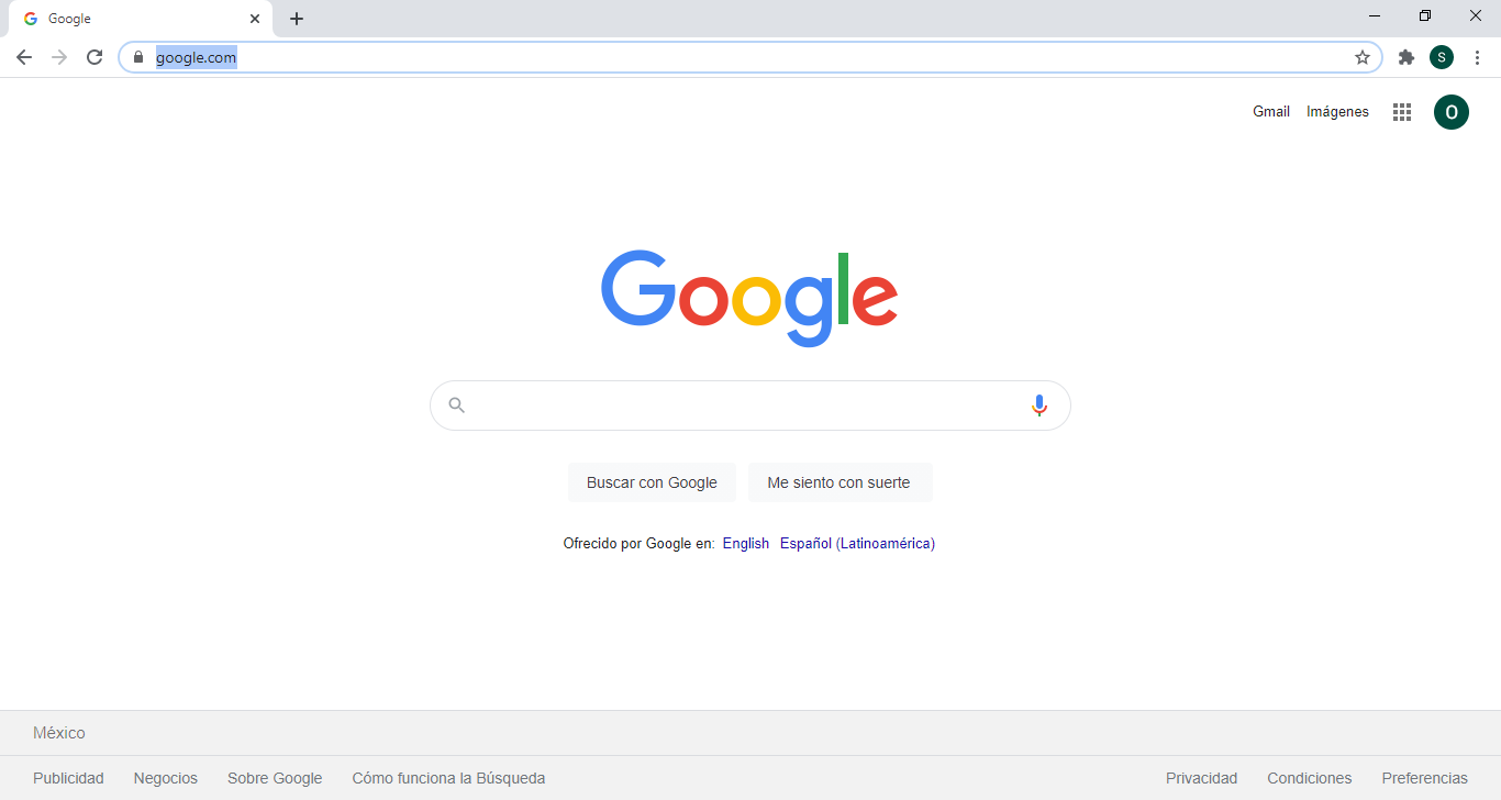

    Cualquier dirección que este en el rango de direcciones de nuestra address list podrá navegar sin problema.
    Nombre:  a3.PNG
Visitas: 11112
Tamaño: 24.0 KB
    Nombre:  sirango.PNG
Visitas: 11024
Tamaño: 21.7 KB
    Nombre:  Siinternet.PNG
Visitas: 11063
Tamaño: 23.4 KB

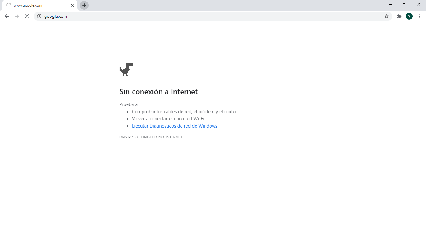

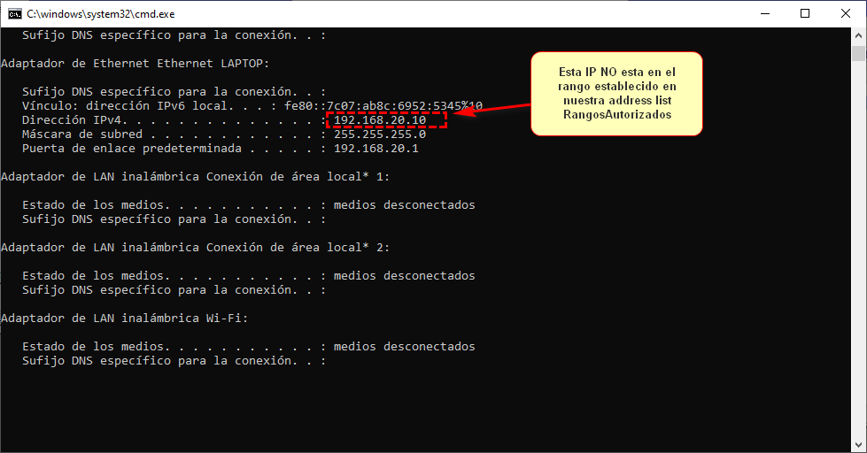

    Cualquier otra dirección que no este en nuestra address list no podra navegar.
    Nombre:  Ipnorango.PNG
Visitas: 11054
Tamaño: 22.0 KB
    Nombre:  Nointernet.PNG
Visitas: 11011
Tamaño: 16.5 KB
