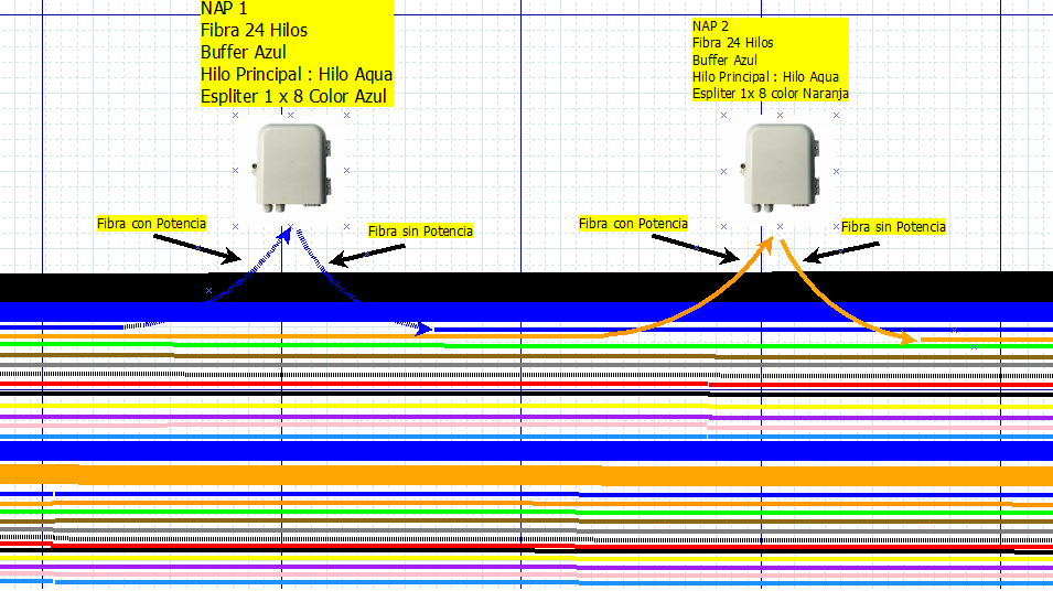

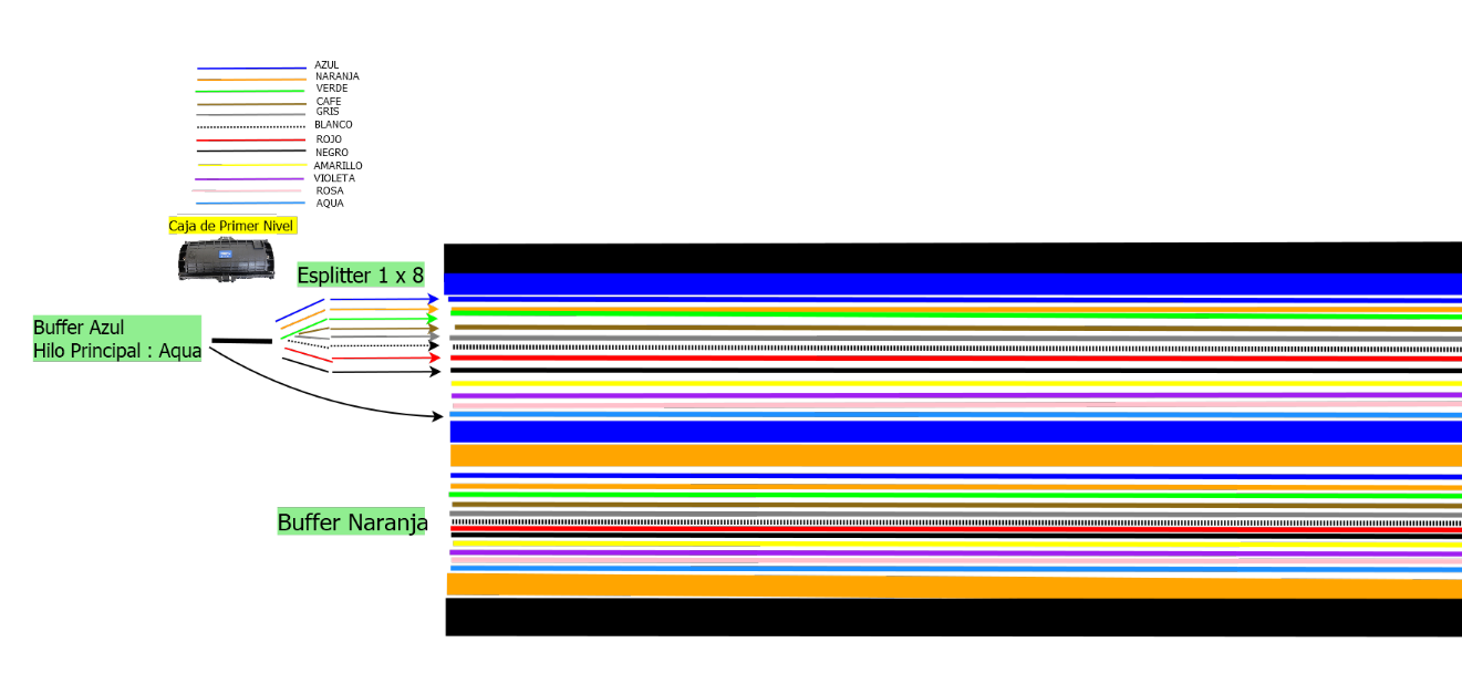

    En este diseño , podemos usar los hilos de los dos buffers para sacar cajas de segundo nivel sin la necesidad de meter mas fibra
    Esta fibra es de 24 hilos y colocamos splitters de 1 x 8 por cada hilo principal si seguimos el mismo procedimiento podemos sacar 64 cajas de segundo nivel

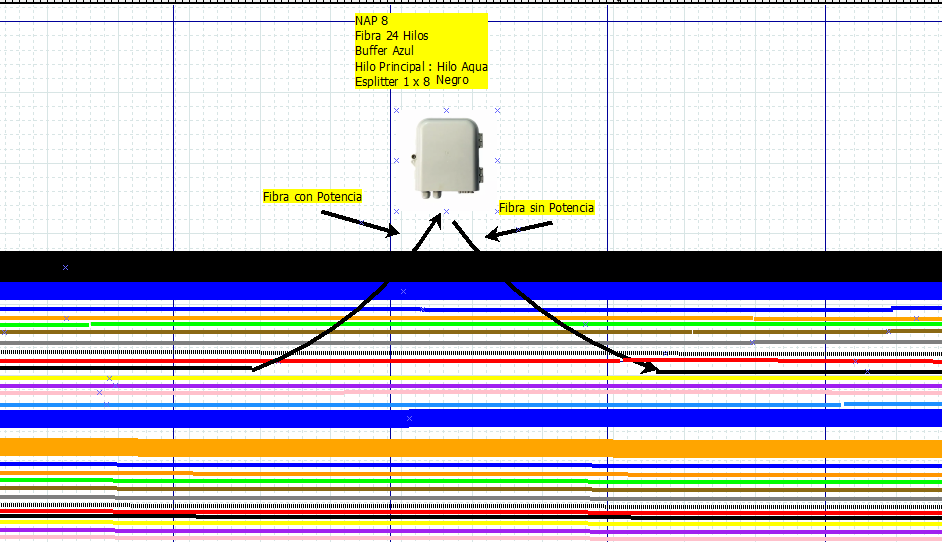

    Esta seria la 8va caja del splitter 1 x 8

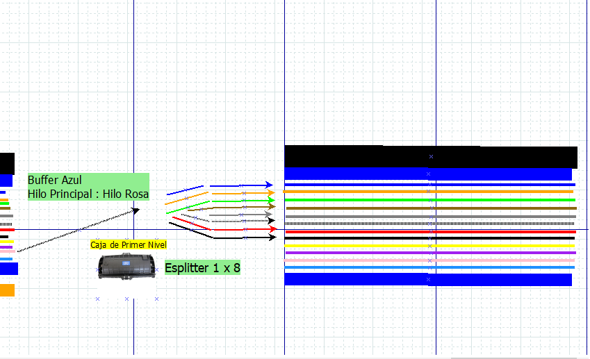

    Aqui ya seria otras 8 cajas de segundo Nivel con el siguiente Hilo Principal

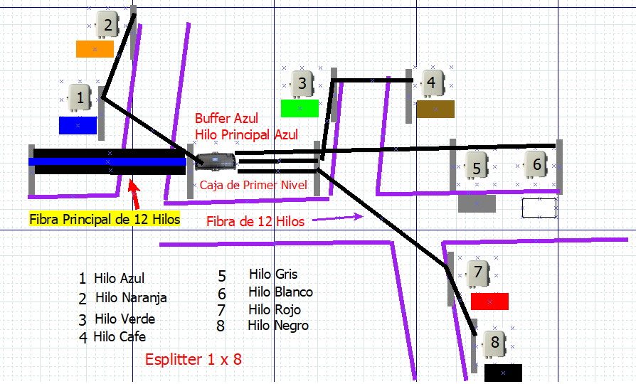

    Ejemplo 2
    En este ejemplo se colocaron 4 fibras principales a una caja de primer nivel para poder llevar en cada una de ellas
    2 cajas para distintas calles
    Aqui la Fibra principal es de 12 hilos y se uso el hilo azul del buffer azul
    y un splitter 1 x 8
