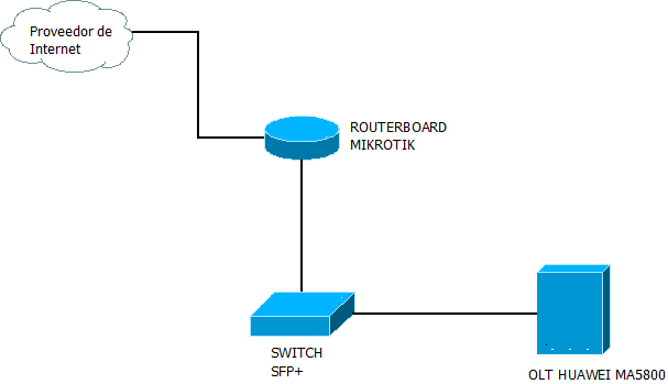

    En este manual mostraremos cuales son los puntos que debemos verificar antes de realizar el cambio de velocidad en los puertos, nos basaremos en la siguiente topología, compuesta por:
    • Routerboard Mikrotik
    • Switch con puerto SFP +
    • OLT Huawei
    Nombre:  Diagrama1.png
Visitas: 5161
Tamaño: 5.9 KB
    Red Óptica sfp+ 10gb

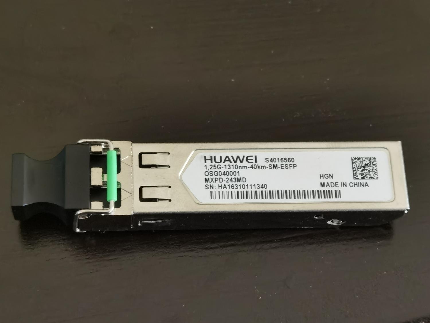

    Lo primero que debemos tener en cuenta es que es necesario realizar el cambio en el puerto Up-Link del módulo SFP, por uno de mayor capacidad.
    Nombre:  IMG_20201224_115706.jpg
Visitas: 5299
Tamaño: 86.7 KB
    Ejemplo de un módulo 1GB

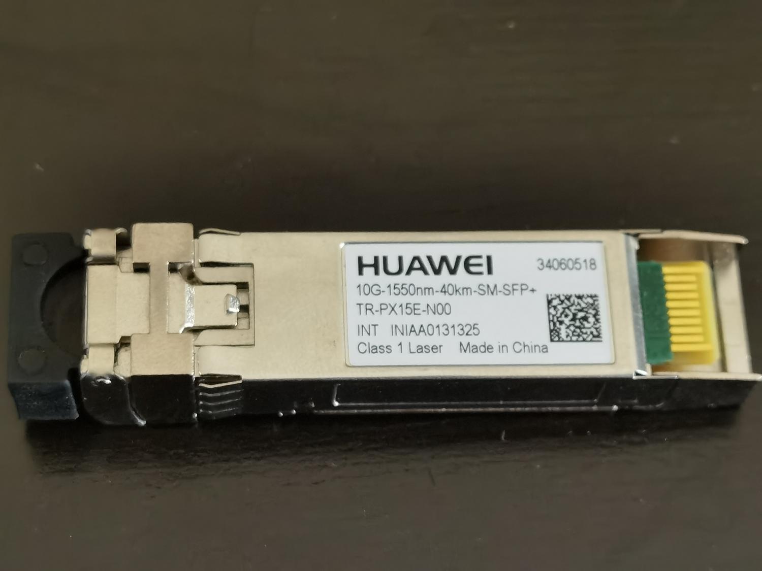

    Si nuestro puerto cuenta con un módulo SFP de 1GB y deseamos elevar la velocidad a 10GB es necesario que realicemos el cambio, por un módulo de 10GB SFP+
    Nombre:  IMG_20201224_115656.jpg
Visitas: 4862
Tamaño: 86.1 KB
    Ejemplo módulo 10GB
    En este ejemplo se muestra un switch por el cual también debemos tener en cuenta que el puerto SFP, debe ser SFP +, en caso de que el puerto únicamente sea SFP, no se realizará el cambio con éxito.
    De igual forma es importante tener en cuenta que el cable que tengamos conectado acepte los 10 GB

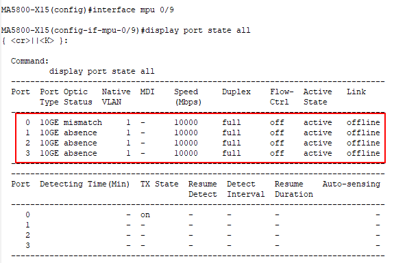

    Comando para modelo OLT Huawei 5800-X15
    MA5800-X15 (config)#interface mpu <Frame ID/Slot ID>
    MA5800-X15 (config-if-mpu-0/7)# display port state all
    MA5800-X15 (config)#interface mpu 0/9
    MA5800-X15 (config-if-mpu-0/9)# display port state all
    RESULTADO

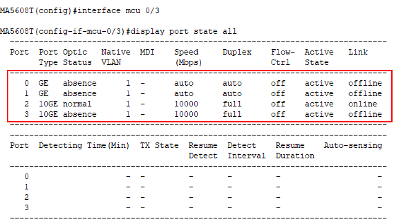

    Comando para modelo OLT Huawei 5608T
    MA5608T(config)#interface mcu <Frame ID/Slot ID>
    MA5608T(config-if-mcu-0/7)# display port state all
    MA5608T(config)#interface mcu 0/7
    RESULTADO

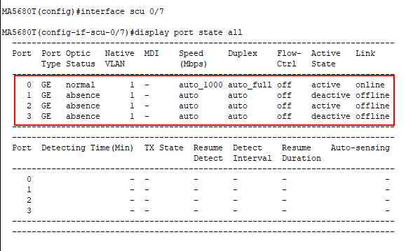

    Comando para modelo OLT Huawei 5680T
    MA5680T(config)#interface scu <Frame ID/Slot ID>
    MA5680T(config-if-scu-0/7)# display port state all
    MA5680T(config)#interface scu 0/7
    RESULTADO
