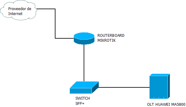

    En este manual mostraremos cuales son los puntos que debemos verificar antes de realizar el cambio de velocidad en los puertos, nos basaremos en la siguiente topología, compuesta por:
    • Routerboard Mikrotik
    • Switch con puerto SFP +
    • OLT Huawei
    Nombre:  Diagrama1.png
Visitas: 3224
Tamaño: 5.9 KB
    Red Óptica sfp+ 10gb

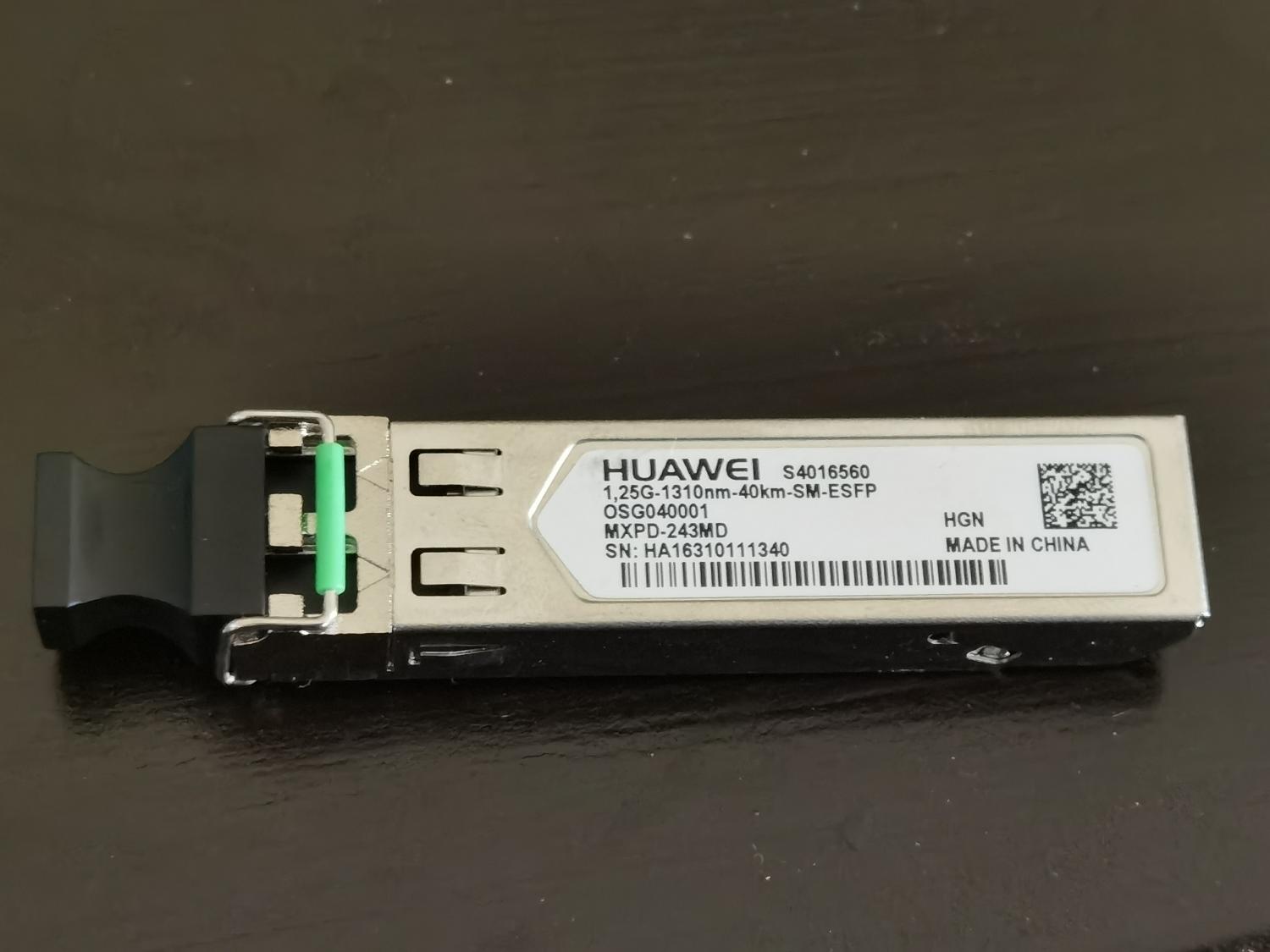

    Lo primero que debemos tener en cuenta es que debemos realizar el cambio en el puerto Up-Link del módulo SFP, por uno de mayor capacidad.
    Nombre:  IMG_20201224_115706.jpg
Visitas: 3506
Tamaño: 86.7 KB
    Ejemplo de un módulo 1GB

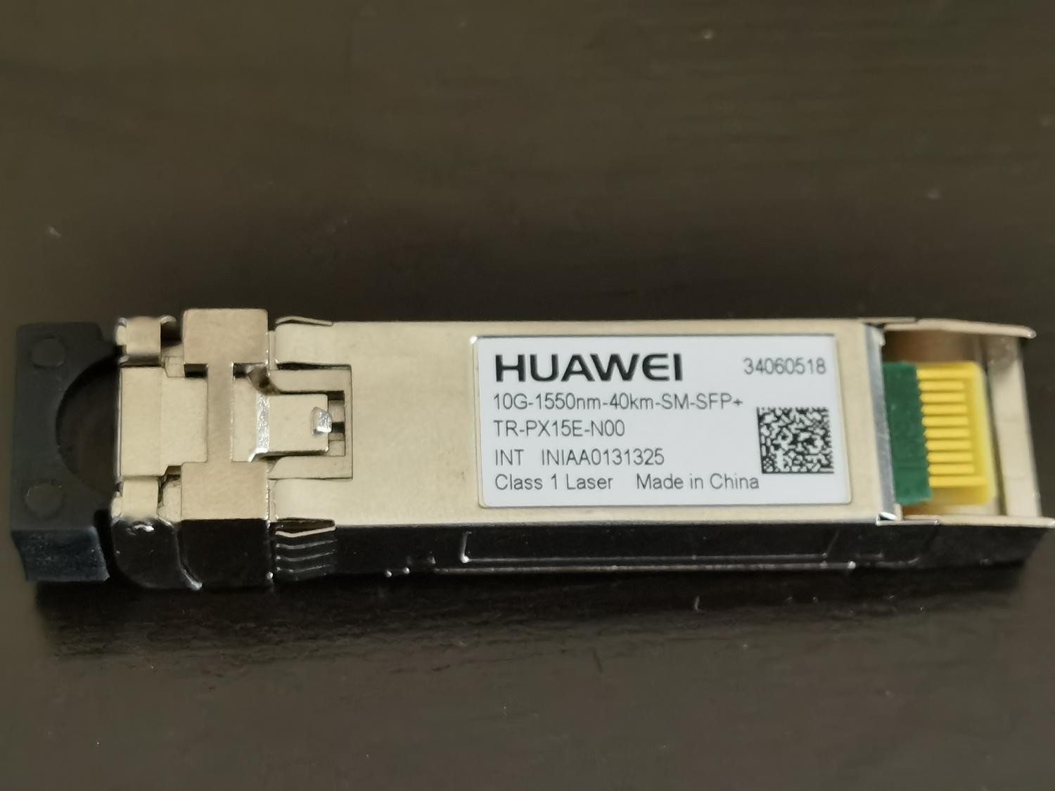

    Si nuestro puerto cuenta con un módulo SFP de 1GB y deseamos elevar la velocidad a 10GB es necesario que realicemos el cambio, por un modulo de 10GB SFP+
    Nombre:  IMG_20201224_115656.jpg
Visitas: 3044
Tamaño: 86.1 KB
    Ejemplo módulo 10GB
    En este ejemplo se muestra un switch por el cual también debemos tener en cuenta que el puerto SFP, debe ser SFP +, en caso de que el puerto únicamente sea SFP, no se realizara el cambio con éxito.
