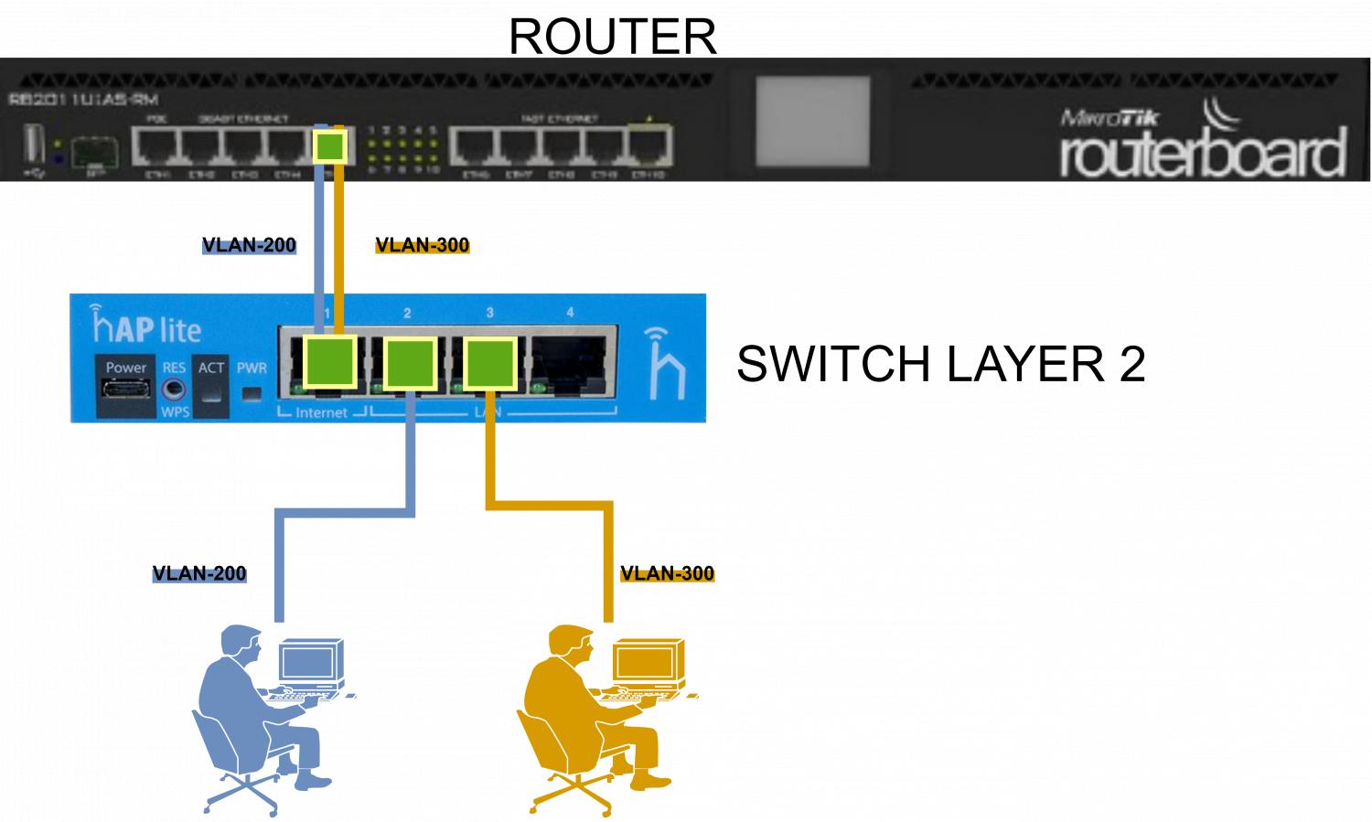

    Para este ejemplo usaremos un Router modelo RB941-2nD, sus funciones serán principalmente ser un switch de capa 3.
    TOPOLOGÍA
    Nombre:  Bridge en Mikrotik. Uso correcto en RouterBoard genérico con Chip Switch.jpg

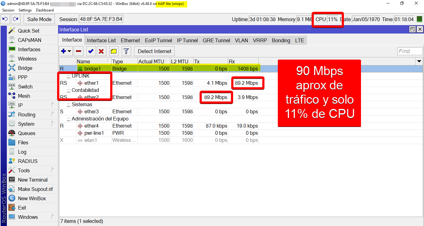

    Haciendo pruebas de uso y velocidad podemos ver que el equipo al tener que procesar casi todo el tráfico usando el chip switch hemos podido alcanzar velocidad wire-speed. O sea que hemos usado toda o casi toda la capacidad del puerto que es de 100 megas.
    Nombre:  Resultados.png
Visitas: 2560
Tamaño: 93.7 KB

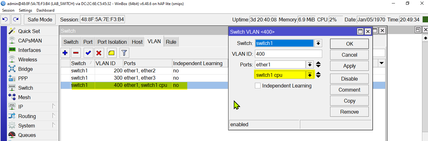

    7.3 Asignar VLAN de Gestion al puerto CPU
    Una vez que hemos creado esta SVI tenemos que decirle al chip switch que esta VLAN en específico va a tener acceso al puerto CPU.
    Claro que también tenemos que permitir el acceso a esa VLAN a través de nuestro puerto troncal con el router, que como sabes es el puerto Ether-1.
    /interface ethernet switch vlan
    add ports=ether1,switch1-cpu switch=switch1 vlan-id=400
    Nombre:  vlan gestion en switch chip.png
Visitas: 2540
Tamaño: 54.8 KB

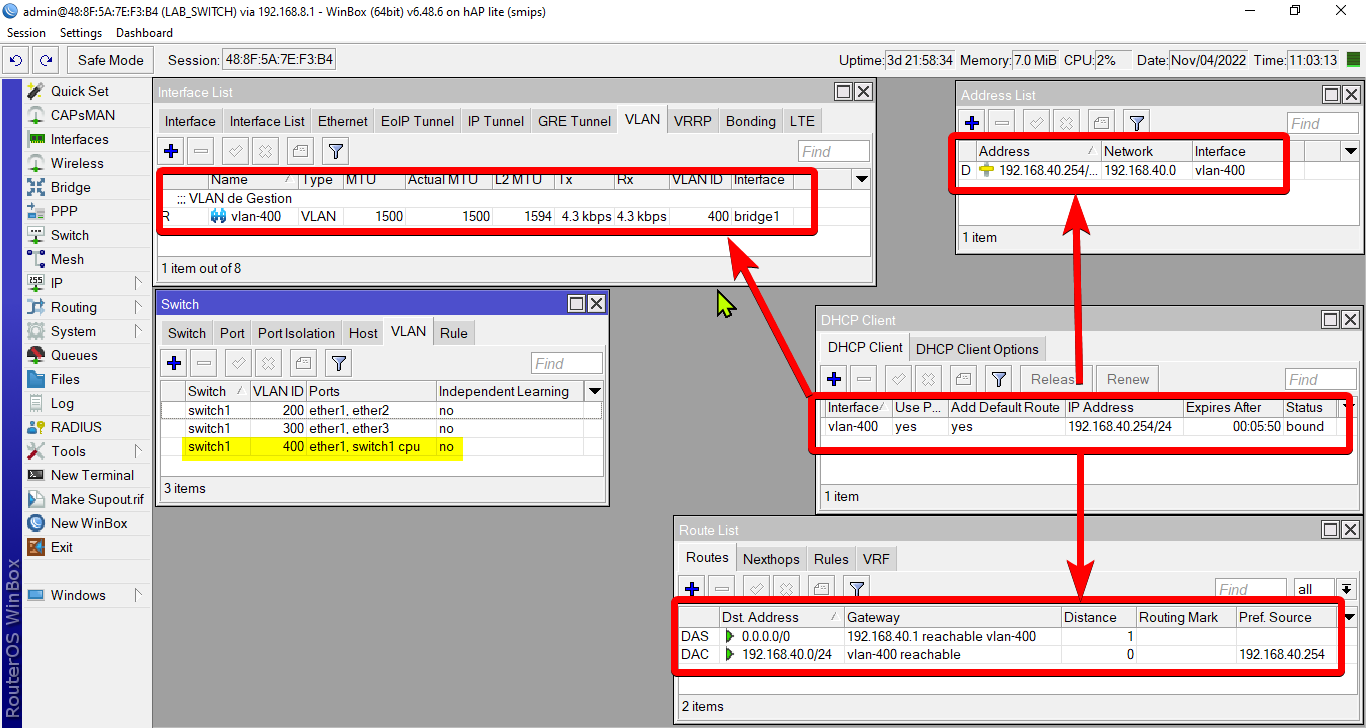

    Al hacer esto de inmediato debemos obtener un IP asignada por el servidor DHCP del Router 2011.
    Nombre:  ip asignada a la vlan de administracion.png
Visitas: 2540
Tamaño: 103.4 KB
