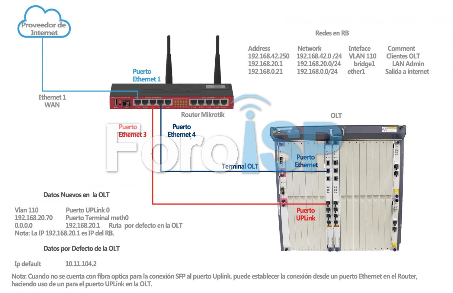

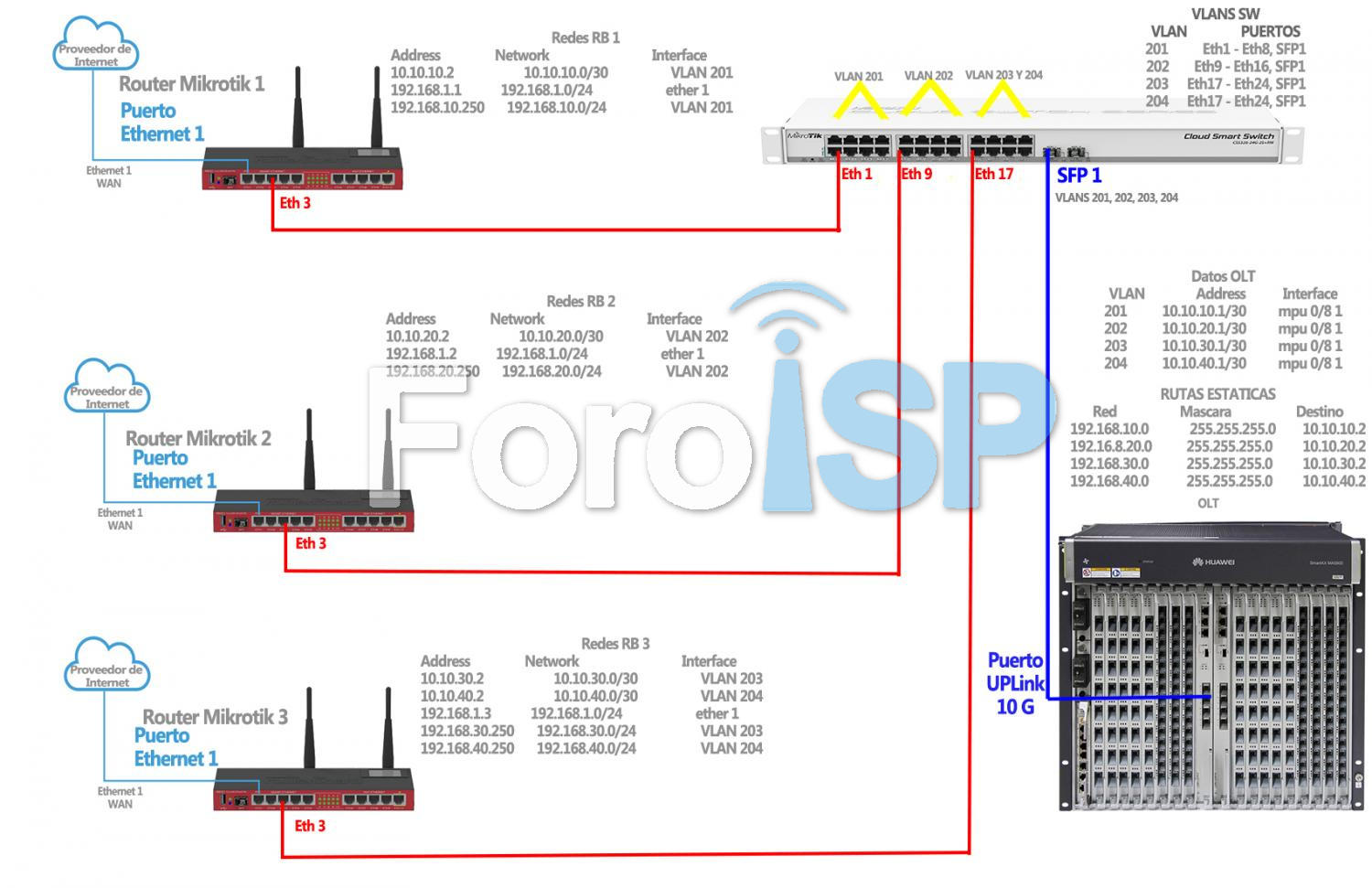

    Actualmente la red tiene esta estructura:
    Nombre:  diagrama-olt-caso-2-corregido.jpg
Visitas: 1792
Tamaño: 119.4 KB
    Nombre:  Diagrama OLT caso 3 mk sw olt.jpg
Visitas: 1628
Tamaño: 157.0 KB
    Detalles:
    • Se conectará 3 RB Mikrotik a la OLT por medio de un puerto UPLink 10G, esto para aprovechar la capacidad(10G) del puerto
    • Para realizar la conexión de 3 RB a un puerto UPLink es necesario un Switch capa 2 con capacidad de manejo de VLANs (En este ejemplo se usará un Cloud Smart Switch CSS326-24G-2S+RM de Mikrotik)
    • Para hacer más optima la red, el trafico será dividido en 4 VLANs, los primeros 2 RB tendrán 1 VLAN cada uno y el tercer RB tendrá 2 VLANs

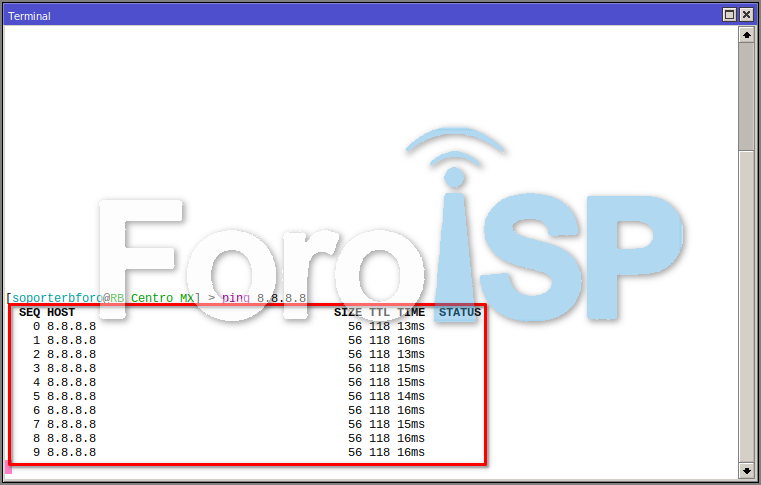

    1 Debemos comprobar que tengamos salida a internet en Mikrotik

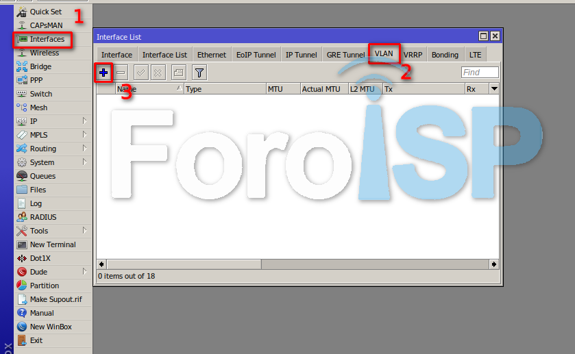

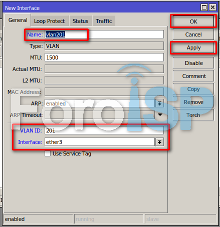

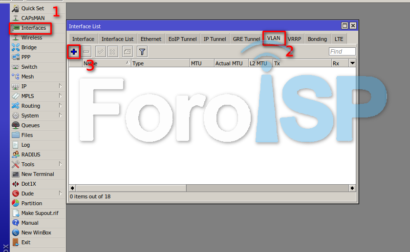

    2 Crear VLAN
    Se agregará la VLAN 201 del RB 1
    Para agregar la VLAN al RB por winbox, ingresaremos a Interfaces > VLAN y daremos click +
Visitas: 1209
Tamaño: 78.6 KB
    Y agregamos los siguientes datos para agregar la VLAN 201
Visitas: 1183
Tamaño: 47.6 KB

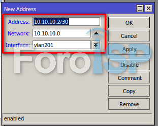

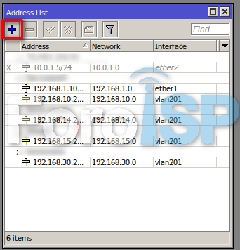

    3 Crear Redes RB
    Se agregarán la redes siguiendo el diagrama presentado anteriormente
    Para agregar redes por winbox, ingresamos a IP > Address y daremos click +
Visitas: 1251
Tamaño: 37.3 KB

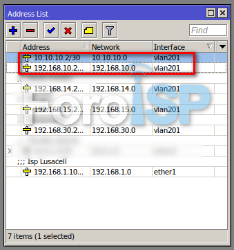

    Y pondremos los datos de las redes
    En este ejemplo agregaremos la primera RED del diagrama 10.10.10.2
    Nombre:  4.png
Visitas: 1126
Tamaño: 25.9 KB
    Al final tendremos estas redes
    Nombre:  5.png
Visitas: 1283
Tamaño: 39.4 KB

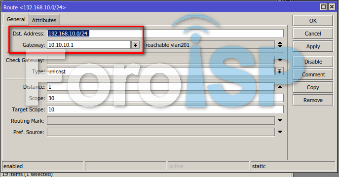

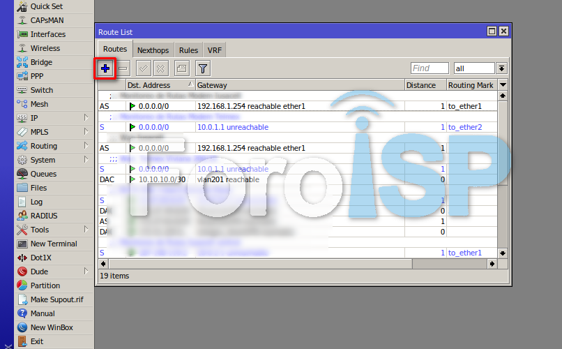

    4 Agregar rutas RB
    Debemos agregar rutas en el RB para que la red LAN (En este ejemplo en el rb 1 la red LAN es 192.168.10.0/24) pueda enrutarse a la OLT por medio de la red 10.10.10.0/30, dirigiendo el trafico es esta red LAN a la IP 10.10.10.1, la cual es una de las IP que se pondrán en la OLT.
    Para agregar rutas por winbox, ingresamos a IP > Routes y daremos click en +
    Nombre:  6.png
Visitas: 1242
Tamaño: 125.5 KB
    Posteriormente agregaremos los siguientes datos.
    Nombre:  7.png
Visitas: 1346
Tamaño: 53.5 KB

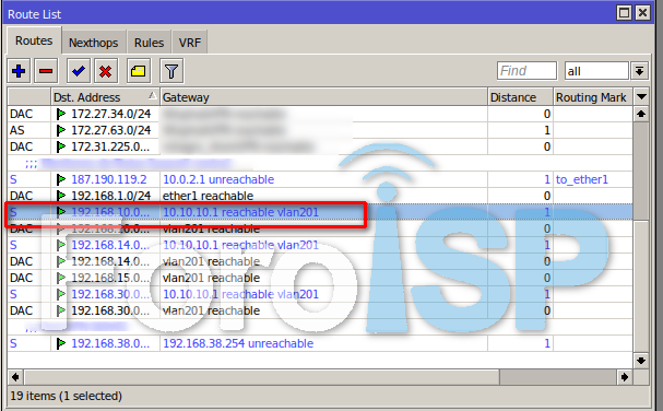

    Deben crearse la siguiente ruta
    Nombre:  8.png
Visitas: 1245
Tamaño: 70.9 KB
    Rutas a crear en RBs Mikrotik
    • RB 1
      • Dst. Address: 192.168.10.0/24
      • Gateway: 10.10.10.1
    • RB 2
      • Dst. Address: 192.168.20.0/24
      • Gateway: 10.10.20.1
    • RB 3
      • Ruta 1
        • Dst. Address: 192.168.30.0/24
        • Gateway: 10.10.30.1
      • Ruta 2
        • Dst. Address: 192.168.40.0/24
        • Gateway: 10.10.40.1

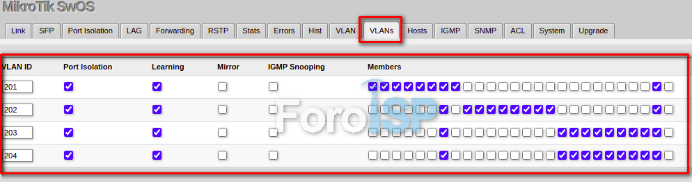

    10 Crear VLANS en Switch
    Se deben crear las vlans en el switch, para est ejemplo se usará un Cloud Smart Switch CSS326-24G-2S+RM de Mikrotik, por defecto la ip de configuracion de este es 192.168.88.1 el usario es admin y NO TIENE CONTRASEÑA
    Nombre:  10.png
Visitas: 1033
Tamaño: 42.0 KB

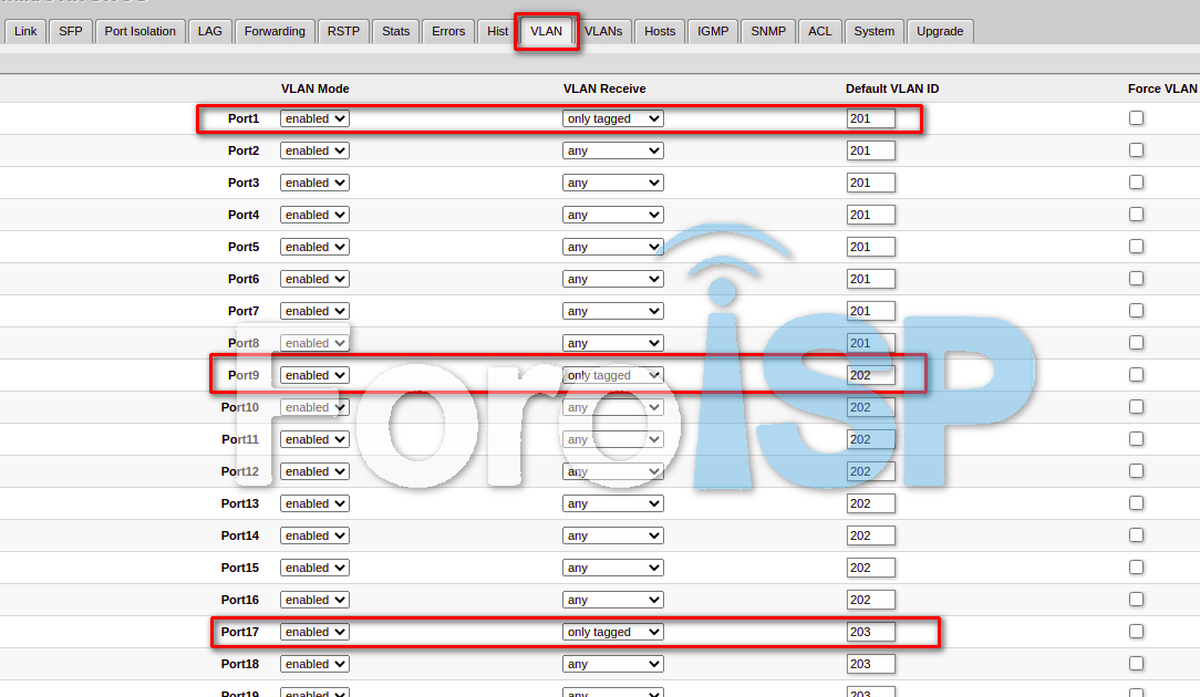

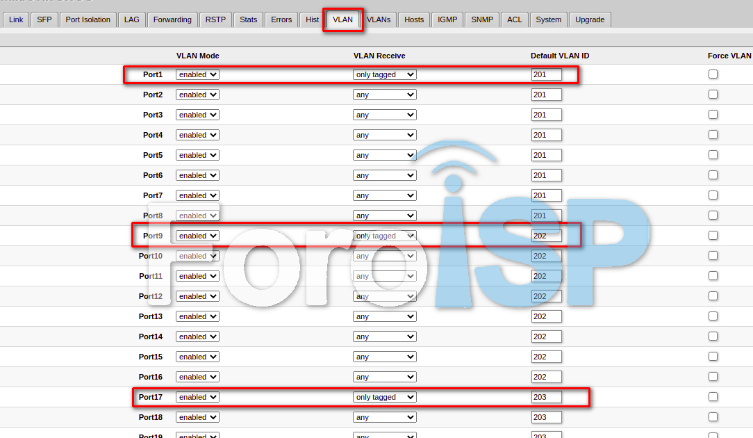

    11 Configurar puertos switch
    Por último es necesario configurar los puertos 1, 9 y 17, para que solo ingresen vlans tagged y habilitar el filtrado de vlans.
    Lo anterior se hará en el menú VLAN.
    Nombre:  9.png
Visitas: 1092
Tamaño: 105.4 KB
