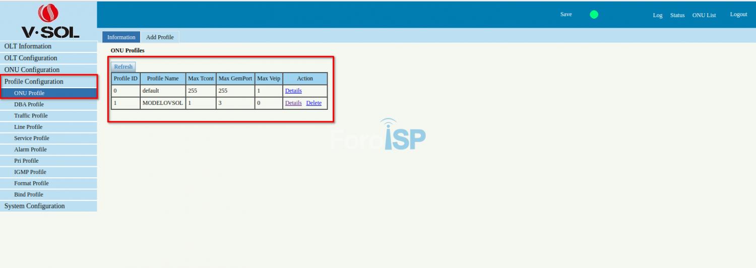

    Los ONU Profile nos sirven para especificar las características que tendrá nuestro modelo de ONU, tanto en características físicas como lógicas, que se usaran para transmitir los datos. Para crear los ONU Profile accedemos ala sección ONU Profile del menú Profile Configuration.
    Nombre:  list_onu_profiles.jpg

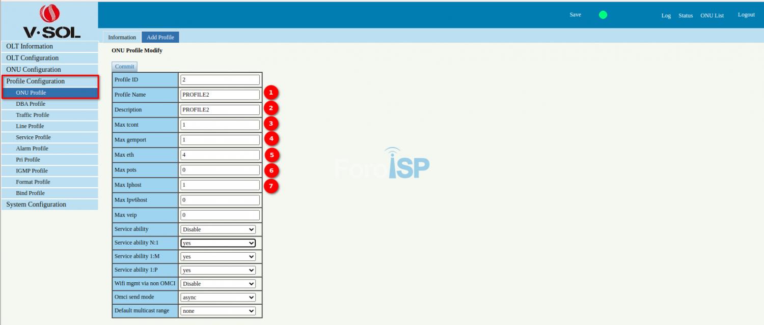

    Llenamos el formulario, damos Click al botón Commit y cargamos las configuraciones a la OLT.
    Nombre:  create_onu_profile.jpg
Visitas: 3864
Tamaño: 72.9 KB
    1.- Especificamos el nombre.
    2.- Especificamos una descripción.
    3.- Definimos el máximo de tcont para este modelo de ONU, en este caso solo usaremos 1, para proveer servicio de INTERNET.
    4.- Definimos el máximo de gemports para este modelo de ONU, en este caso solo usaremos 1 asociado al tcont del punto 3, para proveer servicio de INTERNET.
    5.- Especificamos el numero de puertos Ethernet para la ONU.
    6.- Especificamos el numero de puertos pots (servicios VOIP) de la ONU, pondremos 0 ya que por el momento no los requerimos.
    7.- Especificamos el máximo de iphost para la ONU, especificaremos 1.
