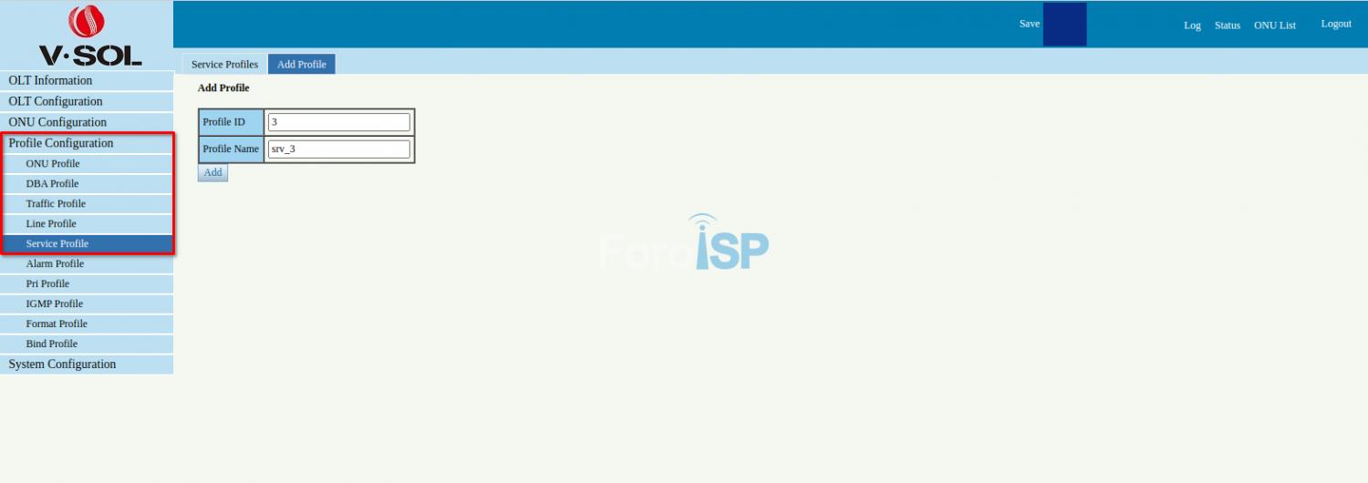

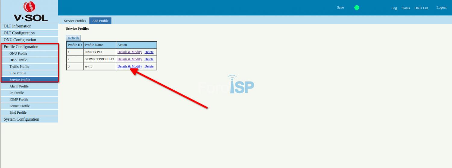

    Únicamente necesitamos especificar el nombre, una vez agregado ya podremos configurarlo más a detalle.
    Nombre:  list_service_profile.jpg
Visitas: 3904
Tamaño: 44.0 KB

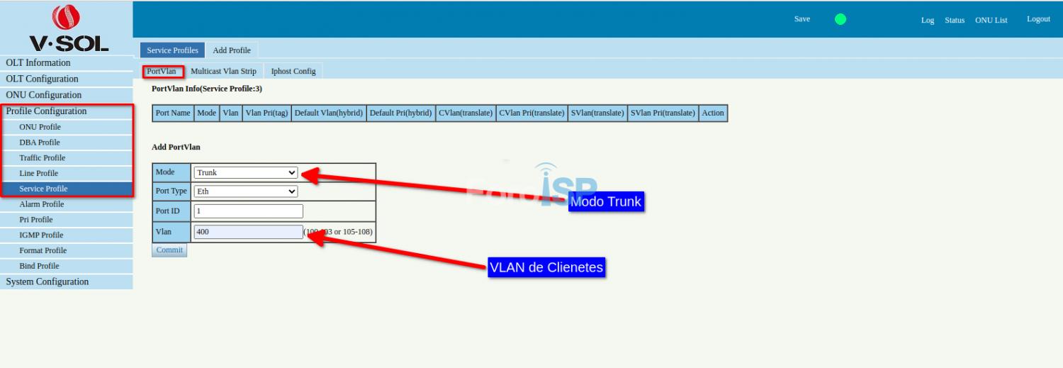

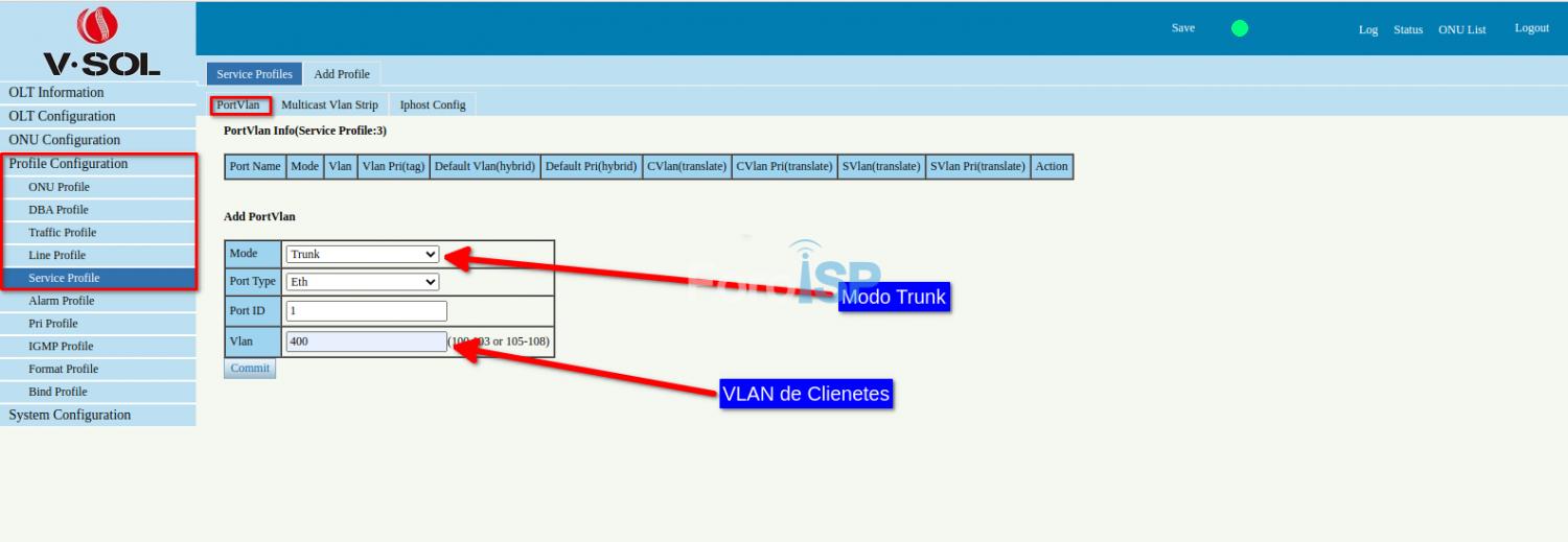

    Para este ejemplo realizaremos una configuración de tipo port vlan en modo Trunk, al puerto eth1,quedando de la siguiente forma.
    Nombre:  add_port_vlan_to_service_profile.jpg
Visitas: 4937
Tamaño: 63.0 KB
