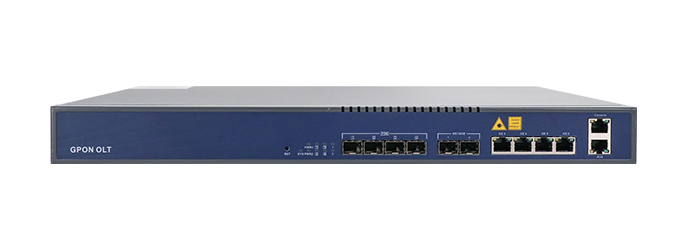

    Estas configuraciones se realizaron utilizando Olts con las siguientes características:
    VSOL
    Nombre:  vsol.PNG
Visitas: 8791
Tamaño: 80.5 KB
    WOLCK
    Nombre:  wolk.png
Visitas: 8318
Tamaño: 67.5 KB
    VSOL GPON OLT, Software Version V2.1.3R
    WOLCK GPON OLT, Software Version V2.1.3R

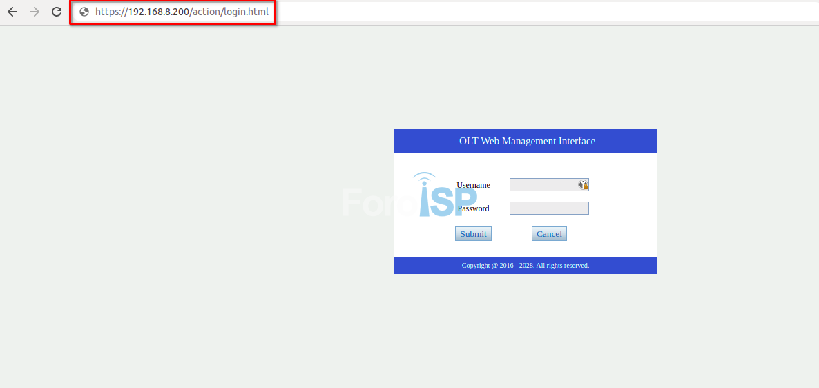

    Utilizando un cable utp del puerto Ethernet de nuestra computadora al puerto Aux de la OLT, una vez conectados debes asignar una ip estática (que se encuentre en el rango de la Ip de la OLT) a nuestra computadora para por alcanzarla, por ejemplo 192.168.8.100.
    Nombre:  vsol_eth_to_laptop.png
Visitas: 8305
Tamaño: 272.5 KB
    Una vez hecho lo anterior probamos dando ping a 192.168.8.200.
    Nombre:  web_interface_login.png
Visitas: 8194
Tamaño: 26.3 KB

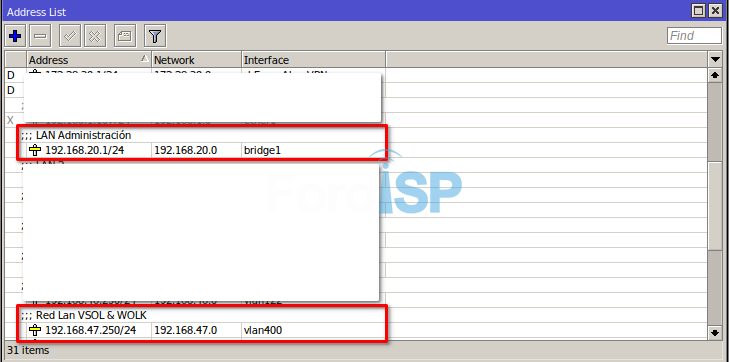

    Nombre:  subred_mikrotik.png
Visitas: 8197
Tamaño: 28.4 KB

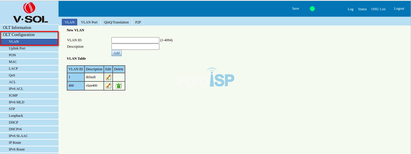

    Utilizaremos la ip 192.168.20.50, esto permitirá acceder a la interfaz utilizando la Ip de administración y ya no la Ip por default. Presionamos Submit y guardamos la configuración en la OLT presionando el botón Save de la parte superior de la pantalla.
    Nombre:  aux_ip.png
Visitas: 8156
Tamaño: 71.3 KB
    Nombre:  creating_vlan.png
Visitas: 8215
Tamaño: 63.7 KB

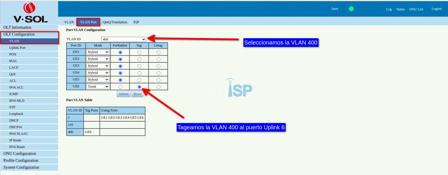

    Asignar VLAN a puerto Uplink G6 (VLAN TAG)
    Nombre:  tag_vlan_to_uplink_port.jpg

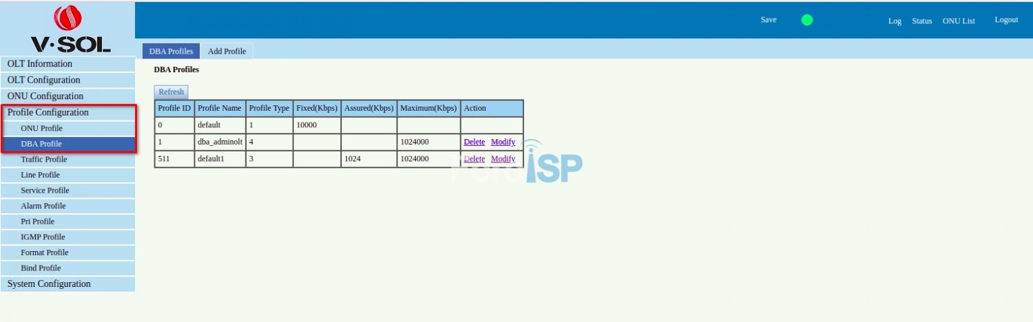

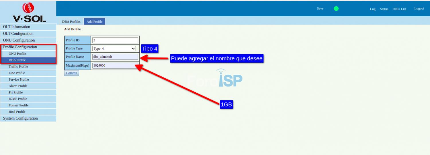

    1 Crear DBA Profiles
    El DBA que crearemos para este ejemplo será de tipo 4 (Best Effor) con 1024000 Kbps (1GB) máximo en sentido Upstream.

    Nombre:  list_dba_for_autholearn.jpg

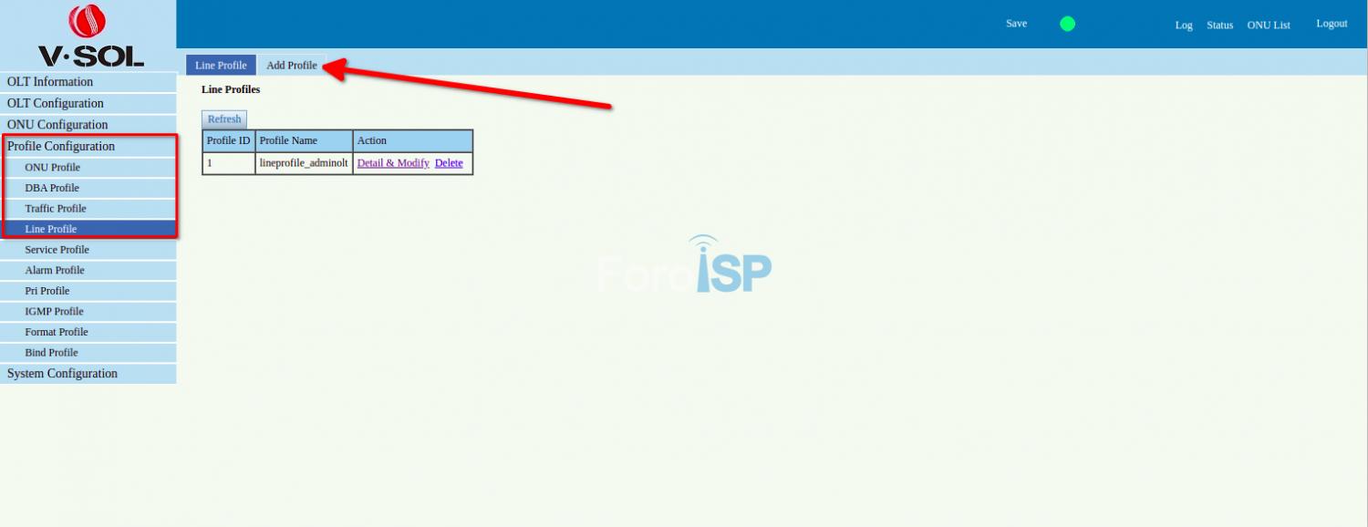

    2 Crear line profile
    Para este ejemplo crearemos el line profile "lineprofile_adminolt" el cual usaremos al final de este manual para configurar el AutoLearn del puerto PON 4 de nuestra OLT.

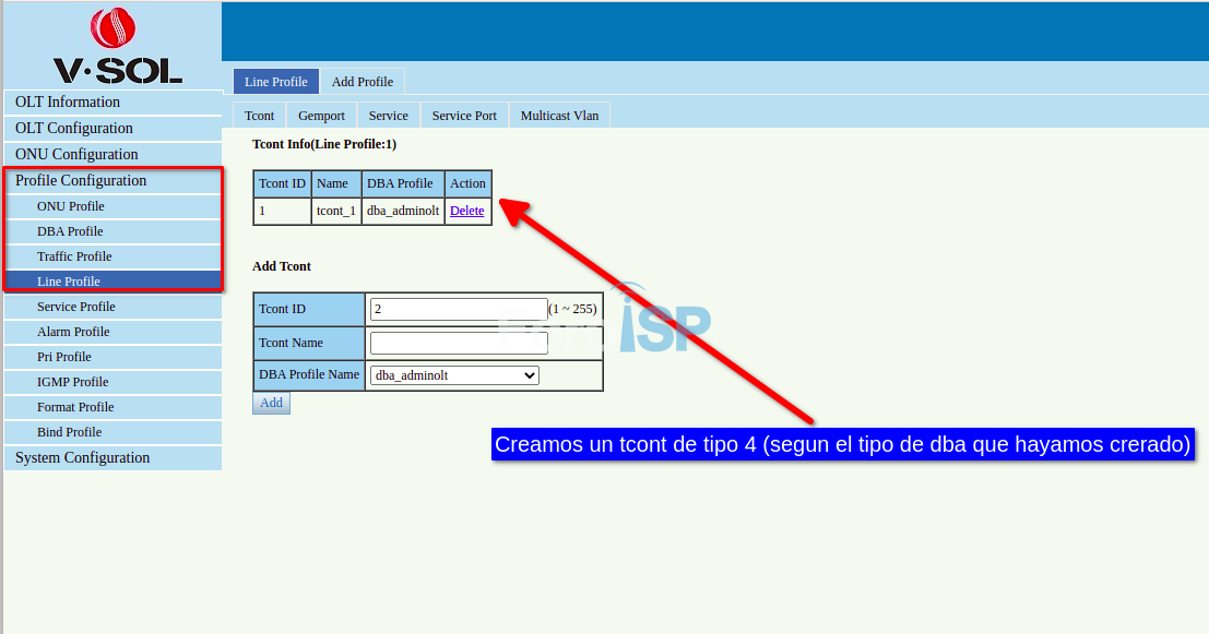

    3 Crear tcont

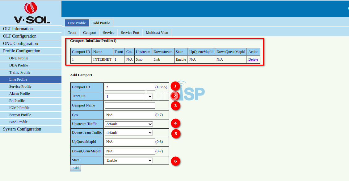

    4 Crear Gemport
    En caso de no contar con traffic profiles puede revisar el siguiente manual http://foroisp.com/threads/1680-Crear-Traffic-Profiles en donde encontrara la información necesaria para poder crearlos.
    Nombre:  create_gemport_for_lineprofile.png
Visitas: 8114
Tamaño: 99.7 KB
    1.- Gemport index, se asigna por default.
    2.- Seleccionamos el tcont que estará asociado al gemport que estamos creando, para este ejemplo usaremos el ID del tcont creado en el paso 4.
    3.- Definimos un nombre, que haga referencia al tipo de servicio para el cual
    lo usaremos, de igual forma este puede estar vació.
    4.- Seleccionamos el traffic profile Upstream asociado, podemos usar el default o seleccionar alguno que hayamos creado previamente.
    5.- Seleccionamos el traffic profile Downstream asociado, podemos usar el default o seleccionar alguno que hayamos creado previamente.
    6.- Habilitamos el gemport.

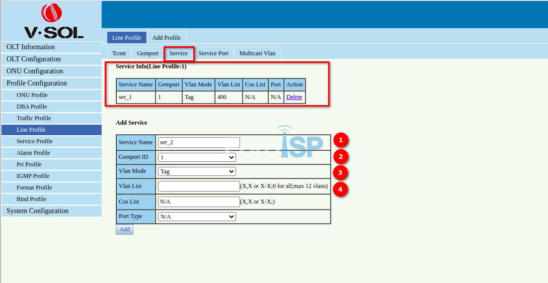

    5 Crear Service
    Nombre:  create_service_for_lineprofile.png
Visitas: 7951
Tamaño: 89.1 KB
    2.- Definimos que gemport se utilizara, para este ejemplo usaremos el ID del gemport creado en el paso 5.
    3.- Tipo de Vlan (tag/untag), para este ejemplo usaremos tag.
    4.- Especificamos la Vlan de Cliente, en nuestro esquema definimos que la Vlan 400 se usará para proveer servicio a los clientes.

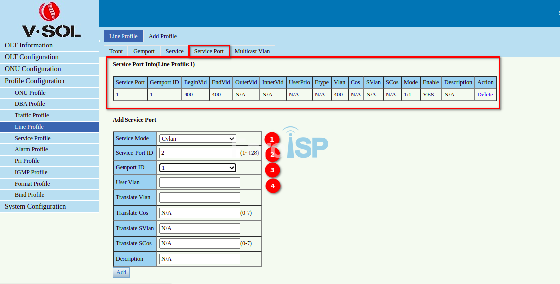

    6 Crear Service Port
    Nombre:  create_service_port_for_lineprofile.png
Visitas: 8127
Tamaño: 96.2 KB
    1.- Especificamos el Service Mode, puede ser únicamente utilizando la Vlan del cliente CVLAN o CVLAN +
    PRIORITY, para este ejemplo usaremos la opción CVLAN.
    2.- Service port index, especificamos el ID o podemos dejar el que se asigna por default, tener en cuenta que el valor del ID debe estar entre 1-128 por ser GPON.
    3.- Especificamos que gemport utilizara el service port, en este caso usaremos el ID del gemport creado en el paso 5.
    4.- Especificamos la Vlan del cliente.
    5.- Especificamos la Vlan del cliente.

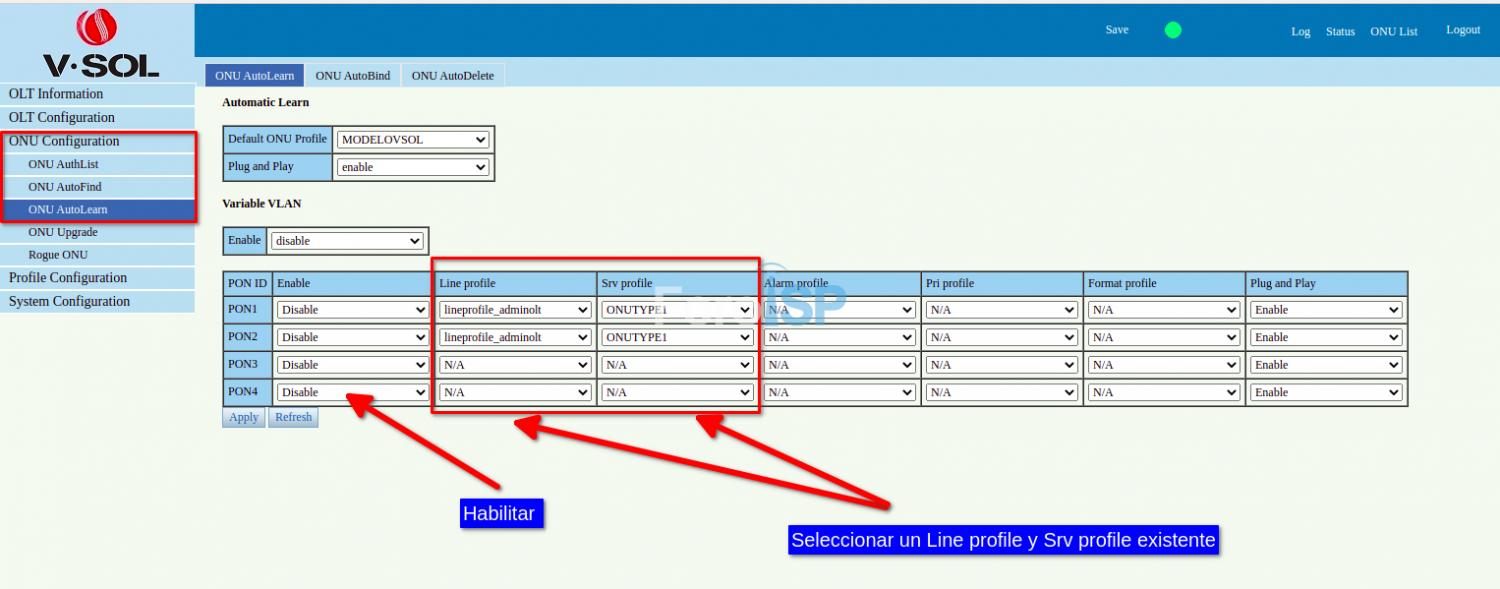

    Una vez finalizada las configuraciones para el line profile, accedemos a la sección ONU AutoLearn del menú Onu Configuration y procedemos a configurar los puertos que deseamos que automáticamente autoricen a las Onus que se conecten en él. Para este ejemplo usaremos el puerto PON 4.

    Nombre:  configure_autholearn_to_port.jpg
Visitas: 8207
Tamaño: 95.6 KB
    Habilitamos el la opción AutoLearn al puerto 4 y especificamos que service profile y line profile serán usados para autorizar las Onus conectadas en ese puerto. Para este ejemplo creamos el line profile “lineprofile_adminolt” y el service profile “ONUTYPE1”. Una vez seleccionado las opciones mencionadas aplicamos las configuraciones y las cargamos a la OLT.
    En la sección ONU AutoList del menú ONU Configuration veremos que la ONU que teníamos conectado en el puerto PON ya ha sido Autorizada, podemos validar sus configuraciones actuales presionando el botón config de la columna Action de la Tabla.
