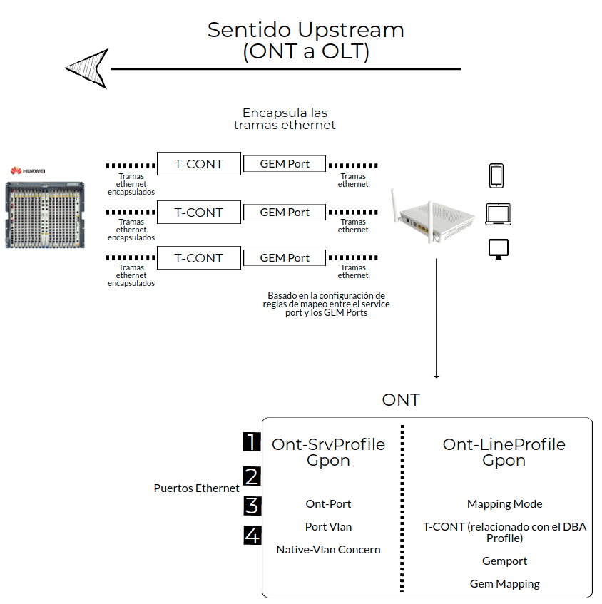

    Estructura de funcionamiento en sentido upstream desde la ONT a la OLT
    Nombre:  test-estructura.png
Visitas: 3683
Tamaño: 34.9 KB
