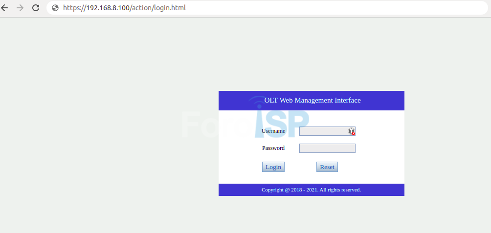

    VSOL EPON OLT, Firmware version: V2.03.54R
    Accesos IP default:
    IP: 192.168.8.100
    User:
    admin
    Password: admin

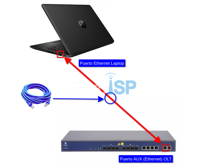

    Utilizando un cable UTP del puerto Ethernet de nuestra computadora al puerto AUX de la OLT, una vez conectados debes asignar una IP estática (que se encuentre en el rango de la IP de la OLT) a nuestra computadora para por alcanzarla, por ejemplo 192.168.8.50

    Una vez hecho lo anterior probamos dando ping a 192.168.8.100

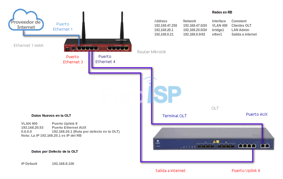

    Nombre:  diagrama_vsol_watermarker.png
Visitas: 5451
Tamaño: 110.8 KB

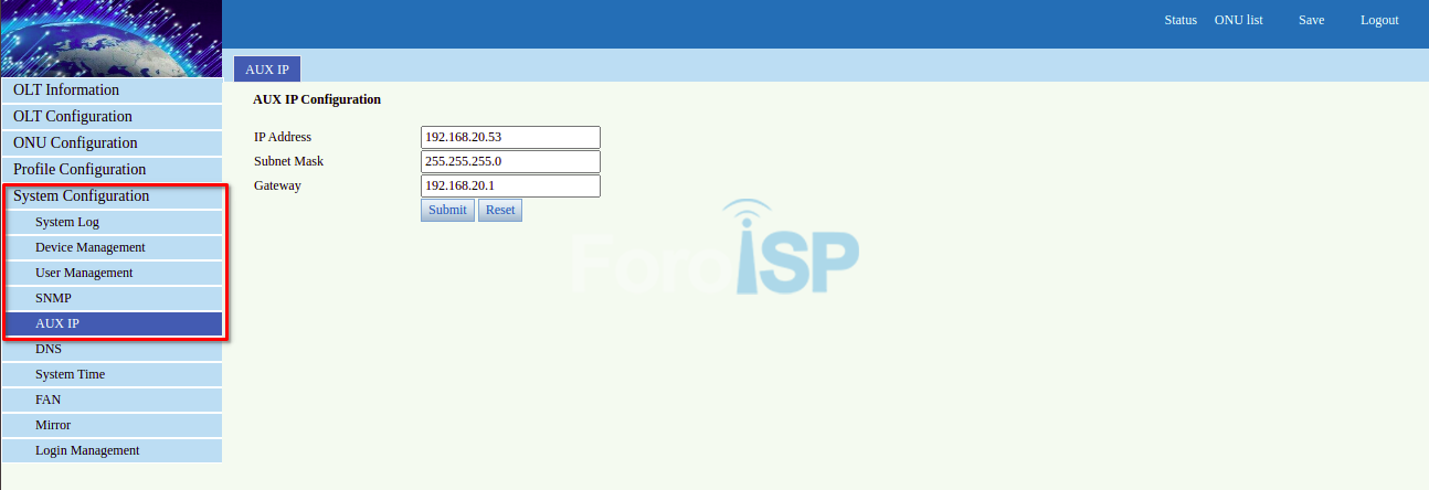

    Utilizaremos la ip 192.168.20.53, esto permitirá acceder a la interfaz utilizando la Ip de administración y ya no la Ip por default. Presionamos Submit y guardamos la configuración en la OLT presionando el botón Save de la parte superior de la pantalla.

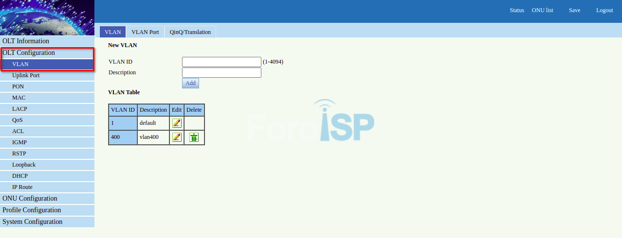

    Nombre:  creating_vlan_watermarker.png

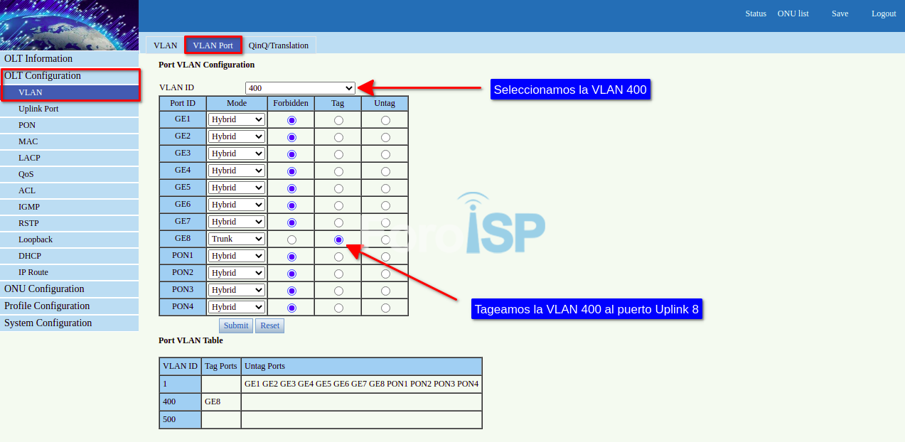

    Asignar VLAN a puerto Uplink G8 (VLAN TAG)

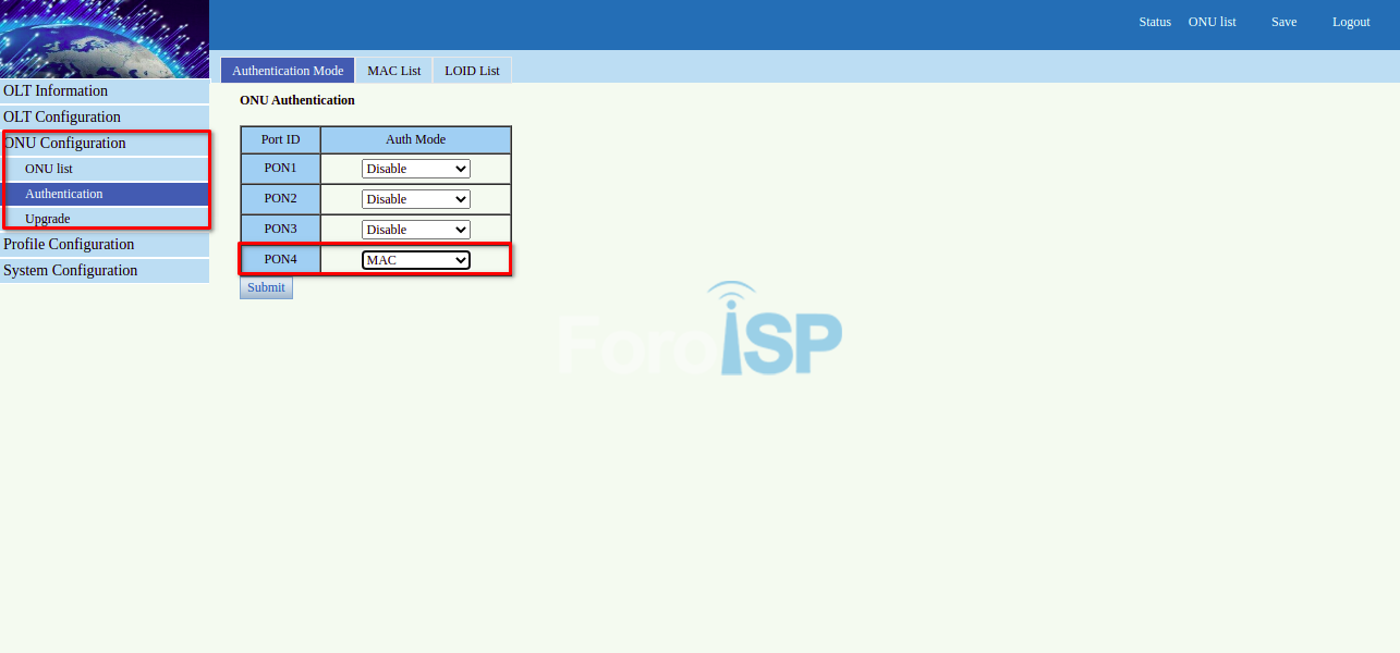

    1 En el puerto PON correspondiente seleccionamos el modo de Autenticacion MAC y presionamos Submit.

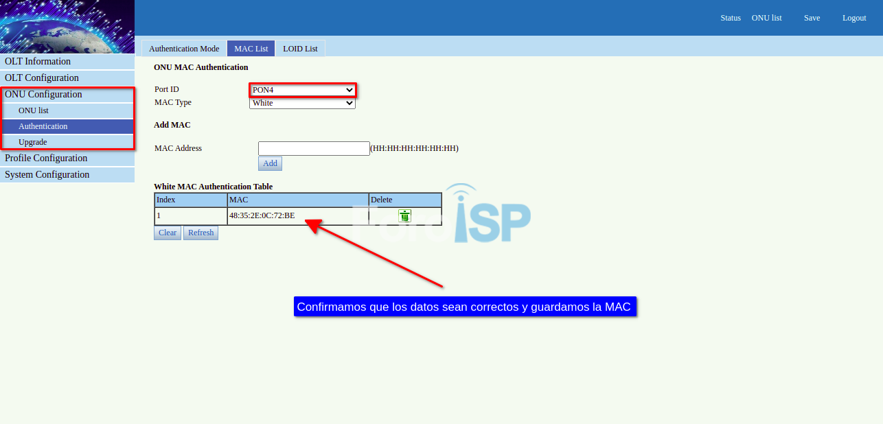

    2 MAC Add
    En el puerto PON correspondiente colocamos la MAC correspondiente y presionamos Add.
    Nombre:  add_onu_watermarker.png
Visitas: 5275
Tamaño: 110.3 KB

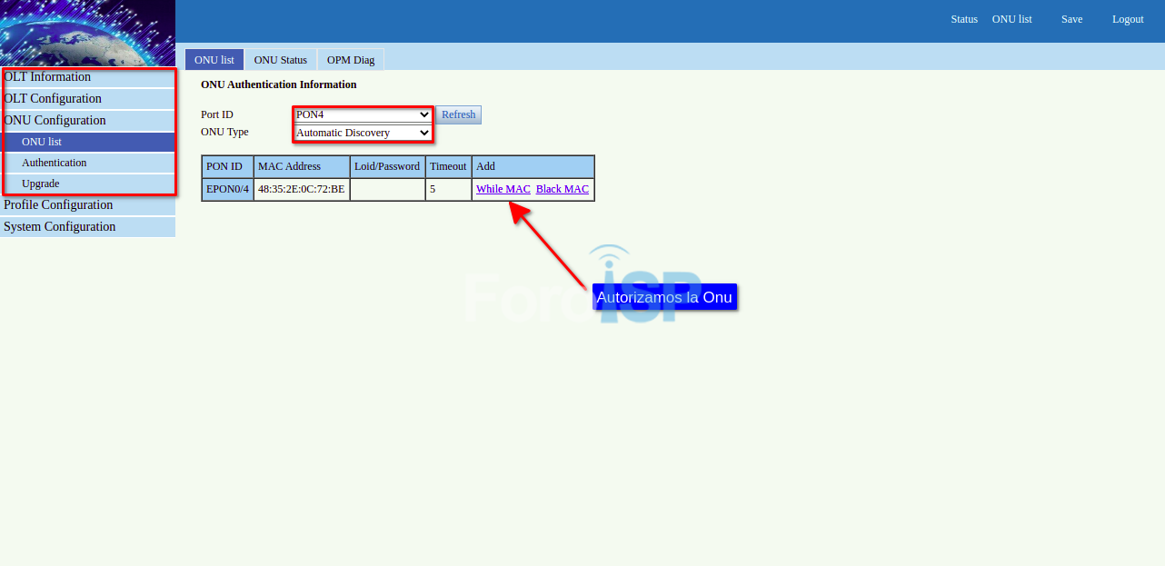

    3 ONU Add
    En la sección ONU List, seleccionamos el puerto PON correspondiente, Automatic Discovery para el tipo de ONU y presionamos While MAC ypara visualizar las ONUS autorizadas se consultan en la sección
    ONU List de tipo Authorization.
