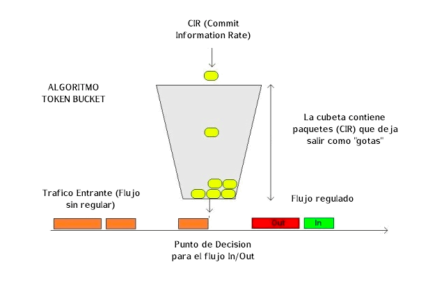

    Las unidades de medida (Single/Double Token Bucket) pueden ayudar a medir la cantidad de información transmitida por un cierto flujo de datos.
    Single Token Bucket Policer
    Este metodo es util para poner un límite superior de la cantidad de tráfico de una fuente o lo que un puerto puede transmitir en cualquier intervalo de tiempo especificado. Las fichas representan el equivalente al volumen de tráfico que comúnmente se definen en bytes. Estas se acumulan a un ritmo constante hasta que la cubeta esté llena, las mismas se retiran cuando mas tráfico llega y exactamente en una cantidad que corresponde al tamaño del paquete.
    Nombre:  algorithm_token_bucket.png
Visitas: 9588
Tamaño: 13.9 KB

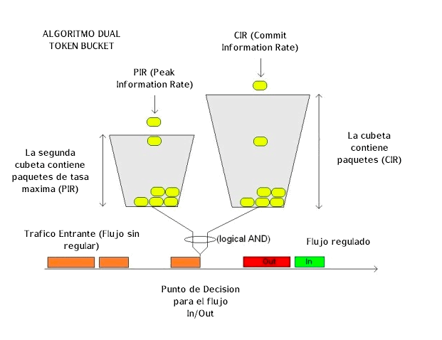

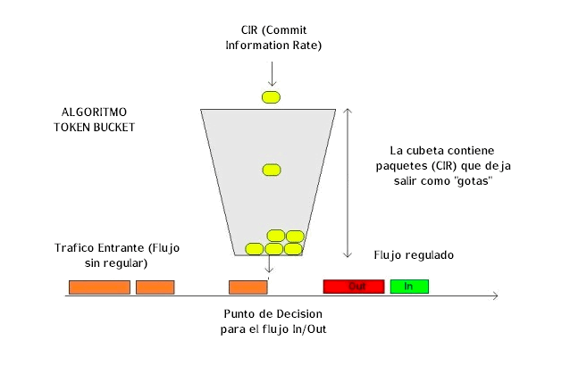

    Double Token Bucket Policer
    El "Doble Token Bucket Policer" es útil cuando hay diferencia de la tasa a lo largo de un período, puede darse cuando el CIR es bastante grande. Por lo tanto una segunda cubeta de fichas se ocupa de la tasa máxima. Entonces se requiere tener fichas suficientes en ambas cubetas para coincidir con el tamaño de un paquete recién llegado. Si al menos una de las cubetas tiene fichas insuficientes entonces el paquete es "no-conforme" y las fichas no se quitan de ninguna de las cubetas.
    Nombre:  algorithm_dual_token_bucket.png
Visitas: 8919
Tamaño: 19.6 KB

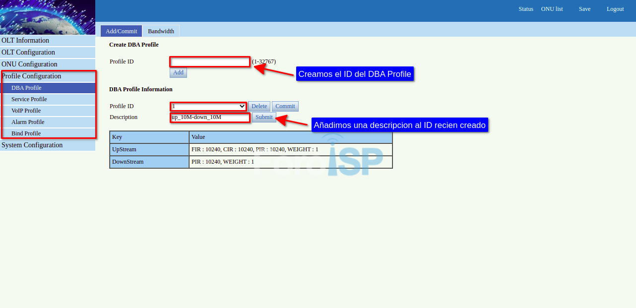

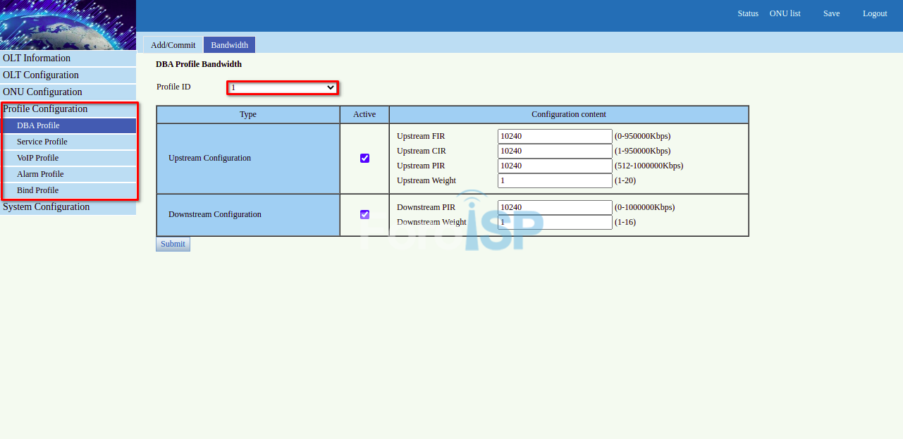

    1 Para crear los DBA Profile accedemos a la seccion Service Profile del menu Profile Configuration.
    Nombre:  add_dba_profile.png
Visitas: 10024
Tamaño: 113.6 KB
    2 Configuramos los parametros para el DBA Profile
    Si necesitamos configurar la velocidad de subida/bajada, es necesario que activemos Upstream Configuration y Downstream Configuration y configuremos el upstream CIR, PIR y el downstream rate PIR. En este ejemplo usaremos 10 Mbps de subida y bajada
    Para calcular la información como el CIR o PIR puede tomar como ejemplo:
    1 Mbps = 1024 kbps
    Velocidad Deseada * 1024 .
    Como se menciono anteriormente, si la tasa máxima del canal (PIR) será como máximo de 10 Mbps, entonces:
    PIR = 10 * 1024 = 10240 Kbps = 10 Mbps
    CIR = PIR / 2 = 5120 Kbps = 5 Mbps
    El parametro FIR puede ser igual que su PIR pero tome en cuenta esta conveniencia:
    (FIR: Tasa de información fija) <= (CIR: Tasa de información comprometida) <= (PIR : Tasa de información máxima)
    Nombre:  add_bandwidth.png
Visitas: 8939
Tamaño: 106.5 KB

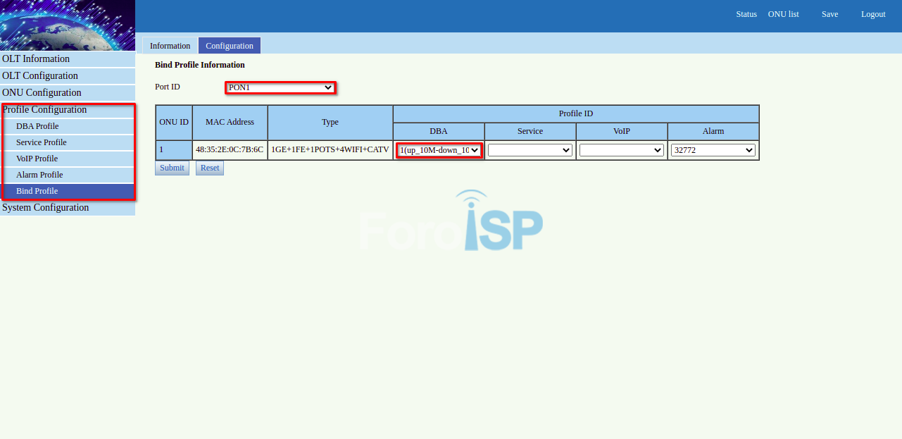

    Para asociar el DBA Profile creado a nuestra ONU podemos hacerlo desde Bind Profile y en la Onu List:
    Accedemos a la seccion Bind Profile y seleccionamos la información correspondiente

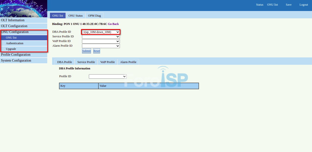

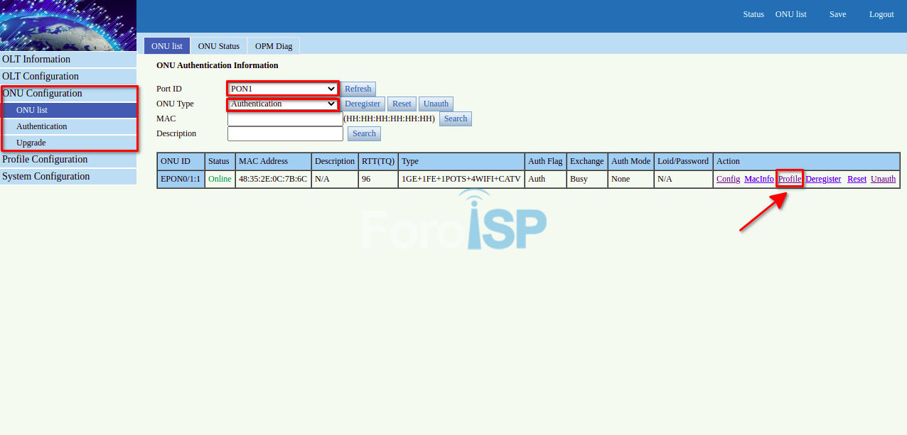

    Onu List:
    Seleccionamos la opción Profile de ONU autorizada correspondiente
    Nombre:  add_dba_onu_list.png
Visitas: 8944
Tamaño: 114.5 KB
    Y seleccionamos el DBA Profile correspondiente
    Nombre:  bind_dba_profile_onu.png
Visitas: 8762
Tamaño: 96.5 KB
