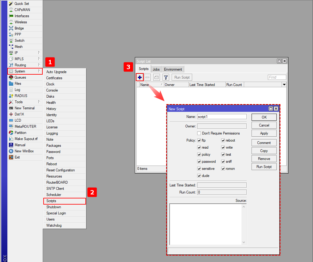

    1 Nos dirigimos a System->Script y damos en el botón con símbolo de "+" para que se nos desplegué una nueva pestaña donde podremos agregar nuestro script para poder hacer y mandar el backup por correo.

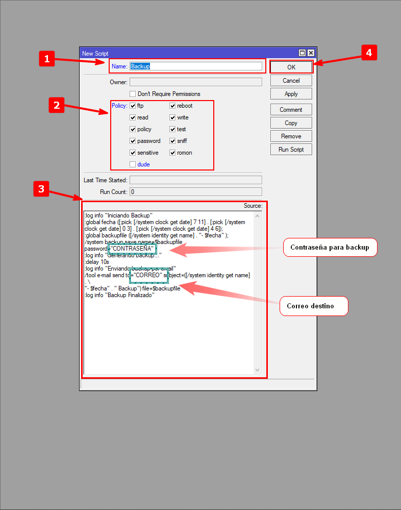

    2 En la pestaña que se desplego vamos a agregar el script que genera el backup del equipo y lo manda por correo electrónico, este script puede ser pegado como esta, únicamente hay que cambiar el correo destino y el password de nuestro backup. Es importante asignarle los permisos que se muestran en la siguiente imagen para que se pueda realizar el backup.
    Nombre:  backup-01.png
Visitas: 3237
Tamaño: 29.2 KB
    Código:
    :log info "Iniciando Backup"
    :global fecha ([:pick [/system clock get date] 7 11] . [:pick [/system clock get date] 0 3] . [:pick [/system clock get date] 4 6]);
    :global backupfile ([/system identity get name] . "- $fecha" );
    /system backup save name=$backupfile password="CONTRASEÑA"
    :log info "Generando backup..."
    :delay 10s
    :log info "Enviando backup por email"
    /tool e-mail send to="CORREO" subject=([/system identity get name] . \
    "- $fecha" . " Backup") file=$backupfile
    :log info "Backup Finalizado"

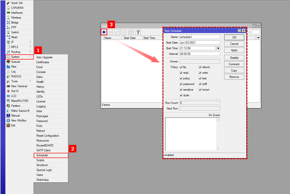

    3 Abrir el panel de scheduler y dar en el boton con el simbolo de "+" para poder programar una tarea automática.

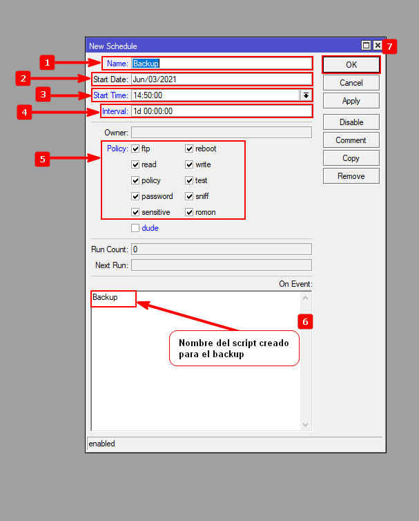

    4 En esta pestaña podremos configurar cuando, a que hora y cada cuando se va a ejecutar el backup.
    1. Name: Nombre con el que se identifica.
    2. Start Date: Dia que iniciara el backup.
    3. Start Time: Hora de inicio.
    4. Interval: Cada cuando se ejecutara.
    5. Policy: Permiso que se necesitan para ejecutar el scheduler
    6. On Event: Aqui se coloca el nombre del script que creamos para nuestro backup

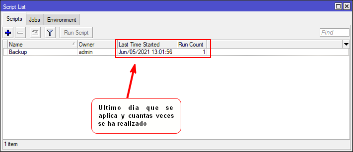

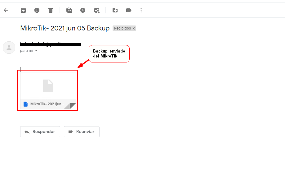

    Los archivos se estarán enviando al correo y en el router se marcara cuantas veces se a aplicado,
    Nombre:  prueba-b1.png
Visitas: 2554
Tamaño: 8.2 KB

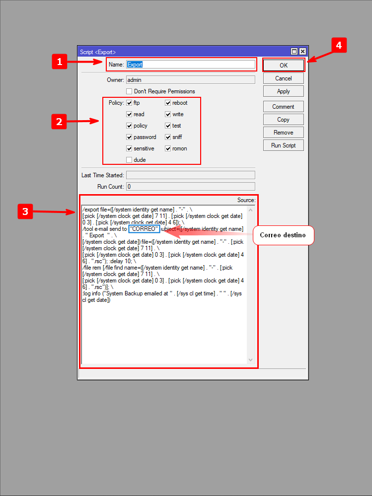

    2 En la pestaña que se desplego vamos a agregar el script que genera el export del equipo y lo manda por correo electrónico, este script puede ser pegado como esta, únicamente hay que cambiar el correo destino. Es importante asignarle los permisos que se muestran en la siguiente imagen para que se pueda realizar el export.
    Nombre:  export-2.png
Visitas: 2562
Tamaño: 26.6 KB
    Código:
    /export file=([/system identity get name] . "-" . \
    [:pick [/system clock get date] 7 11] . [:pick [/system clock get date] 0 3] . [:pick [/system clock get date] 4 6]); \
    /tool e-mail send to="CORREO" subject=([/system identity get name] . " Export  " . \
    [/system clock get date]) file=([/system identity get name] . "-" . [:pick [/system clock get date] 7 11] . \
    [:pick [/system clock get date] 0 3] . [:pick [/system clock get date] 4 6] . ".rsc"); :delay 10; \
    /file rem [/file find name=([/system identity get name] . "-" . [:pick [/system clock get date] 7 11] . \
    [:pick [/system clock get date] 0 3] . [:pick [/system clock get date] 4 6] . ".rsc")]; \
    :log info ("System Backup emailed at " . [/sys cl get time] . " " . [/sys cl get date])

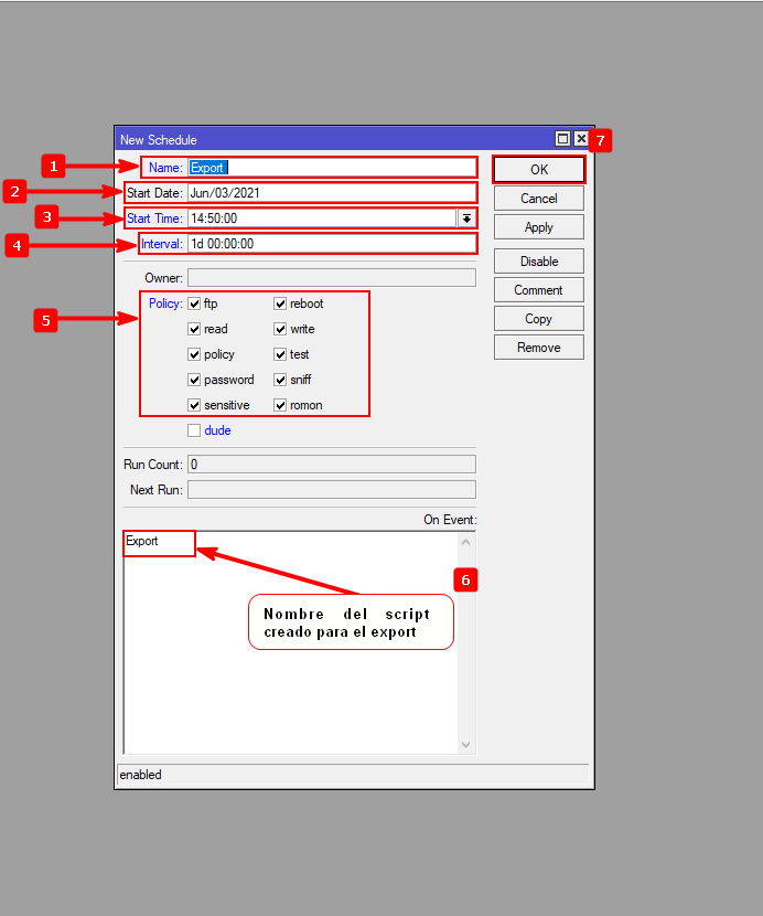

    4 Configuramos cada cuando se va a mandar a aplicar el script para enviar el export por correo.
    6. On Event: Aqui se coloca el nombre del script que creamos para nuestro export.
    Nombre:  scheduler-e.png
Visitas: 2563
Tamaño: 17.9 KB

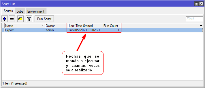

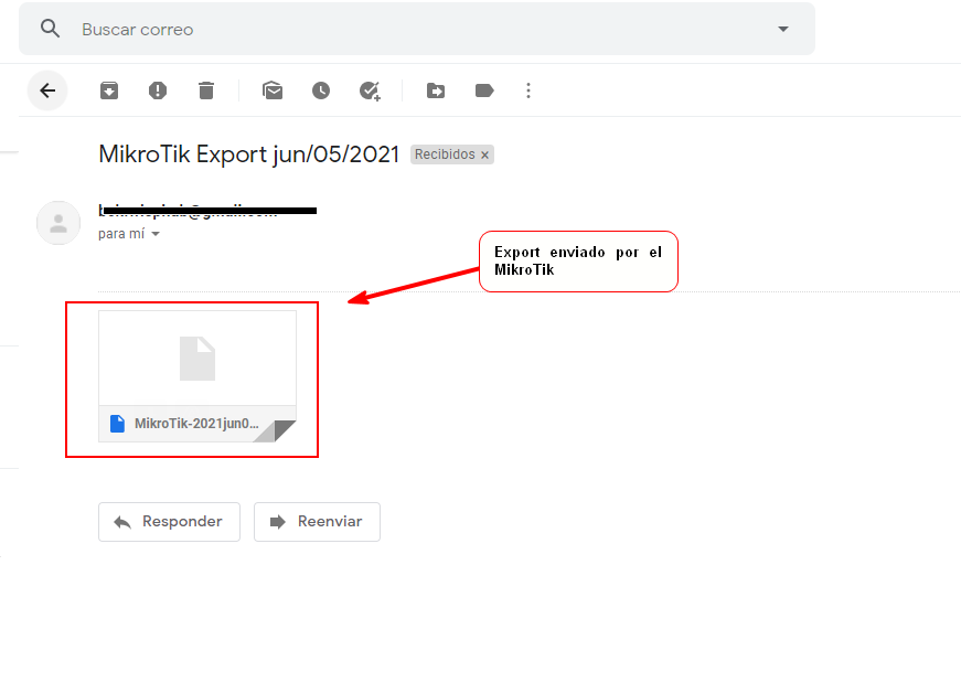

    Comprobación
    Nombre:  prueba-e1.png
Visitas: 2514
Tamaño: 8.4 KB
    Nombre:  prueba-e2.png
Visitas: 4174
Tamaño: 17.5 KB
