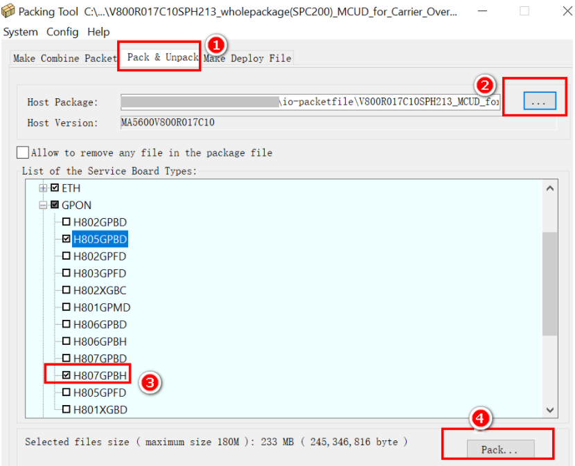

    6 Una vez descomprimido se debe ejecutar el archivo Pack.exe se abrirá una ventana en donde hay que hacer lo siguiente:
    Nombre:  m2.png
Visitas: 5844
Tamaño: 7.4 KB
    • Ir a la pestaña “Pack & Unpacket”.
    • Buscar el archivo “wholepackage”, se encontrará dentro de la carpeta donde se descargó el software de la OLT.
    • En el listado de tarjetas hay que seleccionar aquellas que vamos a utilizar, incluso si en la OLT aparecen con estado online.
    • Hacer click en “Pack” y esto generará un archivo .bin en la misma carpeta del software.
