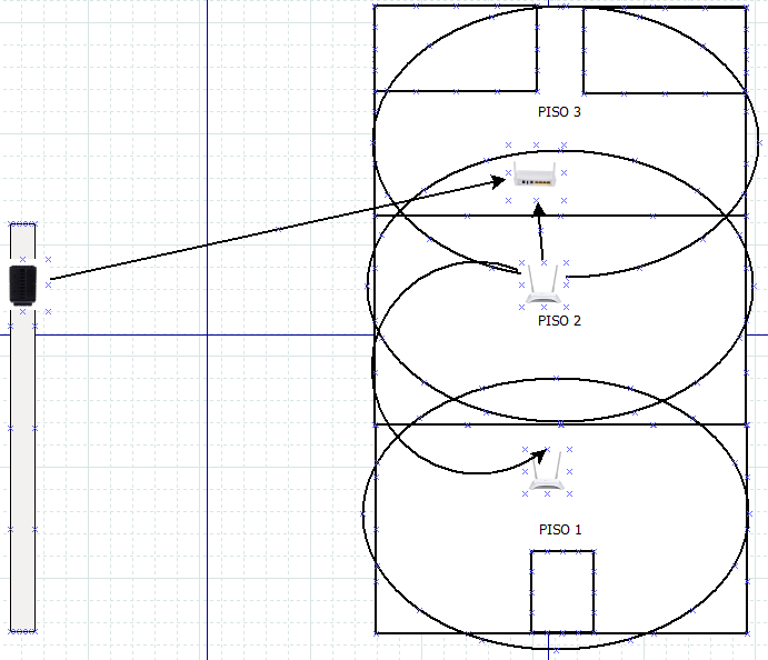

    En este post se muestra un diagrama de como podemos extender la red wi-fi por un medio guiado (cableado) de nuestro router principal a una residencia de tres niveles, para eso podemos ocupar equipos TP-Link
    • Claramente ocuparemos el router que nos presta nuestro proveedor de internet
    • Cable UTP, es necesario saber que no podemos extender mas de 100 metros la red wifi por medio de cableado UTP ya que se rompe el estandar.

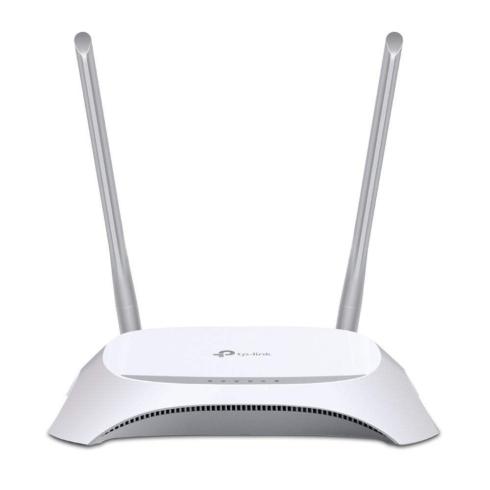

    • Ocuparemos equipos TP-Link TL-WR840N, se ocuparan dos equipos, precio estimado por cada equipo $400 pesos
    Costo estimado para extension de red con equipo Tp-Link TL-WR840N $ 800 + 200 pesos por cable UTP de interferie + gastos de traslado y configuracion.
    Se mostrará como configurar un solo equipo ya que para instalar el segundo extensor es exactamente el mismo procedimiento
    Nombre:  TPLINK.jpg

    Diagrama
    Nombre:  diaw_4JRml6oiC2.png
Visitas: 1452
Tamaño: 33.0 KB
    Para este procedimiento es necesario usar cableado por lo que se pueden perforar muros, si se cuenta con canaletas la instalacion seria mucho mas estetico

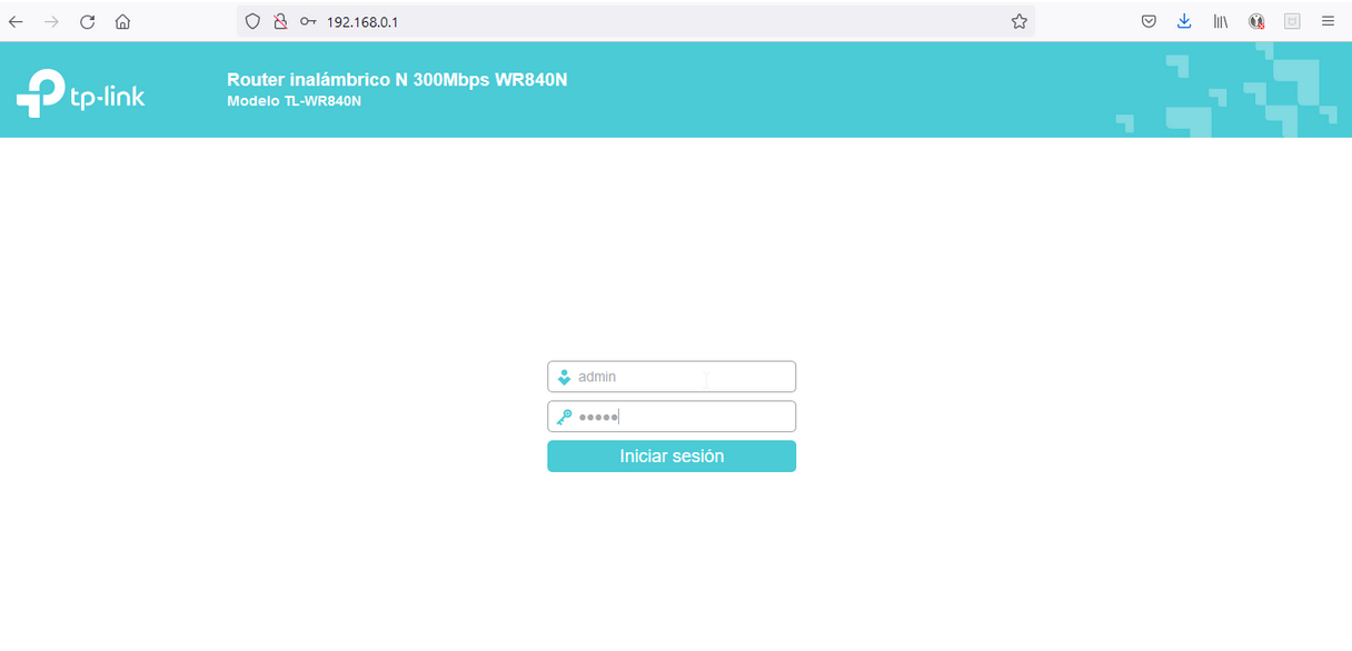

    1 Ingresamos al equipo Tp-Link que ocuparemos como extensor de red
    las credenciales por default es admin :admin

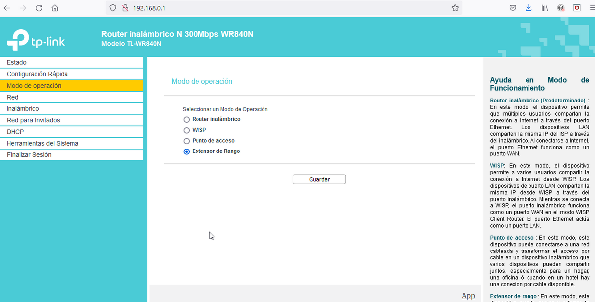

    2 Nos dirigimos al modo de operacion de nuestro menu principal , ingresando al modo de operacion nos aparecera las opciones de como configurar nuestro equipo Tp-Link, seleccionamos extensor de rango
    Nombre:  firefox_PrYX3v6Rz5.png
Visitas: 1281
Tamaño: 207.0 KB
    Una vez que ya se selecciono la opcion de extensor de rango el equipo se va a reiniciar, como este equipo esta conectado directamente por cable al router principal, este quitara el SSID por default y comenzara a transmitir la red wi-fi del router principal
    Ya hemos configurado correctamente nuestro equipo Tp-Link como extensor de rango
