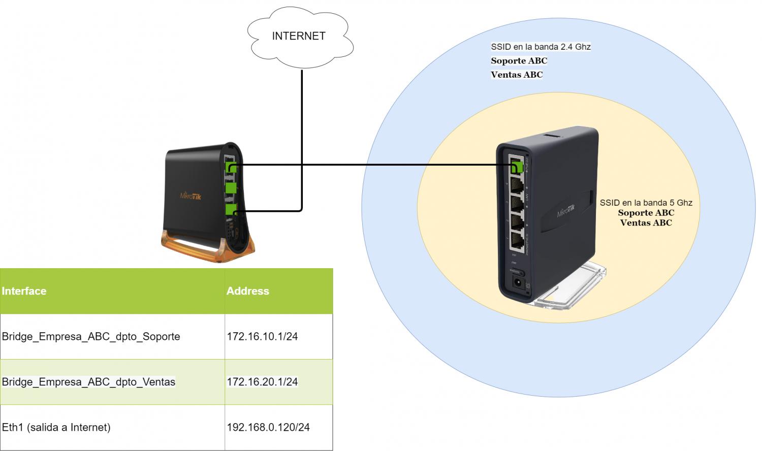

Para esta introducción aprenderemos como configurar un router administrador (hAP mini) que será nuestro CAPsMAN y un AP (HAP AC Lite). Previo a esto ya debemos tener configurada una ruta estática que nos de salida a Internet, los DNS y NAT configurados.
En esta práctica configuraremos 2 SSID con redes diferentes. Ambos SSID deberán transmitirse en las bandas 2.4Ghz y 5Ghz. Los clientes serán capaces de cambiar de banda según la distancia al AP y además serán capaces de caminar de un lado donde haya un AP cercano y se conectarán a este mismo, sin siquiera percatarse del cambio (roamming).

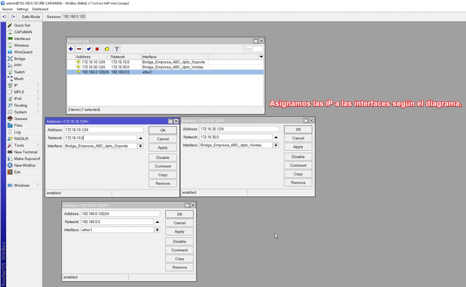

Configuración de las interfaces de red

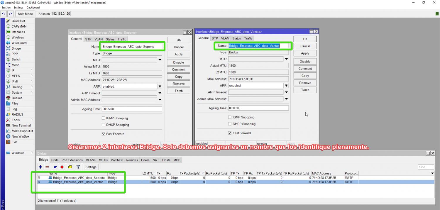

Primero debemos crear las interfaces bridge y asignarles una IP según el diagrama.
Nombre:  2 Creacion de Interfaces Bridge.jpg
Visitas: 6318
Tamaño: 131.6 KB
Nombre:  3 Direccionamiento de las Interfaces .jpg
Visitas: 5310
Tamaño: 116.2 KB

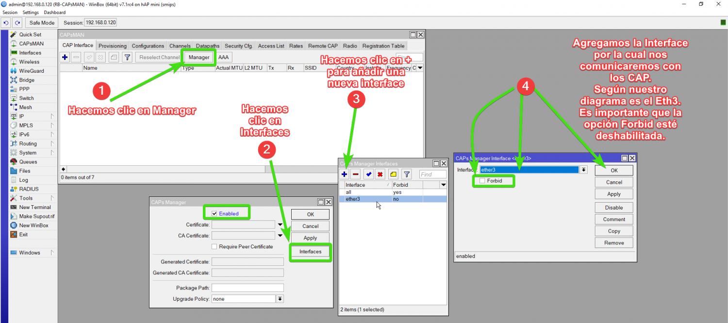

Configuración del CAPsMAN
Primero debemos habilitarlo como se muestra en las imágenes.
Nombre:  4 Habilitar CAPsMAN.jpg
Visitas: 6368
Tamaño: 114.9 KB

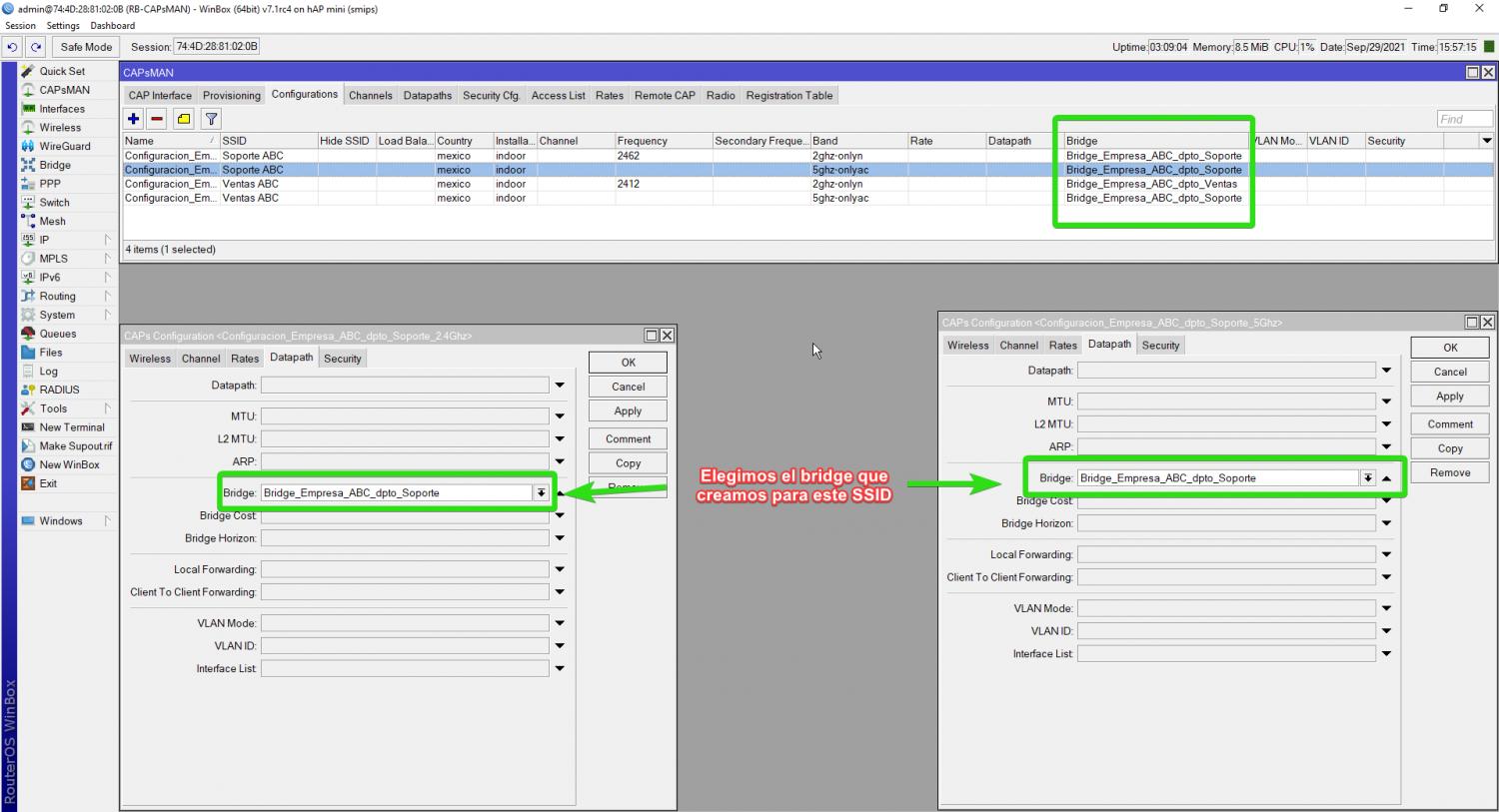

En segundo lugar, debemos crear las configuraciones que se aplicarán a nuestros equipos.

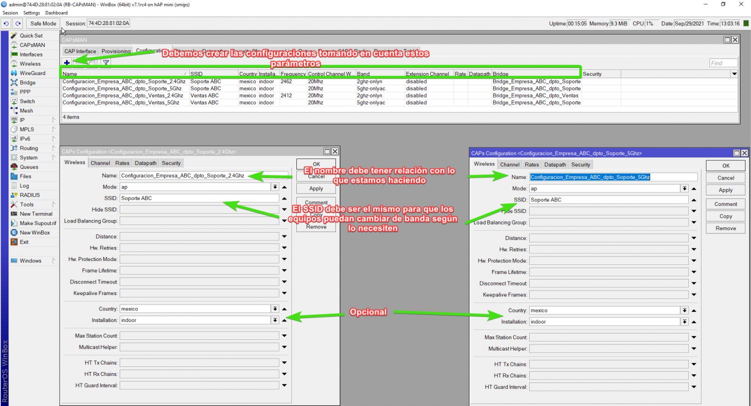

Para este tutorial se crearán 4 configuraciones: ya que tenemos 2 radios en nuestro equipo. Un radio soporta la banda 2.4 Ghz y el otro radio soporta 5Ghz. Pretendemos crear la red Soporte ABC y Ventas ABC. Serán entonces 2 configuraciones distintas para cada radio.
Mostramos aquí la tabla de configuraciones y los detalles de la configuración del SSID Soporte ABC, tanto en la banda 2.4 Ghz como en la 5 Ghz.
Las configuraciones del SSID Ventas ABC se omite y quedan a discreción de cada uno.
Las configuraciones del SSID Ventas ABC se omite y queda a discreción de cada uno.
Crear configuraciones y nombrar las SSID
Nombre:  5 Configuraciones-1.jpg
Visitas: 5224
Tamaño: 183.7 KB

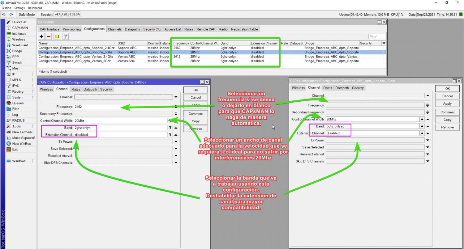

Configuración del canal
Nombre:  6 Configuraciones-2.jpg
Visitas: 5312
Tamaño: 167.3 KB
Configuración del datapath
Nombre:  11 Configuracion-4.jpg
Visitas: 5340
Tamaño: 149.1 KB

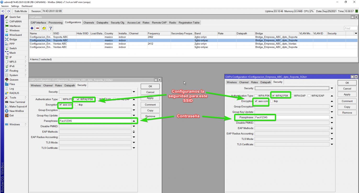

Seguridad de la red Wi-Fi
Nombre:  7 Configuraciones-3.jpg
Visitas: 6250
Tamaño: 144.0 KB

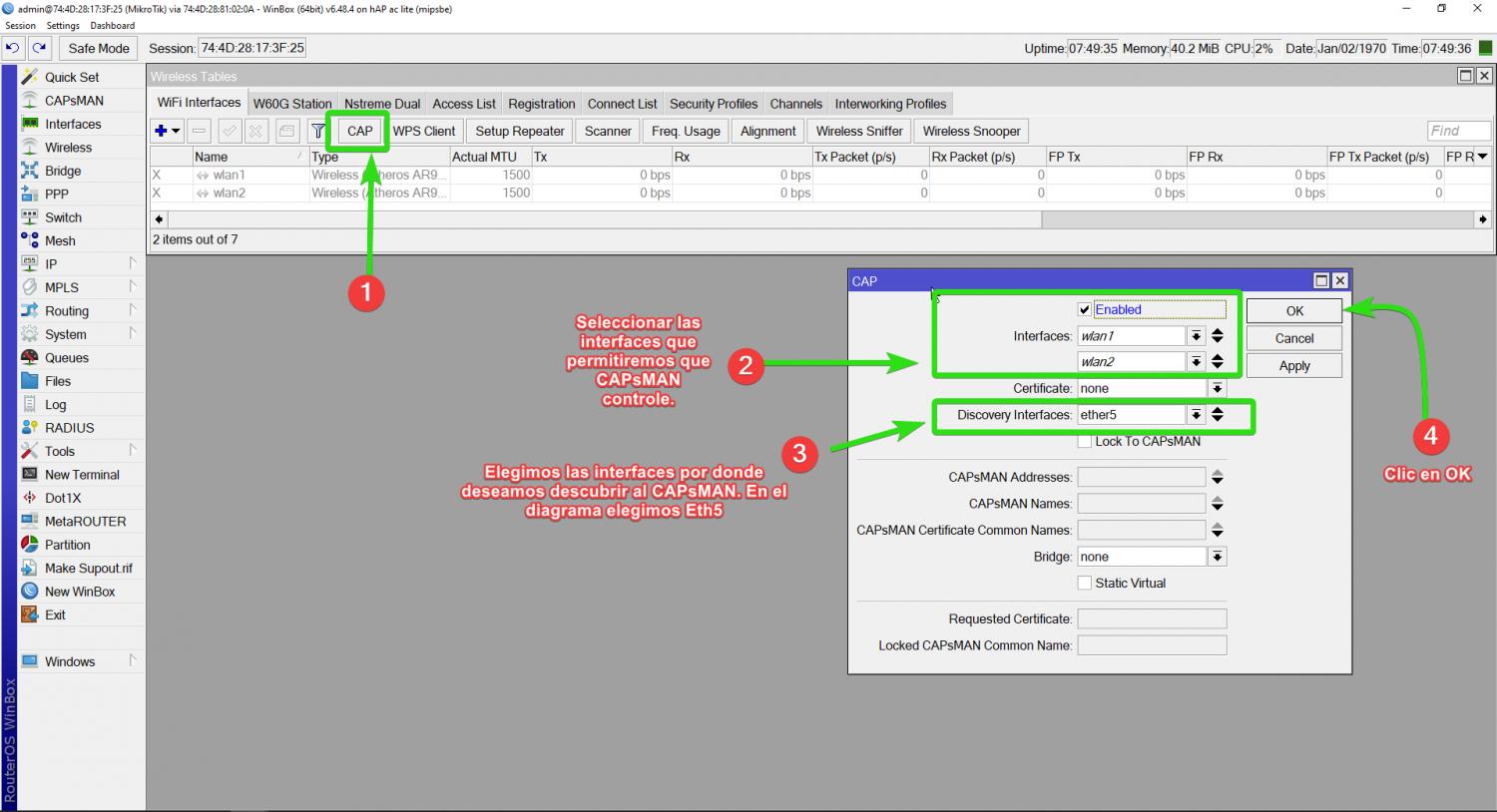

Para poder enlazar nuestros CAP con el CAPsMAN tenemos 2 maneras. Una es reseteándolo de fábrica y configurándolo nosotros mismos o resetear el equipo en modo CAP.
Se muestra la configuración manual.
Nombre:  8 Configuracion del CAP-1.jpg

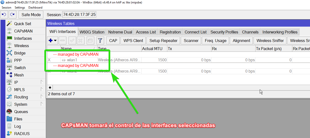

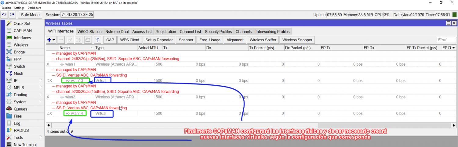

Una vez realizado lo anterior CAPsMAN tomará el control de las interfaces del CAP. Esto puede tomar 1 a 3 minutos.
Nombre:  9 CAPsMAN toma el control de las interfaces del CAP.png
Visitas: 5807
Tamaño: 60.9 KB
Una vez que pase ese tiempo CAPsMAN enviará la configuración al CAP para que este genere los SSID que configuramos anteriormente.
Nombre:  10 Interfaces del CAP configuradas por CAPsMAN.jpg
Visitas: 6132
Tamaño: 114.2 KB
