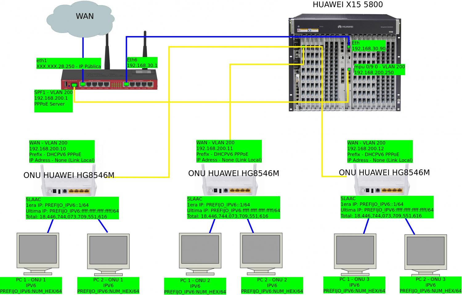

    Se busca llegar al siguiente diagrama.

    PPPoE levanta un DHCPv6 Server, este server unicamente reparte prefijos. Para repartir prefijos usa el pool ipv6 que tengas.
    Para este ejemplo obtuvimos el pool 2001:470:da63::/48 y repartirá prefijos con longitud 64 para las ONUS.
    Por lo tanto se prodrán repartir 65 535 prefijos, es decir, se podrán conectar 65 535 ONUS.
    Quedando de la siguiente manera:
    2001:470:da63::/64 - 1er prefijo
    2001:470:da63:1::/64 - 2do prefijo
    2001:470:da63:2::/64 - 3er prefijo
    2001:470:da63:ffff::/64 - último prefijo
    Cada prefijo es asignado de manera dinamica a una ONU, por lo cual, una ONU podría cambiar de prefijo con el tiempo o reiniciandola.
    Cada onu podrá tener ipv6 para 8,446,744,073,709,551,616 equipos que se conecten a ella.

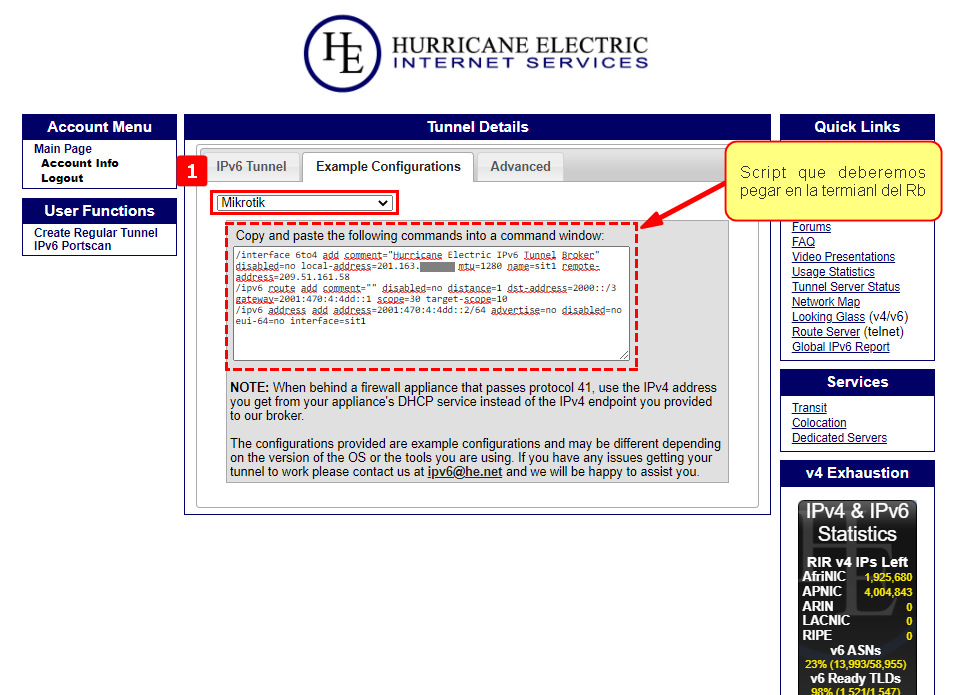

    Es necesario tener un POOL de IPV6, para este ejemplo usamos un tunnel broker de Hurricane Electric, solo es necesario tener IP Pública en tu RB Mikrotik. Aquí hay un manual para registrarse y obtener un pool de ipv6 a atraves de testa plataforma http://foroisp.com/threads/1652-Conf...highlight=ipv6.

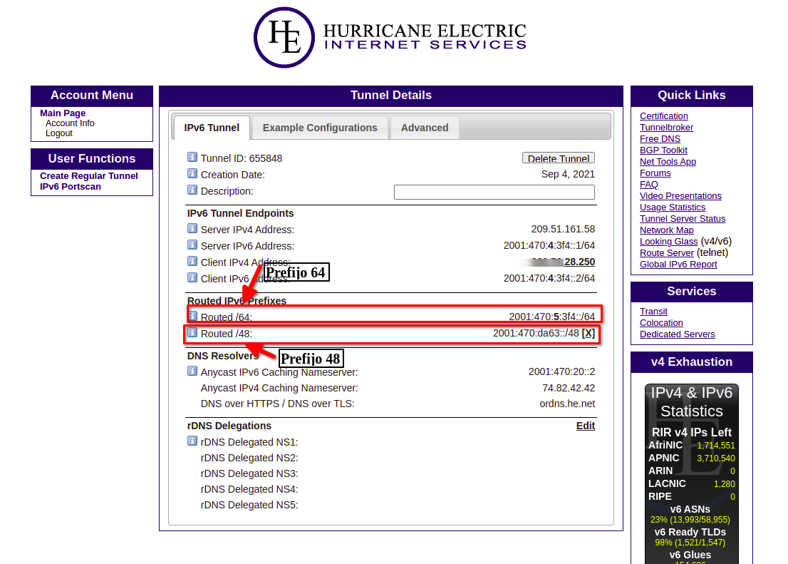

    Una vez creado tu tunnel broker, nos darán 2 pool de direcciones ipv6, uno con longitud 64 y otro con 48, para este ejemplo usaremos el segundo.
Visitas: 6004
Tamaño: 181.1 KB

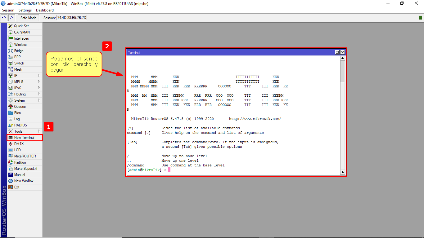

    Para configurar este pool en nuestro MIkrotik. Nos dirigimos a Example Configuration y seleccionamos Mikrotik, nos dará un script que debemos pegar en la consola de nuestro RB.

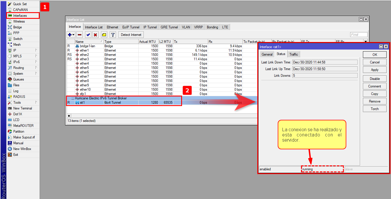

    Podemos verificar que se nos creo una interfaz en el RB la cual funciona como tunnel, si no hay ningun inconveniente tendrá el estado de running
    Nombre:  verificar tunel.png
Visitas: 6156
Tamaño: 64.8 KB

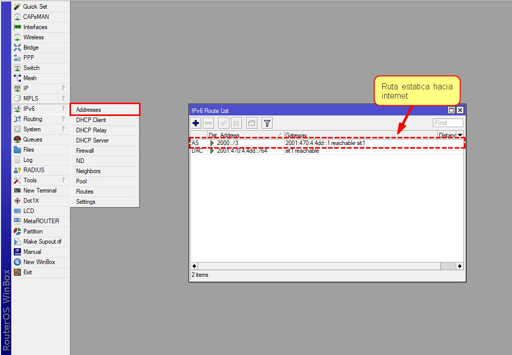

    También una ruta que nos da salida a internet por IPV6.

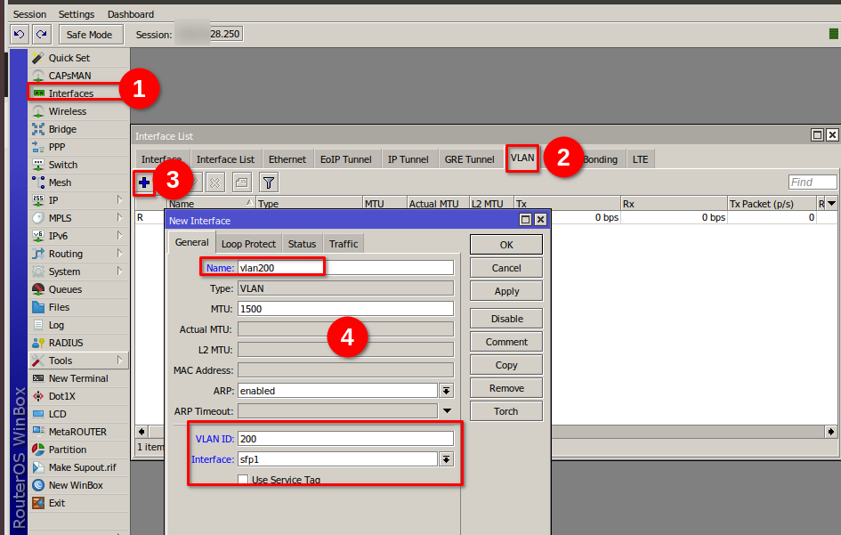

    2.1 Crear VLAN
    Crearemos la vlan 200 para clientes.
    En Interfaces > VLAN > + agregaremos los datos
    Nombre:  crear vlanpng.png
Visitas: 5917
Tamaño: 99.2 KB

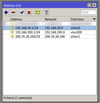

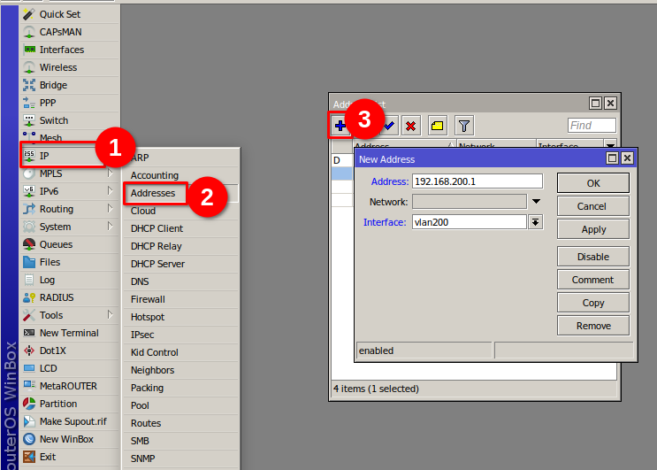

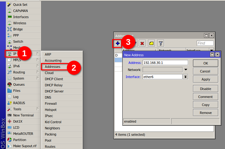

    2.2 Addresses IPV4
    Agregamos la IP LAN Admin a eht6
    IP: 192.168.30.1
    Nombre:  ip_admin.png
Visitas: 5917
Tamaño: 75.3 KB
    Hacemos lo mismo para la vlan 200
    IP: 192.168.200.1
    Nombre:  ip _vlan.png
Visitas: 5644
Tamaño: 81.9 KB
    Al final debemos tener esto:
    192.168.30.1 -- Eth6
    192.168.200.1 -- VLAN 200
    xxx.xxx.28.250 --- Eth1 (IP Publica)
    Nombre:  interfaces.png
Visitas: 5680
Tamaño: 17.5 KB

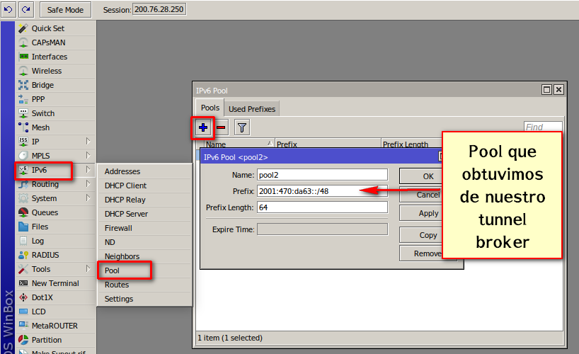

    Agregaremos nuestro pool de ips, si usas un pool proporcionado por tu isp, probablemente ya tengas este.
    Si no tienes el paquete de IPV6, es probable que tengas que activarlo, puedes hacerlo en System > Packages dentro de tu RB en Winbox
    Ingresaremos a IPV6 > Pool > +
    Agregaremos el pool que obtuvimos en el paso 1
    Nombre : Nombre para el pool
    Prefix: Prefijo que usará para repartir prefijos a clientes (2001:470:da63::/48, es el prefijo que nos dio el tunnel broker)
    Prefix lenght: La longitud que repartirá a los clientes. Para clientes finales siempre es 64.

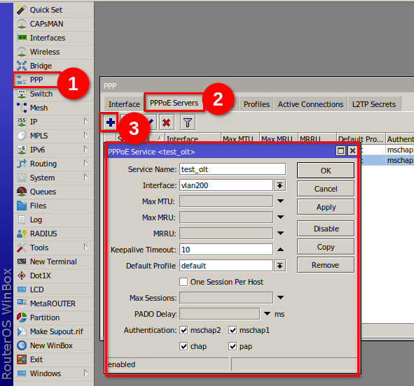

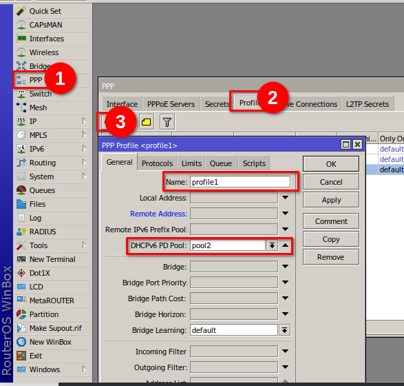

    4.2 PPPoE
    Creamos un PPOE Server en la vlan 200
    Nombre:  server pppoe.png
Visitas: 5873
Tamaño: 84.9 KB
    También creamos un profile, es importante que en DHCPV6 PD, escojamos el nombre del pool que creamos el el paso anterior.
    Nombre:  profile.png
Visitas: 5584
Tamaño: 85.3 KB

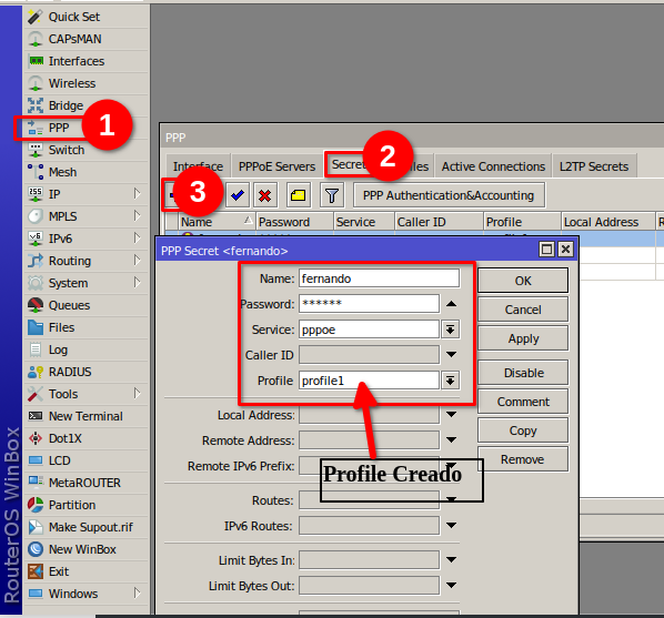

    De igual forma es necesario crear un secret con el profile que acabamos de crear.
    Nombre:  secret.png
Visitas: 5641
Tamaño: 89.7 KB

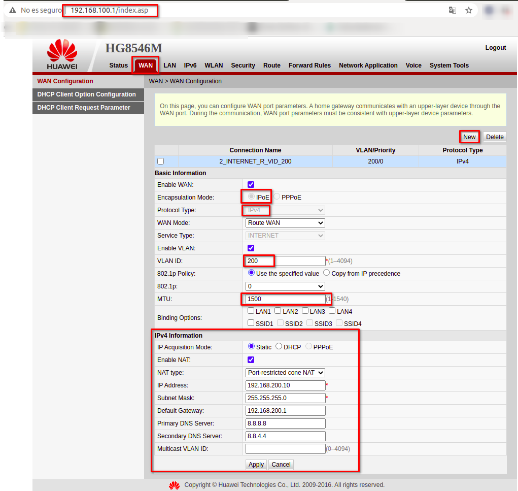

    Una vez loggeado ingrea a la zona de WAN > WAN Configuration > new y agrega una nueva WAN.
    Agregaremos una WAN tipo IPV4 con ip estatica.
    ip: 192.168.200.10
    mascara 255.255.255.0
    gateway: 192.168.200.1 (ip mikrotik)
    vlan: 200
    Nombre:  WAN IPV4.png

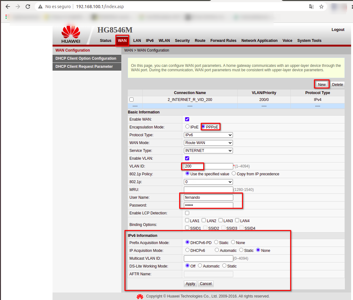

    Ahora agregaremos otra WAN para IPV6 en WAN > WAN Configuration > new
    Será tipo IPV6, agregaremos usuario y password del secret que creamos en el paso 2.3
    Usará DHCPV6-PD Para el prefijo y no tendrá ip address
    Estará en la vlan 200
    Nombre:  WAN IPV6 pppoe.png
Visitas: 5887
Tamaño: 171.6 KB

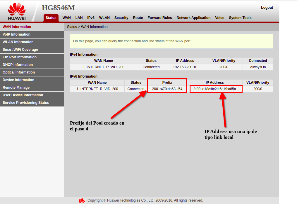

    Después de guardar, ahora todos los equipo que se conecten a la onu podrán navegar por ipv4 e ipv6, ya que la onu repartirá ipv4 y ipv6.
    Como observamos las onus no tendrán IP Address, pues marcamos como None en IP Acquisition Mode, de forma automatica la ONU usa la ip link local como IP Address, aquí podemos ver el status de la WAN de la ONU y se le asigno un pefijo del pool creado en el paso 4, ademas de un una ip address tipo link local.
    Nombre:  status wan pppoe.png
Visitas: 5611
Tamaño: 111.7 KB

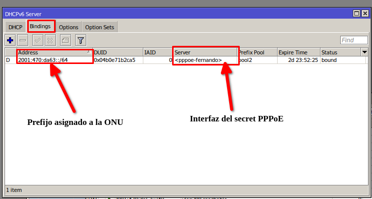

    Esta configuración PPPoE levanta un server DHCPV6, el cual reparte prefijos, puedes ver los prefijos asignados en ipv6 > DHCP Server > Bindings
    En este ejemplo, el prefijo asignado es el mismo que el prefijo que observamos en la imagen anterior en el status de la WAN de la ONU.
    Nombre:  DHCP BINDINGS.png

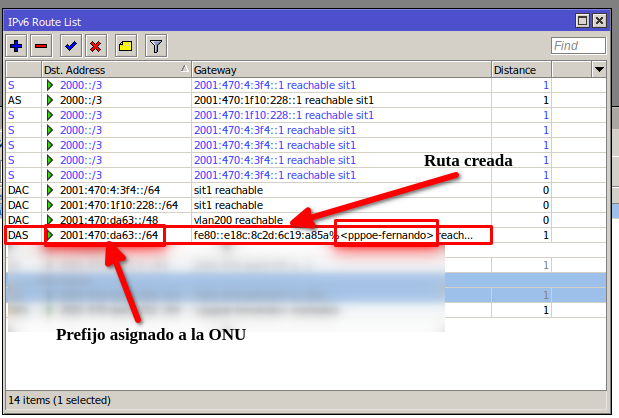

    De igual forma, de forma automatica se crea una ruta con el prefijo asignado y la ip link local de la ONU.
    Nombre:  RUTA PPPOE.png

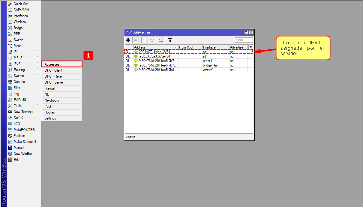

    Al ser un servicio DHCP, el prefijo podría cambiar si se reinicia la ONU o con el paso del tiempo.
    De igual forma, al conectar una onu nos da una ip del mismo prefijo(2001:470:da63::/64) como vemos en la siguiente imagen, el cual es un celular conectado a la onu.
    Nombre:  cel pppoe.jpg
Visitas: 6011
Tamaño: 100.9 KB
