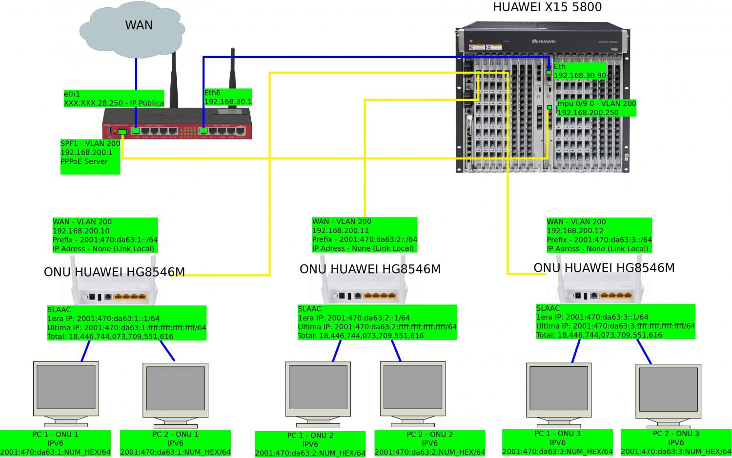

    Este manual se enfoca en configurar una conexión entre Mikrotik(RB2011) - OLT HUAWEI X15 5800 - ONU HG 8546, para que este ultimo entregue IPV4 e IPV6 y de esta manera navegar a traves de cualquier protocolo que sea requerido.
    Se busca llegar al siguiente diagrama.
    Nombre:  PPPOE estatico2.jpg
Visitas: 2817
Tamaño: 168.1 KB
    Para este ejemplo se obtuvó el siguiente pool ipv6:
    2001:470:da63::/48
    Cada ONU deberá obtener un prefijo de longitud 64, para repartirlo por SLAAC a los dispositivos que se conecten a el.
    Los prefijo que podemos asignarle a la ONU se obtienen subneteando la red principal de longitud 48 para obtener subredes de longitud 64
    Por lo tanto se prodrán repartir 65 535 prefijos, es decir, se podrán conectar 65 535 ONUS.
    2001:470:da63::/64 - 1era Prefijo
    2001:470:da63:1::/64 - 2da Prefijo
    2001:470:da63:2::/64 - 3er Prefijo
    2001:470:da63:3::/64 - 4to Prefijo
    2001:470:da63:4::/64 - 5to Prefijo
    2001:470:da63:ffff::/64 - Ultimo Prefijo
    Cada onu llevará un prefijo y cada una podrá tener ipv6 para 8,446,744,073,709,551,616 equipos que se conecten a ella.

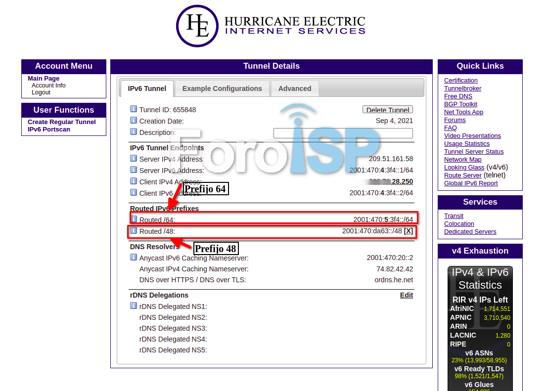

    1 Obtener Pool IPV6
    Es necesario tener un POOL de IPV6, para este ejemplo usamos un tunnel broker de Hurricane Electric, solo es necesario tener IP Pública en tu RB Mikrotik. Aquí hay un manual para registrarse y obtener un pool de ipv6 a atraves de testa plataforma http://foroisp.com/threads/1652-Conf...highlight=ipv6.
    Una vez creado tu tunnel broker, nos darán 2 pool de direcciones ipv6, uno con longitud 64 y otro con 48, para este ejemplo usaremos el segundo.
    Nombre:  imagen-1.png
Visitas: 2924
Tamaño: 167.2 KB

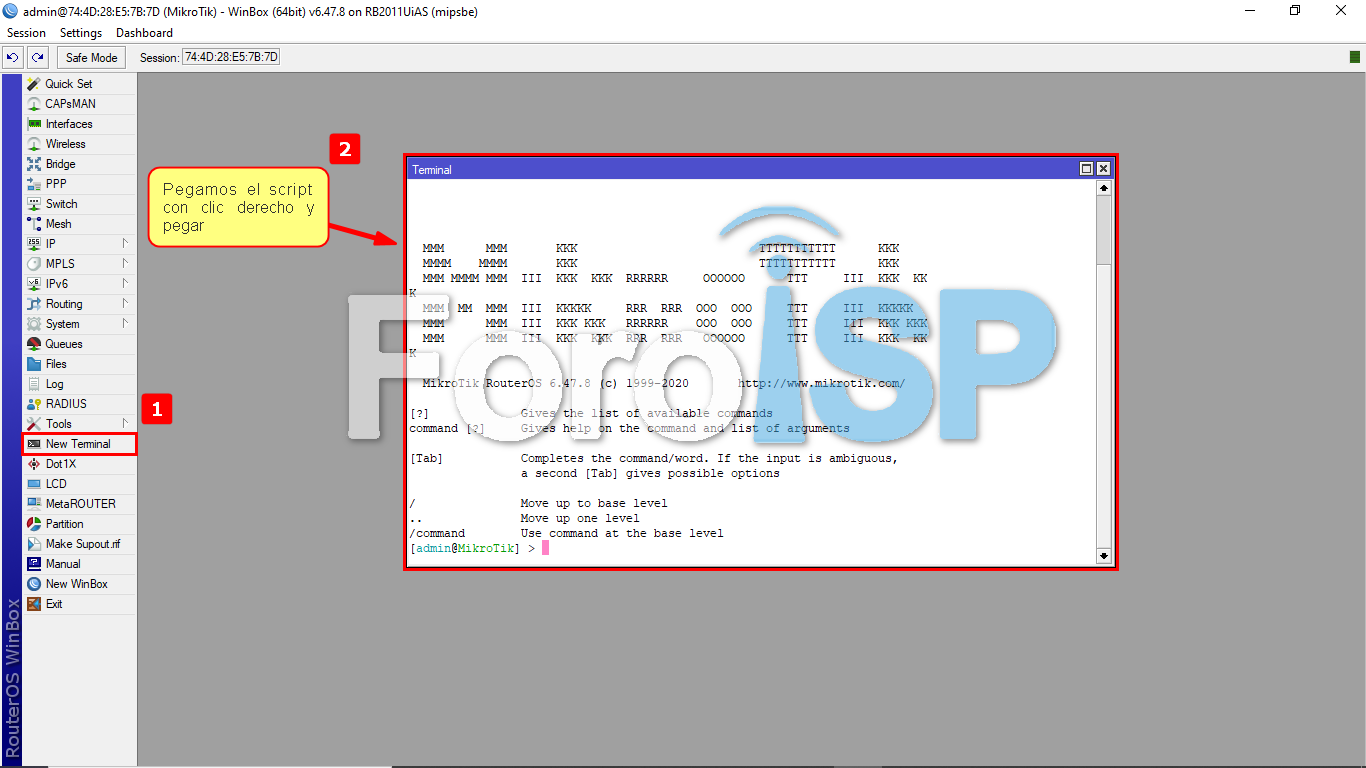

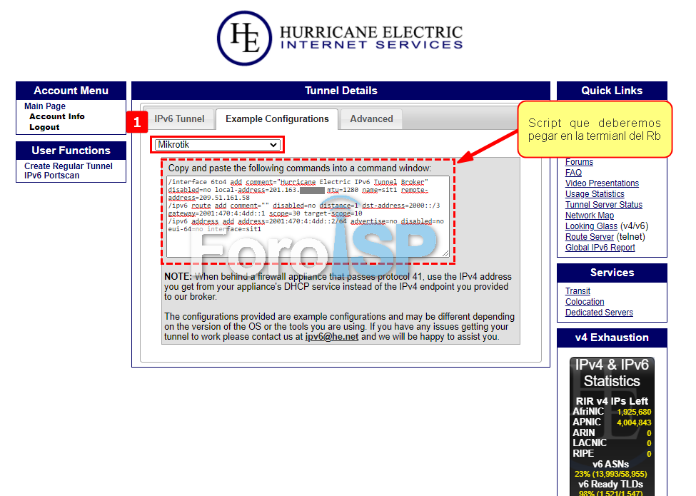

    Para configurar este pool en nuestro MIkrotik. Nos dirigimos a Example Configuration y seleccionamos Mikrotik, nos dará un script que debemos pegar en la consola de nuestro RB.

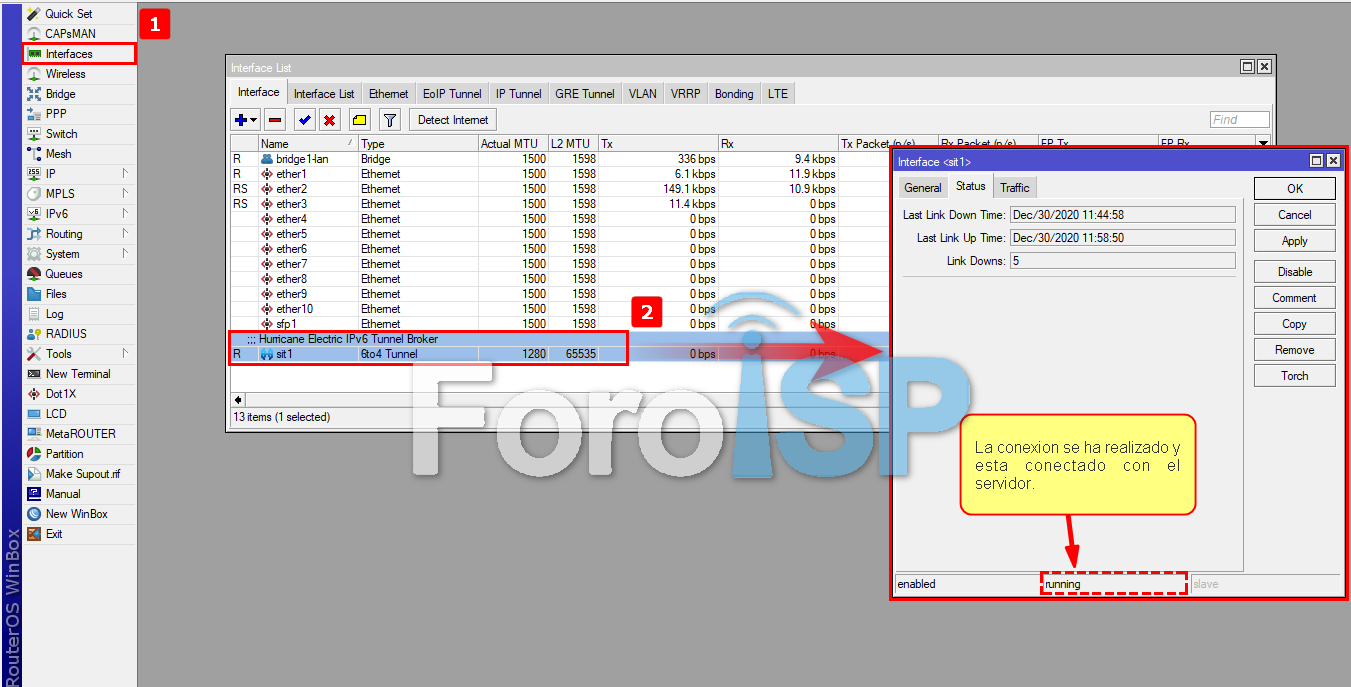

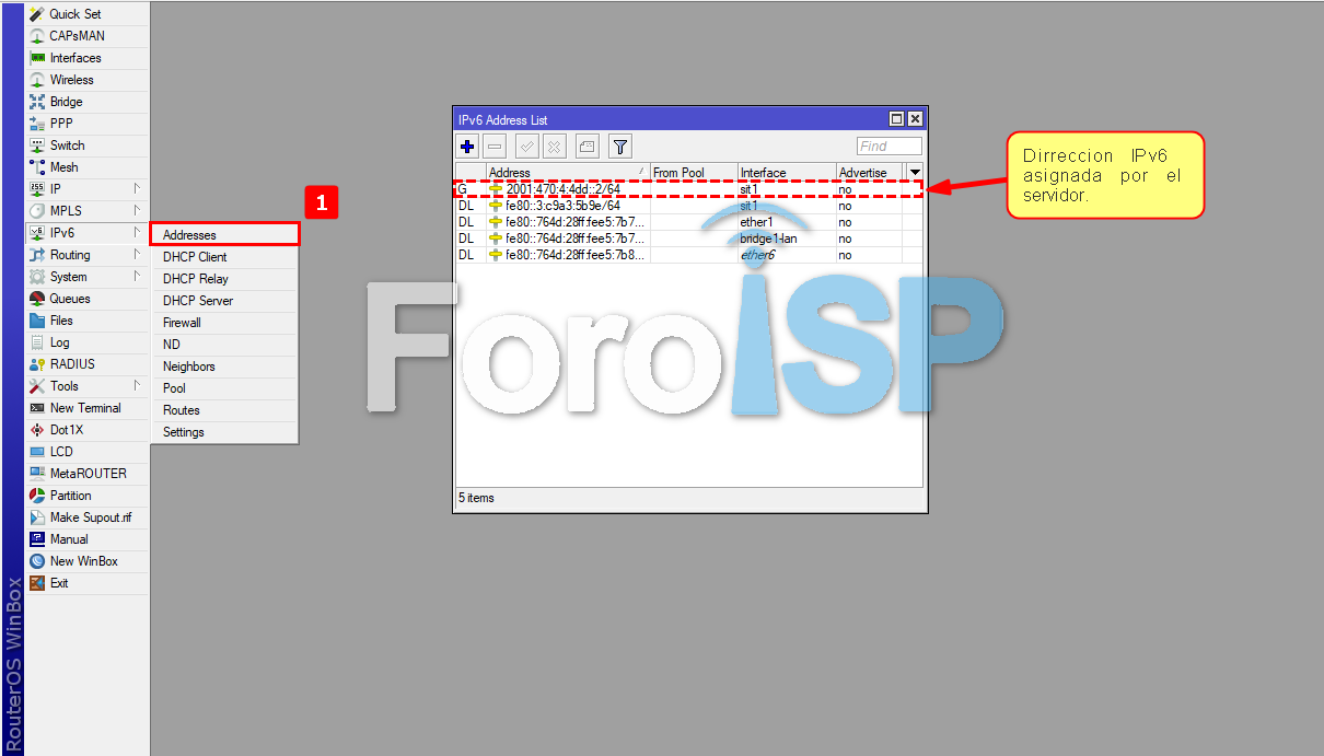

    Podemos verificar que se nos creo una interfaz en el RB la cual funciona como tunnel, si no hay ningun inconveniente tendrá el estado de running

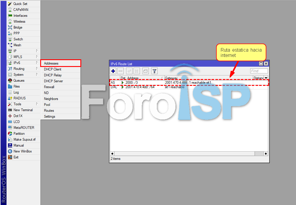

    También una ruta que nos da salida a internet por IPV6.

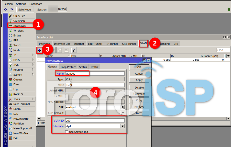

    2.1 Crear VLAN
    Crearemos la vlan 200 para clientes.
    En Interfaces > VLAN > + agregaremos los datos

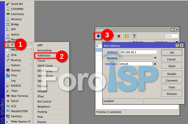

    2.2 Addresses IPV4
    Agregamos la IP LAN Admin a eht6
    IP: 192.168.30.1

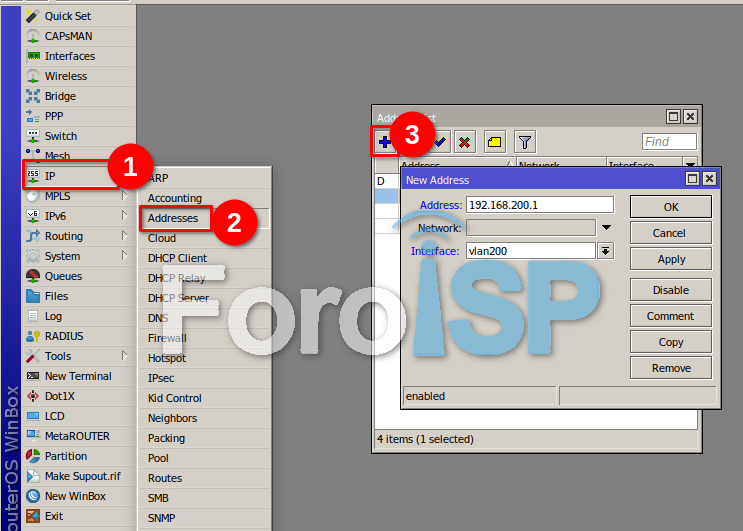

    Hacemos lo mismo para la vlan 200
    IP: 192.168.200.1

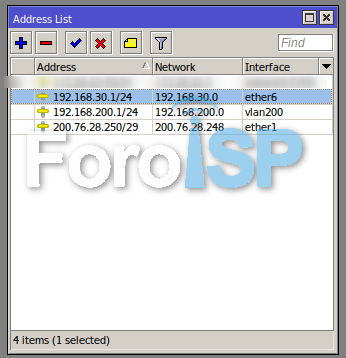

    Al final debemos tener esto:
    192.168.30.1 -- Eth6
    192.168.200.1 -- VLAN 200
    xxx.xxx.28.250 --- Eth1 (IP Publica)

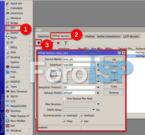

    2.3 PPPoE
    Creamos un PPOE Server en la vlan 200
    Nombre:  imagen-11.png
Visitas: 2767
Tamaño: 101.3 KB

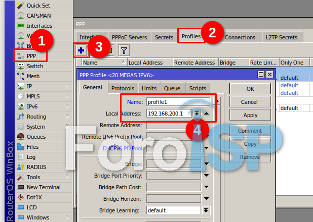

    También creamos un profile, es importante que en DHCPV6 PD, escojamos el nombre del pool que creamos el el paso anterior.

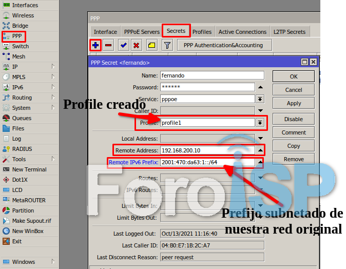

    De igual forma es necesario crear un secret con el profile que acabamos de crear y el prefijo que queremos asignarle.

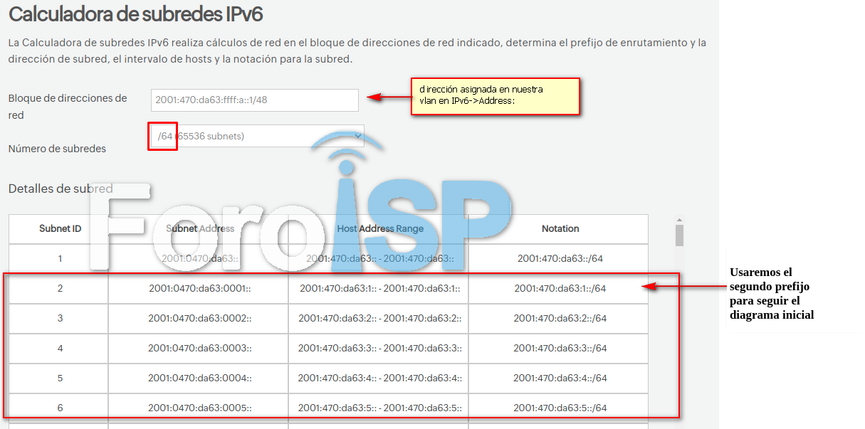

    Para obtener los prefijos que podemos asignarle debemos subnetear el pool principal que obtuvimos en el paso 1.
    En este caso se obtuvo el prefijo 2001:470:da63::/48 y se subneteará para obtener prefijos 64.
    Usaremos esta herramienta para simplificarlo https://www.site24x7.com/es/tools/ip...lculadora.html.
    Nombre:  calculadora-ipv6.png
Visitas: 2787
Tamaño: 117.3 KB
    Cada subred es un prefijo que cada ONU que conectes deberá repartir a las dispositivos que estén conectadas a ella. Ejemplo:
    ONU 1 - 2001:470:da63:1::/64 - PC conectada a ONU 1 - 2001:470:da63:1:NUM_HEXADECIMAL/64
    ONU 2 - 2001:470:da63:2::/64 - PC conectada a ONU 2 - 2001:470:da63:2:NUM_HEXADECIMAL/64
    ONU 3 - 2001:470:da63:3::/64 - PC conectada a ONU 3 - 2001:470:da63:3:NUM_HEXADECIMAL/64
    ONU 4 - 2001:470:da63:4::/64 - PC conectada a ONU 4 - 2001:470:da63:4:NUM_HEXADECIMAL/64
    Ahora agregaremos el secret, en este estará el profile creado en el paso anterior y alguna subred del subneteo, para este ejemplo se usará 2001:470:da63:1::/64.

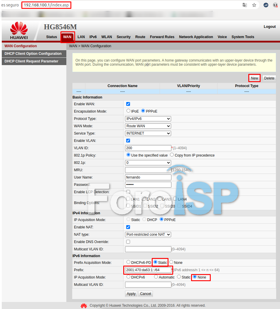

    Una vez loggeado ingrea a la zona de WAN > WAN Configuration > new y agrega una nueva WAN.
    Agregaremos una WAN tipo IPV4/IPV6 con la siguiente configuración
    vlan: 200
    usuario y password
    usará prefix statico con el prefijo 2001:470:da63:1::/64 y no tendrá ip no tendrá ip acquisition Mode
    Nombre:  imagen-14.png
Visitas: 2817
Tamaño: 156.1 KB

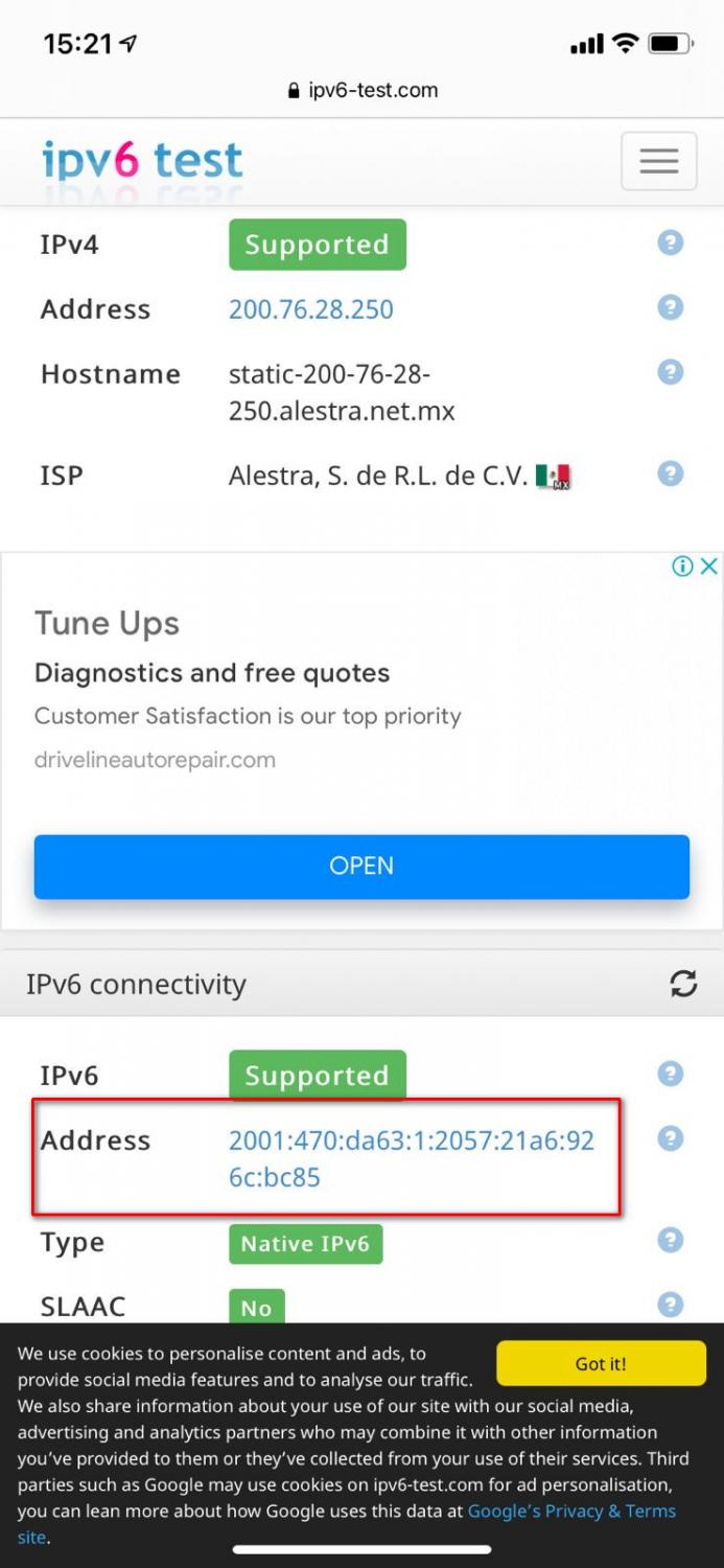

    La siguiente la captura de un celular conectado a la ONU, la cual, obtiene una ip del prefijo 2001:470:da63:1::/64
    Nombre:  cel estatico.jpg
Visitas: 2798
Tamaño: 99.5 KB

    Avatar de oscar
    06 Mar, 19
    87
    2 Post(s)
    En este caso la onu debe ser configurada asi:Prefix adquisition mode: DHCPV6-PD con esto en automatico tomara el prefijo /64 que pusimos en el secret del server PPPoE. No se recomienda poner en Static porque tendriamos que poner el prefijo /64 en cada ONU y se vuelve complicada la administracion.Ip Adquitition mode: En automatic tomara una ip del prefijo /64 y en None tomara una ip del link local algo como fe80::Basarse de este post https://foroisp.com/threads/1750-Con...ull=1#post2664
