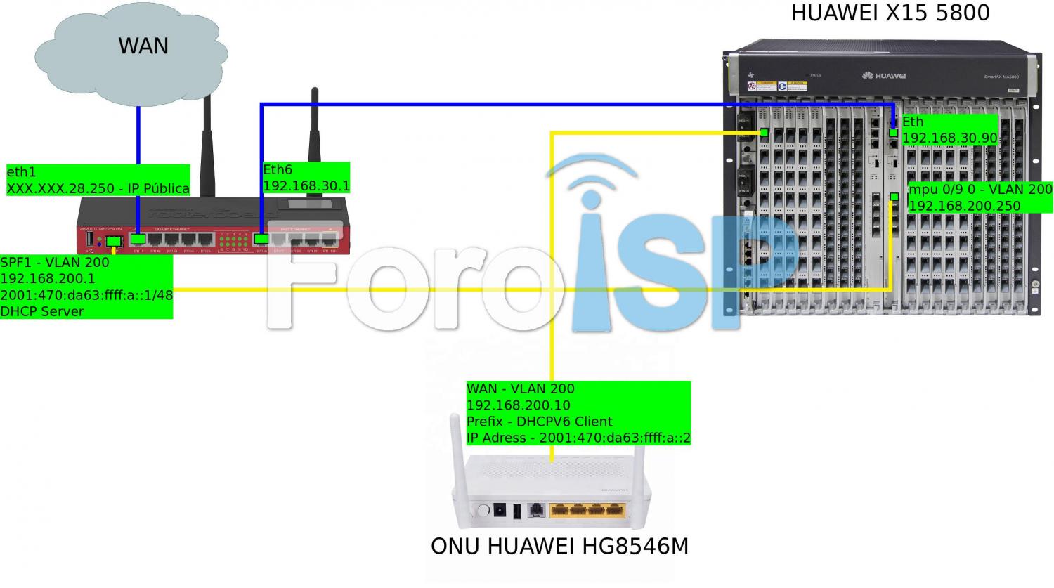

    Este manual se enfoca en configurar una conexión entre Mikrotik(RB2011) - OLT HUAWEI X15 5800 - ONU HG 8546, para que este ultimo entregue IPV4 e IPV6 y de esta manera navegar a traves de cualquier protocolo que sea requerido.
    Se busca llegar al siguiente diagrama.

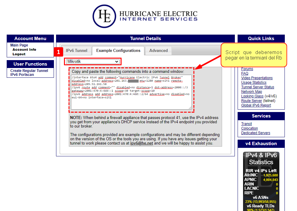

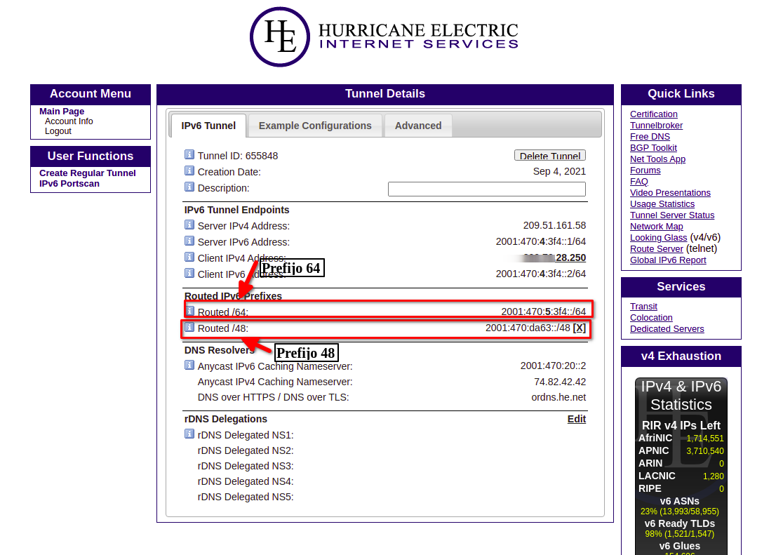

    Es necesario tener un POOL de IPV6, para este ejemplo usamos un tunnel broker de Hurricane Electric, solo es necesario tener IP Pública en tu RB Mikrotik. Aquí hay un manual para registrarse y obtener un pool de ipv6 a atraves de testa plataforma http://foroisp.com/threads/1652-Conf...highlight=ipv6.
    Una vez creado tu tunnel broker, nos darán 2 pool de direcciones ipv6, uno con longitud 64 y otro con 48, para este ejemplo usaremos el segundo.
    Nombre:  ipv6-dhcp-mikrotik-01.png
Visitas: 4066
Tamaño: 181.1 KB

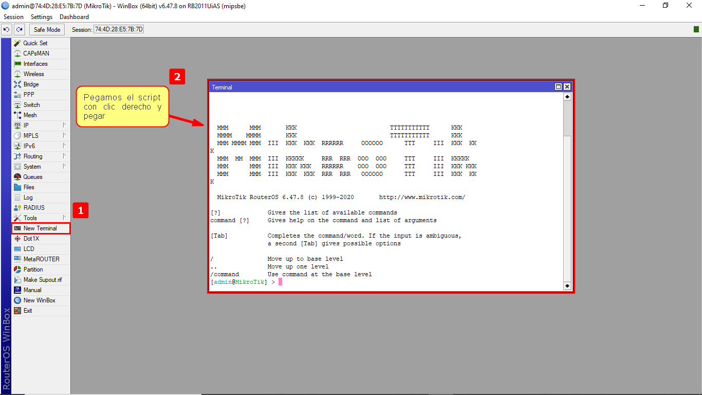

    Para configurar este pool en nuestro MIkrotik. Nos dirigimos a Example Configuration y seleccionamos Mikrotik, nos dará un script que debemos pegar en la consola de nuestro RB.

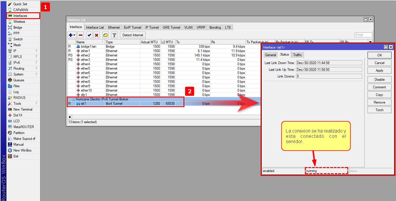

    Podemos verificar que se nos creo una interfaz en el RB la cual funciona como tunnel, si no hay ningun inconveniente tendrá el estado de running

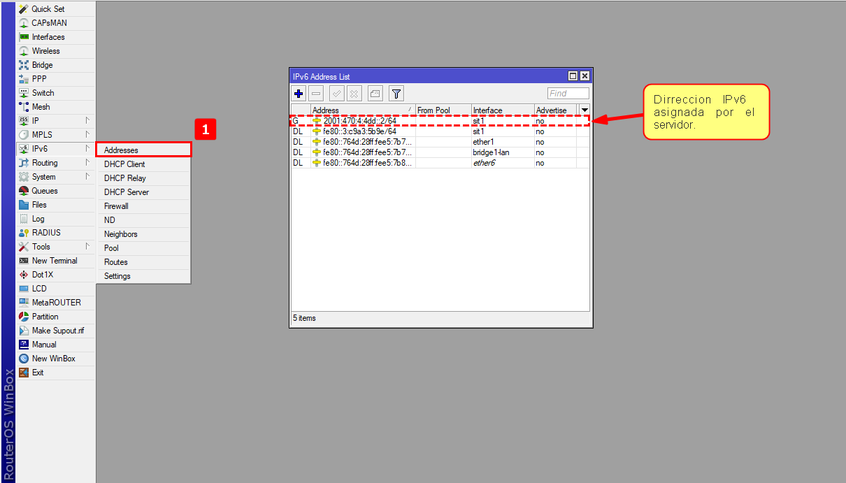

    De igual forma se crea una interfaz sit.

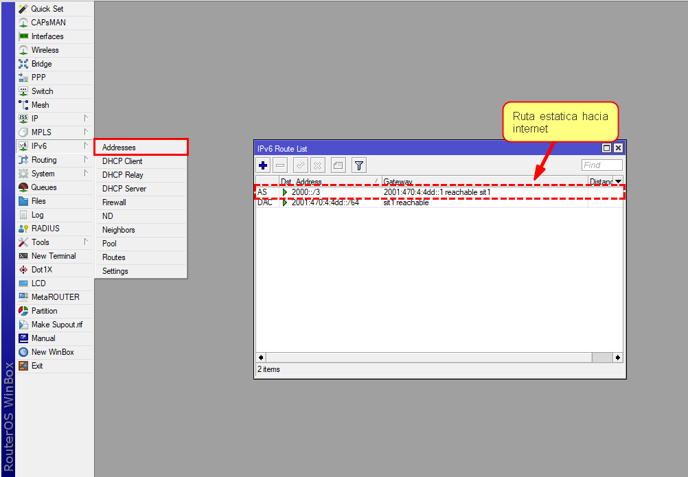

    También una ruta que nos da salida a internet por IPV6.

    Según el diagrama presentado, usaremos el puerto eth6 y spf1 para la conexión hacia la OLT, en eth6 se usará la la red 192.168.30.0/24 como LAN de administración. y spf1 con VLAN 200 la red 192.168.200.0/24 para la LAN de clientes.
    IPV6, solo se repartirá para clientes.

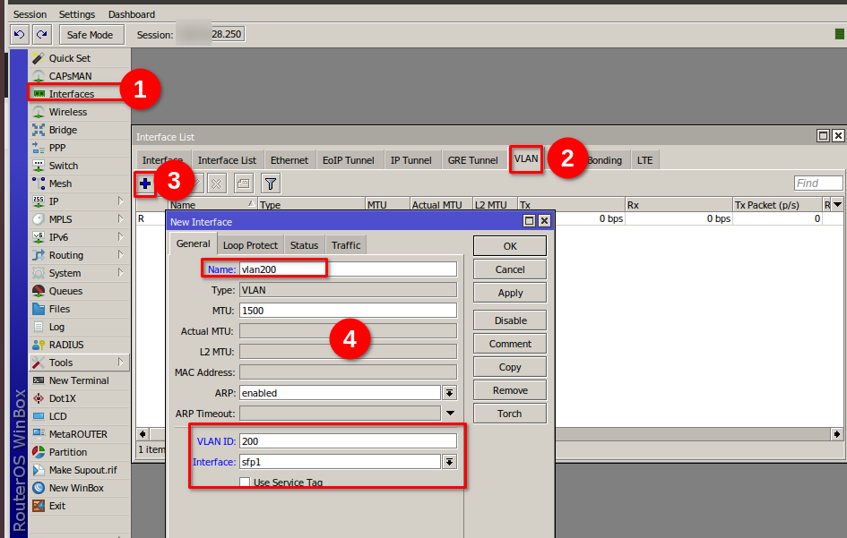

    2.1 Crear VLAN
    Crearemos la vlan 200 para clientes.
    En Interfaces > VLAN > + agregaremos los datos

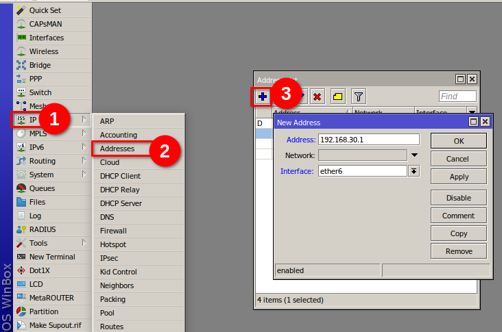

    2.2 Addresses IPV4
    Agregamos la IP LAN Admin a eht6
    IP: 192.168.30.1

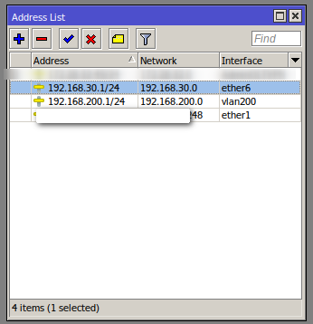

    Al final debemos tener esto:
    192.168.30.1 -- Eth6
    192.168.200.1 -- VLAN 200
    xxx.xxx.28.250 --- Eth1 (IP Publica)

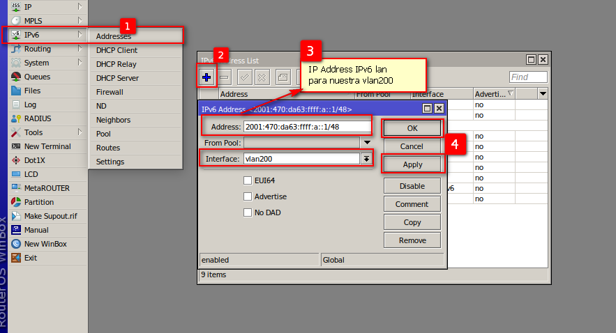

    Creamos nuestra red ipv6 lan para nuestra vlan
    Address: 2001:470:da63:ffff:a::1/48 -->IPv6 address lan para nuestra vlan
    Interface: Seleccionamos nuestra vlan200 creada en el paso anterior.

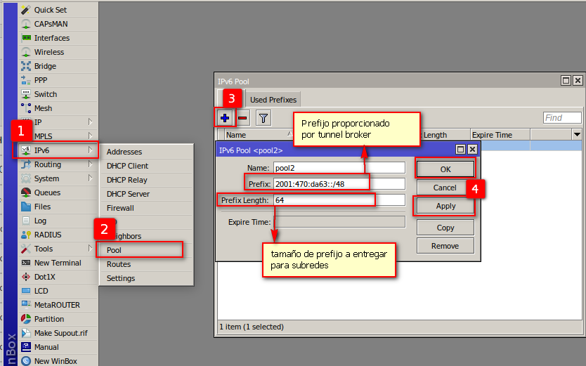

    2.4 Pool IPV6
    Agregaremos nuestro pool de ips, si usas un pool proporcionado por tu isp, probablemente ya tengas este.
    Si no tienes el paquete de IPV6, es probable que tengas que activarlo, puedes hacerlo en System > Packages dentro de tu RB en Winbox
    Ingresaremos a IPV6 > Pool > +
    Agregaremos el pool que obtuvimos en el paso 1
    Nombre : Nombre para el pool
    Prefix: Prefijo que usará para repartir prefijos a clientes (2001:470:da63::/48, es el prefijo que nos dio el tunnel broker)
    Prefix lenght: La longitud que repartirá a los clientes. Para clientes finales siempre es 64.
    Nombre:  pool-ipv6.png
Visitas: 5009
Tamaño: 82.4 KB

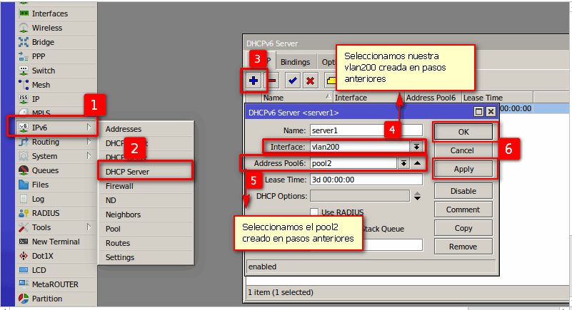

    2.4 DHCP SERVER
    Creamos nuestro DHCP Server IPv6
    Ingresamos a IPV6 > DCHP Server > +
    Name: Nombre para nuestro dhcp server
    Interface: Seleccionamos nuestra vlan200 que creamos anteriormene
    Address Pool6: Seleccionamos el pool2 creado en el paso anterior.

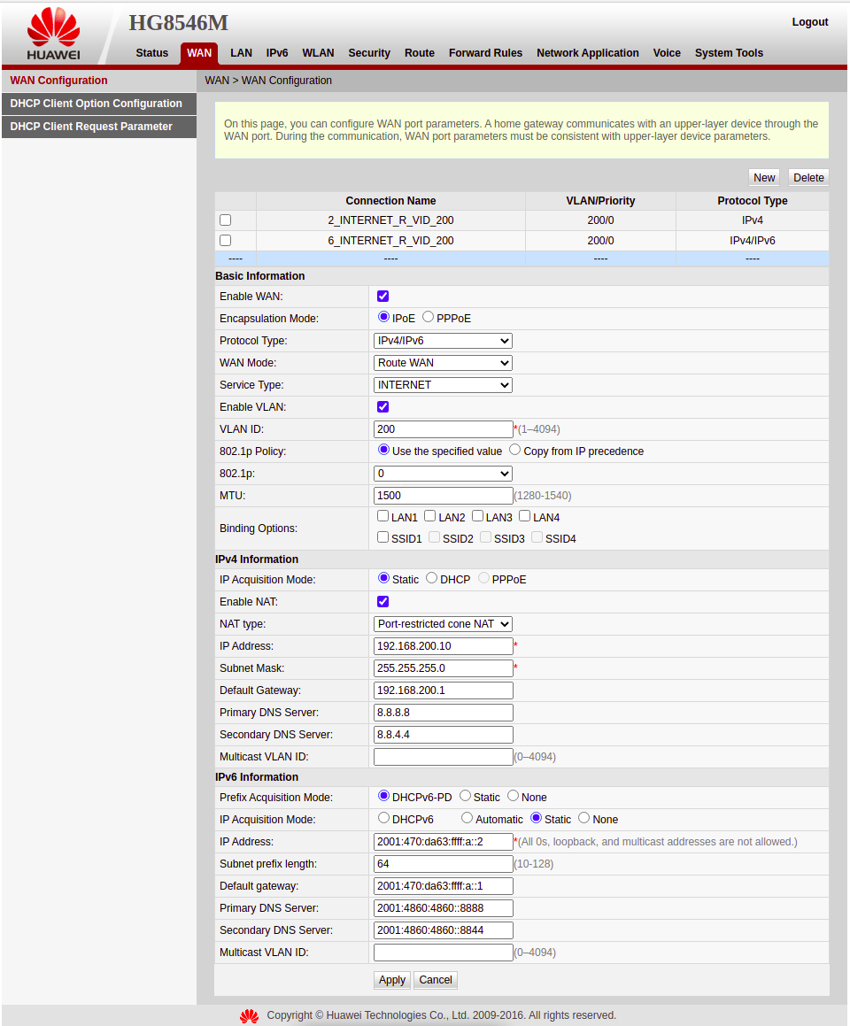

    Ahora agregaremos otra WAN para IPV6 en WAN > WAN Configuration > new
    Será tipo IPV6.
    Estará en la vlan 200
    Nombre:  WAN IPV6 DHCPV6.png
Visitas: 3609
Tamaño: 148.9 KB
    Después de guardar, ahora todos los equipo que se conecten a la onu podrán navegar por ipv4 e ipv6, ya que la onu repartirá ipv4 y ipv6.

    Faltaria probar si el IP Adquisition Mode colocandolo en None o Automatic funcionaria para evitar la IP adquisition mode en Static
