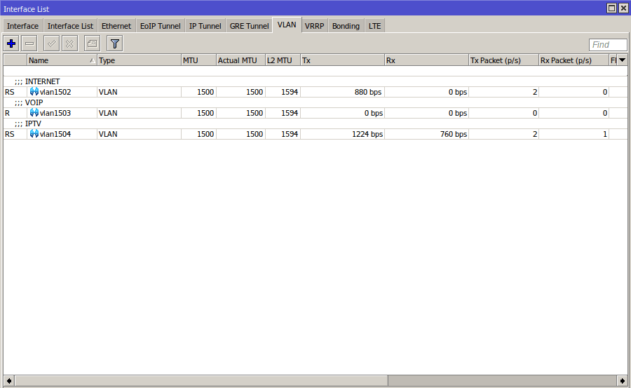

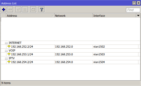

    Configuración de Red
    Usaremos estas VLAN e Ips para el tripleplay:
    IPTV Vlan 1504 Red 192.168.254.0/254
    Internet Vlan 1502 Red 192.168.252.0/24
    Voz Vlan : 1503 Red192.168.253 .0/24
    Puerto SFP Mikrotik
    IPTV Vlan 1504 : 192.168.254.250
    Internet Vlan 1502 : 192.168.252.250
    Voz Vlan : 1503 : 192.168.253 .250
    ONU Numero 1 que autorizaremos
    Puerto #1 1, 2, 3 Vlan 1502 IP 192.168.252.2 - Internet
    Puerto #4 con Vlan 1504 192.168.254.2 ----- IPTV
    Puerto rj11 Vlan 1503 IP 192.168.252.2 - VOIP
    Puerto Uplink 0 OLT Huawei MA5800
    IPTV Vlan 1504
    Internet Vlan 1502
    Voz Vlan 1503

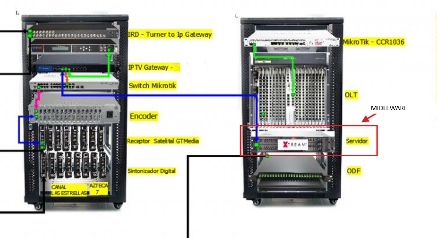

    en el diagrama el DCM 750 ( iptv gateway) no es el middleware. este equipo solo me esta cambiando de udp a tcp para mandarlo por HTTP-HLS
  5. #5
    06 Nov, 24
    26
    En el diagrama el Iptv gateway no seria el middleware, el middleware seria el servidor, quedando de la siguiente manera:
    Nombre:  midleware.png
Visitas: 2607
Tamaño: 450.0 KB
    ¿Qué es el Middleware?
    el middleware es un componente clave del sistema, su función principal es gestionar y coordinar todos los elementos involucrados en la entrega de contenido multimedia a los usuarios finales a través de internet, entre los principales funcionamientos esta:
    Gestión de usuarios, registro, inicio de sesión y autenticación, control de suscripciones y paquetes contratados, Gestión de perfiles de usuario, verifica si el usuario tiene derecho a acceder a un contenido específico, integra con sistemas de DRM (Digital Rights Management) para proteger los derechos del contenido, Organiza y muestra la guía de canales y la biblioteca de contenido bajo demanda, Permite búsquedas, filtrado y recomendaciones personalizadas (VOD) etc.
    El middleware es lo que controla toda la operación donde están los lineups los suscritores el epg y todo más
    El packager es lo que recibe los streams y hacen la transcodificación y son los servidores de punta para las salidas de las señales.
