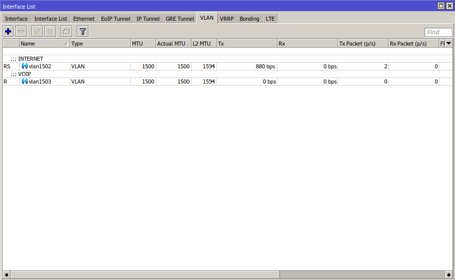

    Paso 1: Crear vlans
    Para este ejemplo tengo 3 vlans, cada una servira para un servicio diferentes.
    Vlan ID Nombre Servicio Interface
    1502 vlan1502 INTERNET sfp1
    1503 vlan1503 VOIP sfp1
    Nombre:  vlans-creadas-mikrotik2.png
Visitas: 4561
Tamaño: 8.0 KB

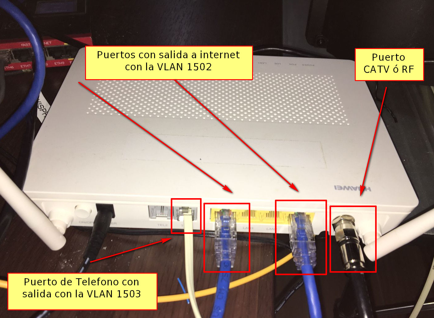

    Paso 6: Creacion de Service Profile

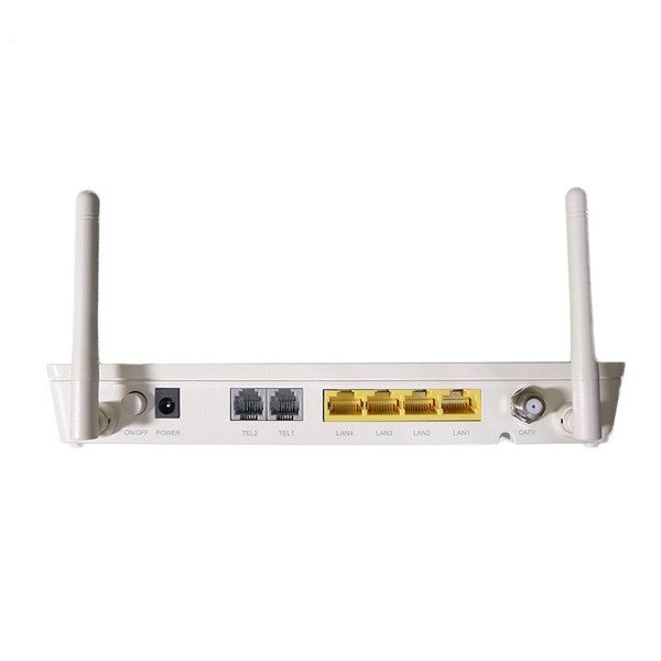

    Para este ejemplo usaremos una ONU Huawei HG8247H con 4 puertos ethernet, 2 puertos de telefono y un puerto CATV
    Nombre:  hg8247h.jpg
Visitas: 4304
Tamaño: 17.0 KB
    Crearemos un service profile con las siguientes especificaciones
    Nombre Modelo Puertos Pots Puertos Eth Puertos Catv
    SRV_PROFILE_TRIPLE_PLAY HG2547M 2 4 1

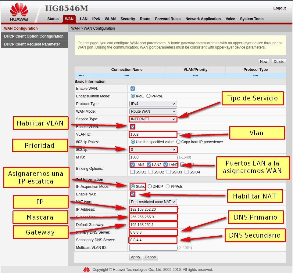

    Parte 4: Configuracion de servicio de internet
    Para nuestro ejemplo de triple play crearemos 2 wan, una para internet y voip. NO ES NECESARIO UNA WAN PARA EL SERVICIO DE CATV.
    Para este caso configuraremos el servicio de internet.
    Paso 1: Crear WAN IP
    Para esto debemos entrar a la interfaz de la ONU y crear una WAN con la siguiente informacion(como se muestra en el diagrama del primero comentario)
    Tipo de Servicio Vlan ID Prioridad Ip Mascara Gateway DNS Primario DNS Secundario
    INTERNET 1502 0 192.168.252.20 255.255.255.0 192.168.252.1 8.8.8.8 8.8.4.4
    Nombre:  wan-internet2.png
Visitas: 4048
Tamaño: 56.8 KB

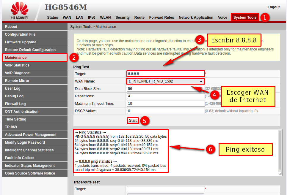

    Parte 2: Comprobar que la ONU tenga internet
    Antes que conectemos nuestro equipo a la ONU, es importante que este tenga salida a internet, esto se puede hacer dando ping al 8.8.8.8 desde la interfaz de la ONU como se muestra en la siguiente imagen.

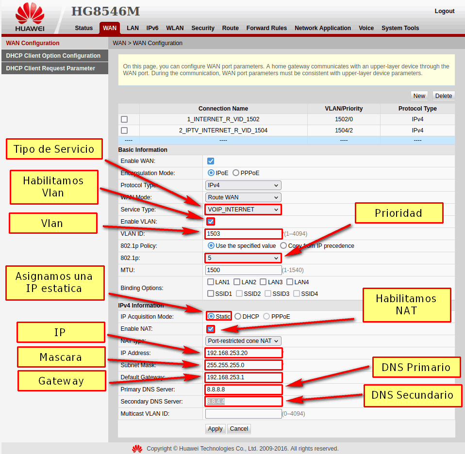

    Parte 5: Configuracion de servicio de VOIP
    VOIP_INTERNET 1503 5 192.168.253.20 255.255.255.0 192.168.253.1 8.8.8.8 8.8.4.4

    Paso 2: Verificar que la WAN tenga salida a Internet
    Para verificar que nuestra WAN tenga salida, debemos darle ping al 8.8.8.8 desde la interfaz de ONU donde escogeremos la WAN que acabamos de crear.

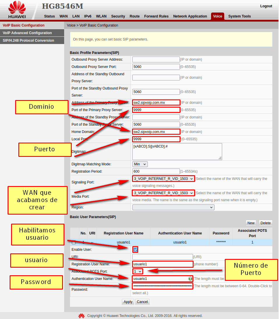

    Paso 3: Agregar configuracion de Voice
    Los datos de configuracion para el voice son los siguientes, estos pueden dependiendo de su proveedor.
    Dominio Puerto Usuario Password
    sw2.sipvoip.com.mx 9999 usuario1 usuario1

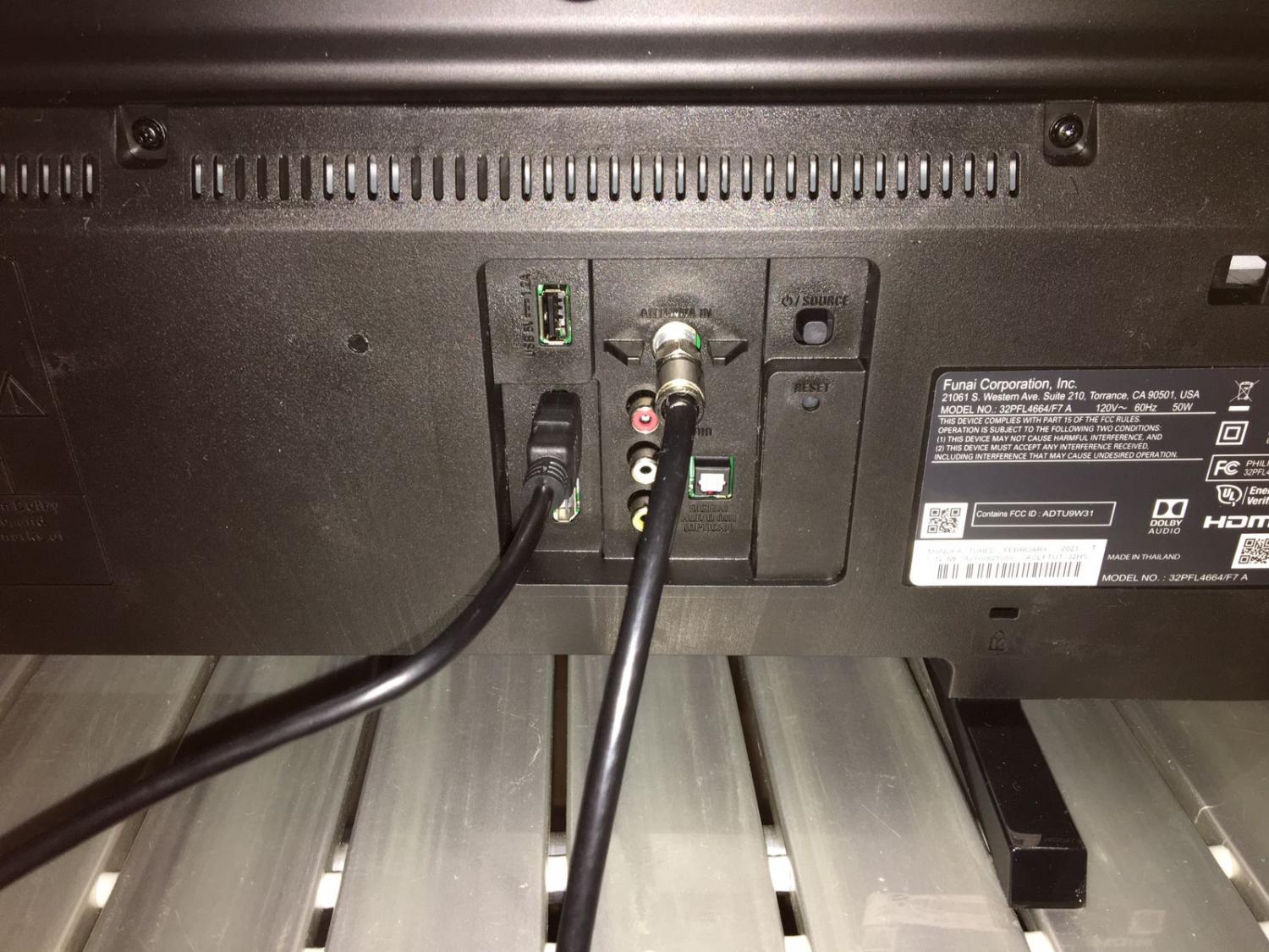

    Parte 6: Configuracion de Servicio de CATV
    Para el servicio de CATV no es necesario configurar algo dentro de la ONT, basta con conectarnos en el puerto de CATV ó RF de nuestra ONU.
    Paso 1: Conectar cable coaxial
    Nombre:  onu-triple-play1.jpeg
Visitas: 4066
Tamaño: 194.8 KB
    Nombre:  rf-television.jpg
Visitas: 3988
Tamaño: 217.0 KB
