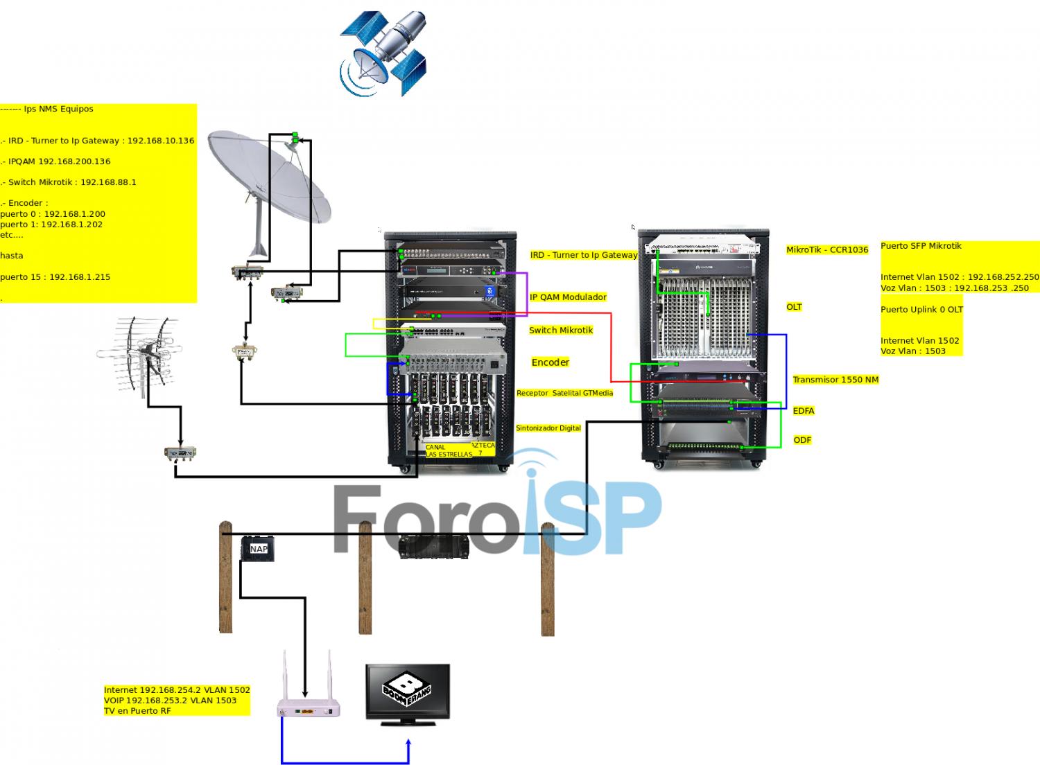

    Les comparto el proceso que hicimos para montar una pequeña cabecera con CATV Multicast. No soy experto en el tema cualquier detalle con gusto lo revisamos.
    Esta cabecera tiene una programacion de 20 canales (libres y de paga)
    Esta cabecera puede alimentar hasta 16 puertos pon * 128 clientes = 2048 clientes.
    Estamos limitados a los puertos PON y puertos del EDFA, por cada puerto PON necesitamos un puerto SC/APC Verde Internet/TV, en mi caso el EDFA es de 16 puertos
    DIAGRAMA
    Nombre:  Diagrama CATV Final.jpg
Visitas: 11118
Tamaño: 128.7 KB
    Configuración de Red
    Usaremos estas VLAN e Ips para el tripleplay:
    Puerto RF para CATV
    Internet Vlan 1502 Red 192.168.252.0/24
    Voz Vlan : 1503 Red192.168.253 .0/24
    Puerto SFP Mikrotik
    Internet Vlan 1502 : 192.168.252.250
    Voz Vlan : 1503 : 192.168.253 .250
    ONU Numero 1 que autorizaremos
    Puerto #1 1, 2, 3 Vlan 1502 IP 192.168.252.2 - Internet
    Puerto rj11 Vlan 1503 IP 192.168.252.2 - VOIP
    Puerto Uplink 0 OLT Huawei MA5800
    Internet Vlan 1502
    Voz Vlan 1503

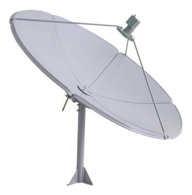

    1 Antena Solida Banda C con LNB de doble polaridad:
    Con esta vamos a recibir los canales libres y encriptados en banda C

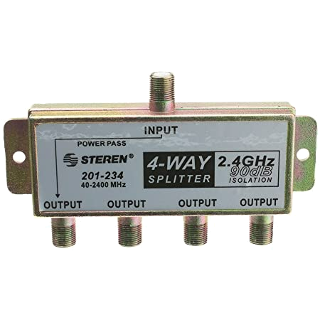

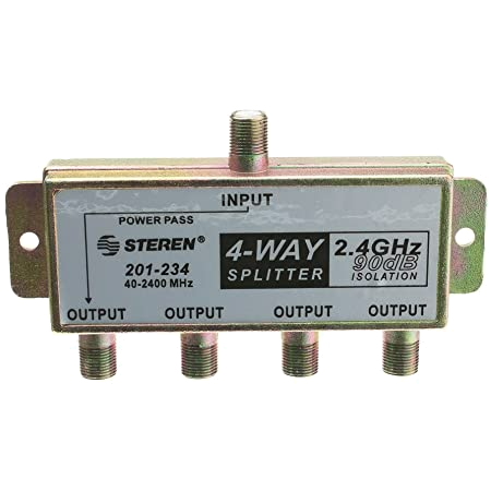

    3 divisores pasa voltajes: lo usaremos para recibir y enviar la señal al IRD, Sintonizador digital y receptor satelital
    Nombre:  Divisor-4-salidas.png
Visitas: 9918
Tamaño: 137.8 KBNombre:  Divisor-4-salidas.png

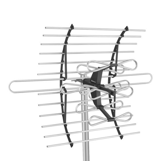

    Antena UHF: Sirve para recibir canales FTA libres Aéreos en mexico serian, canal 5, canal 2 estrellas, canal 7 azteca

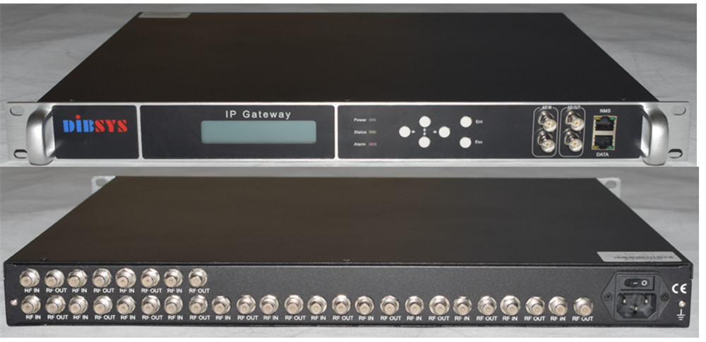

    IRD su siglas son Integrated Receiver Decoder o Receptor decodificador Integrado
    Modelo dibsys q116 – características: 16 fta dvb-s/s2 tuners to 512SPTS 4MPTS IP ASI gateway
    Nombre:  IRD.jpg
Visitas: 9827
Tamaño: 90.2 KB
    Son equipos receptores satelitales que procesan señales FTA o comerciales
    las versiones mas avanzadas ya vienen equipadas para entregar contenido en formatos compatibles con iptv
    En algunas ocasiones llega como IP Tunner o Tunner to IPGateway
    Recibe de la antena por cable coaxial y convierte a IP + puerto en UDP y lo manda hacia el iptv gateway
    Usamos las 2 polaridades vertical y horizontal, lo usaremos para dar voltaje a la antena

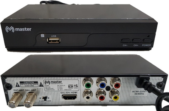

    8 sintonizador Digital FTA : Recibe los canales de la antena UHF (antena de conejo) - canal 5, las estrellas etc. Usaremos un sintonizador por cada canal.
    Modelo: Master
    Nombre:  sintonizador-digital.jpg
Visitas: 9554
Tamaño: 57.8 KB

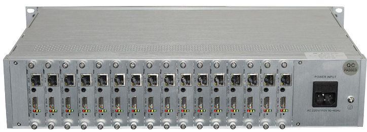

    1 Encoder H265 - Convertir de HDMI a IP + puerto en formato UDP y va hacia el iptv gateway(midleware)
    Nombre:  Encoder.png
Visitas: 10265
Tamaño: 233.1 KB
    Modelo Magicbox HD416 plus. Caracteristicas: iptv headend equipment 16 channel encoder h265 iptv with hevc encoding rtmps hls http protocol
    Con algunas tv no funcionaba el H265, entonces probe con otro enconder h264 modelo WK-3542L-8 de 8 Puertos HDMI Sd h.264 encoder modulator hd encoder with ASI output IP out encoder

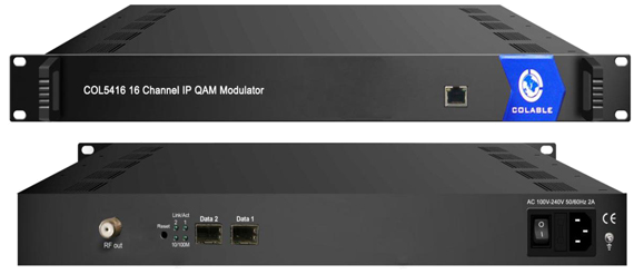

    1 IPQAM (IP QAM (acrónimo de Quadrature Amplitude Modulation ) (modulación de amplitud en cuadratura)
    Nombre:  IP16QAM.png
Visitas: 8958
Tamaño: 70.9 KB
    Caracteristicas:
    Modelo: WK-3316 16 in 1 IP input and RF output IP QAM Modulator digital tv ip QAM Modulator
    2 input data 1 y data2 recepcionan los canales en UDP (IP+Puerto) del encoderh265
    1 Salida RF que va hacia el transmisor 1550
    convierte de UDP multicast a una frecuencia en MHZ que enviaremos al transmsor 1550 por RF.
    En este equipo creamos la programacion de canales, asignamos una frecuencia que va recibir la tv del usuario final.
    Este Equipo maneja 2 tipos de compresion en QAM: 64 QAM y 256QAM

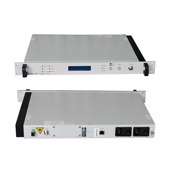

    Transmisor 1550nm convierte de RF a Luz optica y lo recibe el EDFA
    Nombre:  transmisor-1550.jpg
Visitas: 8960
Tamaño: 75.7 KB
    Caracteristicas: 20km Internal 1550nm Optical Transmitter 10dbm for CATV

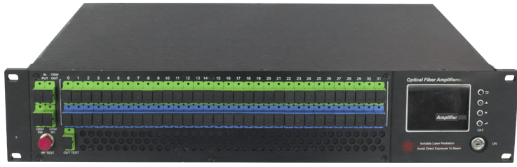

    EDFA es un amplificador de fibra optica y multiplexa las 3 lambdas: 1310 nm downstream, 1490 nm upstream y 1550 nm CATV.
    Nombre:  EYDFA.png
Visitas: 8886
Tamaño: 167.4 KB
    Caracteristicas: 16 ports*23db with WDM,2*input:US Plug 110V
    Los puertos PON (salida de internet ) de la OLT van conectados al EDFA en los puertos SC/UPC (azules)
    El Transmisor 1550 tambien va conectado al puerto 1550 – IN del EDFA para despues ser multiplexado.
    Las salidas SC/APC del EDFA van hacia al ODF para ir hacia la calle o casa del cliente.

    Un EDFA tiene 16 puertos de salida SC/APC(verde) que van hacia el ODF y de ahí a la red externa o casa del cliente.
    La desventaja es que este edfa va alimentar 16 puertos PON ( 1 tarjeta GPFD de la OLT Huawei), si tuvieramos 64 puertos PON necesitamos 4 EDFA de 16 Salidas SC/APC
