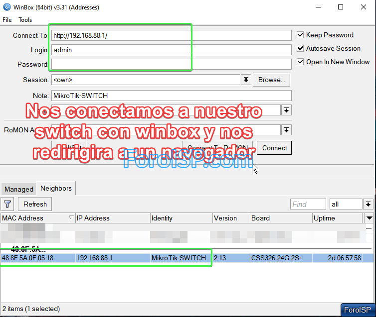

Paso 1: Configurar nuestro switch Mikrotik
Lo primero que debemos realizar es configurar un switch Mikrotik. Se recomienda usar un CRS3xx.
Nombre:  Switch-Entrar-por-winbox.png
Visitas: 5848
Tamaño: 67.5 KB

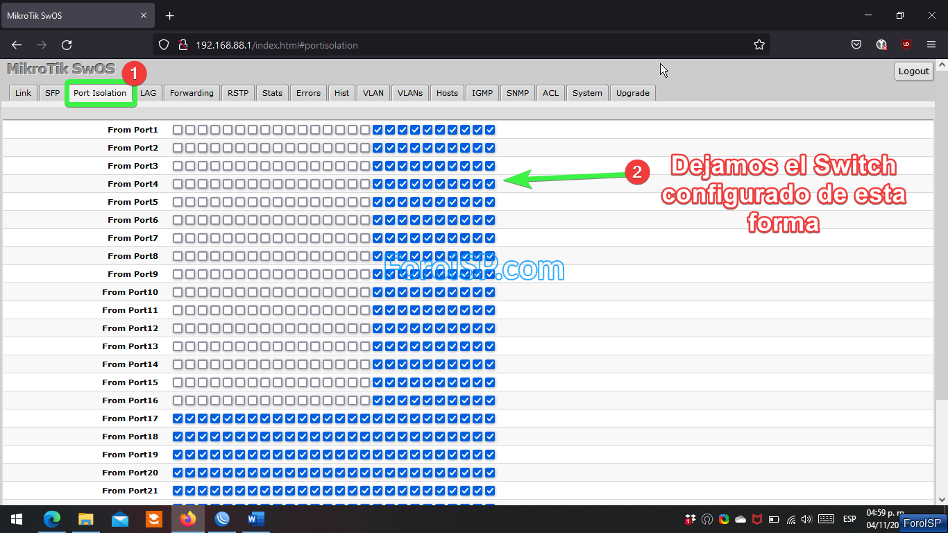

En el switch configuramos el aislamiento de puertos. Debemos hacer esto para evitar que el tráfico multicast nos sature la red. Para nuestro ejemplo vamos a aislar los primeros 16 puertos ya que el Encoder tiene 16 módulos y por tanto tenemos 16 canales de TV que pasarán por nuestro switch.
Nombre:  Switch-Aislar-Puertos.png
Visitas: 5687
Tamaño: 138.2 KB
Guardamos los cambios. En este momento el Puerto Ether1 no tiene comunicación con los puertos 2-16 pero del 17 al 24 sí tiene. El puerto 2 no tiene comunicación con el puerto 1 ni del 3 al 16, pero si del 17 en adelante. El puerto 4 no tiene comunicación con los puertos 1,2,3 ni del 5 al 16 pero si al resto.
La idea que nos tiene que quedar clara es que estamos haciendo esto los puertos del 1 al 16 no pueden comunicarse entre sí, pero si deben comunicarse con los demás puertos.

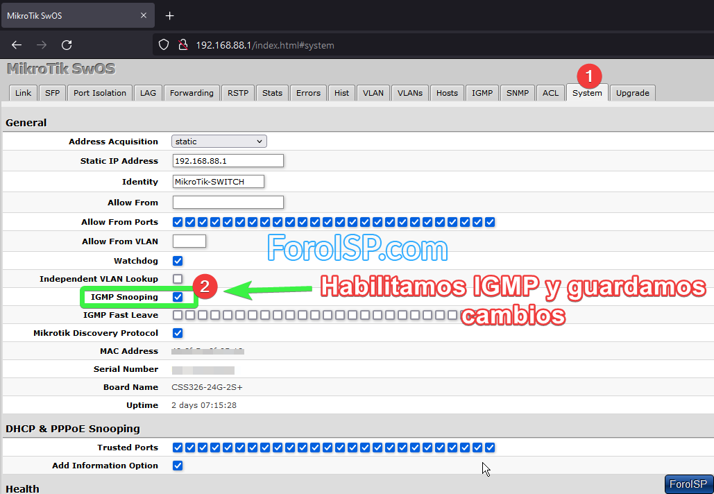

Ahora debemos habilitar el IGMP Snooping. Este paso como tal NO es necesario para IPTV, sin embargo, sí es necesario habilitarlo para CATV. No nos afecta dejarlo habilitado así que lo usaremos.
Nombre:  Switch-IGMP.png
Visitas: 6712
Tamaño: 62.0 KB

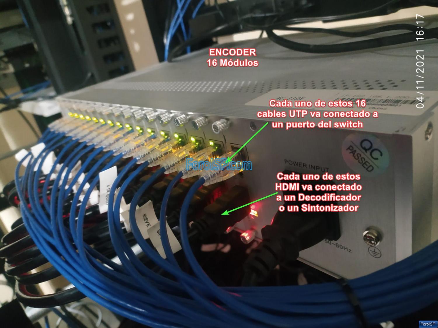

Paso 2: Interconectar nuestro Encoder con el Switch

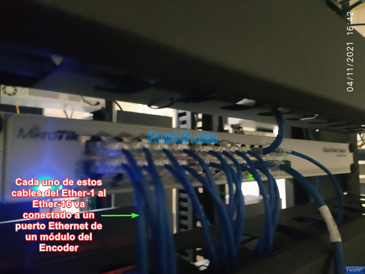

Del Encoder tenemos que cablear todas las interfaces ethernet con cable UTP categoría 6 hacia un swtich mikrotik. No nos sirve categoría 5e ni inferiores. Conectamos el cable del primer módulo del Encoder al primer puerto del switch (Ether1). Hacemos lo mismo con los demás puertos del Encoder y del switch.
Nombre:  Encoder.jpg
Visitas: 5700
Tamaño: 158.7 KB
Nombre:  Switch.png
Visitas: 5642
Tamaño: 1.39 MB

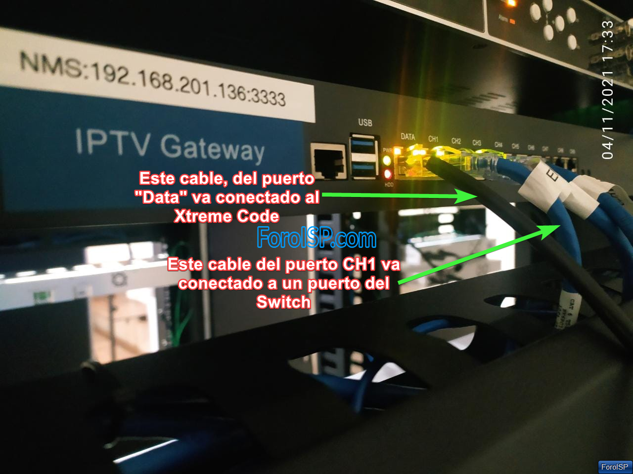

Una vez conectados tanto switch como Encoder vamos a conectar el switch con el IPTV Gateway. Conectamos un puerto del switch (del Ether-17 en adelante) al puerto CH1 del IPTV Gateway. A través de este puerto el IPTV Gateway va a recibir todo el contenido multicast que nos está generando el Encoder.
Nombre:  IPTV-Gateway.png
Visitas: 5706
Tamaño: 1.24 MB

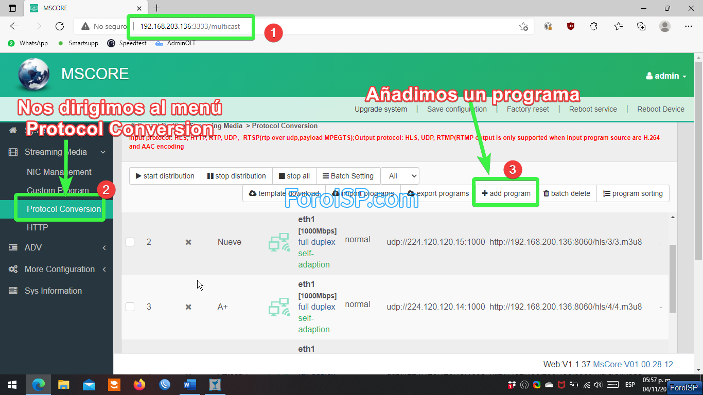

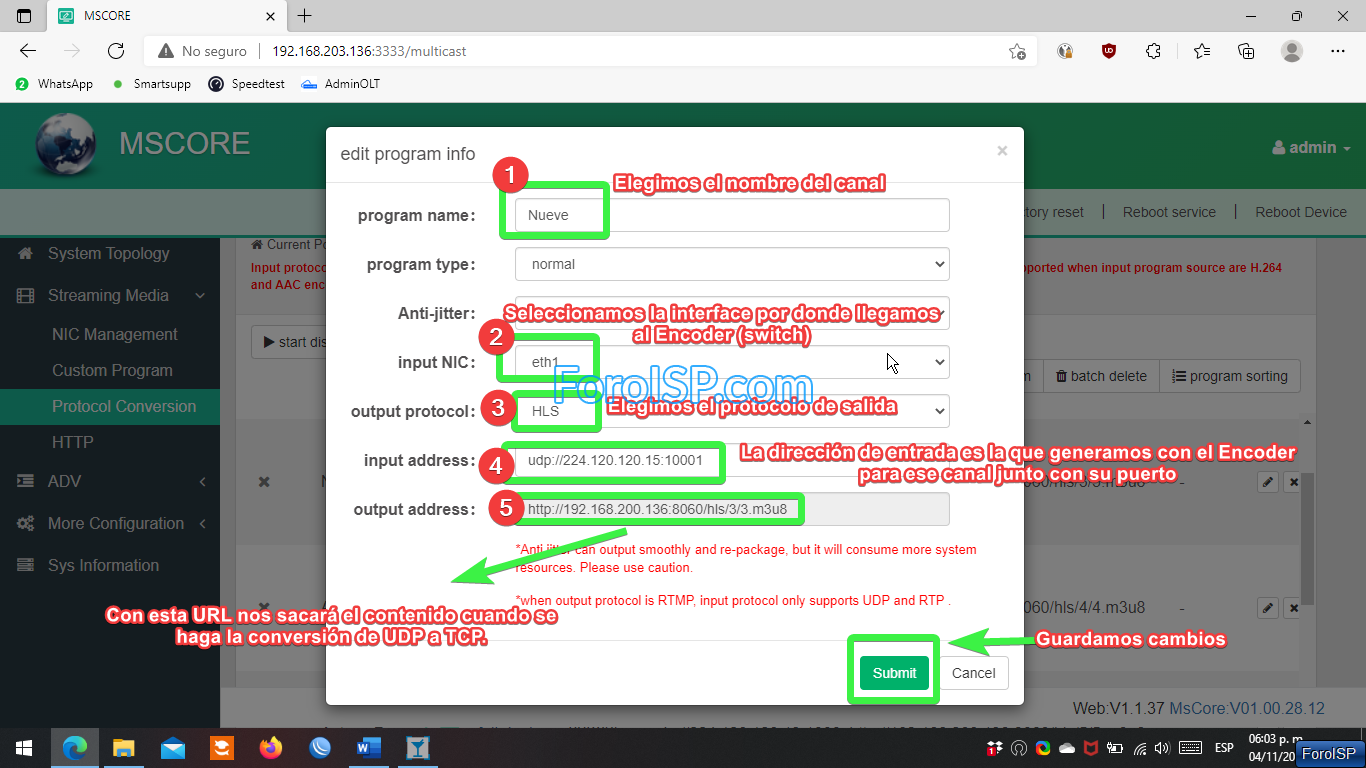

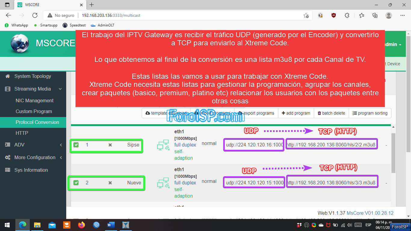

Vamos a continuar con el ejemplo de la Parte 4 de esta serie de manuales. Es decir, vamos a configurar el canal “Nueve”. En la parte anterior configuramos el Encoder para que dicho canal lo sacara en formato UDP con la dirección 224.120.120.15 y el puerto 10001.
Nombre:  IPTV-Gateway-Añadir-un-canal-de-TV.png
Visitas: 5569
Tamaño: 211.6 KB
Nombre:  IPTV-Gateway-Configurar-un-canal-de-tv.png
Visitas: 5900
Tamaño: 214.8 KB
Realizamos estos mismos pasos para todos los canales que queramos convertir.

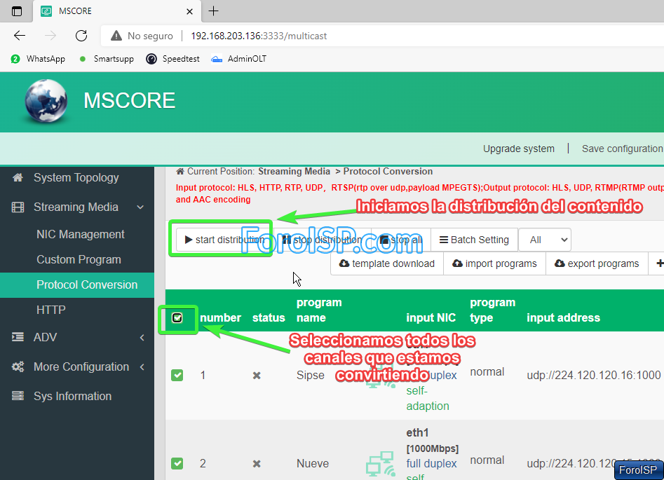

Nombre:  IPTV-Gateway-Distribuir-Canales.png
Visitas: 6404
Tamaño: 117.0 KB
Nombre:  IPTV-Gateway-Proposito.png
Visitas: 5545
Tamaño: 196.7 KB

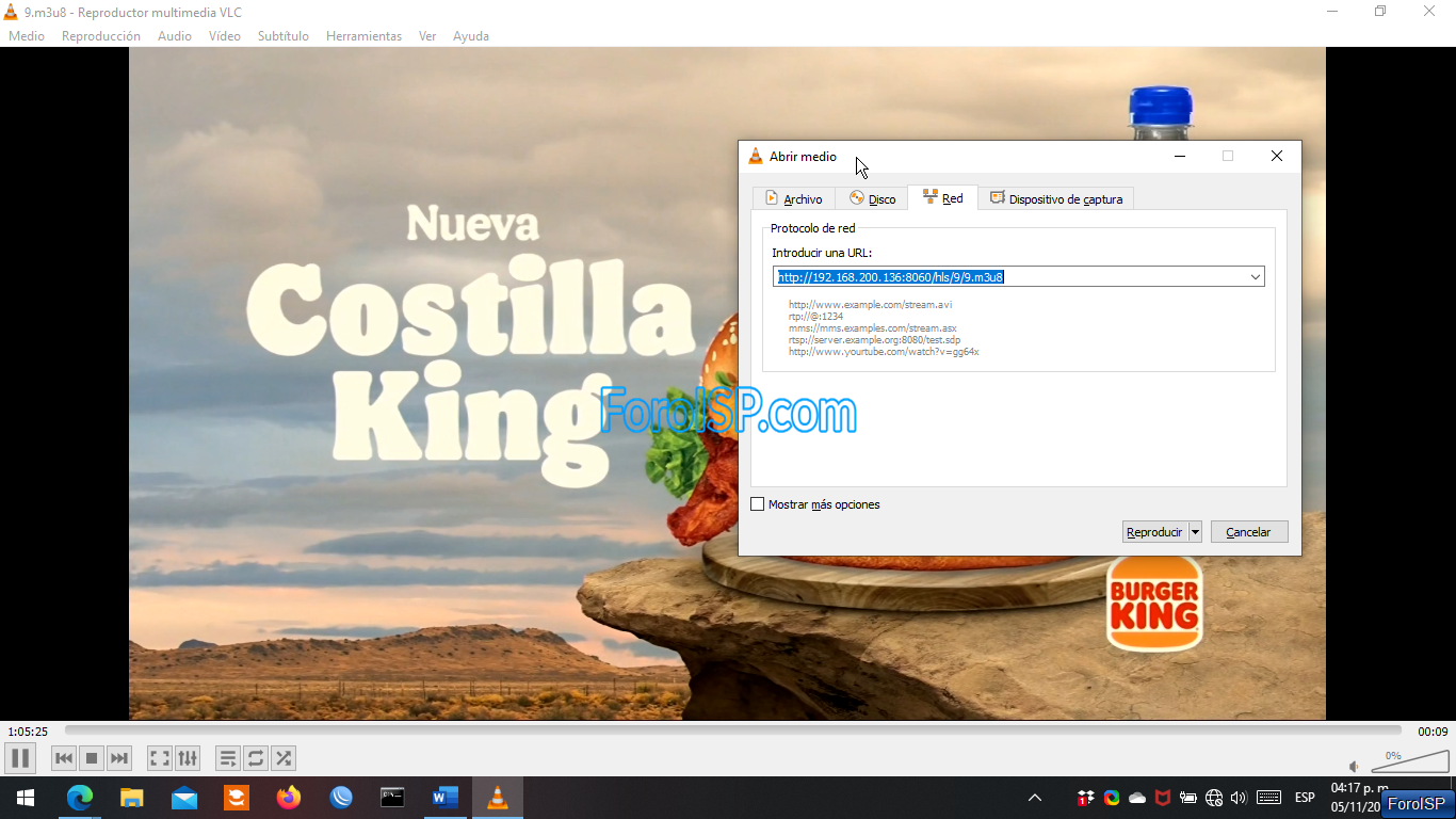

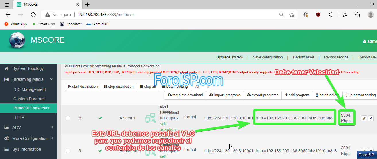

Paso 4: Probar nuestros canales usando VLC
Para poder probar que esta funcionando correctamente el IPTV Gateway primero debemos asegurarnos que nuestros canales tienen cierta velocidad (Kbps). En caso de que no lo tuviera debemos revisar la configuración que hemos hecho en el programa. Si todo esta bien y aún no nos muestra velocidad o esta es demasiado baja debemos revisar que el Encoder esta bien configurado o que el decodificador/sintonizador estén transmitiendo el canal correctamente.
Si se muestra velocidad entonces es momento de conectar nuestra computadora directamente al puerto “Data”. Nos colocamos una IP del segmento para poder entrar. Como se explico arriba, es en este puerto donde se entrega el contenido convertido en TCP (HTTP) y por tanto con VLC ya debemos poder recibir este contenido.
Nombre:  IPTV-Gateway-probar-canales.png
Visitas: 5627
Tamaño: 141.1 KB
Abrimos VLC y hacemos clic en la pestaña Medio>Abrir Emision de Red y pegamos la URL en donde se indica y debemos poder reproducir el canal elegido. Debemos realizar esta prueba para cada canal y nos daremos cuenta de la calidad con la que sale nuestro contenido hacia nuestro servidor. Recordemos que la calidad depende mucho del bitrate que seleccionamos en el Encoder.
Nombre:  VLC-probar-canales.png
Visitas: 5849
Tamaño: 837.9 KB

Lo que nos queda es conectar un cable del puerto “Data” del IPTV Gateway al Xtreme Code en alguna de sus interfaces ethernet. Eso lo veremos en la siguiente Parte.
