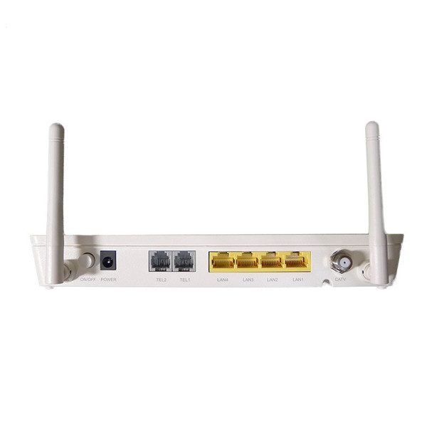

    Para este ejemplo usaremos una ONU Huawei HG8247H con 4 puertos ethernet, 2 puertos de telefono y un puerto CATV
    Nombre:  hg8247h.jpg
Visitas: 3814
Tamaño: 17.0 KB
    Crearemos un service profile con las siguientes especificaciones
    Nombre Modelo Puertos Pots Puertos Eth Puertos Catv
    SRV_PROFILE_TRIPLE_PLAY HG2547M 2 4 1
