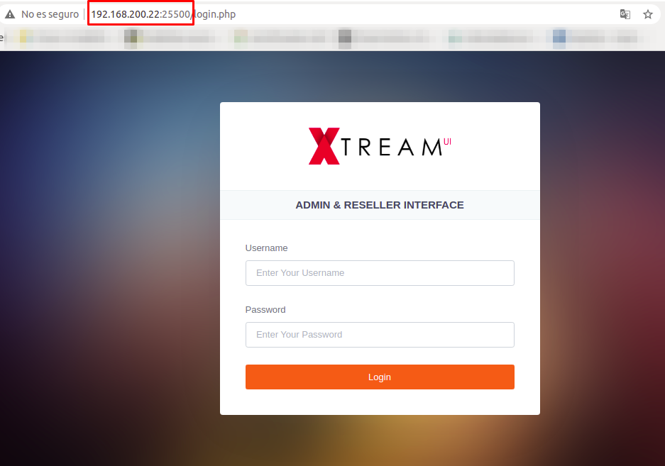

    Con eso termina la instalación, puedes abrir en tu navegador http://ip_server:25500 y verás el login del panel principal.
    Los accesos defautl son:
    usuario: admin
    password: admin
    Nombre:  login.png

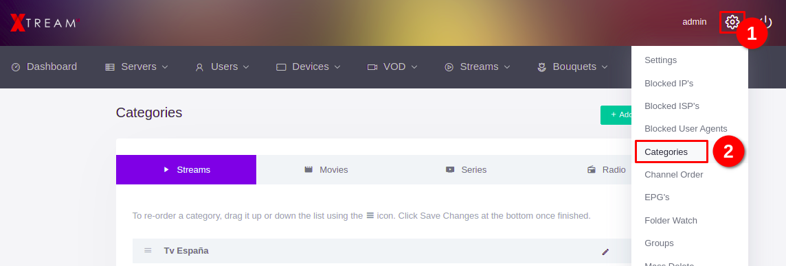

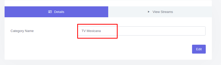

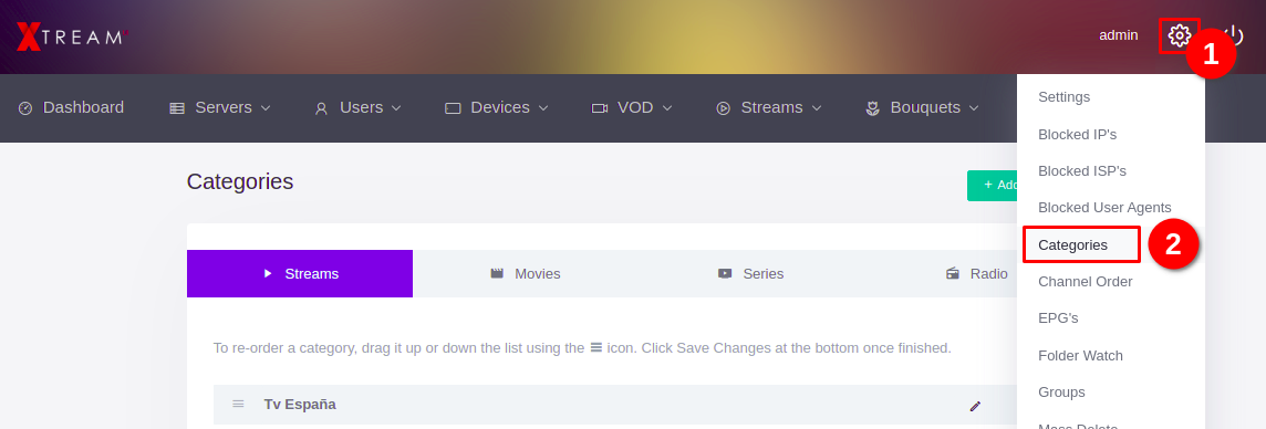

    2 Agregar categorías.
    Paso 2.1
    Agregar una categoría, es simplemente para dividir tus canales o streams, simplemente para ofrecer una mejor experiencia al usuario, pudiendo ser categorías Deportes, Películas, Noticias, etc.
    Nombre:  categoria1.png
Visitas: 36428
Tamaño: 99.4 KB
    Paso 2.2
    Escribir el nombre de la categoría y guardar.
    Nombre:  categoria.png
Visitas: 36593
Tamaño: 10.2 KB

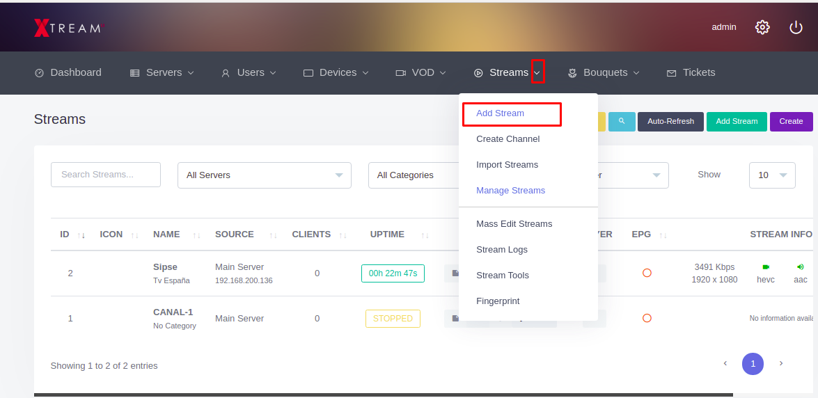

    Paso 3.1
    Daremos click en Streams > Add Stream
    Nombre:  add_stream.png
Visitas: 36620
Tamaño: 123.7 KB

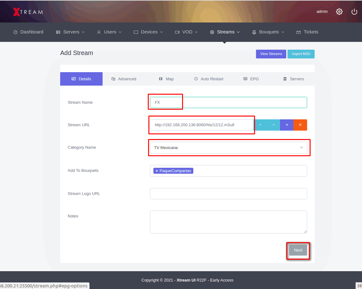

    Paso 3.2
    Agregaremos la siguiente información.
    • Stream Name: Es el nombre del canal
    • Stream URL: Esta en el link de la transmisión en formato m3u8, en un cabecera esta URL la obtienes del IPTV Gateway, sin embargo, podrías usar algún link de alguna transmisión en formato m3u8.
    • Category Name: Es para llevar un mejor control en la organización de canales.
    Nombre:  add_stream1.png
Visitas: 36772
Tamaño: 70.4 KB

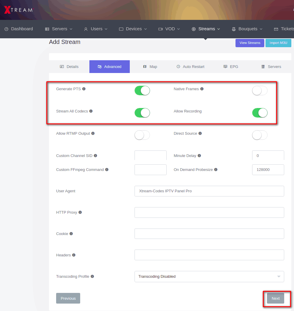

    En la siguiente pestaña ADVANCED, debemos dejar la siguiente configuración:
    Nombre:  add_stream2.png
Visitas: 36709
Tamaño: 78.4 KB

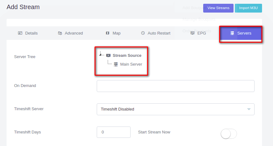

    Paso 3.4
    En las siguietes pestañas (Map, Auto Restart y EPG) no es necesario mover alguna configuración, hasta la pestaña Servers.
    Ahí debemos arrastrar el icono Main Server para ponerlo dentro de Stream Source, para que quede algo parecido a esto:

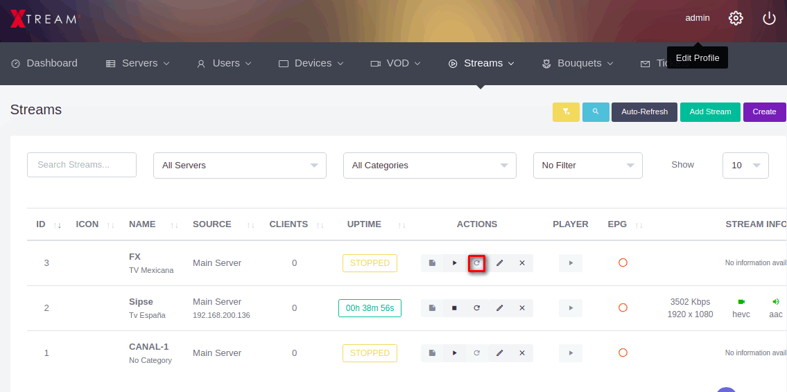

    Después de guardar la configuración podemos ver el nuevo canal agregado a nuestra lista de canales, sin embargo, vemos UPTTIME como STOP, para iniciar a transmitir el canal es necesario dar clic en el botón de recargar.
    Nombre:  add_stream5.png
Visitas: 36322
Tamaño: 26.4 KB

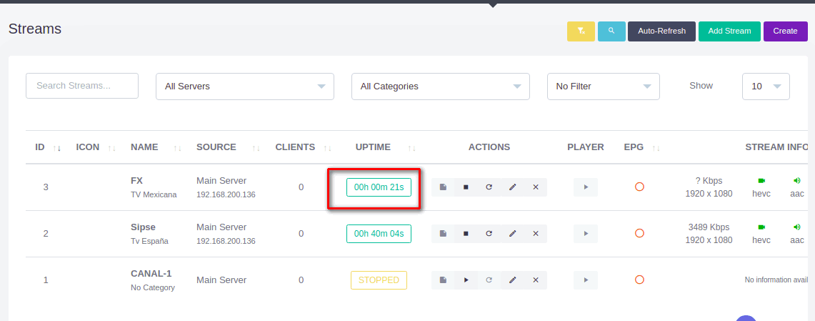

    Paso 3.6
    Esperamos unos segundos y si todo es correcto el estado de UPTIME cambiará. Tu canal ya se está transmitiendo por IPTV.
    Nombre:  add_stream6.png
Visitas: 35821
Tamaño: 18.4 KB

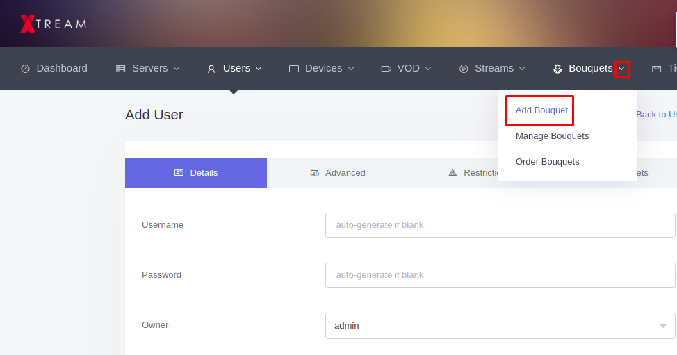

    4 Agregar Paquetes.
    En XtreamCodes, es posible hacer planes, de tal forma que en paquete1 tenga 5 canales y paquete2 10 canales, y de esa forma tener un control de que canales podrían ver tus usuarios.
    Paso 4.1
    Para agregar un paquete dirígete a Bouquets > Add Bouquet
    Nombre:  plan.png
Visitas: 36269
Tamaño: 79.3 KB

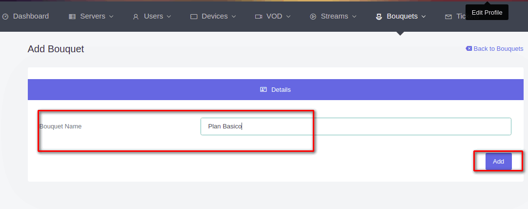

    Paso 4.2
    Pon un nombre al Plan y da click en Add.
    Nombre:  plan1.png
Visitas: 36342
Tamaño: 10.2 KB

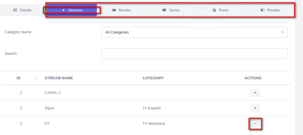

    Paso 4.3
    Termina la configuración agregando que canales debe tener este plan, simplemente damos click en "+" para agregar un canal o "-" para quitar un canal del plan.
    Nombre:  plan2.png
Visitas: 35597
Tamaño: 11.5 KB

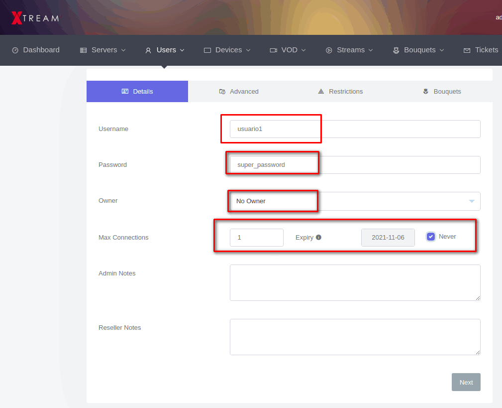

    5 Agregar usuario.
    Paso 5.1
    Agregaremos un usuario el cual servirá para autenticar a la transmisión de iptv, es decir, para controlar quien puede acceder a ver la transmisión de nuestros canales.
    Agregaremos:
    • Username: Nombre usuario.
    • Password: Password para ingresar.
    • Owner: Será un usuario solo para ver el servicio iptv, por eso agregaremos No Owner.
    • Max Connections: dependerá de cuantos dispositivos quisieras que se conecten simultáneamente con el mismo usuario.
    • Expiry: Si deseas que el usuario expire en algún momento, podrías simplemente ponerle que nunca expire, como en este ejemplo.
    Nombre:  add_user1.png
Visitas: 37542
Tamaño: 50.4 KB

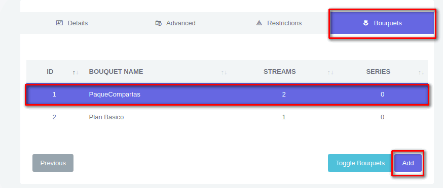

    Paso 5.2
    Posteriormente vamos a Bouquets, y agregamos el cliente al algún paquete para definir que canales puede ver y damos click en Add.
    Nombre:  add_user2.png
Visitas: 35668
Tamaño: 8.7 KB

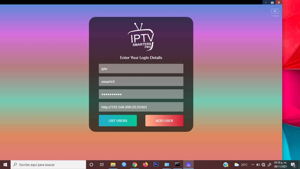

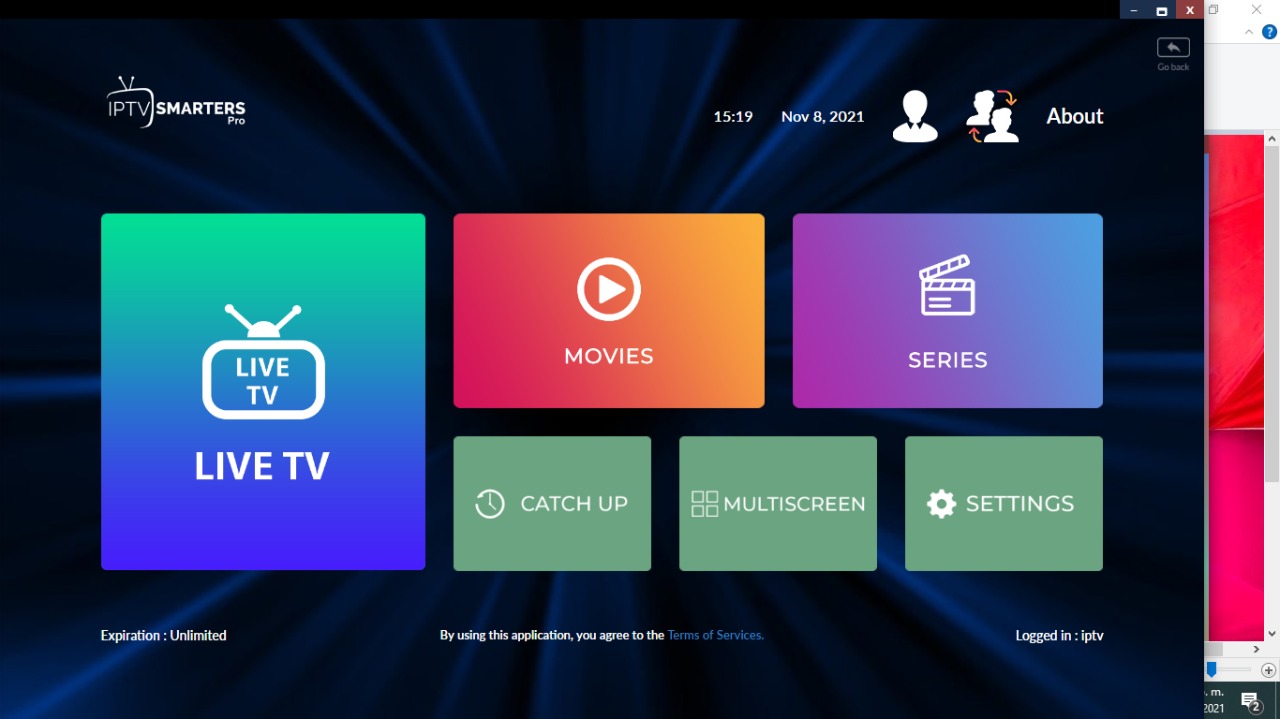

    Paso 6.1
    Abre la aplicación y te pedirá que inicies sesión.
    Te pide los siguientes datos:
    Nombre:  prueba1.jpeg
Visitas: 36018
Tamaño: 76.1 KB

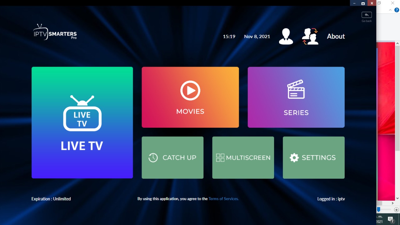

    Paso 6.2
    Dependiendo que deseamos ver seleccionamos una opción, para este ejemplo seleccionamos LIVE TV.
    Nombre:  prueba2.jpeg
Visitas: 35828
Tamaño: 99.5 KB

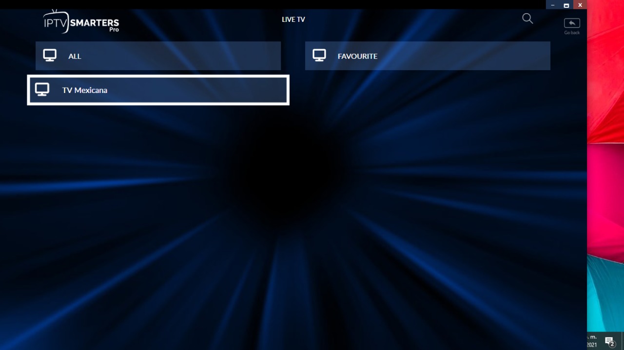

    Paso 6.3
    Como puedes observar esta la categoria que creamos en el paso 2, TV Mexicana, seleccionaremos ese.
    Nombre:  prueba3.jpeg
Visitas: 36765
Tamaño: 71.2 KB

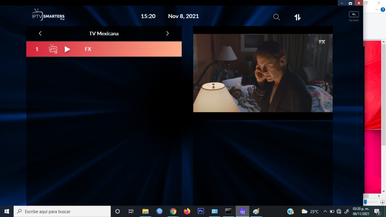

    Paso 6.4
    Ahi encontraremos el canal FX, el cual fue el que creamos en el paso 3, podemos seleccionarlo y listo, estamos consumiendo IPTV de nuestro server xtreamcodes.
    Si hubiéramos agregado mas canales a el paquete habrían más canales,
    Nombre:  prueba4.jpeg
Visitas: 36915
Tamaño: 88.3 KB
