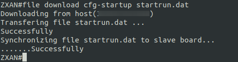

    OLT C320 - Restablecer .sav:
    ZXAN#file download cfg-startup startrun.sav
    OLT C320 - Restablecer .dat:
    ZXAN#file download cfg-startup startrun.dat

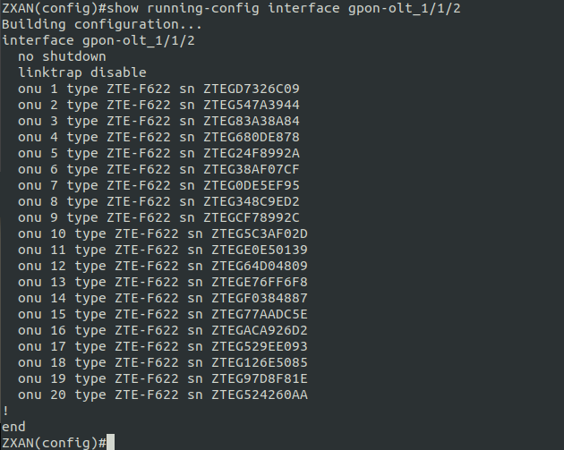

    El siguiente ejemplo será para realizar la restauración de la configuración de la OLT. Para este caso, tenemos la siguiente situación:
    • De un total de 20 equipos autorizados en un puerto en específico, restaurar 10, los cuales se eliminaron de la OLT por alguna razón imprevista.
    • Usaremos un backup con la configuración que contiene los 20 equipos.
    Para este ejemplo:
    • Usaremos el puerto predeterminado del servidor ftp
    Lista de Onus Autorizadas
    Nombre:  list_onus_zte.png
Visitas: 5251
Tamaño: 100.1 KB

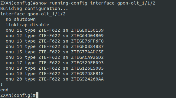

    2 Se han eliminado 10 onu's por alguna razón
    Nombre:  list_onus_delete_zte.png
Visitas: 5079
Tamaño: 58.3 KB
Visitas: 5251
Tamaño: 100.1 KB

    OLT C320:
