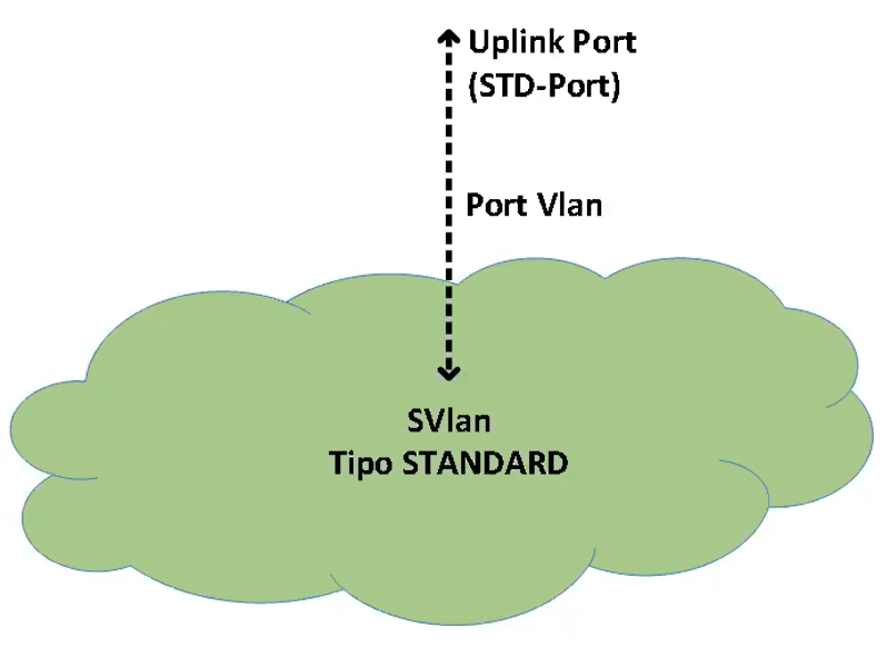

    VLAN de Tipo Standard
    • No permite asociarle servicios (service-port).
    • Permite asociarle puertos STD-Port (port vlan).
    • Se usa para:
      • Routing (static, dynamic), L3, Forwarding
      • Gestion Inband (SNMP, LCMP, SSH, Telnet...)
      • Subtending
      • IPv6 Networking
      • DHCP/DHCPv6 Relay
      • DHCP Proxy
      • VRRP, BFD

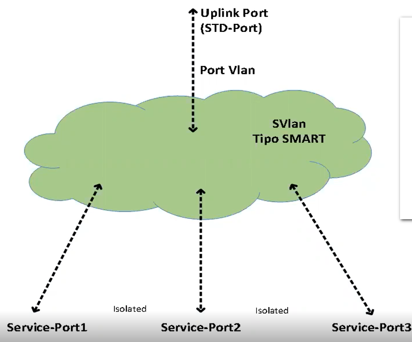

    VLAN de Tipo Smart (Tipo Default)
    • Soporta todo lo que hace una VLAN tipo standard (STD-Port + L3 Features).
    • Soporta la asociacion de servicios de acceso (service-port), sin limites. Es decir, es una VLAN Standard con capacidad de service-port.
    Nombre:  vlan smart.png
Visitas: 4394
Tamaño: 119.6 KB
    Aislamiento Nativo de los Servicios de Acceso.
    • Es una VLAN de Acceso Smart, donde confluyen multiples service-port, dichos servicios estan aislados (comportamiento nativo).
    • Trafico Unicast/Broadcast desde un service-port: Solo permitido hacia los puertos STD-Port.
    • Trafico Unicast/Broadcast desde un STD-Port: se permite que pase hacia los service-port.
    • Se puede cambiar este comportamiento con: VLAN Bind Service-Profile y User-Bridging=Enabled.

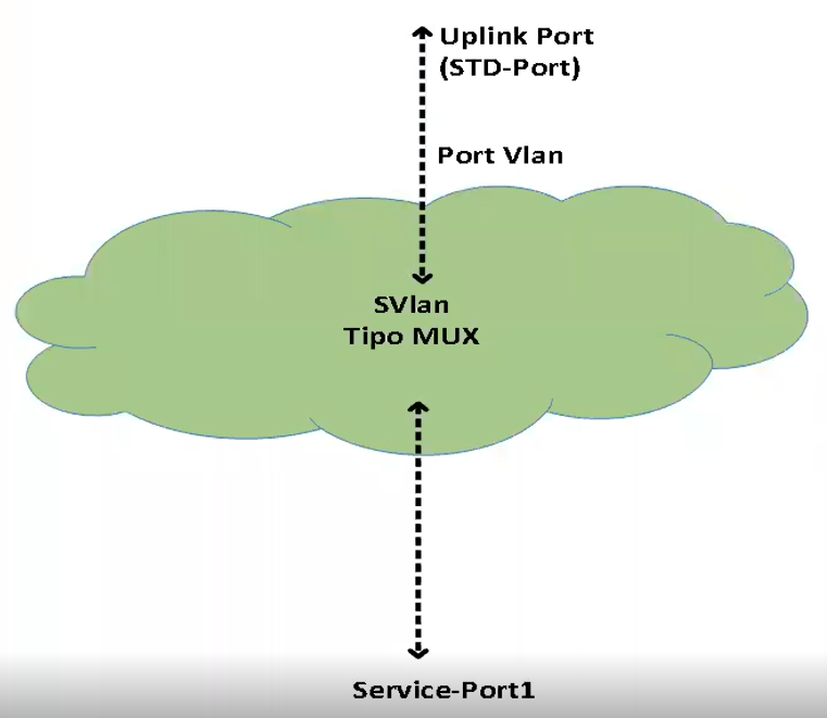

    VLAN de Tipo MUX.
    • Soporta todo lo que hace una VLAN de tipo standard (STD-Port + L3 Features).
    • Tiene la condicion que permite la asociacion de solo un service-port.

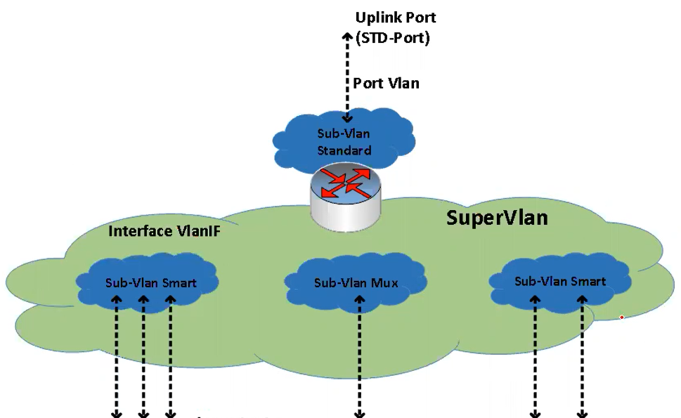

    VLAN de Tipo Super.
    • Contenedor de VLAN's de acceso.
    • Super-VLAN: NxSub-VLAN.
    • Sub-VLAN: Smart, MUX o Standard.
    • Sub-VLAN Attribute: common.
    • Despliegue de ARP Proxy.
    • Service-Port: Solo a nivel de sub-vlan.
    • Interface VLAN-IF: Solo en la super-vlan.
    • ARP Proxy en 3 niveles de activacion: global, supervlan y subvlan.
