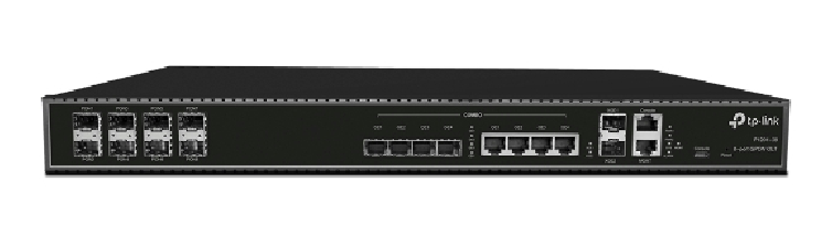

    TP-LINK OLT, 8-Port GPON
    Hardware version V2.0
    Firmware version V1.0.0

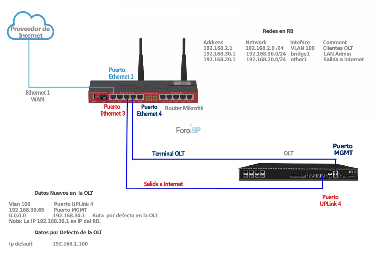

    Accesos IP default:
    IP: 192.168.1.100
    user: root
    pass: admin

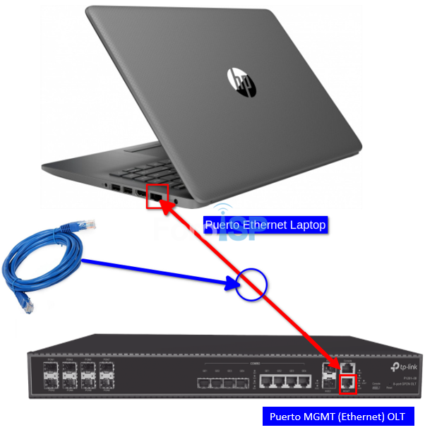

    Debemos conectarnos fisicamente a la OLT
    Utilizando un cable UTP del puerto Ethernet de nuestra computadora al puerto MGMT de la OLT, una vez conectados debes asignar una ip estatica (que se encuentre en el rango de la IP de la OLT) a nuestra computadora para por alcanzarla, por ejemplo 192.168.1.10
    Nombre:  Conexion tplink.png
Visitas: 2928
Tamaño: 173.7 KB

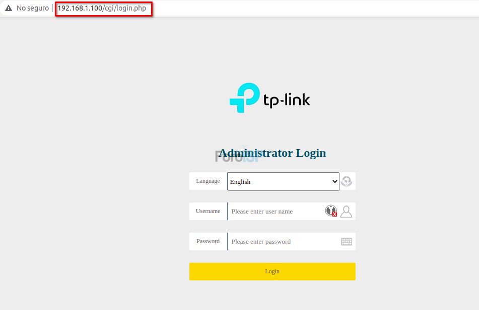

    Una vez hecho lo anterior probamos dando ping a 192.168.1.100
    Nombre:  login_tplink.png
Visitas: 2823
Tamaño: 28.7 KB
    Nombre:  Diagrama OLT -  TPLINK.jpg
Visitas: 2801
Tamaño: 91.8 KB

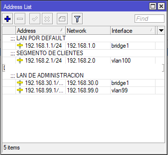

    Nombre:  IP add mikrotik.png
Visitas: 2831
Tamaño: 6.5 KB

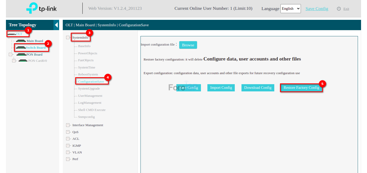

    Si necesita restaurar la configuración de la OLT a la configuración de fábrica para realizar este manual, siga los siguientes pasos
    Nombre:  resturar_olt.png
Visitas: 2497
Tamaño: 85.9 KB

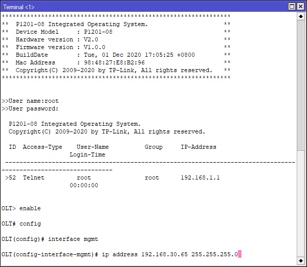

    Para realizar el cambio de IP default de la OLT por una IP de administración (192.168.30.65) tendremos que entrar a la interfaz de linea de comandos, esto lo podemos hacer desde nuestro Mikrotik.
    Nombre:  cambio de ip default.png
Visitas: 2745
Tamaño: 13.8 KB

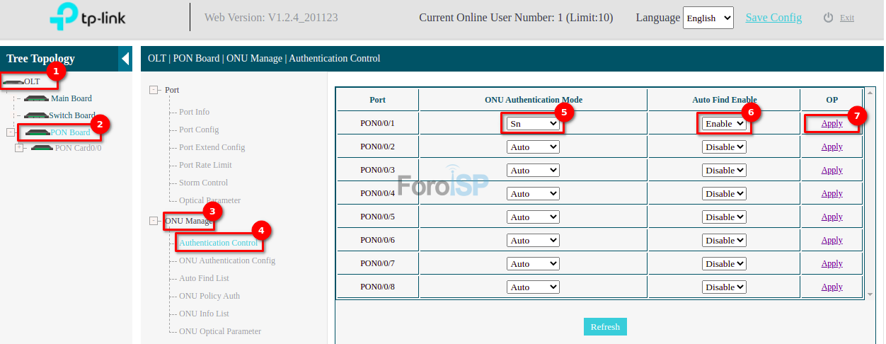

    1. Cambiar el modo de autorización

    Nombre:  modo_autorizacion.png
Visitas: 2738
Tamaño: 106.4 KB

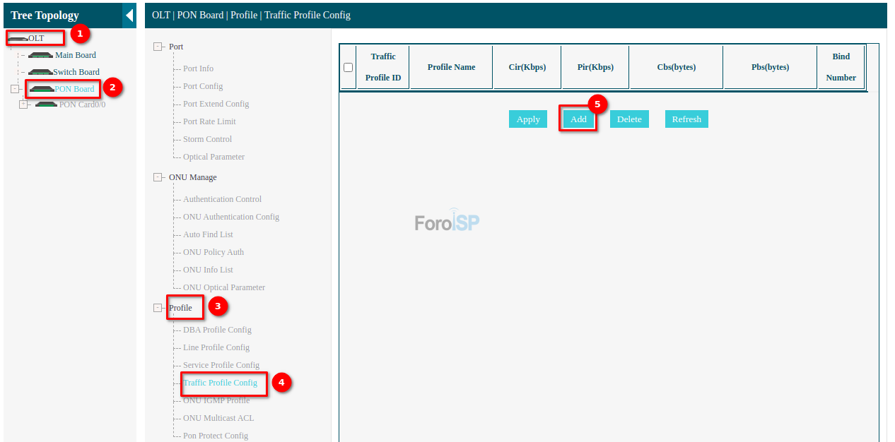

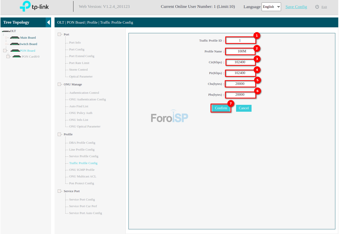

    2 Crear Traffic Profile
    El siguiente paso será crear un Traffic Profile con nombre 100M. Colóquese en:
    Si desea consultar mas información sobre este tema puede consultar el siguiente enlace: Crear Traffic Profiles
    Nombre:  list_traffic_profile.png
Visitas: 2747
Tamaño: 64.0 KB
    Y agregue el nuevo registro
    Nombre:  100M_traffic_profile.png
Visitas: 2760
Tamaño: 99.0 KB
    • Traffic Profile ID: 1, este no puede ser 0
    • Profile Name: Puede escoger el nombre de su preferencia
    • Cir (Kbps): Velocidad mínima
    • Pir (Kbps): Tasa máxima por un tiempo determinado
    • Cbs (Kbps): Tamaño máximo de la ráfaga del CIR
    • Pbs (Kbps): Tamaño máximo de la ráfaga del PIR

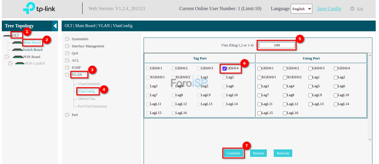

    3 Crear VLAN
    Antes de crear la VLAN, modifique el modo de VLAN a Trunk del puerto Uplink correspondiente, este caso se usó el 4. Colóquese en:
    Nombre:  editar_puerto_uplink.png
Visitas: 2704
Tamaño: 130.1 KB
    Para entonces crear la VLAN 100 y darle tag al puerto 4, en:

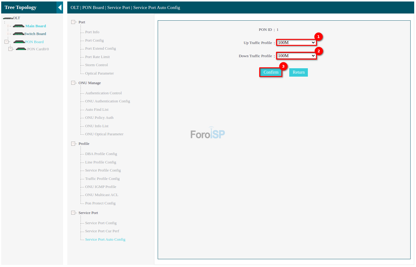

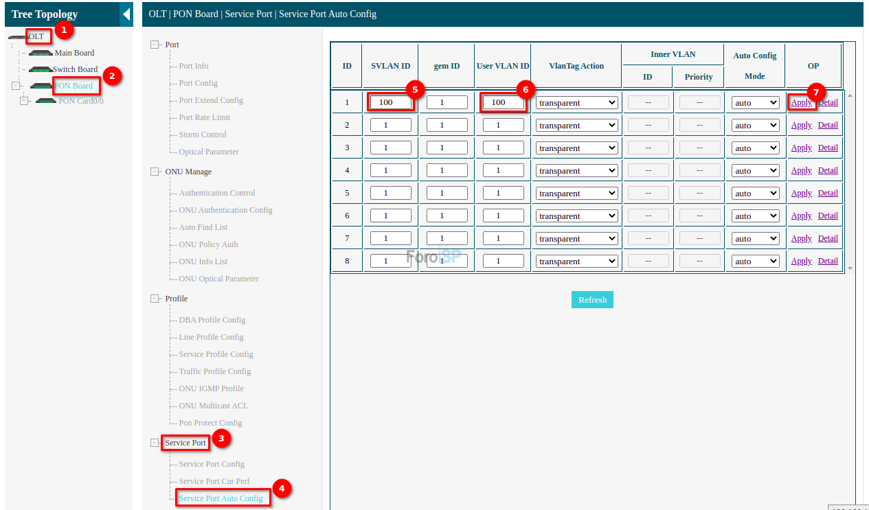

    Como paso final cree la configuración de Service Port Auto donde agregara la VLAN recién creada a las columnas SVLAN ID y User VLAN ID. Esto se hace porque la OLT agrega automáticamente un Service Port a cualquier ONU al momento de autorizarla, si desea modificar la información de ese Service Port, entonces colóquese en:
    Si desea que la OLT no agregue un Service Port automatiacamente a su ONU al autorizarla y realizar este proceso de manera manual, en la columna Auto Config Mode cambie el modo auto a manual.
    Nombre:  editar_service_port_auto.png
Visitas: 2761
Tamaño: 119.8 KB

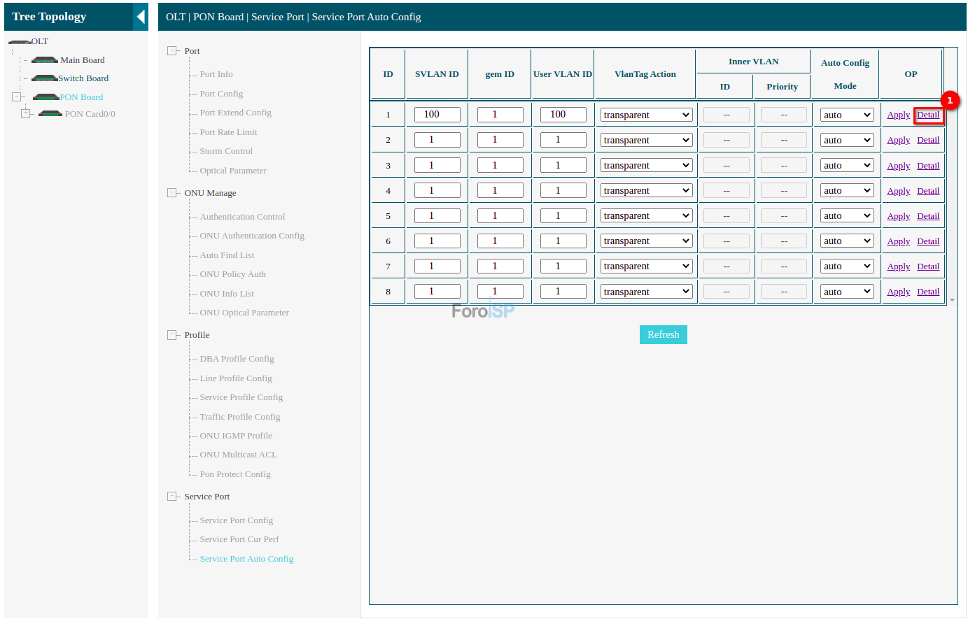

    Recuerde vincular el Traffic Profile creado anteriormente al Service Port, para eso de click en la palabra Detail
    Nombre:  detail_service_port.png
Visitas: 2750
Tamaño: 95.1 KB
    Nombre:  bind_traffic_profile.png
Visitas: 2783
Tamaño: 69.5 KB

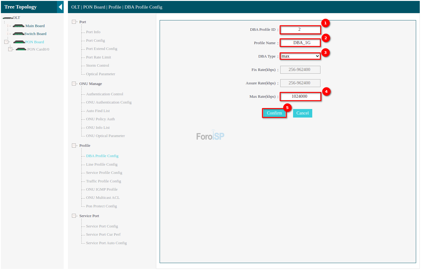

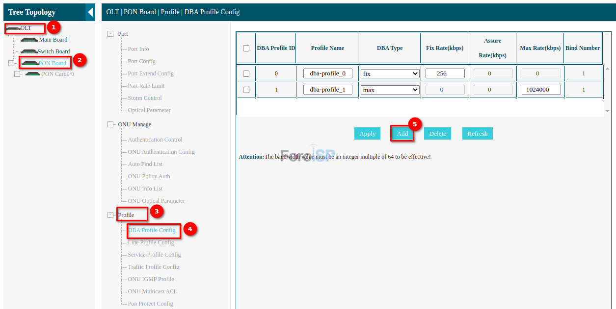

    4 Crear DBA Profile
    Nombre:  lista_dba.png
Visitas: 2724
Tamaño: 90.3 KB
    Nombre:  crear_dba.png
Visitas: 2761
Tamaño: 80.2 KB
    • DBA Type: Max, para este ejemplo
    • Max Rate(kbps): Velocidad

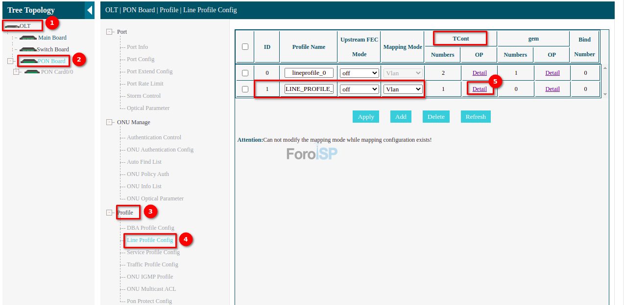

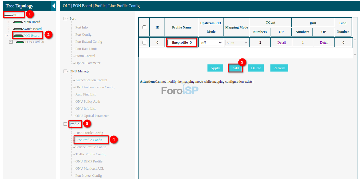

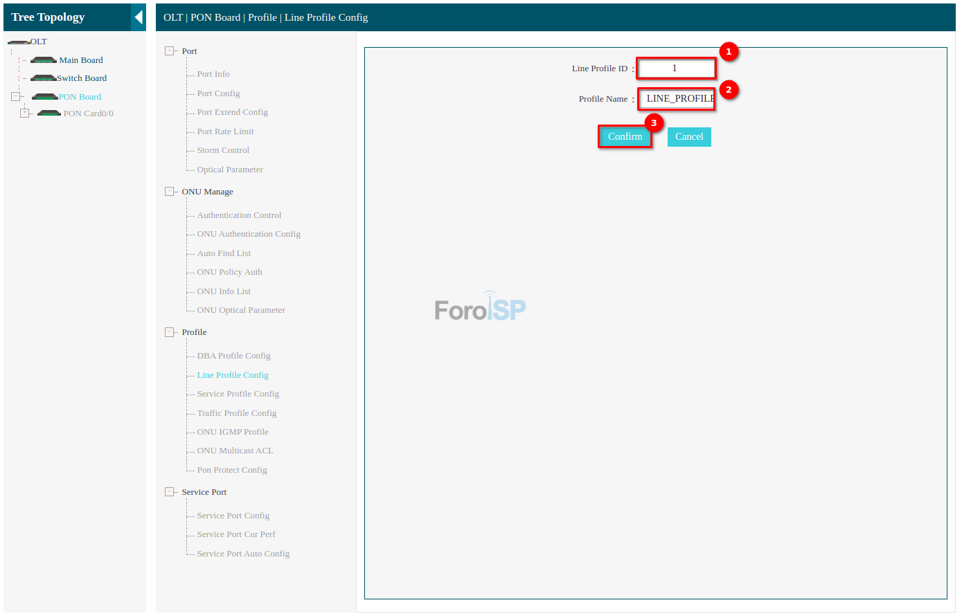

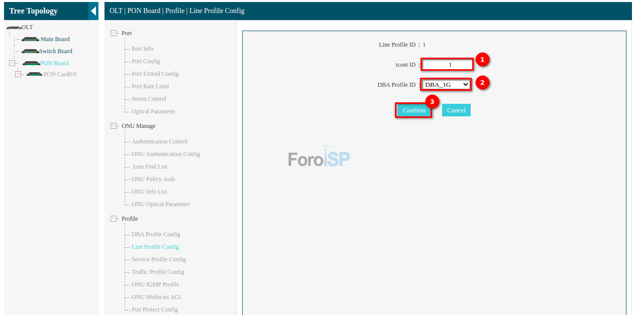

    5 Crear Line Profile
Visitas: 2731
Tamaño: 88.9 KB
Visitas: 2736
Tamaño: 69.6 KB
    • Upstream FEC Mode: off
    • Mapping Mode: Vlan
    • Tcont
    • Gem

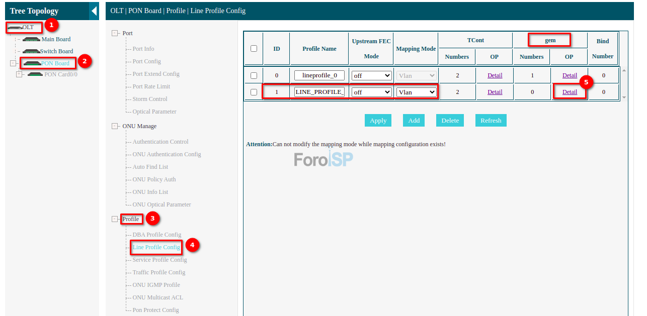

    5.1 Agregar el tcont
    Para crear/editar tcont de click en "Detail" de la columna Tcont
    Nombre:  lista_tcont.png
Visitas: 2705
Tamaño: 97.3 KB
    Y agregue el tcont
    Nombre:  crear_tcont.png
Visitas: 2739
Tamaño: 69.4 KB
    • DBA Profile ID: El DBA Profile creado en los pasos anteriores

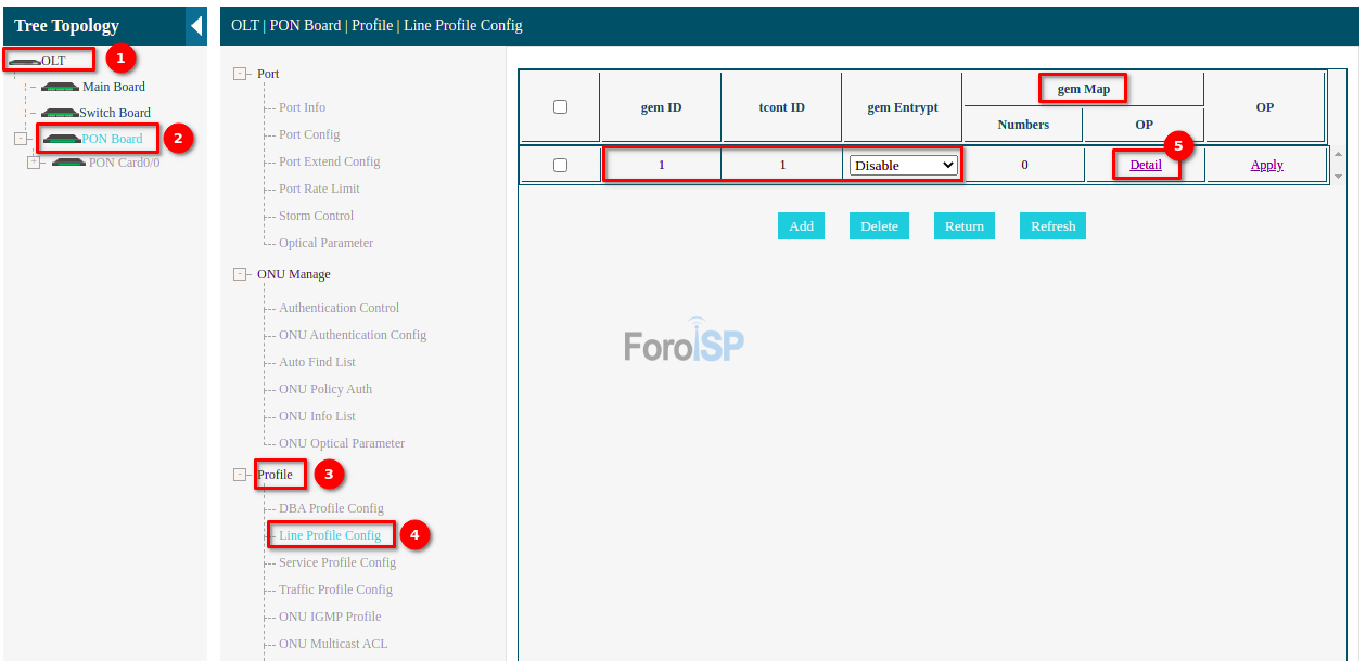

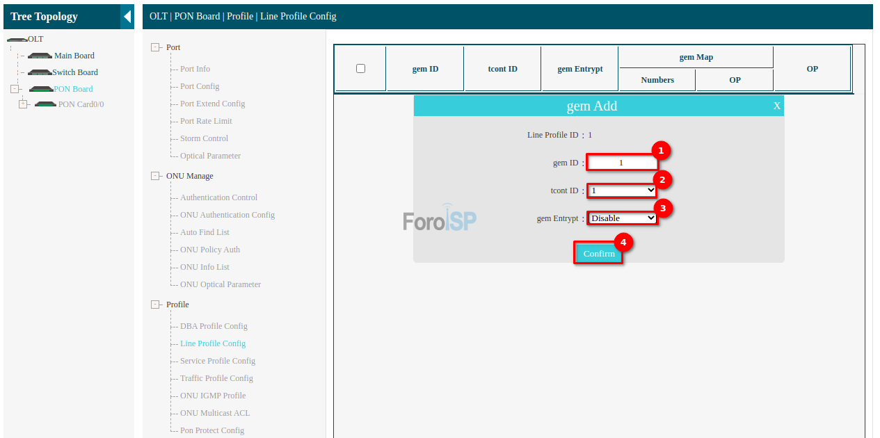

    5.2 Agregar el gem
    Para crear/editar de click en "Detail" de la columna Gem
    Nombre:  lista_gem.png
Visitas: 2755
Tamaño: 97.7 KB
    Y agregue el gem
    Nombre:  crear_gem.png
Visitas: 2683
Tamaño: 78.9 KB
    • GEM ID: Seleccionamos el 1
    • TCONT ID: Seleccionamos el tcont creado anteriormente
    • GEM Entrypt: Para este ejemplo sera Disable

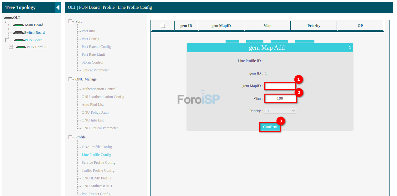

    5.3 Agregar el gem Map
    Al crear un gem, podemos configurar información sobre él, en nuestro caso será una VLAN. Para crear un Gem Map, colóquese en la Lista de Gem y de click en "Detail" de la columna gem Map
    Nombre:  lista_gem_map.png
Visitas: 2710
Tamaño: 79.4 KB
    Y agregue el gem map
    Nombre:  crear_gem_map.png
Visitas: 2741
Tamaño: 77.0 KB
    • GEM MapID: Seleccionamos el numero 1
    • VLAN: La VLAN creada en los pasos anteriores

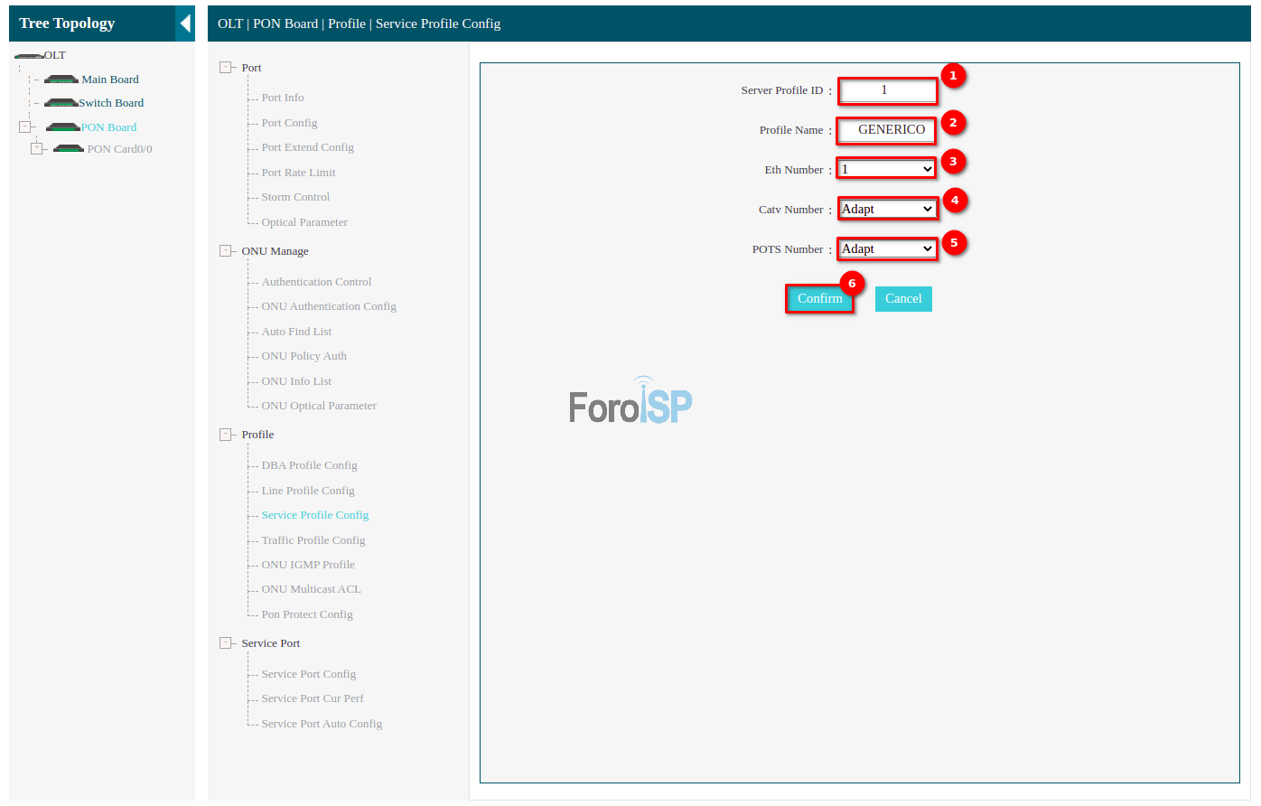

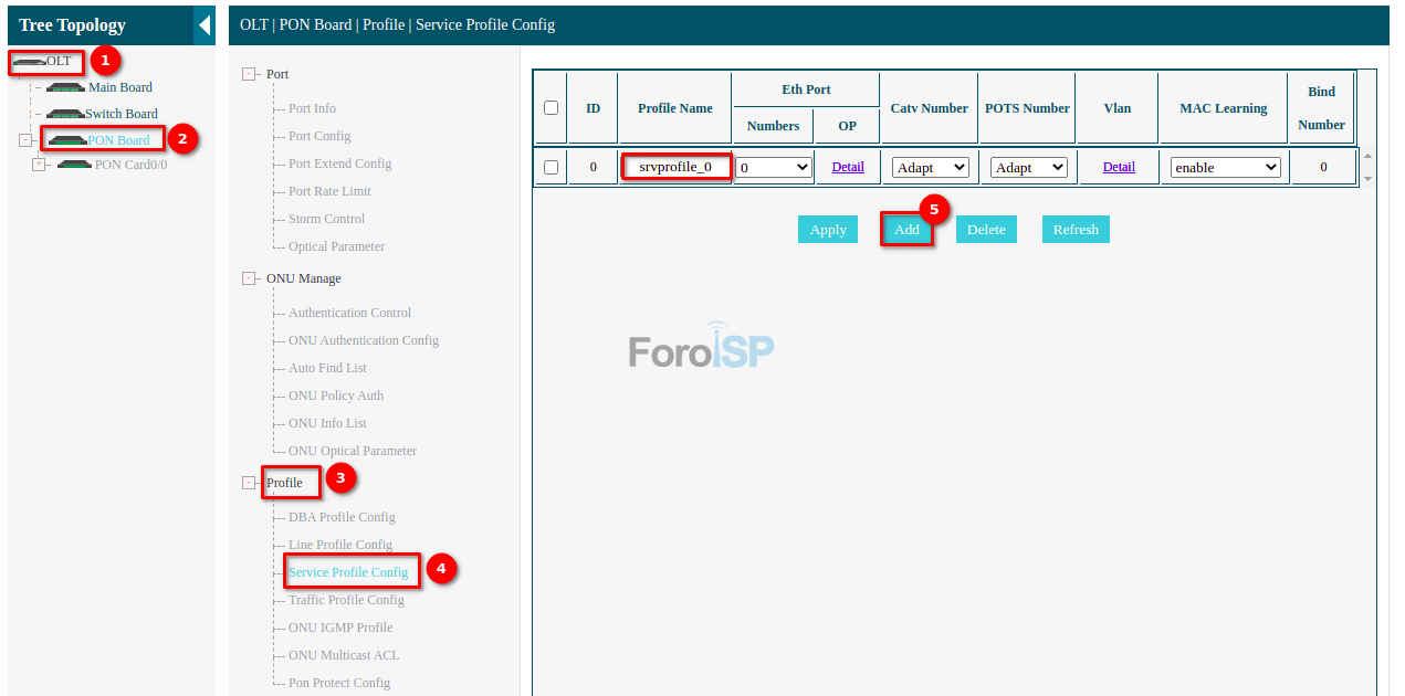

    6 Agregar Service Profile
Visitas: 2734
Tamaño: 85.9 KB
Visitas: 2711
Tamaño: 81.5 KB
    • Server Profile ID: Debido a que la OLT ya tiene registrado uno por default, usaremos el numero 1
    • Eth Number: Puede escoger un numero en especifico o que sea Adapt. En este ejemplo se uso el numero 1
    • Catv Number: Adapt
    • POTS Number: Adapt

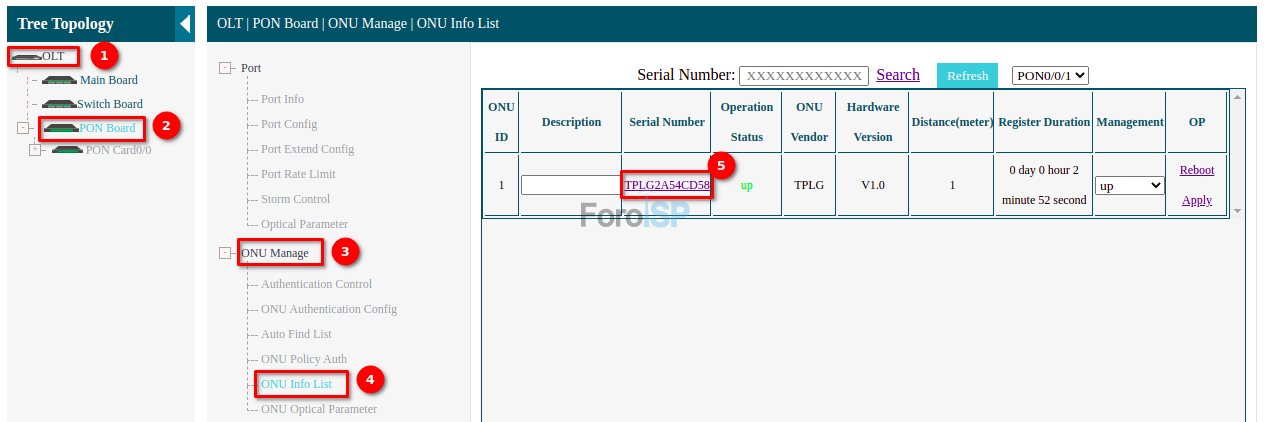

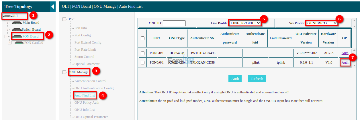

    7 Autorizar ONU
    En la lista de Onus para autorizar, antes debe seleccionar el Line Profile y el Service Profile que se le agregara a la ONU. Colóquese en:
    Nombre:  lista_onu.png
Visitas: 2739
Tamaño: 102.8 KB

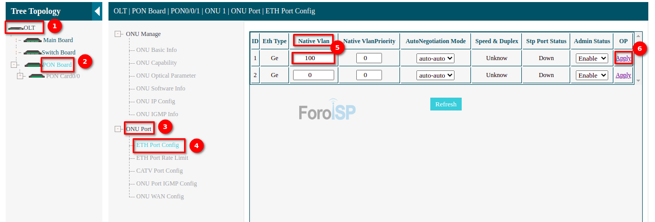

    8 Configurar ETH Port
    Si desea aplicar una autorización en modo BRIDGE realice este paso
    En este paso vamos a "vincular" la VLAN puerto ETH para que pase el servicio, colóquese en:
    Nombre:  lista_onus_autorizadas.png
Visitas: 2774
Tamaño: 79.3 KB
    Después colóquese en:
    ONU Port | ETH Port Config
    Y después agregue la VLAN creada anteriormente en la columna Native VLAN
    Nombre:  lista_eth_port.png
Visitas: 2803
Tamaño: 78.7 KB
