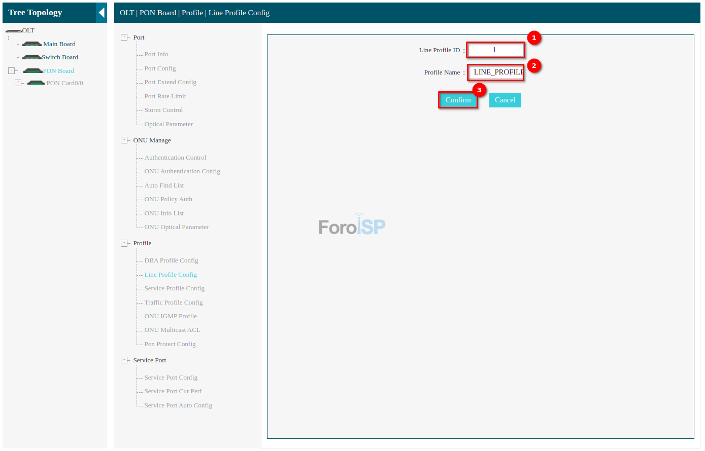

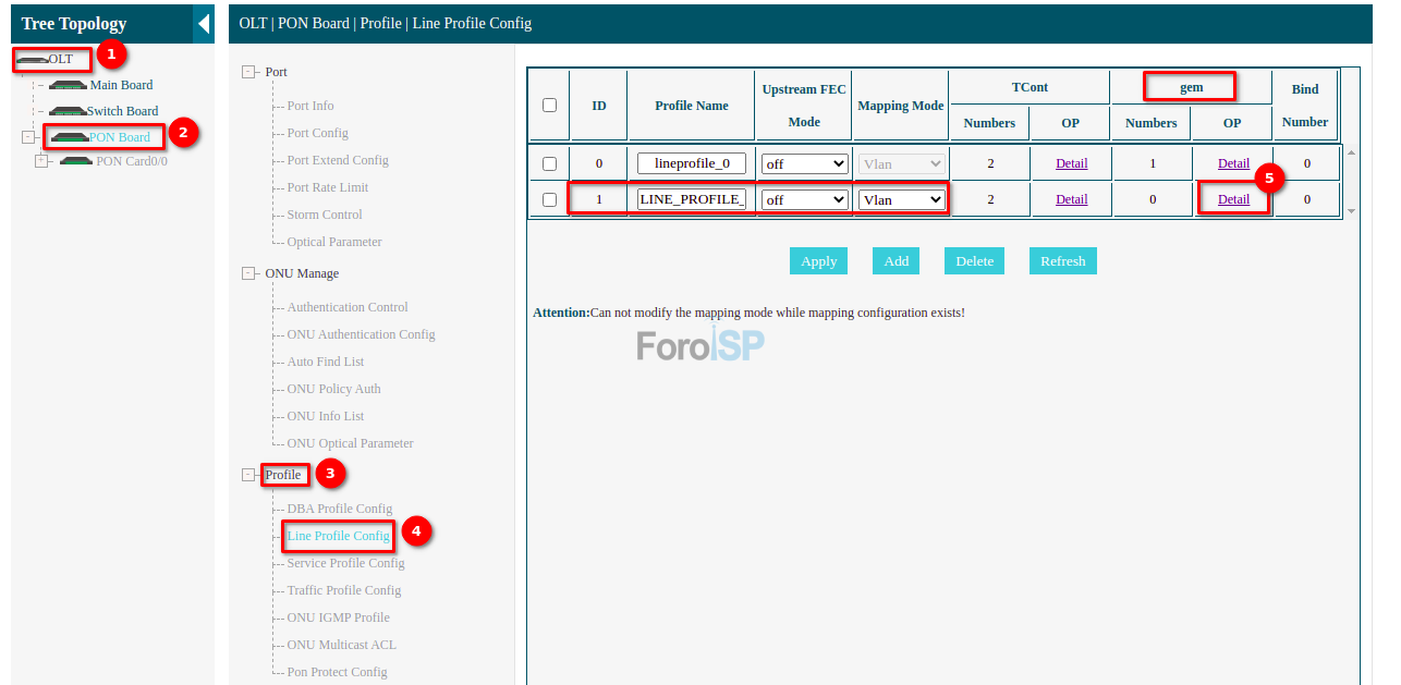

    1 Crear Line Profile
    Colóquese en:
Visitas: 3067
Tamaño: 88.9 KB

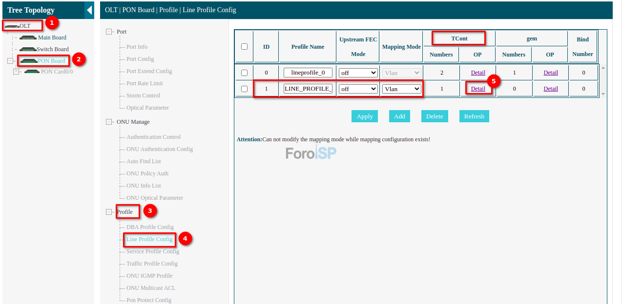

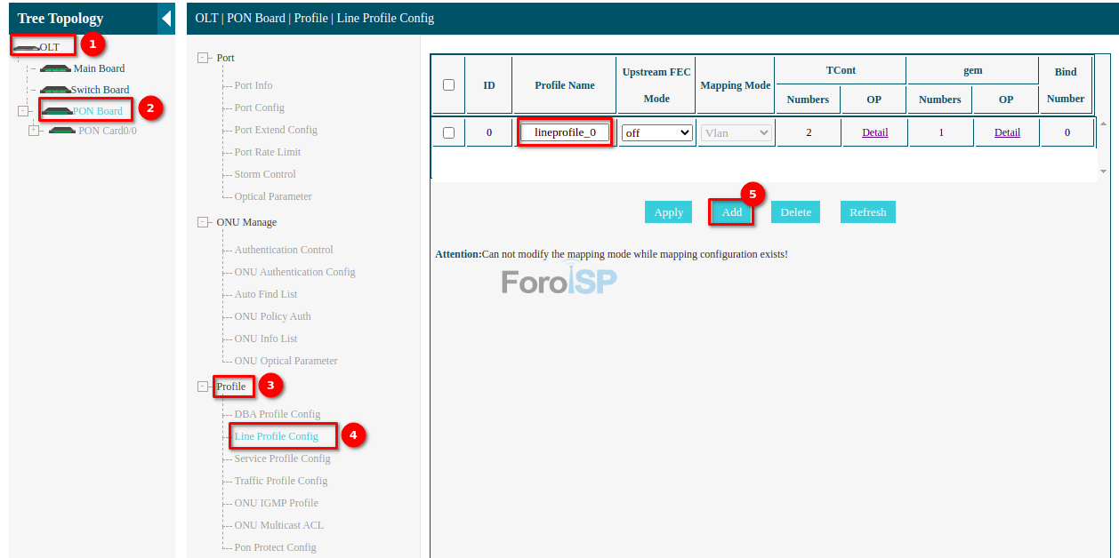

    La OLT ya cuenta con un Line Profile predeterminado con nombre lineprofile_0
Visitas: 2876
Tamaño: 69.6 KB
    • Line Profile ID: Numero consecutivo
    • Profile Name: Escriba el nombre de su preferencia
    Al crearse puede modificar información adicional como:
    • Upstream FEC Mode: Off, como opción predeterminada.
    • Mapping Mode: Vlan, como opción predeterminada. Puede escoger entre Vlan, Prioridad o ambos

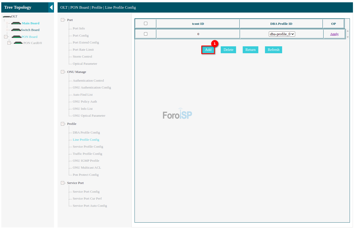

    2 Crear/Configurar el tcont
    Para crear/editar tcont de click en Detail de la columna Tcont
    Nombre:  lista_tcont.png
Visitas: 4132
Tamaño: 97.3 KB
    Nombre:  list_tcont_add.png
Visitas: 3238
Tamaño: 66.9 KB
    Y agregue el tcont
    Nombre:  crear_tcont.png
Visitas: 3483
Tamaño: 69.4 KB
    • TCONT ID: Seleccione el tcont de su preferencia
    • DBA PROFILE ID: Seleccione el DBA Profile de su preferencia
    Al crearse un Line Profile, la OLT crea un tcont predeterminado con el ID 0

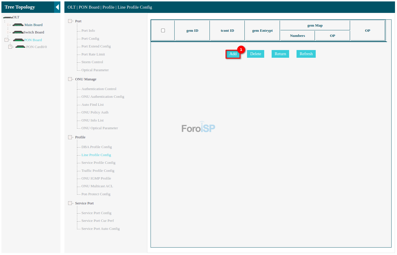

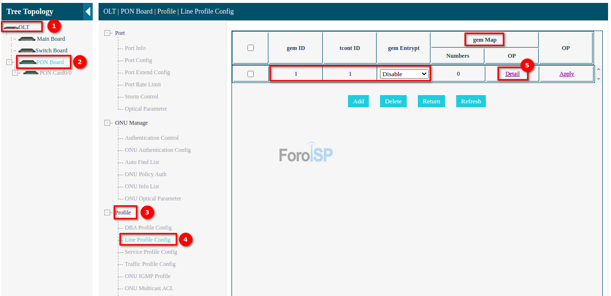

    3 Crear/Configurar el gem
    Para crear/editar de click en Detail de la columna Gem
    Nombre:  lista_gem.png
Visitas: 3147
Tamaño: 97.7 KB
    Nombre:  list_gem_add.png
Visitas: 3138
Tamaño: 67.2 KB

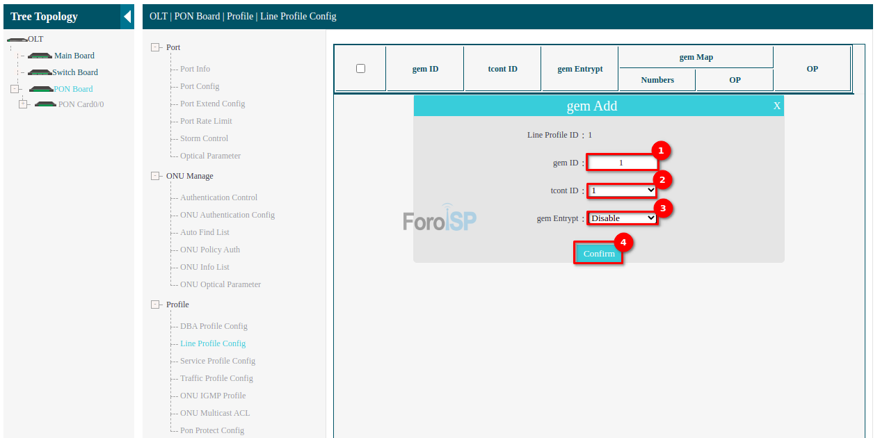

    Nombre:  crear_gem.png
Visitas: 4120
Tamaño: 78.9 KB
    • GEM ID: Numero consecutivo
    • Gem Entrypt: Habilite/Deshabilite el cifrado de la trama

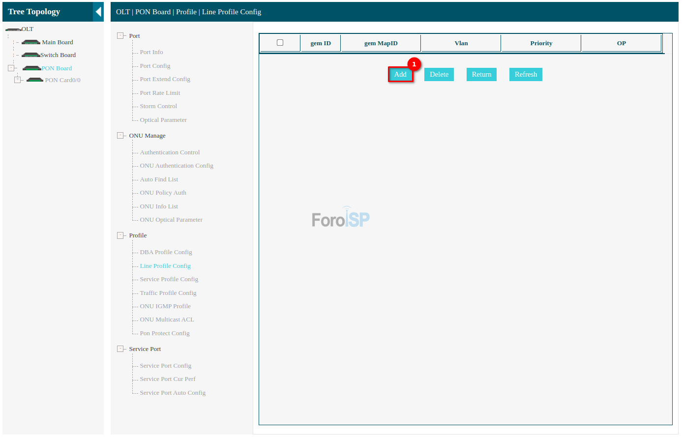

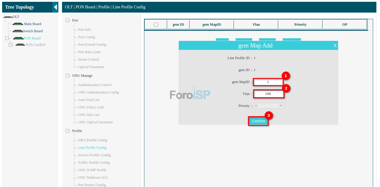

    4 Crear el Gem Mapping
    Al crear un gem, podemos configurar el mapeo, en este ejemplo será un mapeo por VLAN. Para crear un Gem Map, colóquese en la Lista de Gem y de click en Detail de la columna gem Map
    Nombre:  lista_gem_map.png
Visitas: 2985
Tamaño: 79.4 KB
    Nombre:  lista_gem_map_add.png
Visitas: 2407
Tamaño: 65.4 KB
    Nombre:  crear_gem_map.png
Visitas: 3930
Tamaño: 77.0 KB
    • gem MapID: Numero consecutivo
    • Vlan: Seleccione alguna vlan, tome en cuenta que la VLAN ya debe estar registrada en la OLT
    • Priority: Seleccione la prioridad (Al ser un mapeo por VLAN la opción esta bloqueada)

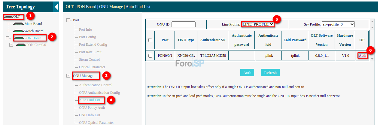

    En la lista de Onus para autorizar, antes de autorizar debe seleccionar el Line Profile que se le agregara al equipo, ubíquelo en:
    Nombre:  bind_lp_onu.png
Visitas: 2534
Tamaño: 96.0 KB
