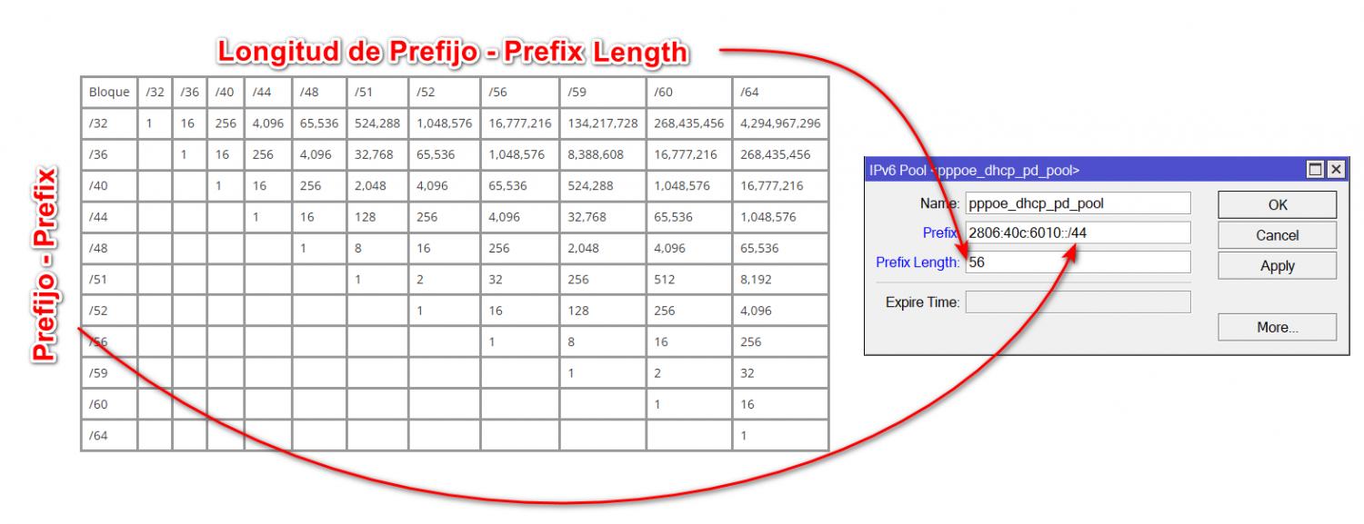

    4 Ejemplo de como interpretar la tabla
    Nombre:  imagen.jpg
Visitas: 2395
Tamaño: 98.5 KB

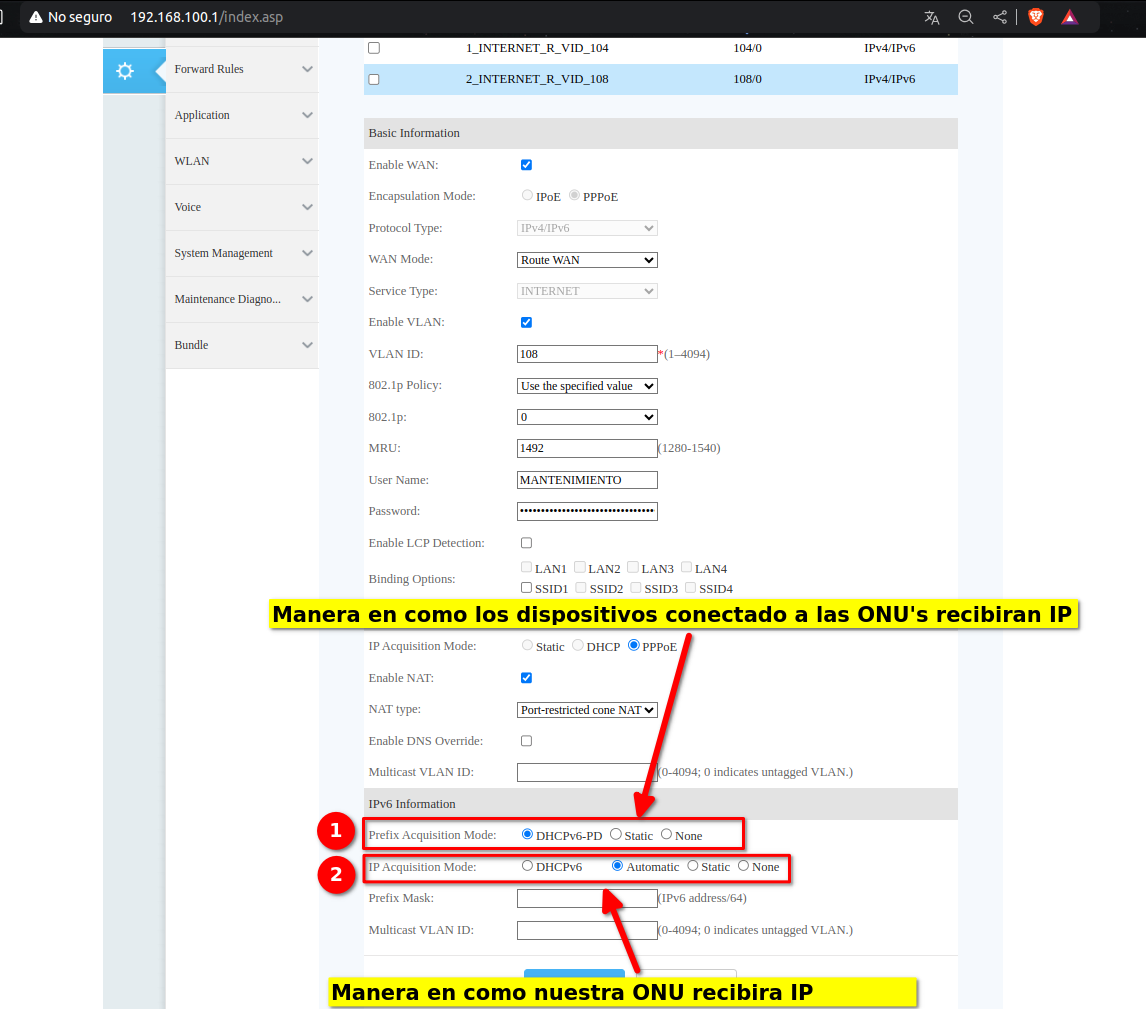

    Notas sobre Configuracion en ONU's Huawei para IPV6
    En esta ocasion se trabajo con PPPoE
    Prefix Acquisition Mode:
    - Se configura la forma en como queremos que nuestros dispositivos obtengan ip con prefijo
    IP Acquisition Mode
    - Se configura la forma en como queremos que la ONU obtenga ip con prefijo
    Nombre:  datos-onu.png
Visitas: 3370
Tamaño: 141.6 KB

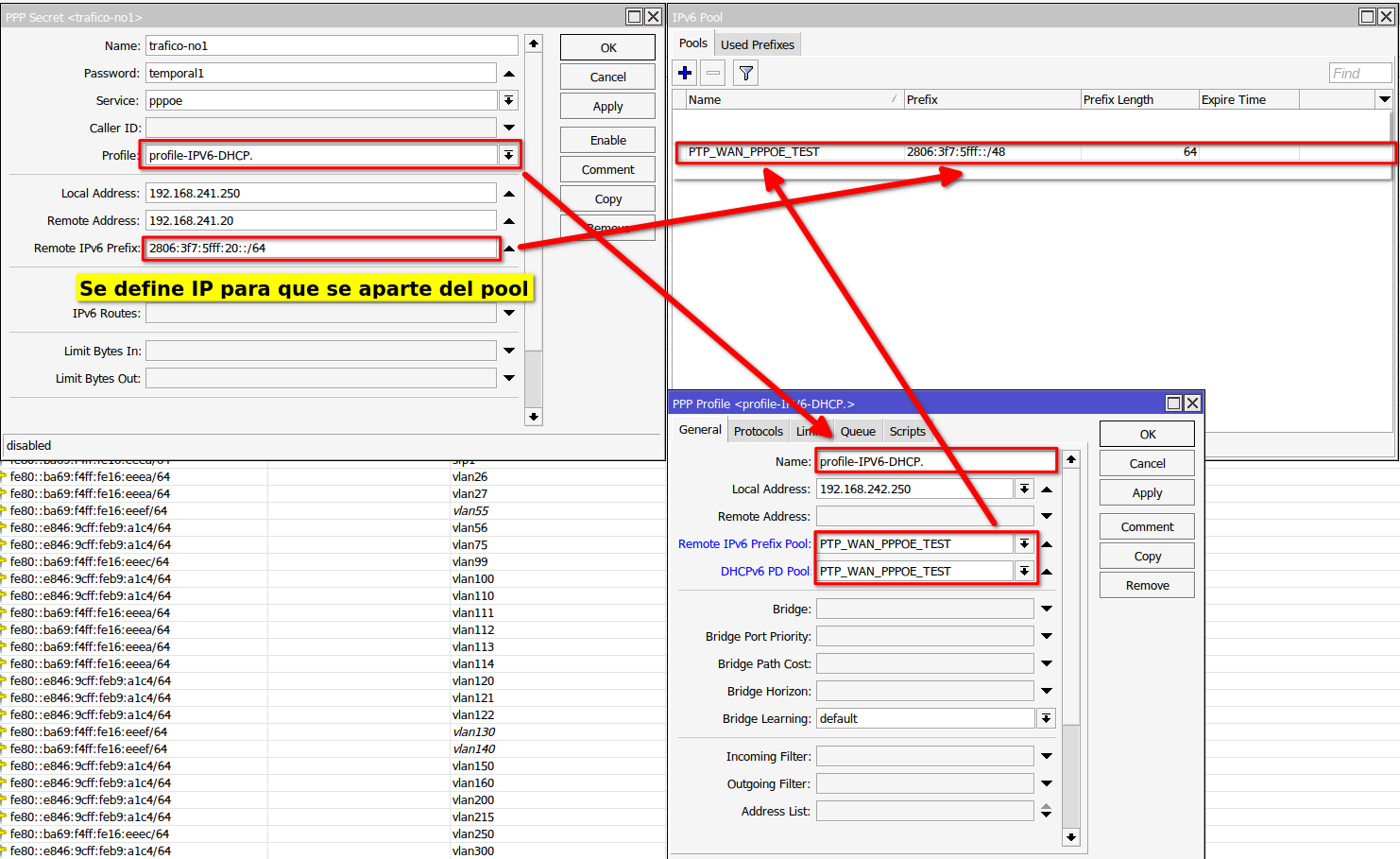

    PPP Secrete > Remote IPV6 Prefix
    - Aqui podemos definir una IP de nuestro pool de IP's, con la finalidad de apartarla, esto quiere decir que el Mikrotik no entregara esta IP en el DHCP server
    Nombre:  datos-mk.png
Visitas: 3770
Tamaño: 218.2 KB

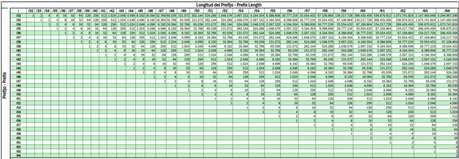

    Tabla completa de subneteo IPv6
    Nombre:  tabla_subneteo_ipv6.jpg
Visitas: 3368
Tamaño: 209.0 KB
    Hacer scrool a la tabla para verla completa

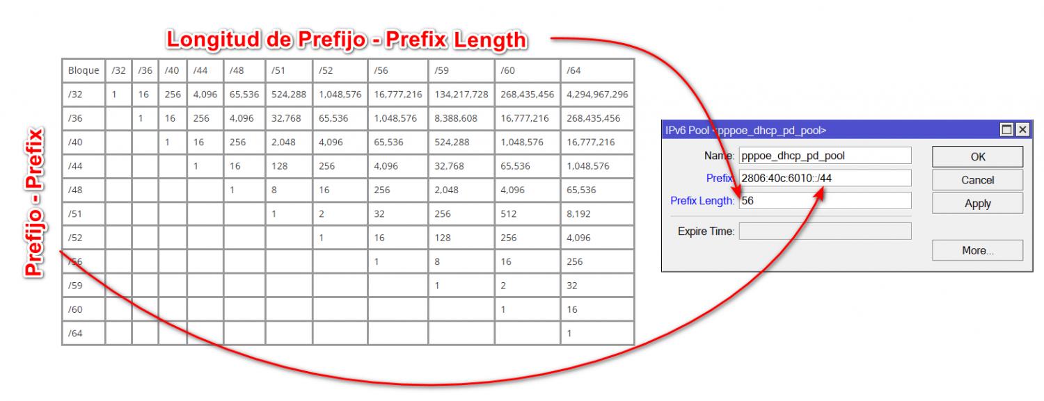

    Nombre:  interpretacion_tabla.jpg
Visitas: 3769
Tamaño: 98.3 KB
