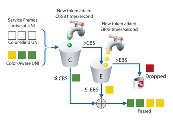

    Ejemplo calculo de CIR, PIR, CBS, PBS:
    PIR = 10.000 (kbps)
    CIR = PIR / 2 = 5.000 (kbps)
    Nombre:  buckets_cir_pir.png
Visitas: 1184
Tamaño: 57.4 KB

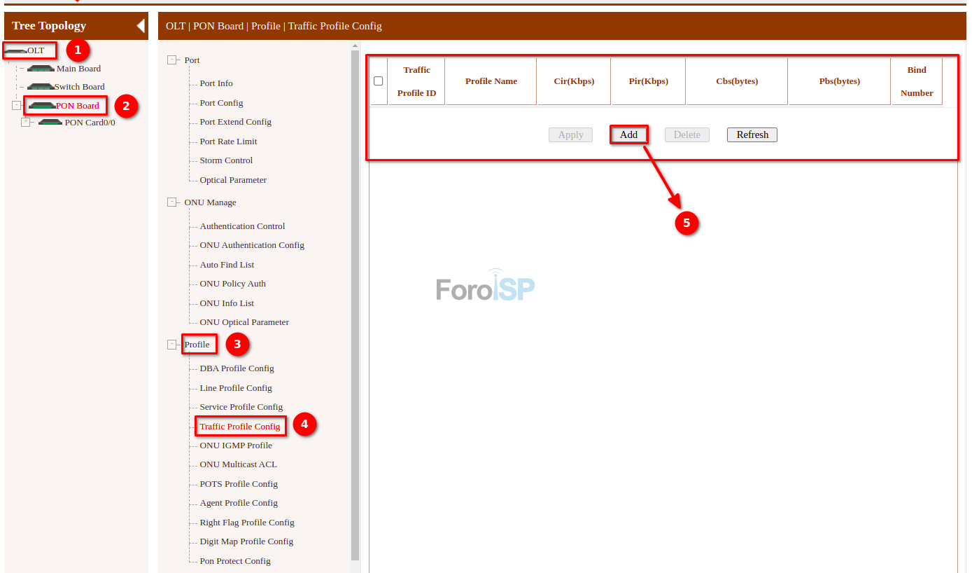

    Una vez que hayamos entendido los elementos que intervienen en la creación de un perfil de velocidad procedemos a crear el nuestro, colóquese en:
    Nombre:  lista_tp.png
Visitas: 1138
Tamaño: 93.6 KB

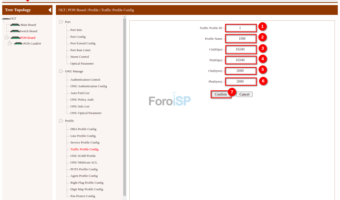

    Por default la OLT no cuenta con Traffic Profiles ya creados, así que agregaremos un registro como ejemplo; realizamos los cálculos y llenamos el formulario con los datos solicitados, en este ejemplo crearemos un Traffic Profile de 10MB. Quedando la configuración de la siguiente manera.
    Nombre:  crear_traffic_profile.png
Visitas: 1018
Tamaño: 94.8 KB
    Información:
    • Traffic Profile ID: Número consecutivo
    • Profile Name: Puede escoger el nombre de su preferencia
    • Cir (Kbps): Velocidad mínima
    • Pir (Kbps): Tasa máxima por un tiempo determinado
    • Cbs (Kbps): Tamaño máximo de la ráfaga del CIR
    • Pbs (Kbps): Tamaño máximo de la ráfaga del PIR

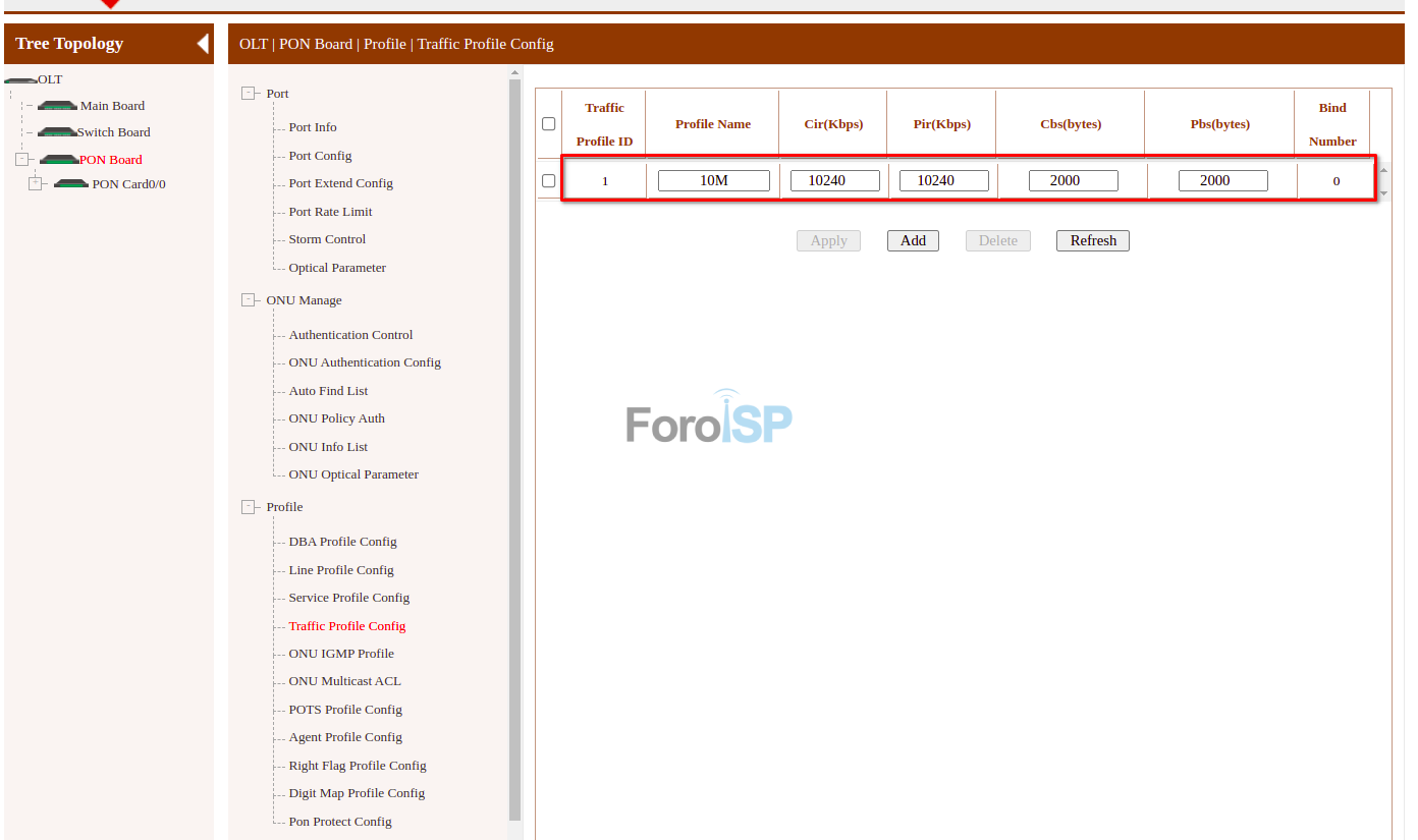

    Nombre:  lista_tp_creado.png
