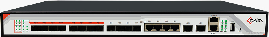

    Caracteristicas:
    C-DATA OLT, 8-Port GPON
    Hardware Version: V1.1
    Software Version: V2.0.3_210903
    IP Default:
    192.168.1.100
    User: root
    Password: admin

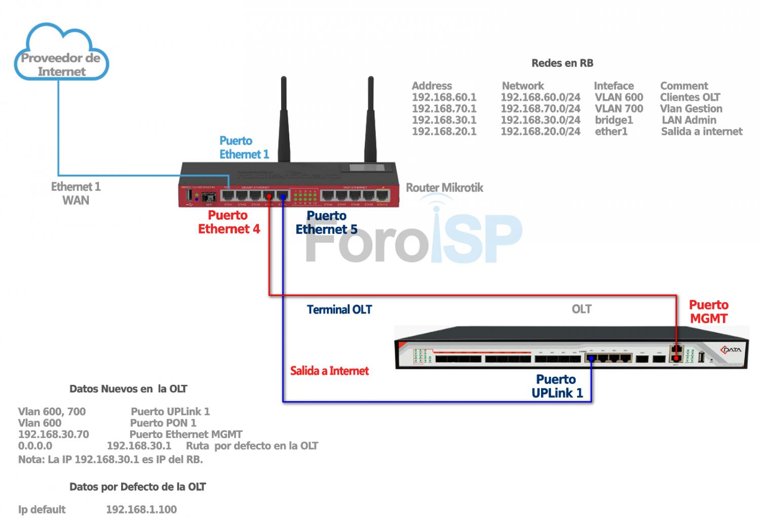

    1 Diagrama de conexión

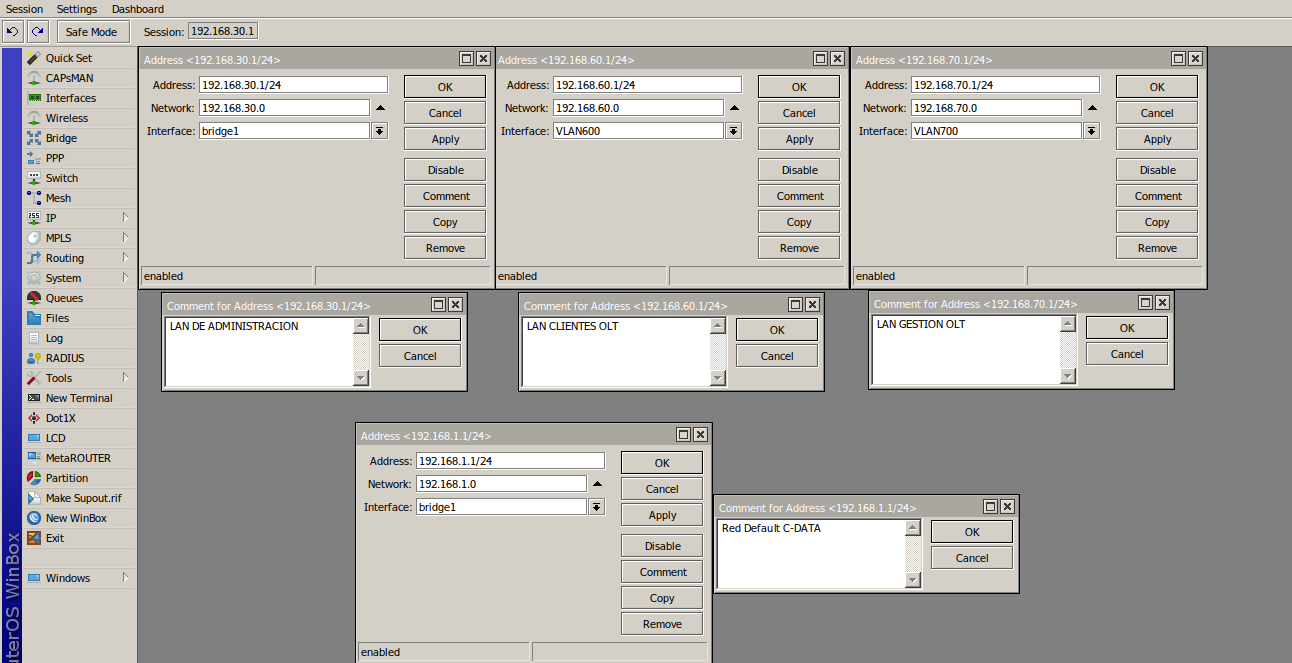

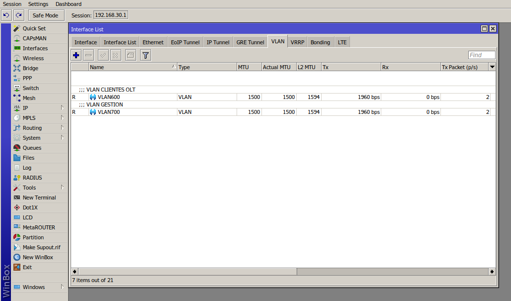

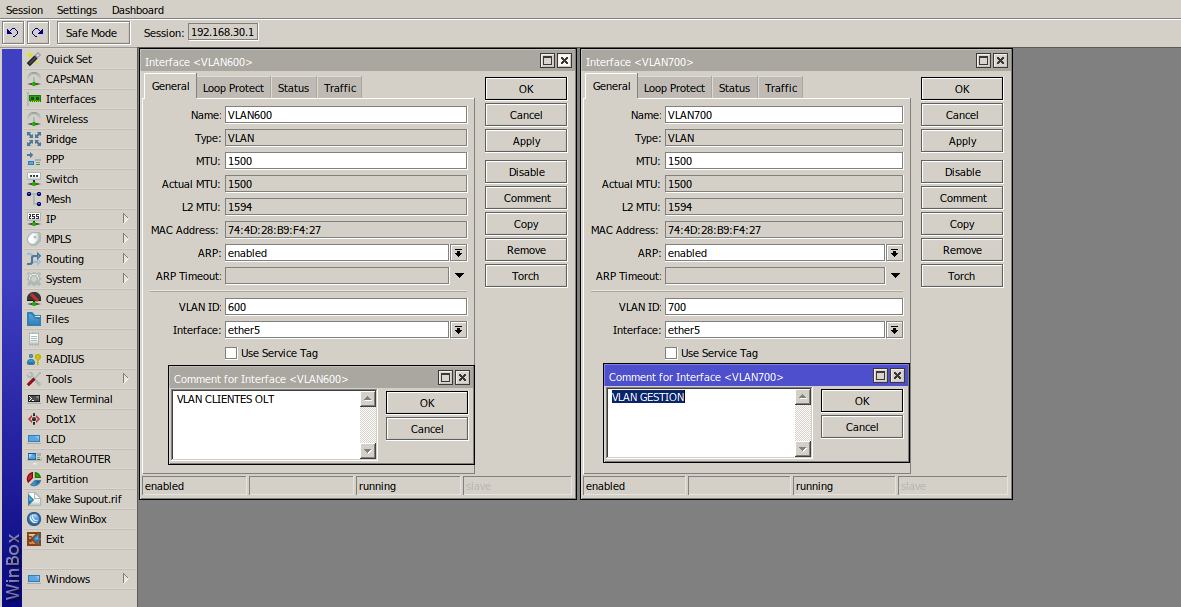

    En este paso crearemos las redes de las VLAN's 600 y 700, así como la red default para que nuestro router alcance a nuestra olt.
    Nombre:  crear-redes.png
Visitas: 2564
Tamaño: 77.3 KB

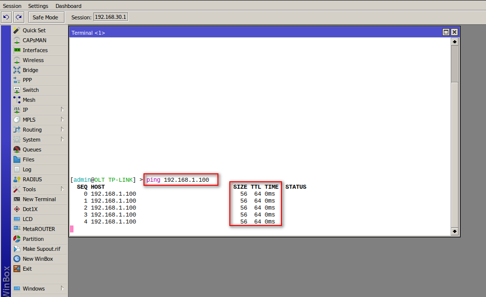

    ping 192.168.1.100
    Nombre:  ping-olt.png
Visitas: 2568
Tamaño: 52.6 KB

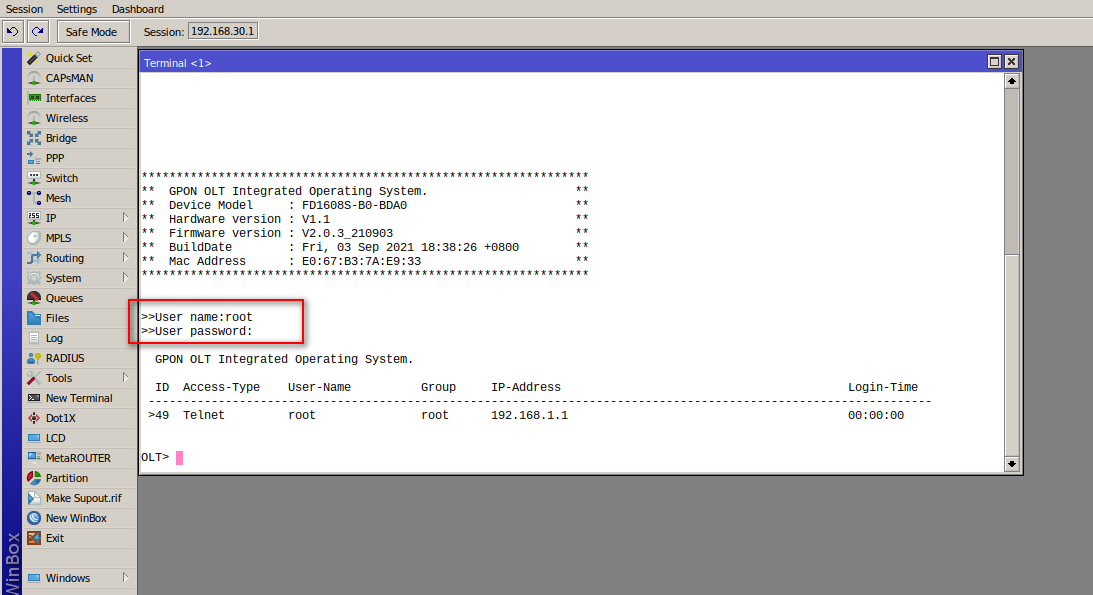

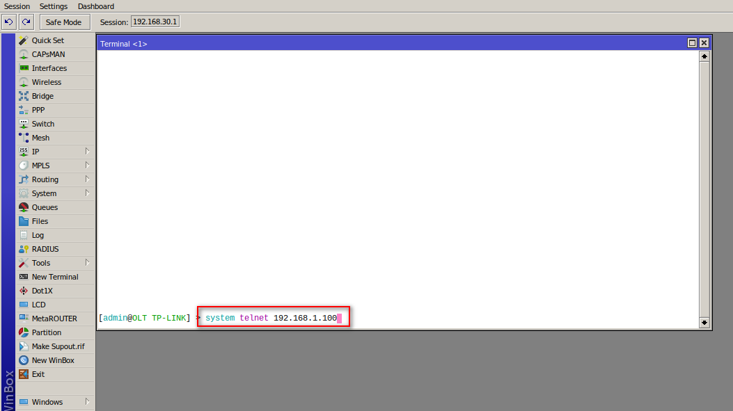

    system telnet 192.168.1.100
    Nombre:  telnet-olt.png
Visitas: 2559
Tamaño: 42.5 KB
    Nombre:  inicio-telnet-olt.png
Visitas: 2555
Tamaño: 63.2 KB

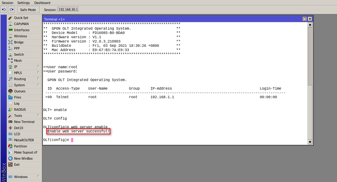

    OLT> enable
    OLT# config
    Nombre:  web-server-enable.png
Visitas: 2565
Tamaño: 69.2 KB

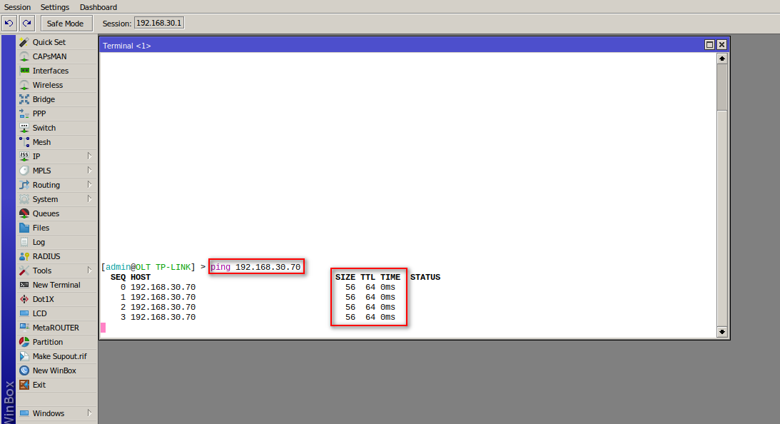

    Esto nos sacara de la sesión, ahora debemos probar que podemos dar ping a la ip 192.168.30.70
    Nombre:  ping-ip-nueva-olt.png
Visitas: 2558
Tamaño: 52.5 KB

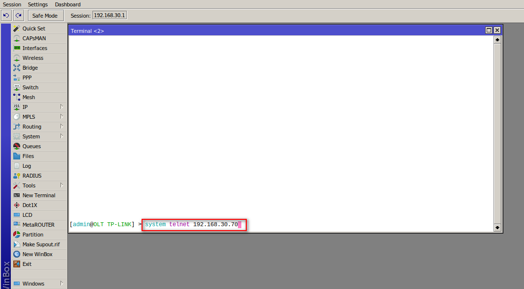

    Ahora probamos entrando por telnet con la nueva IP
    system telnet 192.168.30.70

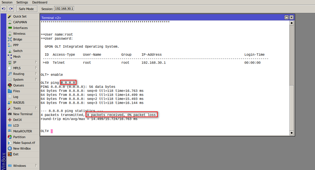

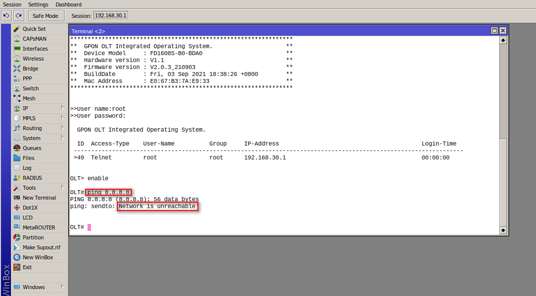

    6 Dar salida de Internet a la OLT
    Nombre:  ping-internet-fail.png
Visitas: 2530
Tamaño: 70.7 KB

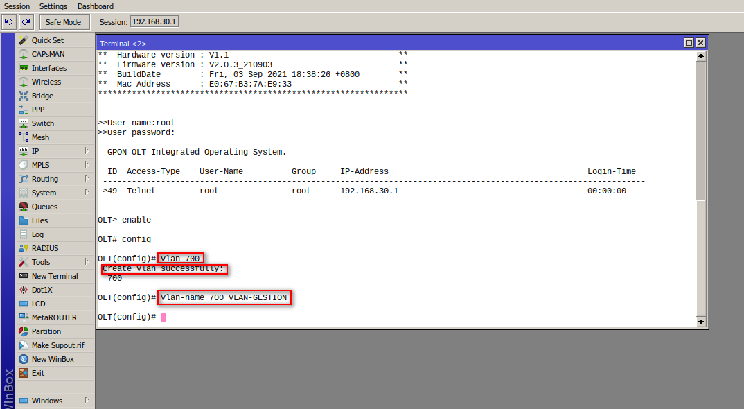

    Creamos la VLAN 700 que en el Router especificamos con la red 192.168.70.0/24
    OLT> enable
    OLT# config
    OLT(config)# vlan 700
    Create vlan successfully:
    700
    OLT(config)# vlan-name 700 VLAN-GESTION
    Nombre:  creacion-vlan-700.png
Visitas: 2557
Tamaño: 70.0 KB

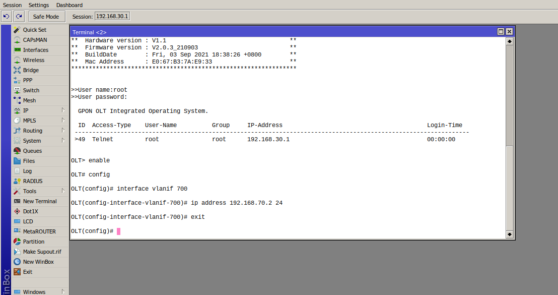

    Ponemos IP a nuestra VLAN
    OLT> enable
    OLT# config
    OLT(config)# interface vlanif 700
    OLT(config-interface-vlanif-700)# ip address 192.168.70.2 24
    Nombre:  ip-vlan-if.png
Visitas: 2534
Tamaño: 66.4 KB

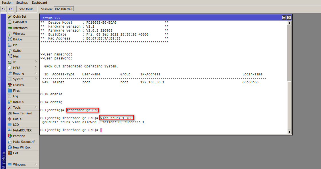

    Taggeamos la VLAN al puerto Uplink 1
    OLT> enable
    OLT# config
    OLT(config)# interface ge 0/0
    OLT(config-interface-ge-0/0)# vlan trunk 1 700
    ge0/0/1: trunk vlan allowed , failed: 0, success: 1
    Nombre:  tag-vlan-700-uplink1.png
Visitas: 2550
Tamaño: 73.6 KB
    Probamos dando ping
    Nombre:  ping-success.png
Visitas: 2522
Tamaño: 72.5 KB

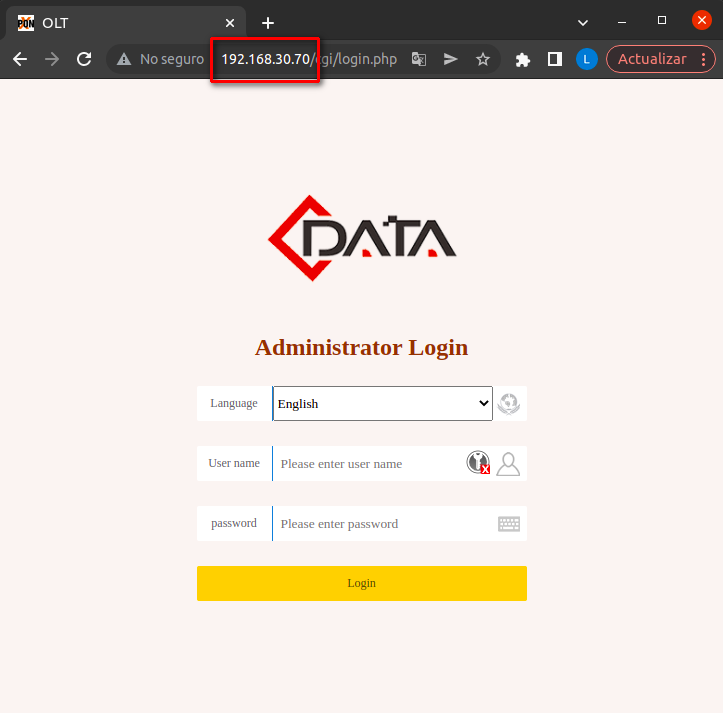

    Para ingresar a la Interfaz es necesario que este conectada a la red del router y poder alcanzar la IP 192.168.30.70.
    Abrimos un navegador e ingresamos a la IP de la OLT, los accesos son los mismos con los que entramos por telnet.
    Nombre:  login-web.png
Visitas: 2558
Tamaño: 36.1 KB

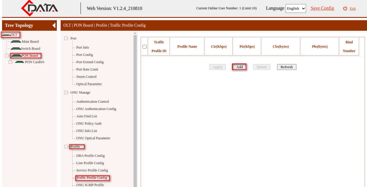

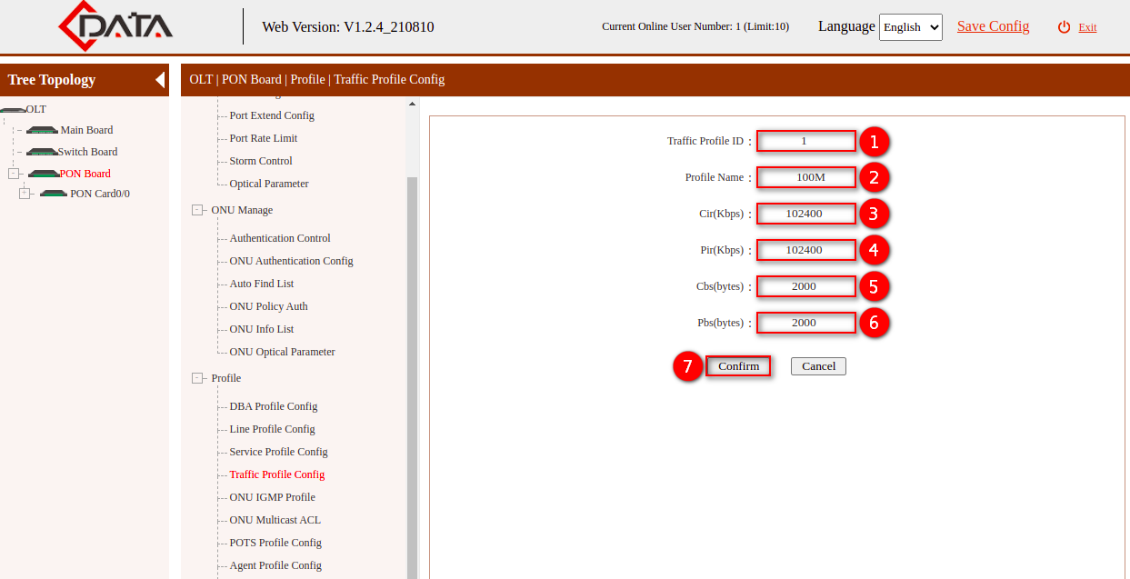

    2 Crear Traffic Profile
    El siguiente paso sera crear un Traffic Profile con nombre 100M. Colóquese en:
    Nombre:  add-traffic-table.png
Visitas: 2536
Tamaño: 68.0 KB
    Y agregue el nuevo registro
    Nombre:  create-traffic-table.png
Visitas: 2553
Tamaño: 84.9 KB
    1. Traffic Profile ID: 1, este no puede ser 0
    2. Profile Name: Puede escoger el nombre de su preferencia
    3. Cir (Kbps): Velocidad mínima
    4. Pir (Kbps): Tasa máxima por un tiempo determinado
    5. Cbs (Kbps): Tamaño máximo de la ráfaga del CIR
    6. Pbs (Kbps): Tamaño máximo de la ráfaga del PIR

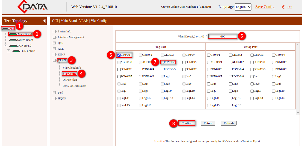

    3 Crear VLAN
    Antes de crear la VLAN, modifique el modo de VLAN a Trunk del puerto Uplink correspondiente, este caso se uso el 1. Colóquese en:
    Nombre:  change-port-uplink-trunk.png
Visitas: 2513
Tamaño: 86.6 KB
    Para entonces crear la VLAN 600 y darle tag al puerto uplink 1 y Pon 1, que es donde nuestra ONU esta conectada, en:
    Nombre:  tagged-vlan-port-uplink-clients.png
Visitas: 2555
Tamaño: 92.4 KB

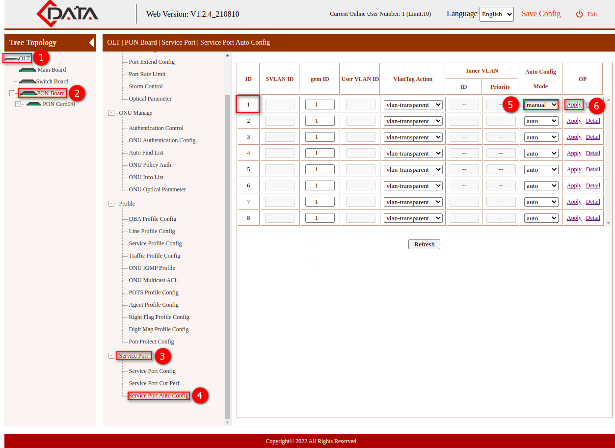

    4 ​Desactivar Service Port Auto
    Este paso es importante dado que por defecto la OLT al autorizar una ONU le crea un Service Port, para este caso necesitamos que este deshabilitado, en:
    Nombre:  change-service-port-manual.png

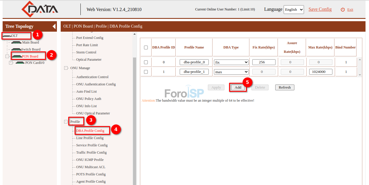

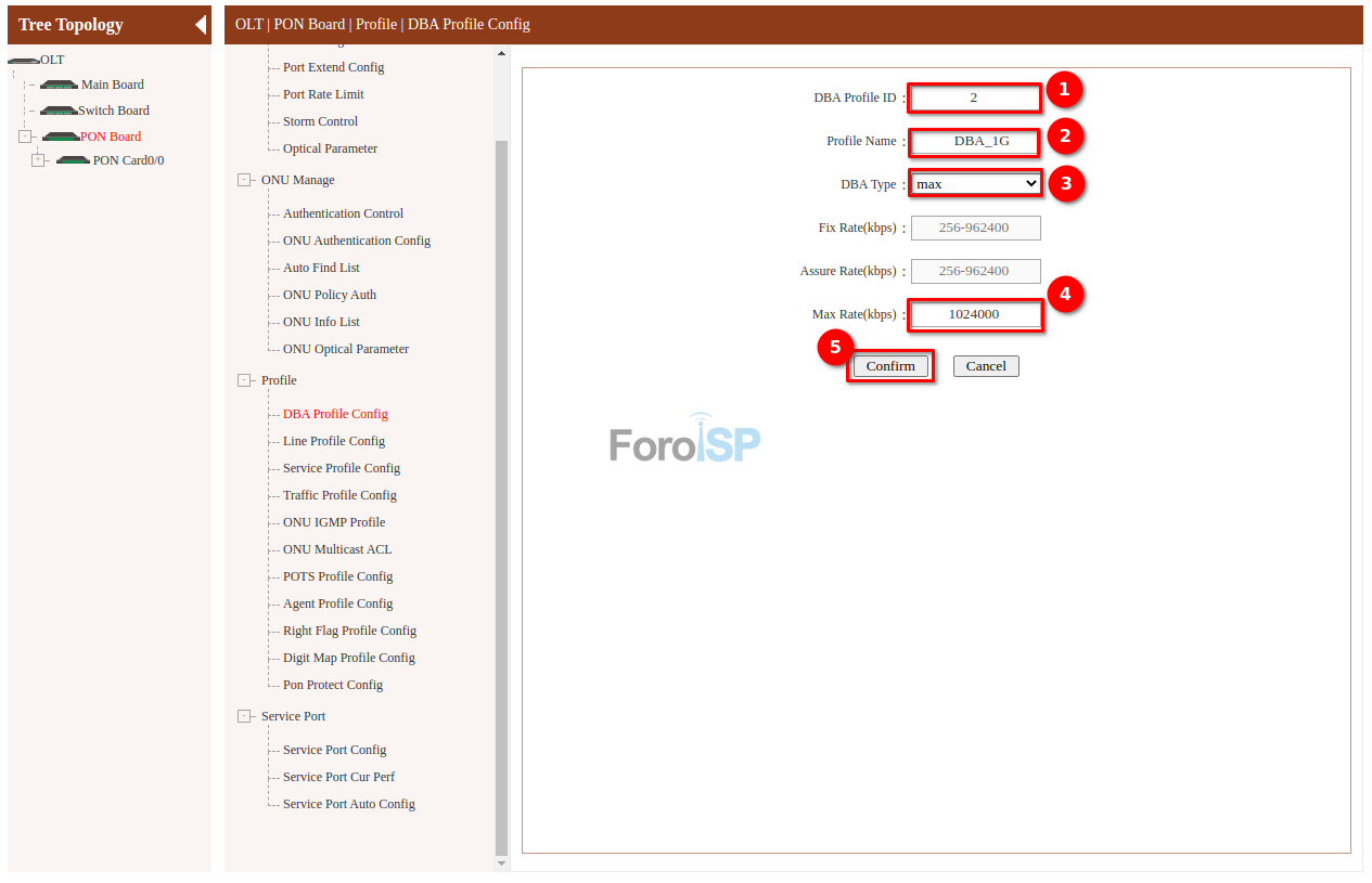

    5 ​Crear DBA Profile
    Nombre:  lista_dba.png
Visitas: 2531
Tamaño: 90.9 KB
    Nombre:  crear_dba.png
Visitas: 2554
Tamaño: 80.7 KB
    • DBA Type: Max, para este ejemplo
    • Max Rate(kbps): Velocidad

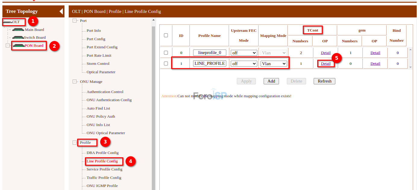

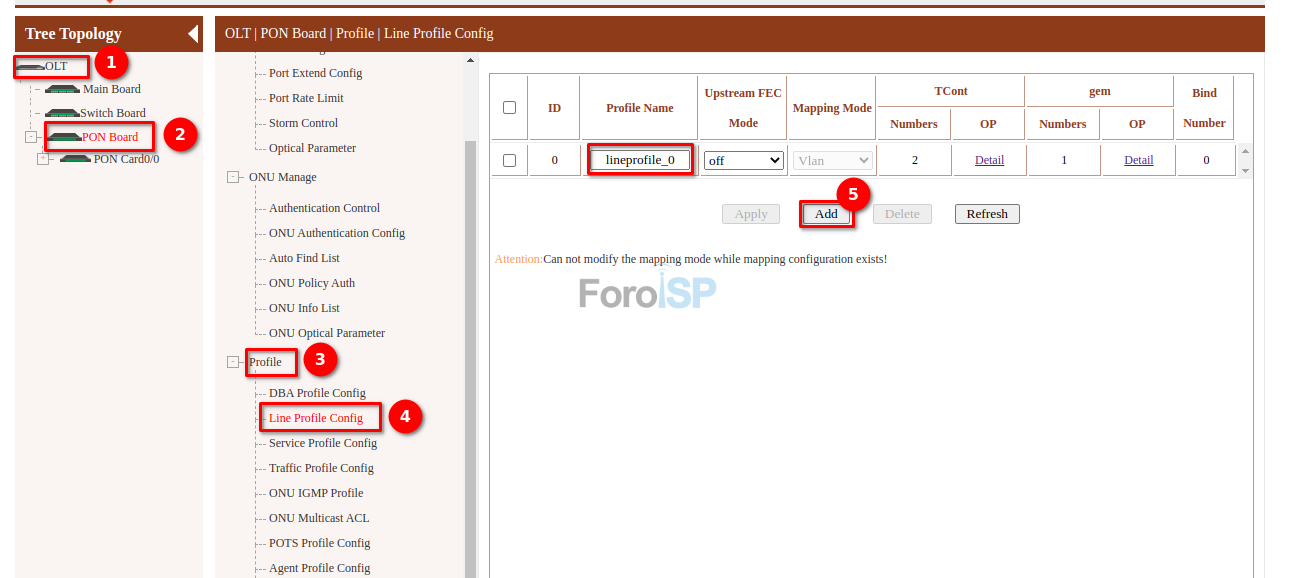

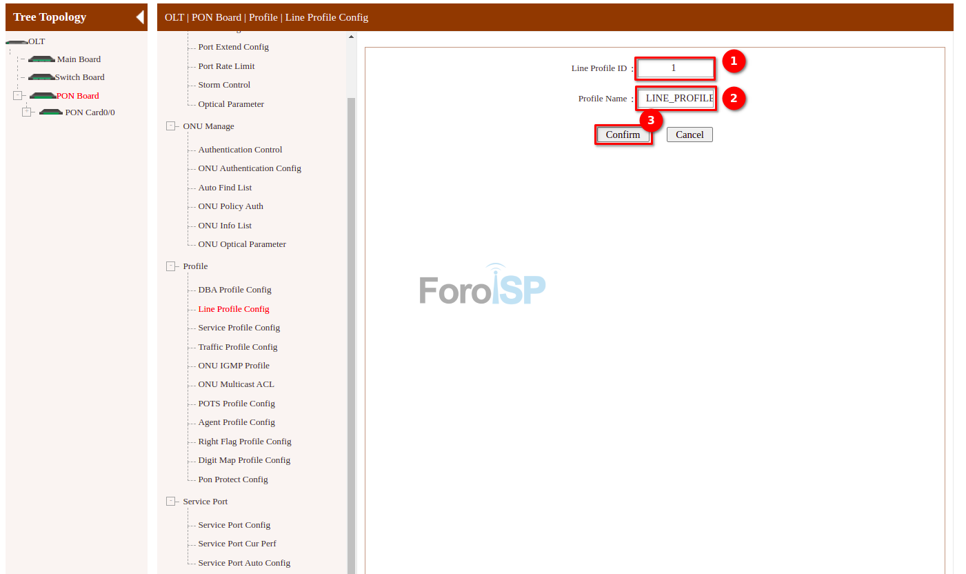

    6 ​Crear Line Profile
Visitas: 2524
Tamaño: 73.9 KB
Visitas: 2526
Tamaño: 82.7 KB
    • Upstream FEC Mode: off
    • Mapping Mode: Vlan
    • Tcont
    • Gem
    Última edición por LuisSalgado9; 14/07/2022 a las 09:24
    Avatar de LuisSalgado9
    20 Mar, 19
    31

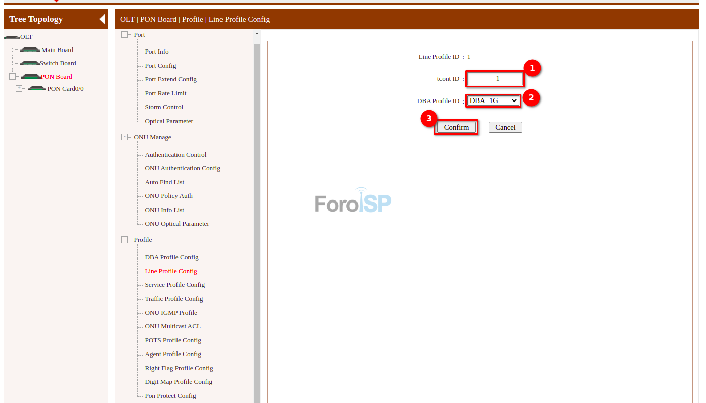

    6.1 Agregar el tcont
    Para crear/editar tcont de click en "Detail" de la columna Tcont
    Nombre:  lista_tcont.png
Visitas: 2551
Tamaño: 88.7 KB
    Y agregue el tcont
    Nombre:  crear_tcont.png
Visitas: 2512
Tamaño: 77.9 KB
    • DBA Profile ID: El DBA Profile creado en los pasos anteriores

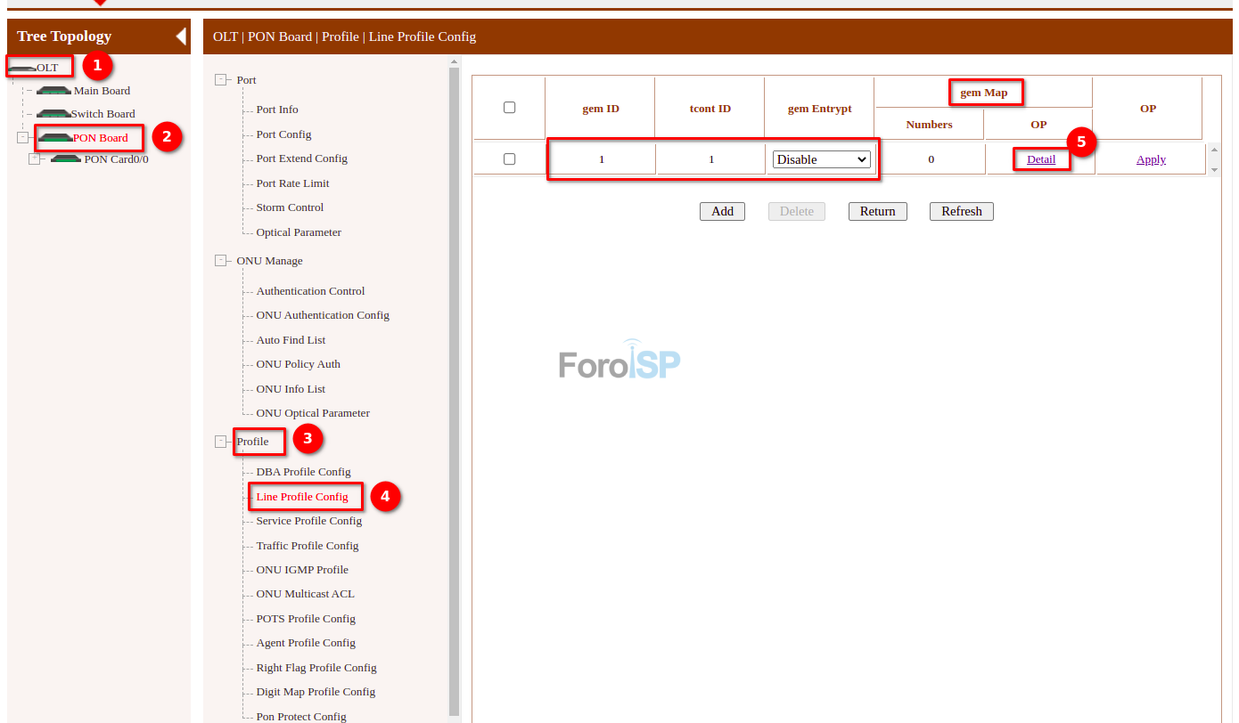

    6.2 Agregar el gem
    Para crear/editar de click en "Detail" de la columna Gem
    Nombre:  lista_gem.png
Visitas: 2524
Tamaño: 103.7 KB

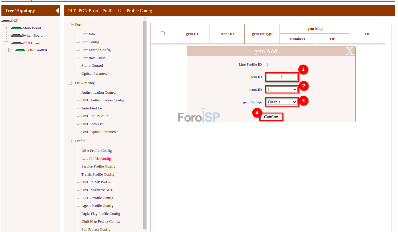

    Y agregue el gem
    Nombre:  crear_gem.png
Visitas: 2533
Tamaño: 89.0 KB
    • GEM ID: Seleccionamos el 1
    • TCONT ID: Seleccionamos el tcont creado anteriormente
    • GEM Entrypt: Para este ejemplo sera Disable

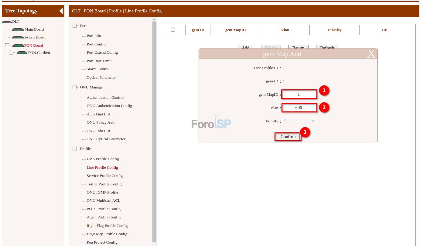

    6.3 Agregar el gem Map
    Al crear un gem, podemos configurar información sobre él, en nuestro caso será una VLAN. Para crear un Gem Map, colóquese en la Lista de Gem y de click en "Detail" de la columna gem Map
    Nombre:  lista_gem_map.png
Visitas: 2518
Tamaño: 91.5 KB
    Y agregue el gem map
    Nombre:  crear_gem_map.png
Visitas: 2499
Tamaño: 86.7 KB
    • GEM MapID: Seleccionamos el numero 1
    • VLAN: La VLAN creada en los pasos anteriores

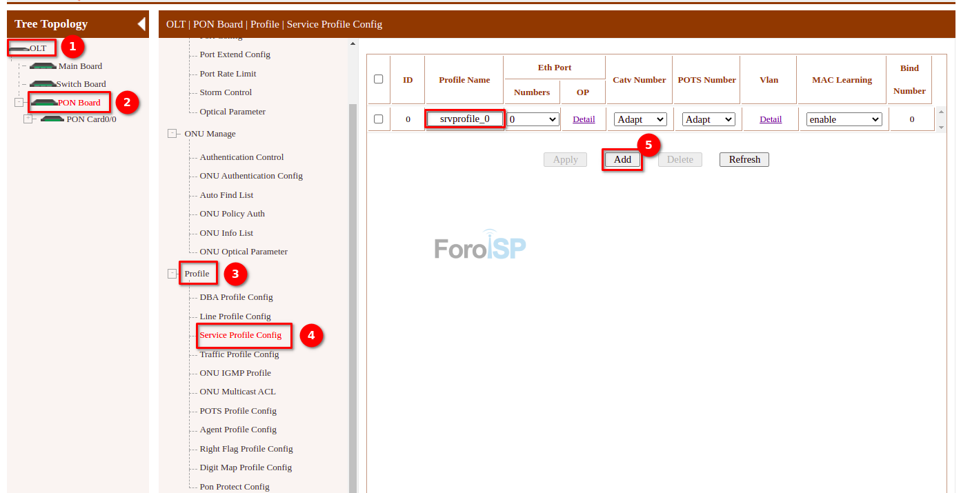

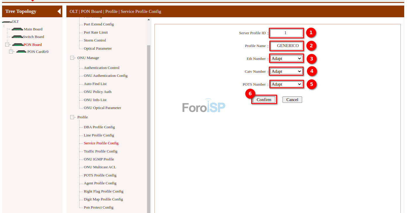

    7 Agregar Service Profile
Visitas: 2526
Tamaño: 91.4 KB
Visitas: 2506
Tamaño: 87.9 KB
    • Server Profile ID: Debido a que la OLT ya tiene registrado uno por default, usaremos el numero 1
    • Eth Number: Puede escoger un numero en especifico o que sea Adapt.
    • Catv Number: Adapt
    • POTS Number: Adapt

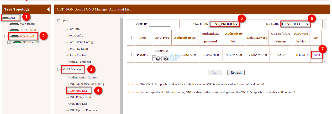

    8 Autorizar ONU
    En la lista de Onus para autorizar, antes debe seleccionar el Line Profile y el Service Profile que se le agregara a la ONU. Colóquese en:
    Nombre:  autorizar_onu.png
Visitas: 2495
Tamaño: 92.1 KB

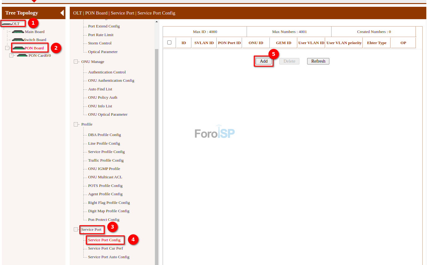

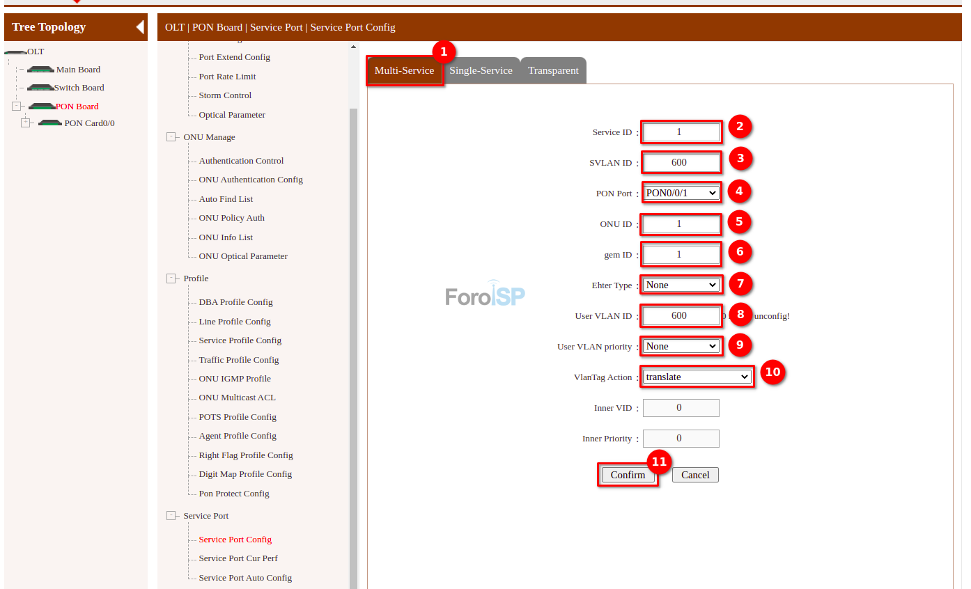

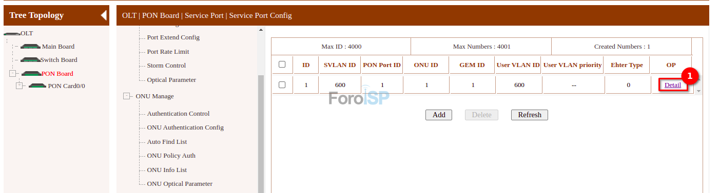

    9 Vincular Service Port
    Al autorizar debemos vincular el Service Port a la ONU manualmente para eso colóquese en:
    OLT | PON Board | Service Port | Service Port Config
    Nombre:  vincular_service_port.png
Visitas: 2473
Tamaño: 95.0 KB
    Y agregue la configuración al Service Port
    Nombre:  agregar_service_port.png
Visitas: 2501
Tamaño: 120.6 KB

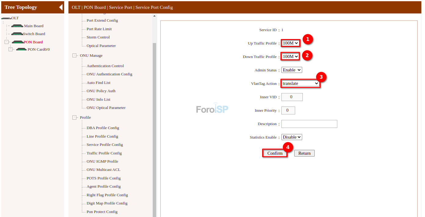

    Al crearse debemos asignarle el Traffic Profile Upstream y el Traffic Profile Downstream
    Nombre:  detail_service_port.png
Visitas: 2507
Tamaño: 52.4 KB
    Nombre:  agregar_service_port_manualmente.png
Visitas: 2510
Tamaño: 86.8 KB

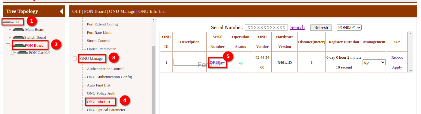

    Nombre:  seleccionar_onu.png
Visitas: 2504
Tamaño: 71.5 KB
