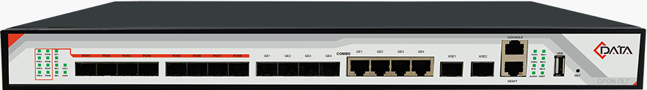

    C-DATA OLT, 8-Port GPON
    Hardware Version: V1.1
    Software Version: V2.0.3_210903
    IP Default:
    192.168.1.100
    User: root
    Password: admin

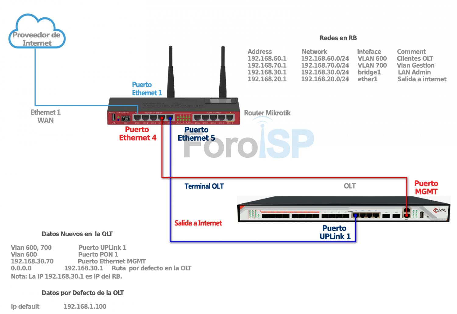

    1 Diagrama de conexión
    Nombre:  Diagrama OLT - cdata.jpg

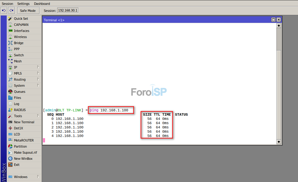

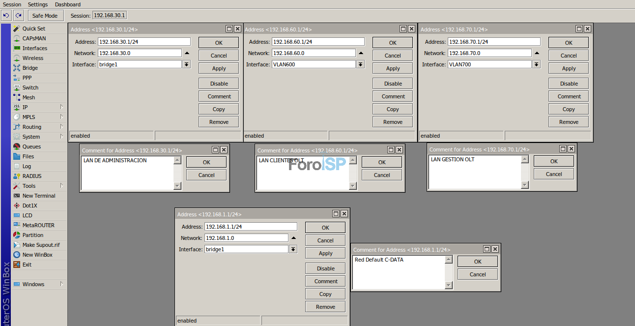

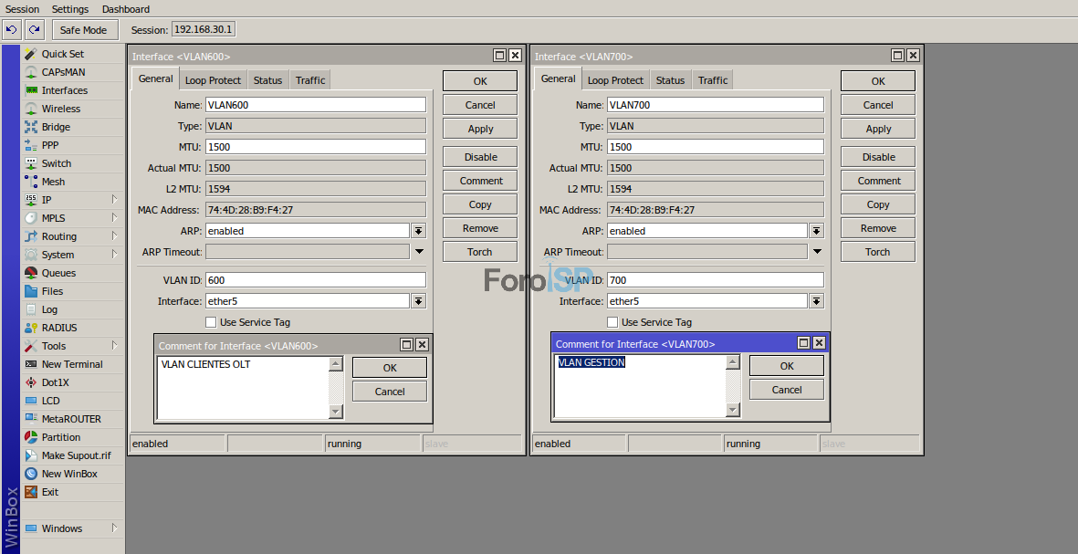

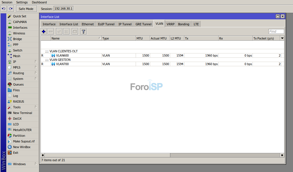

    En este paso crearemos las redes de las VLAN's 600 y 700, así como la red default para que nuestro router alcance a nuestra olt.
    Nombre:  crear-redes.png
Visitas: 4174
Tamaño: 86.6 KB

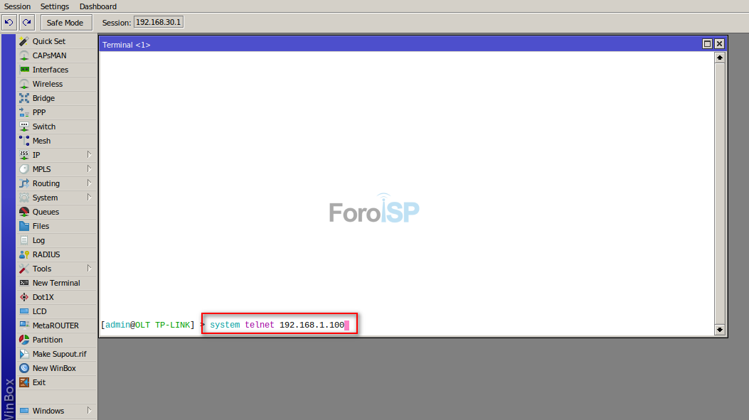

    ping 192.168.1.100
    Nombre:  ping-olt.png
Visitas: 4205
Tamaño: 57.5 KB

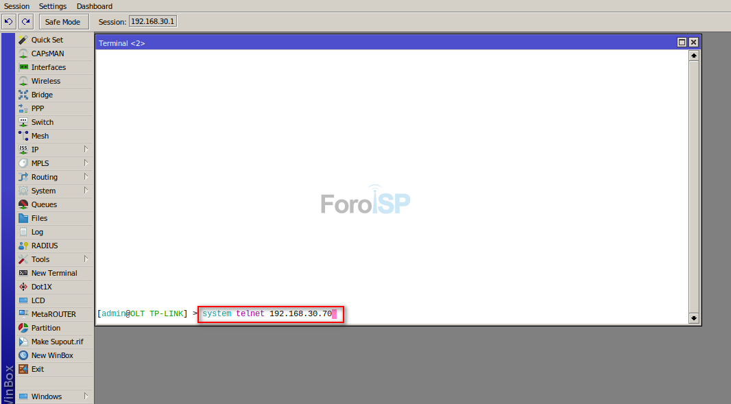

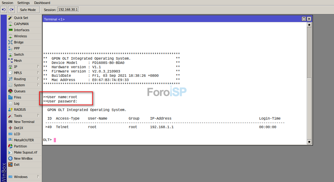

    system telnet 192.168.1.100
    Nombre:  telnet-olt.png
Visitas: 4162
Tamaño: 46.9 KB
    Nombre:  inicio-telnet-olt.png
Visitas: 4241
Tamaño: 68.4 KB

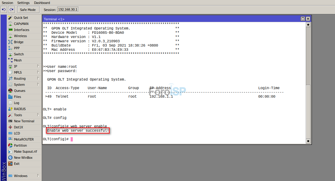

    OLT> enable
    OLT# config
    Nombre:  web-server-enable.png
Visitas: 4170
Tamaño: 74.7 KB

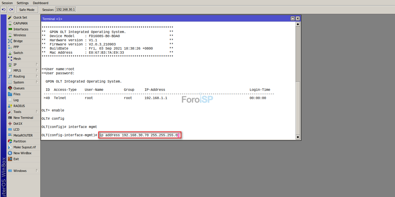

    5 Cambiar IP Default de la OLT
    En este paso cambiaremos la IP Default de la OLT, por una de nuestra LAN de Administración, la cual para este ejemplo debe ser del rango 192.168.30.1/24, para este caso caso le pondremos la IP 192.168.30.70, podemos usar los siguientes comandos para hacer dicha modificación.
    OLT> enable
    OLT# config
    OLT(config)# interface mgmt
    OLT(config-interface-mgmt)# ip address 192.168.30.70 255.255.255.0
    Nombre:  cambio-ip-default-olt.png
Visitas: 4170
Tamaño: 80.1 KB

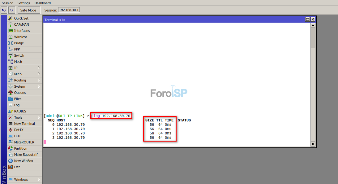

    Esto nos sacara de la sesión, ahora debemos probar que podemos dar ping a la ip 192.168.30.70
    Nombre:  ping-ip-nueva-olt.png
Visitas: 4198
Tamaño: 58.0 KB
    Ahora probamos entrando por telnet con la nueva IP
    system telnet 192.168.30.70
    Nombre:  telnet-nueva-ip.png
Visitas: 4189
Tamaño: 47.2 KB

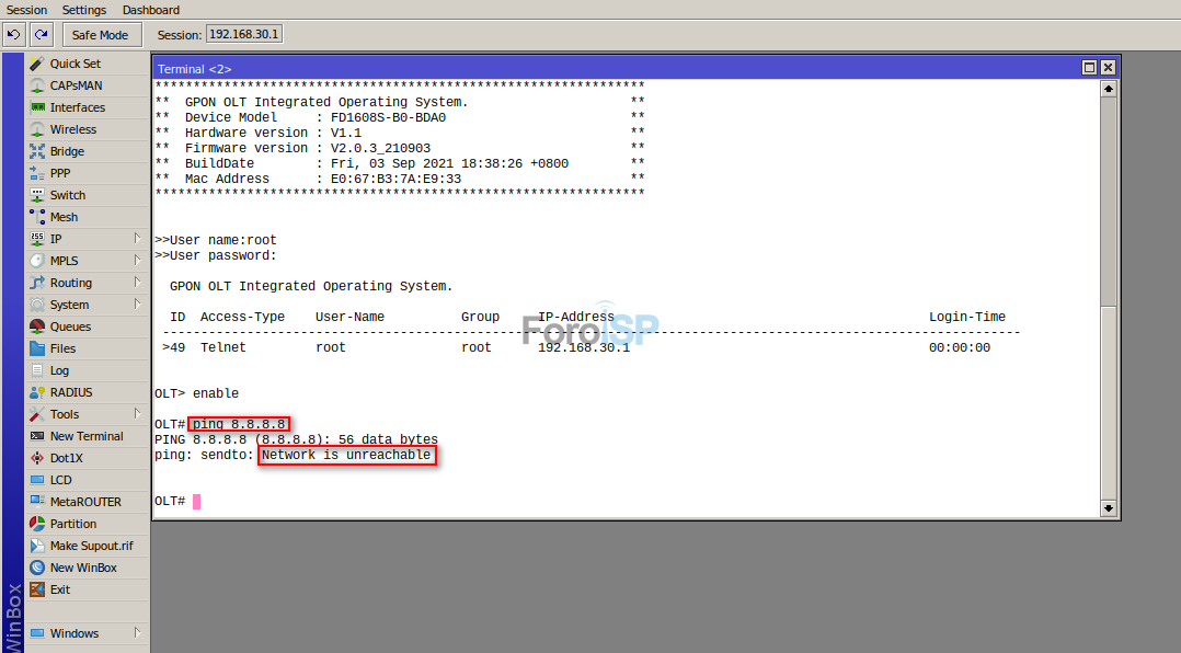

    6 Dar salida de Internet a la OLT
    Nombre:  ping-internet-fail.png
Visitas: 4153
Tamaño: 75.8 KB

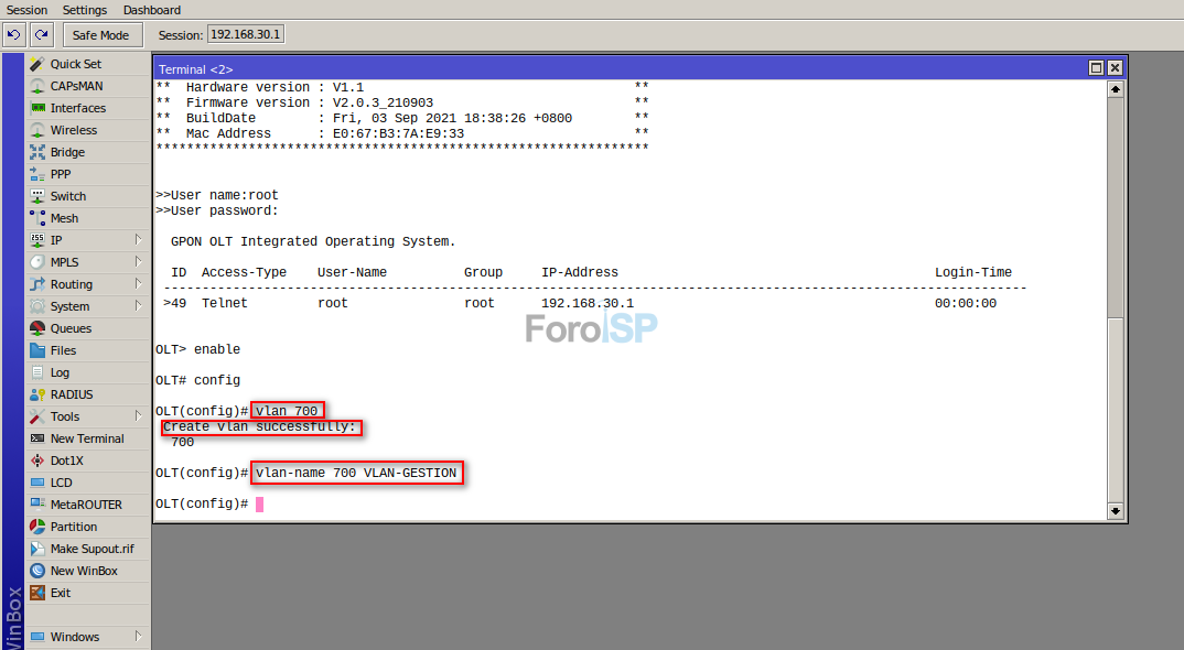

    Creamos la VLAN 700 que en el Router especificamos con la red 192.168.70.0/24
    OLT> enable
    OLT# config
    OLT(config)# vlan 700
    Create vlan successfully:
    700
    OLT(config)# vlan-name 700 VLAN-GESTION
    Nombre:  creacion-vlan-700.png
Visitas: 4187
Tamaño: 74.6 KB

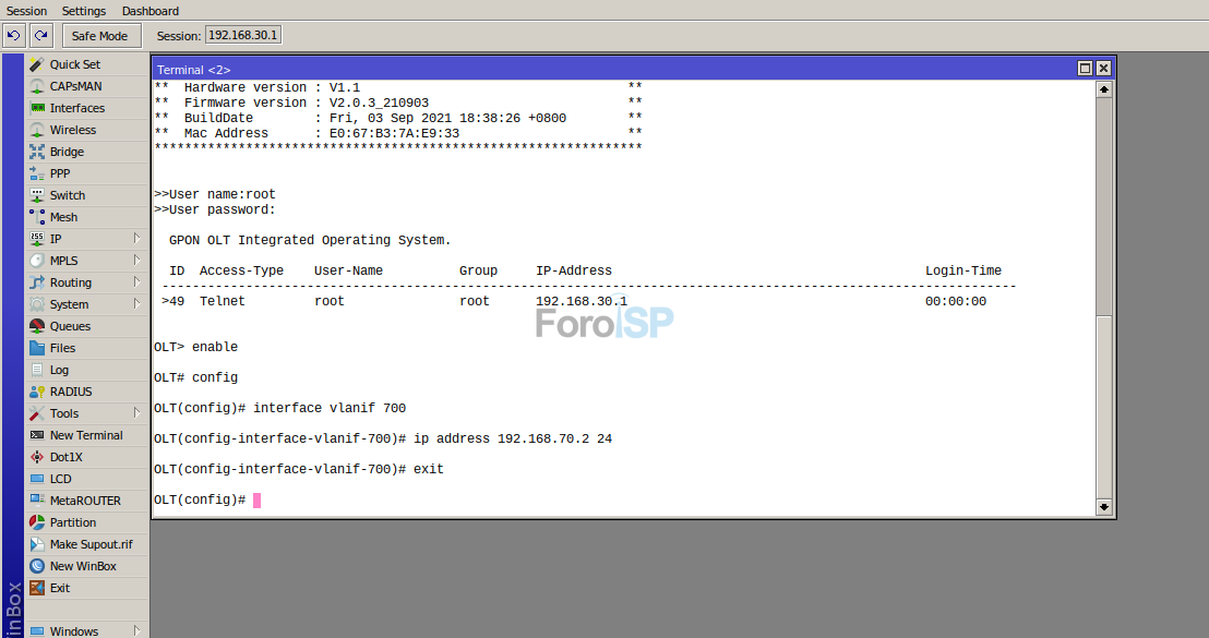

    Ponemos IP a nuestra VLAN
    OLT> enable
    OLT# config
    OLT(config)# interface vlanif 700
    OLT(config-interface-vlanif-700)# ip address 192.168.70.2 24
    Nombre:  ip-vlan-if.png
Visitas: 4206
Tamaño: 71.9 KB

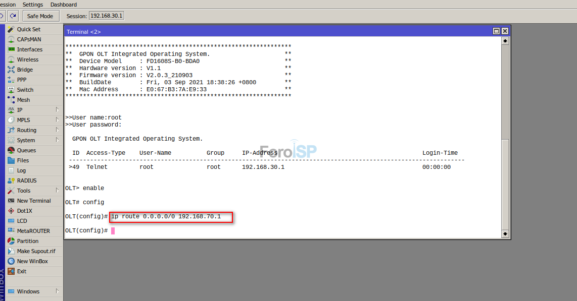

    Creamos ruta hacia el gateway de nuestra red 192.168.70.0/24
    OLT> enable
    OLT# config
    OLT(config)# ip route 0.0.0.0/0 192.168.70.1
    Nombre:  ip-route.png
Visitas: 4148
Tamaño: 70.7 KB

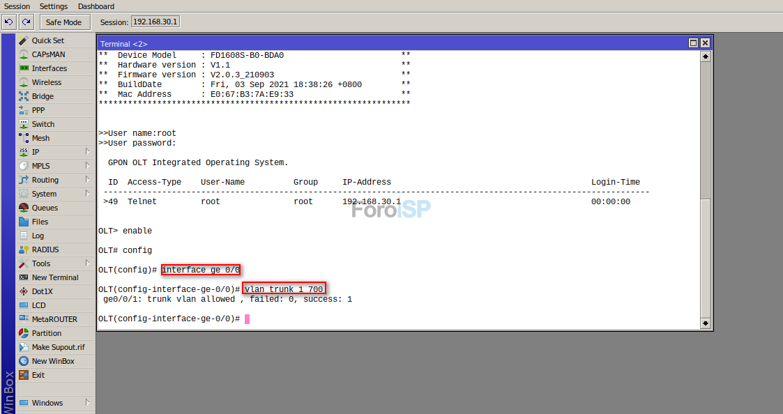

    Taggeamos la VLAN al puerto Uplink 1
    OLT> enable
    OLT# config
    OLT(config)# interface ge 0/0
    OLT(config-interface-ge-0/0)# vlan trunk 1 700
    ge0/0/1: trunk vlan allowed , failed: 0, success: 1
    Nombre:  tag-vlan-700-uplink.png
Visitas: 4204
Tamaño: 79.1 KB

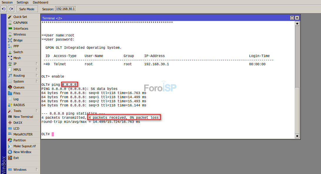

    Probamos dando ping
    Nombre:  ping-success.png
Visitas: 4164
Tamaño: 77.5 KB

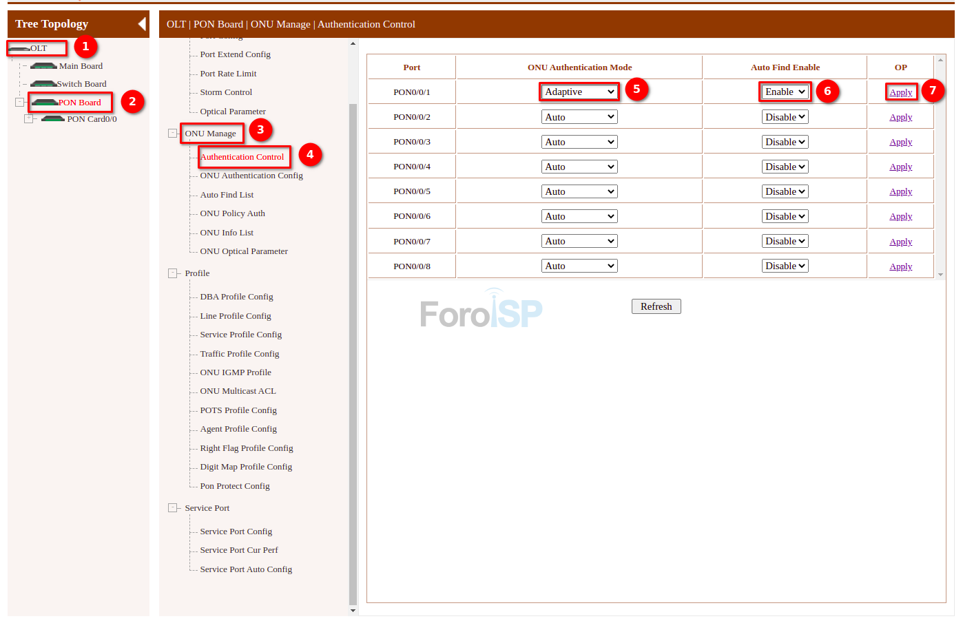

    Autorizar ONU
    Para que la OLT autorice Onus de forma automática, siga los siguientes pasos (Este manual es solo un ejemplo para ello):
    1. Cambiar el modo de autorización
    2. Crear Traffic Profile
    3. Crear VLAN
    4. Verificar configuración del Service Port
    5. Configurar DBA Profile
    6. Configurar Line Profile
    7. Configurar Service Profile
    8. Configurar reglas ONU Policy Auth
    9. Autorizar la ONU
    10. Configurar Service Port de la ONU

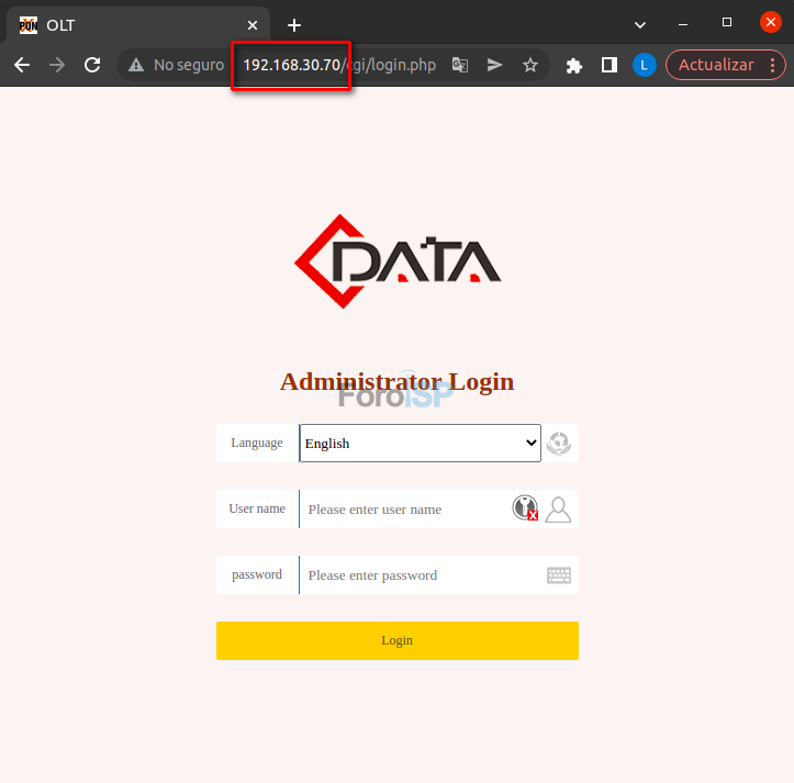

    Para ingresar a la Interfaz es necesario que este conectada a la red del router y poder alcanzar la IP 192.168.30.70.
    Abrimos un navegador e ingresamos a la IP de la OLT, los accesos son los mismos con los que entramos por telnet.
    Nombre:  login-web.png
Visitas: 4154
Tamaño: 41.1 KB

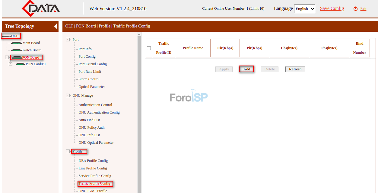

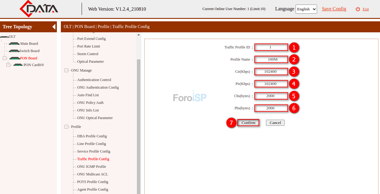

    2 Crear Traffic Profile
    El siguiente paso sera crear un Traffic Profile con nombre 100M. Colóquese en:
    Nombre:  add-traffic-table.png
Visitas: 4115
Tamaño: 76.4 KB
    Y agregue el nuevo registro
    Nombre:  create-traffic-table.png
Visitas: 4142
Tamaño: 92.8 KB
    1. Traffic Profile ID: 1, este no puede ser 0
    2. Profile Name: Puede escoger el nombre de su preferencia
    3. Cir (Kbps): Velocidad mínima
    4. Pir (Kbps): Tasa máxima por un tiempo determinado
    5. Cbs (Kbps): Tamaño máximo de la ráfaga del CIR
    6. Pbs (Kbps): Tamaño máximo de la ráfaga del PIR

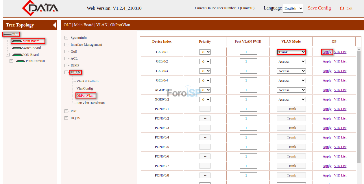

    Antes de crear la VLAN, modifique el modo de VLAN a Trunk del puerto Uplink correspondiente, este caso se uso el 1. Colóquese en:
    Nombre:  change-port-uplink-trunk.png
Visitas: 4117
Tamaño: 98.0 KB

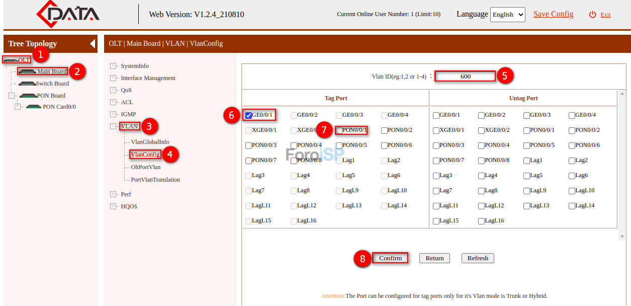

    Para entonces crear la VLAN 600 y darle tag al puerto uplink 1 y Pon 1, que es donde nuestra ONU esta conectada, en:
    Nombre:  tagged-vlan-port-uplink-clients.png
Visitas: 4154
Tamaño: 101.1 KB

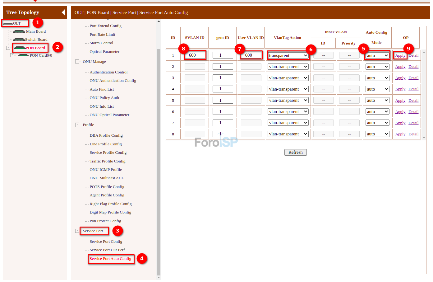

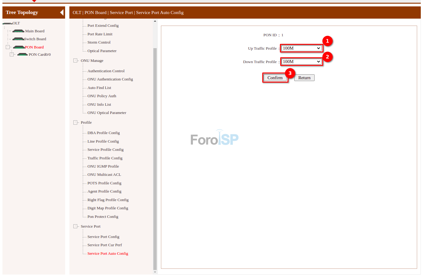

    4 ​ Verificar configuración del Service Port
    Por defecto la OLT al autorizar una ONU le crea un Service Port automáticamente esto es debido a la configuración que tiene, si se quiere comprobar esta información colóquese en:
    Para este ejemplo vamos a usar la siguiente configuración
    La SVLAN y User VLAN serán las mismas. Aquí colocaremos la vlan creada anteriormente en este manual
    Nombre:  configuration_auto_service.png
Visitas: 4159
Tamaño: 130.3 KB
    En esta configuración vamos a agregar el Traffic Profile de Upstream y el Traffic Profile de Downstream, para esto de click en el boton con el nombre "Detail" y seleccione alguna opción
    Nombre:  seleccionar_traffic_profile.png
Visitas: 4172
Tamaño: 86.1 KB

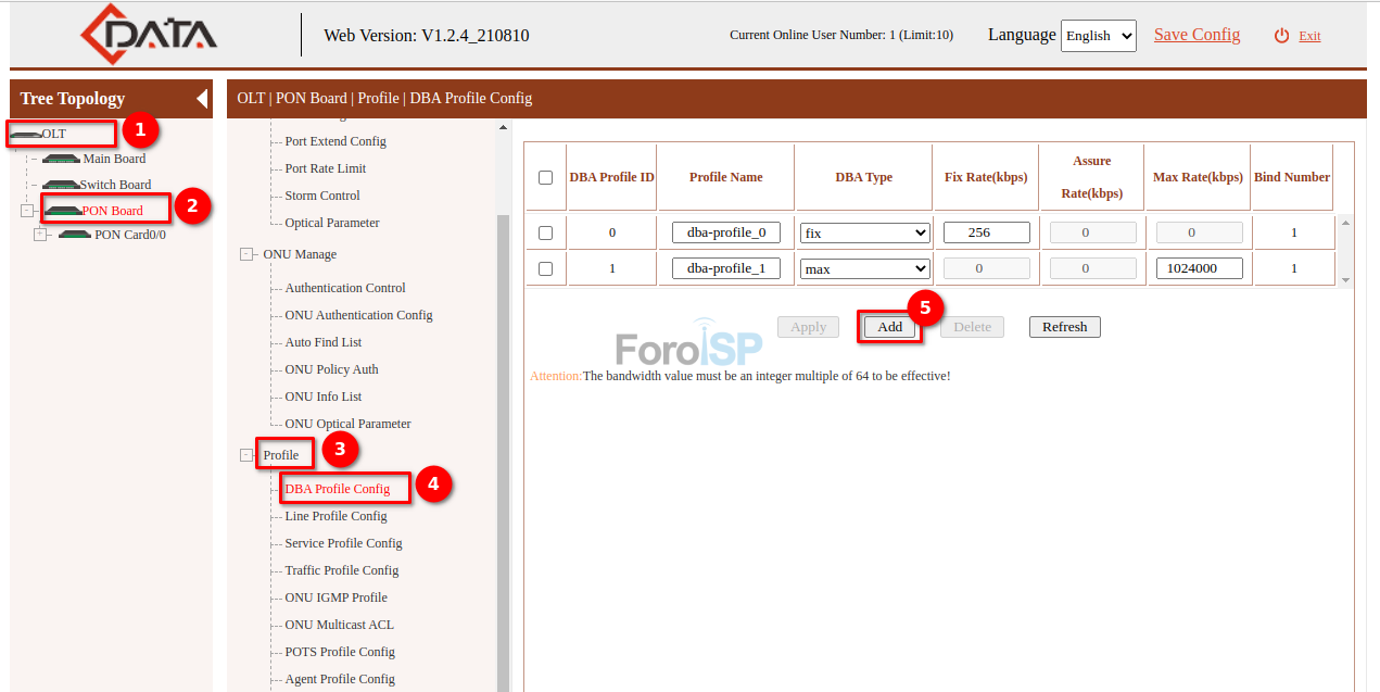

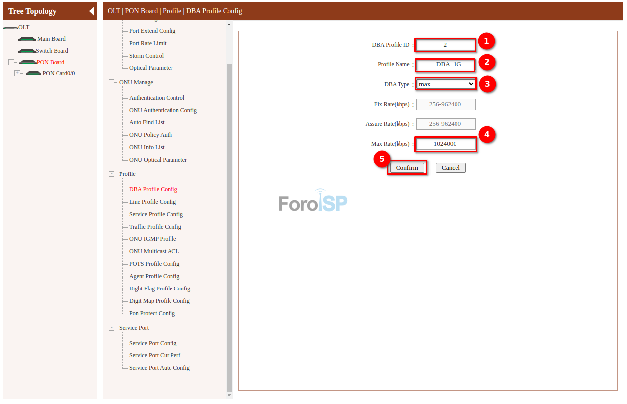

    5 ​Crear DBA Profile
    Nombre:  lista_dba.png
Visitas: 4162
Tamaño: 90.9 KB
    Nombre:  crear_dba.png
Visitas: 3944
Tamaño: 80.7 KB
    • DBA Type: Max, para este ejemplo
    • Max Rate(kbps): Velocidad

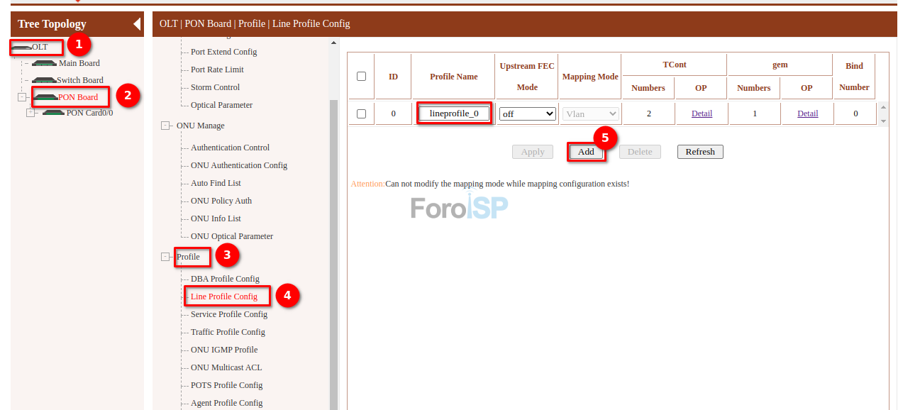

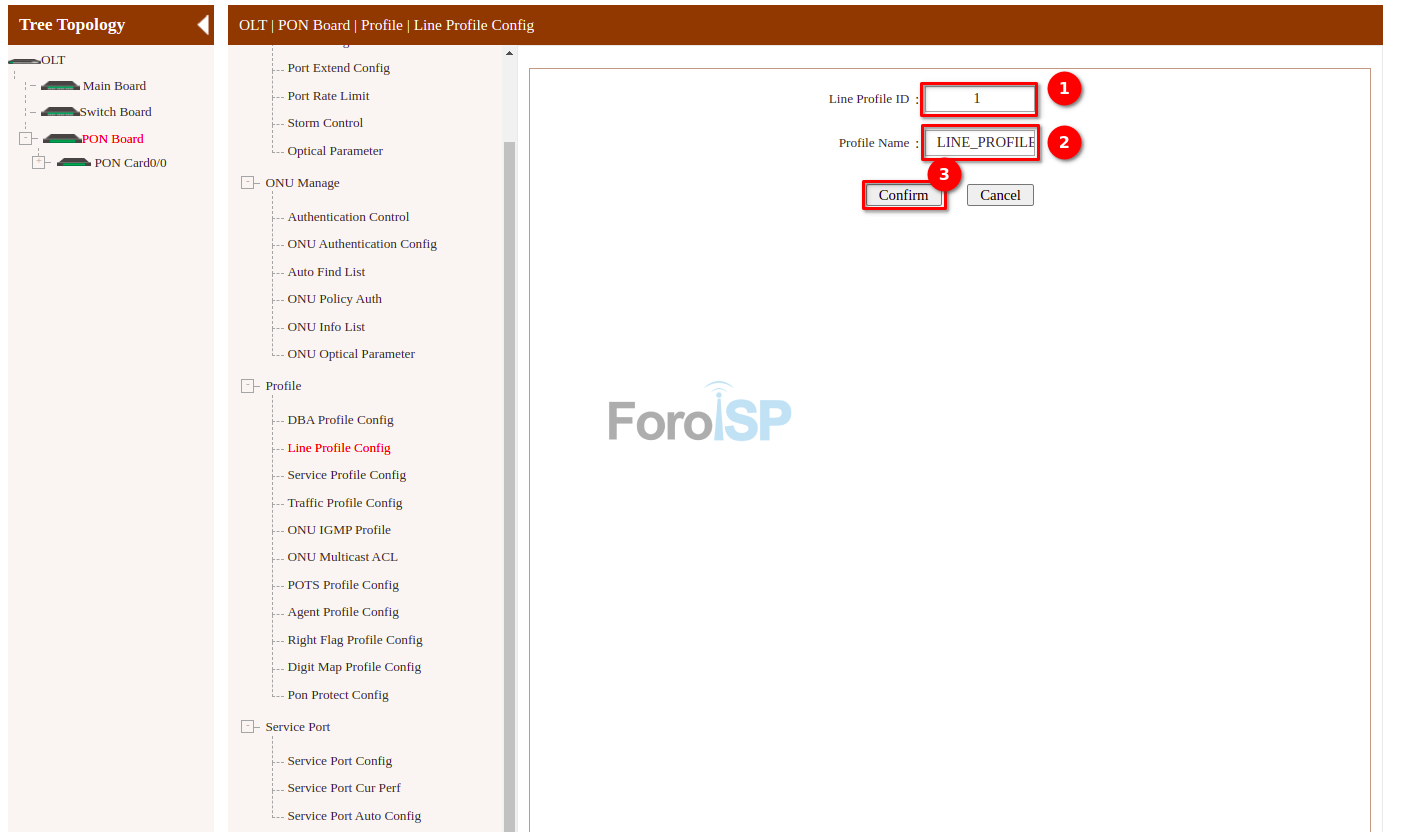

    6 ​Crear Line Profile
Visitas: 4119
Tamaño: 73.9 KB
Visitas: 4134
Tamaño: 82.7 KB
    • Upstream FEC Mode: off
    • Mapping Mode: Vlan
    • Tcont
    • Gem
