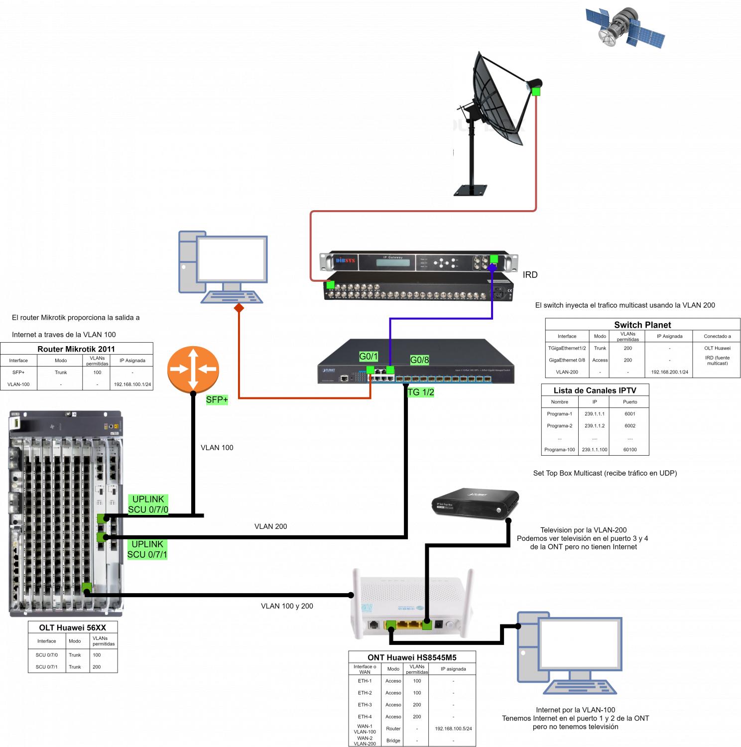

    Configuración IPTV usando Multicast en OLT Huawei
    CONFIGURAR SERVICIO DE IPTV
    Para este manual se asume que ya tenemos:
    1. Una OLT Huawei configurada para dar servicio de internet
    2. Una VLAN que brinde servicio de Internet, añadida a su correspondiente Uplink
    3. Lista de IPs multicast y sus puertos

    3. Agregar VLAN Multicast en OLT
    MA5800-X15(config)#vlan 200 smart
    MA5800-X15(config)#vlan desc 200 description VLAN-MULTICAST-FOROISP
    MA5680T(config)#port vlan 200 0/7 1

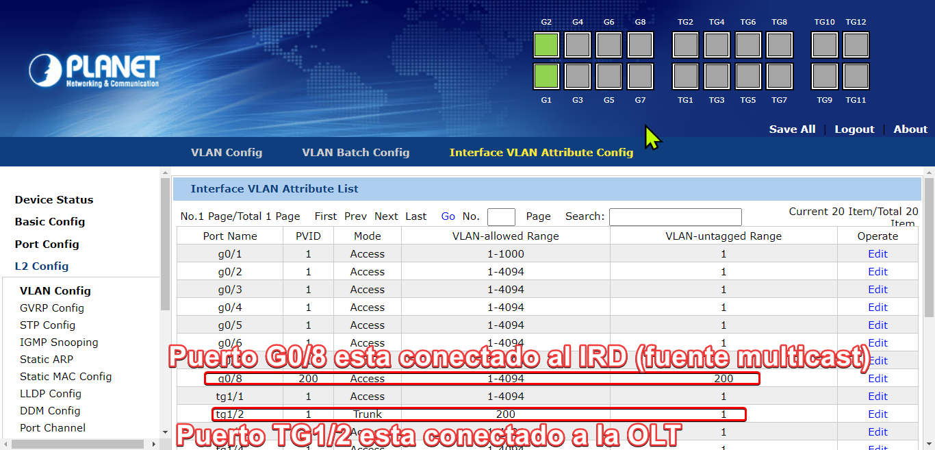

    4. Configurar VLAN Multicast e IGMP en el Switch Planet
    Crear la VLAN en el Switch
    vlan 200
    name Multicast
    Asignar la VLAN 200 en el puerto que nos inyecta el tráfico multicast. En nuestro caso es un IRD el equipo que nos genera la lista de IPs multicast y sus puertos.
    Planet-Multicast>enable
    Planet-Multicast#config
    Planet-Multicast_config#interface g0/8
    Planet-Multicast_config_g0/8#switchport mode access
    Planet-Multicast_config_g0/8#switchport pvid 200
    Añadir la VLAN en el puerto Uplink (troncal) del Switch
    interface TGigaEthernet1/2
    switchport trunk vlan-allowed 200
    switchport mode trunk
    speed 1000 //Si usan un puerto a 10Gbps ajustar a 10000

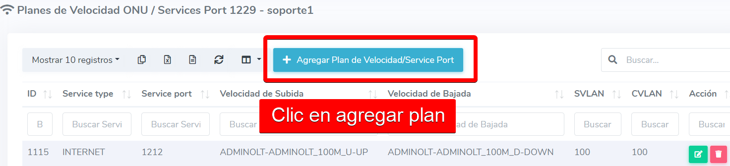

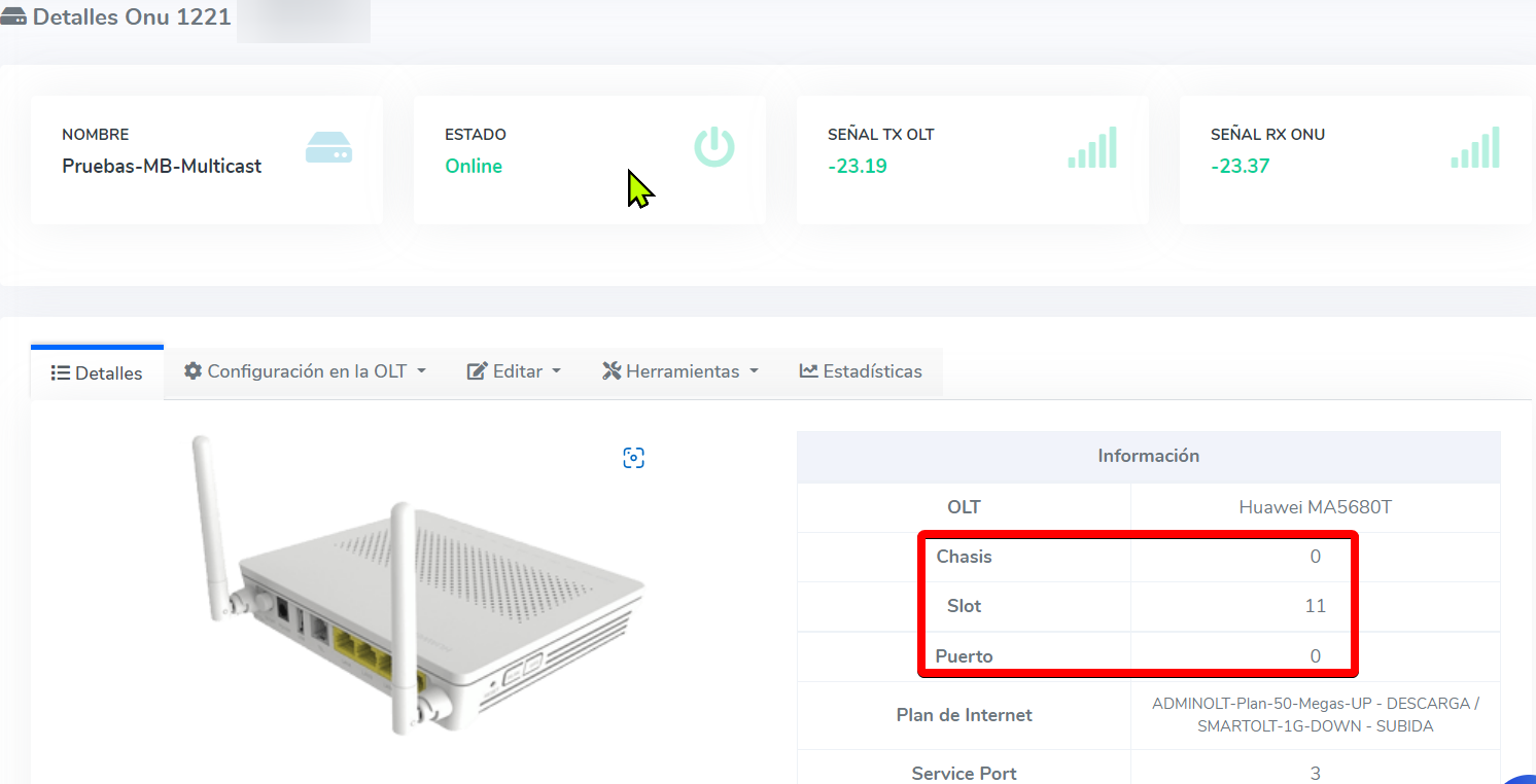

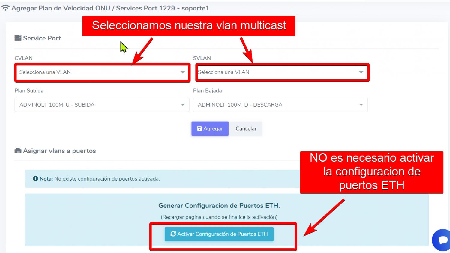

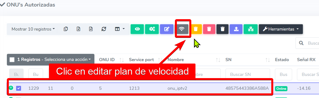

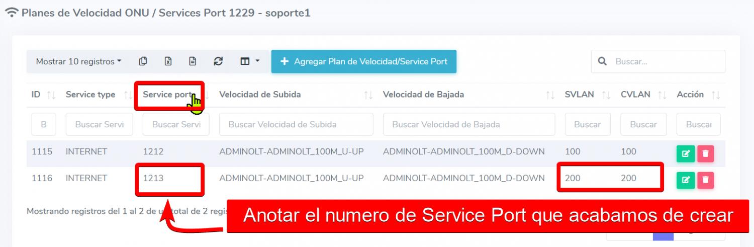

    5. Agregar un service port a la ONT
    Este paso lo podemos realizar desde adminolt. Para ello necesitamos editar los planes de velocidad de nuestra ONT.
    Nombre:  Crear-service-port-part-1.png
Visitas: 6749
Tamaño: 56.5 KB
    Nombre:  Crear-service-port-part-2.png
Visitas: 7478
Tamaño: 50.6 KB
    Nombre:  Crear-service-port-part-3.jpg
Visitas: 6759
Tamaño: 111.4 KB
    Nombre:  Crear-service-port-part-4.jpg
Visitas: 6873
Tamaño: 78.3 KB
    En caso de querer hacerlo manualmente se pueden apoyar del siguiente ejemplo sustituyendo lo necesario:
    MA5800-X15(config)#service-port 1213 vlan 200 gpon 0/11/0 ont 5 gemport 1 multi-service user-vlan 200 tag-transform translate inbound traffic-table index 19 outbound traffic-table index 20

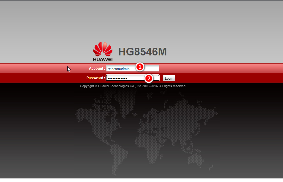

    7. Configuración de la ONT
    Para este ejemplo usamos una ONT modelo HG8546M marca Huawei
    Datos de acceso:
    IP: 192.168.100.1 o bien http://[fe80::1]/
    Usuario: telecomadmin
    Password: admintelecom

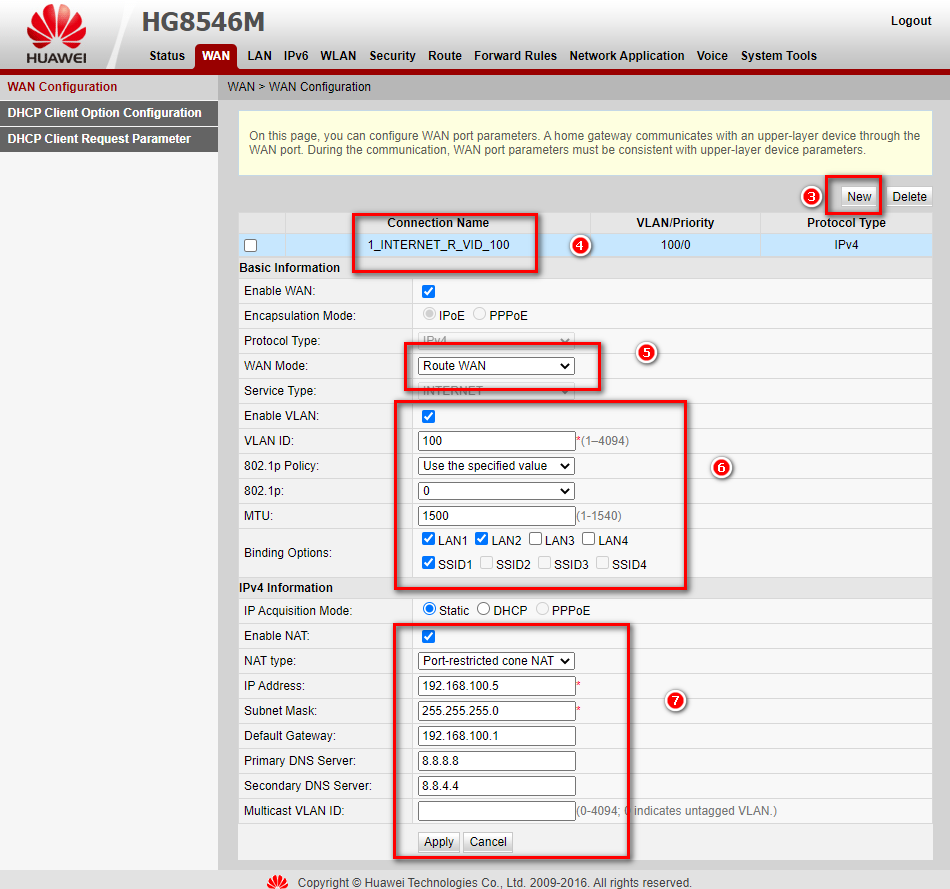

    Crear WAN para la vlan 100
    Nos dirigimos al apartado WAN y en la opción WAN configuration
    Paso 3.- Damos clic en New para crear una nueva WAN
    Paso 4.- Esta WAN será de internet
    Paso 5.- Colocamos modo Route
    Paso 6.- Colocamos la VLAN y habilitamos los puertos (LAN 1 Y LAN 2) que serán para Internet
    Paso 7.- Colocamos la ip para tener acceso a internet.
    Nombre:  Configurar-ont-parte-2.png
Visitas: 6874
Tamaño: 82.9 KB

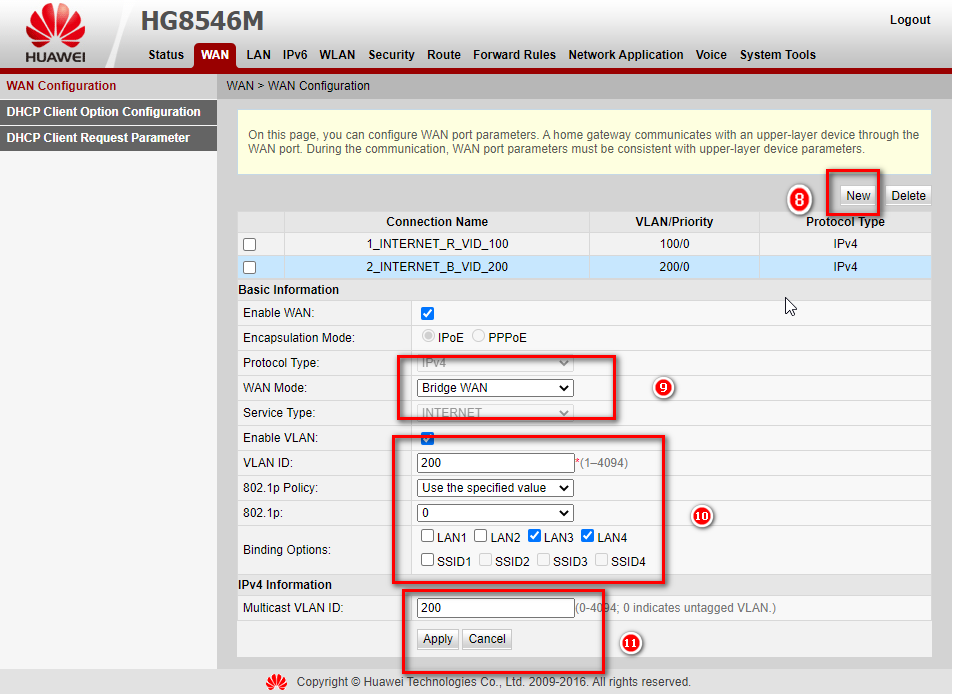

    Crear WAN para la vlan 200
    Paso 8.- Creamos una nueva WAN
    Paso 9.- La WAN la ponemos en modo Bridge
    Paso 10.- Colocamos la VLAN de multicast y habilitamos los puertos por donde se vera la señal de la tv que serán en el puerto (LAN 3 Y LAN 4)
    Paso 11.- Colocamos la VLAN de multicast y damos clic en Apply.

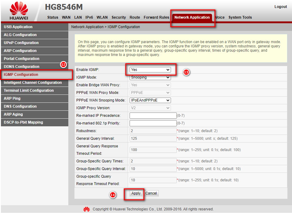

    Configurar IGMP Snooping en la ONT
    Paso 12.- Damos click en el menú IGMP Configuration
    Paso 13.- Habilitamos IGMP con la opcion YES
    Paso 14.- Damos click en Apply para guardar cambios.

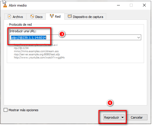

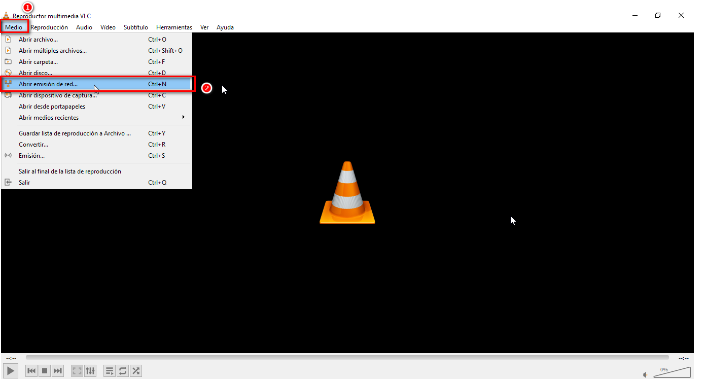

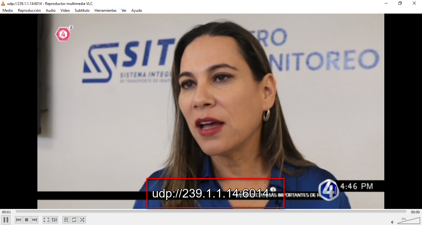

    9. Probar el funcionamiento de los canales usando VLC
    Abrimos el programa VLC media player
    Paso 1.-Damos clic en el menú ( Medio )
    Paso 2 .- Damos clic en Abrir emisión de red
    Nombre:  Verificar-multicast-con-vlc-part-1.png
Visitas: 7210
Tamaño: 50.7 KB
    Paso 3.- Colocamos una Ip multicast con su puerto.
    Paso 4.- Damos clic en reproducir para poder ver el canal.
    Nombre:  Verificar-multicast-con-vlc-part-2.png
Visitas: 6507
Tamaño: 23.3 KB
    Nombre:  Verificar-multicast-con-vlc-part-3.png
Visitas: 6665
Tamaño: 746.5 KB
    Si todo es correcto debemos ver el canal, sin cortes. Además es importante verificar que solo estemos recibiendo el tráfico como multicas y no como broadcast.

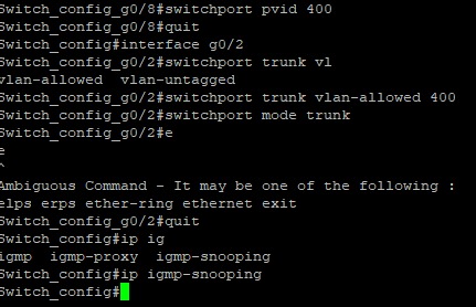

    En algunas versiones de los Switches Planet es necesario ejecutar un segundo comando que especifica en que VLAN aplicar el protocolo IGMP Snooping.
    SGS-6341-48T4X(config)#ip igmp snooping
    SGS-6341-48T4X(config)#ip igmp snooping vlan 1

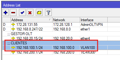

    Para este ejemplo replicamos el manual pero se utilizo la VLAN100 para INTERNET y la VLAN400 para servicio de IPTV
    Nombre:  vlan100.png
Visitas: 2295
Tamaño: 11.5 KB

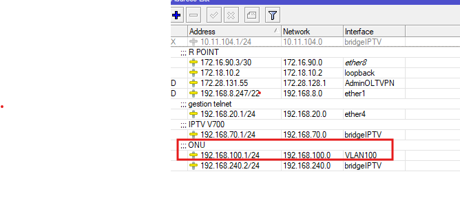

    No es necesario agregar la VLAN de servicio de internet en el mikrotik únicamente en el Swicth

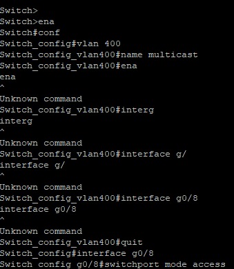

    CONFIGURACION DE VLAN400 EN EL SWITCH
    Nombre:  VLAN4001.jpg
Visitas: 2958
Tamaño: 38.3 KB
    Nombre:  VLAN4002.jpg
Visitas: 2779
Tamaño: 44.5 KB

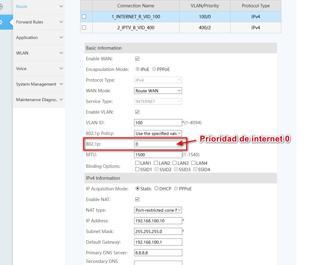

    Para poder realizar correctamente el servicio de IPTV se requiere un switch de capa 3, para el ejemplo se esta utilizando un switch planet XGS-6350-12X8TR
    Para poder transmirlo por una onu se requiere modelos EG, no es compatible con los modelos HG

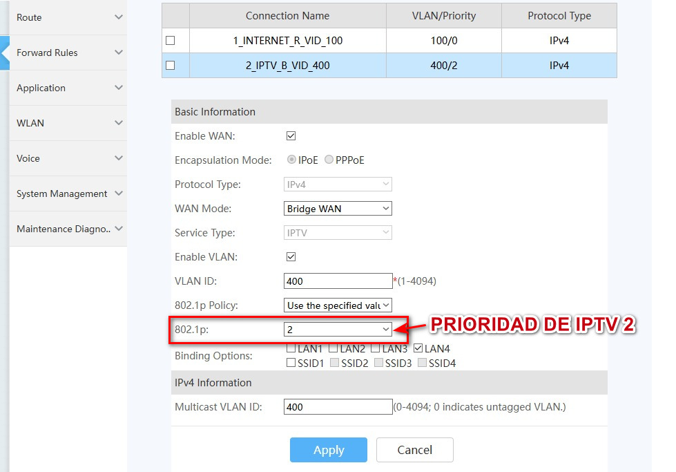

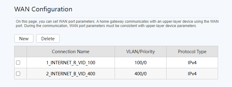

    Al momento de crear las WAN IP es importante validar la prioridad en cada WAN IP, ya que para la WAN IP de INTERNET se establece la prioridad 0 y para la WAN IP de IPTV se requiere la prioridad 2
    WAN IP DE INTERNET
    Nombre:  wanipinternet2.jpg
Visitas: 3563
Tamaño: 130.5 KB
    WAN IP DE IPTV
    Nombre:  wanip iptv2.jpg
Visitas: 3342
Tamaño: 103.7 KB
    Se puede transmitir de igual manera con dos WAN IP como tipo de servicio INTERNET pero no es lo recomendable por temas de Q&S. Al realizarlo de esta manera, la prioridad en ambas IP WAN al ser servico de INTERNET estaran establecidos en 0
