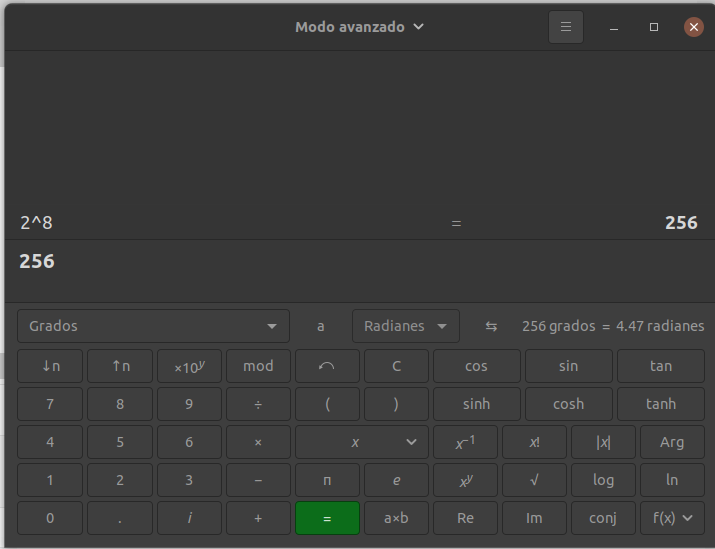

    Ejemplo 1:
    2^8 = 256
    Nombre:  ksnip_20221223-175408.png
Visitas: 3605
Tamaño: 30.4 KB

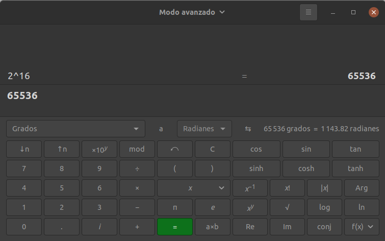

    Ejemplo 2:
    2^16 = 65536
    Nombre:  ksnip_20221223-175406.png
Visitas: 4227
Tamaño: 30.7 KB
