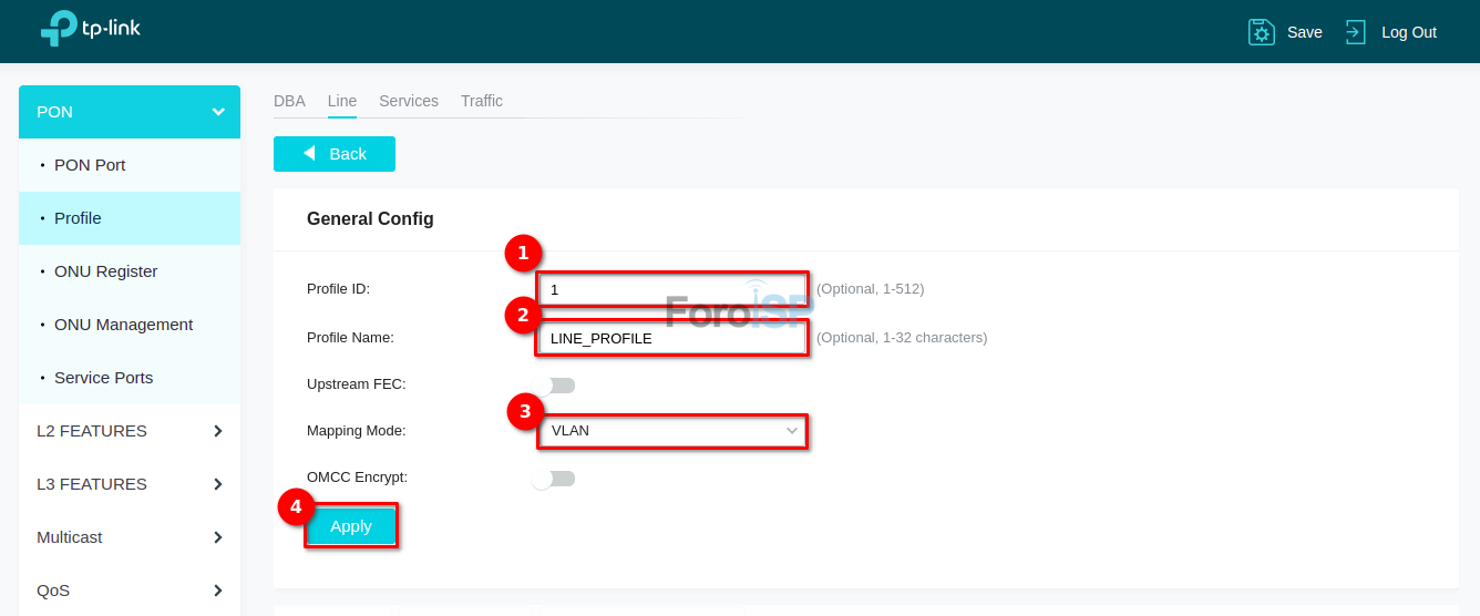

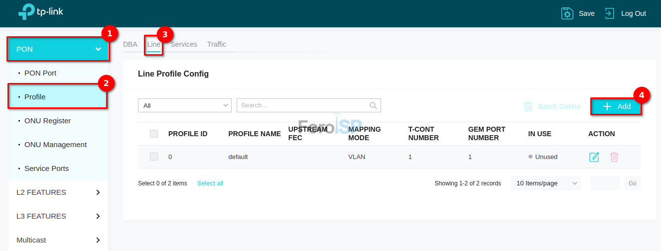

    1 Crear Line Profile
    Colóquese en:
    PON | Profile | Line
    Nombre:  agregar_line_profile.png
Visitas: 1319
Tamaño: 55.7 KB
    La OLT ya cuenta con un Line Profile predeterminado con nombre default
    Nombre:  configurar_line_profile.png
Visitas: 1503
Tamaño: 52.4 KB
    Al crear el Line Profile debemos configurar los tcont y gem correspondientes. En la imagen se muestra el listado de los Line Profile en la OLT, esta ya cuenta con un registro por default por el momento podemos evitar su uso. En cuanto a la información recién creada en la imagen anterior, para este ejemplo fue:
    • Upstream FEC Mode: off
    • Mapping Mode: Vlan
    • Tcont
    • Gem

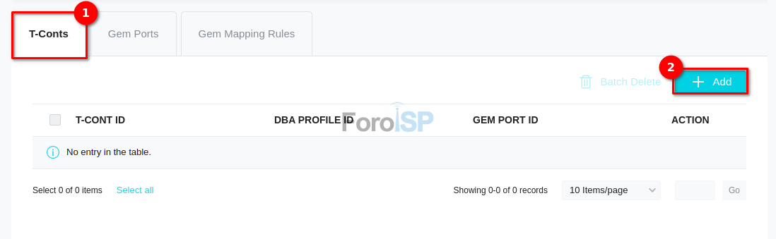

    2 Crear/Configurar el tcont
    Nombre:  agregar_tcont.png
Visitas: 1411
Tamaño: 27.4 KB
    Y agregue el nuevo registro
    Nombre:  configurar_tcont.png
Visitas: 1422
Tamaño: 48.0 KB
    • TCONT ID: Seleccione el tcont de su preferencia
    • DBA PROFILE ID: Seleccione el DBA Profile de su preferencia

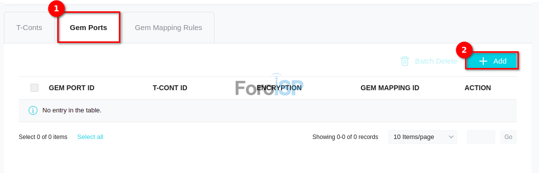

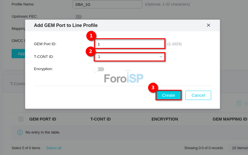

    3 Crear/Configurar el gem
    Nombre:  agregar_gem_port.png
Visitas: 1369
Tamaño: 29.4 KB
    Y agregue el gem
    Nombre:  configurar_gem_port.png
Visitas: 1396
Tamaño: 43.1 KB
    • GEM Port ID: Numero consecutivo
    • T-CONT ID: Seleccione el tcont de su preferencia
    • Encryption: Habilite/Deshabilite el cifrado de la trama

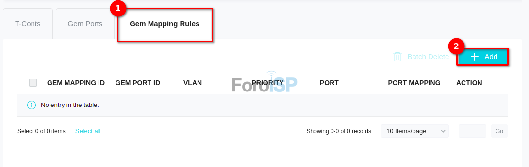

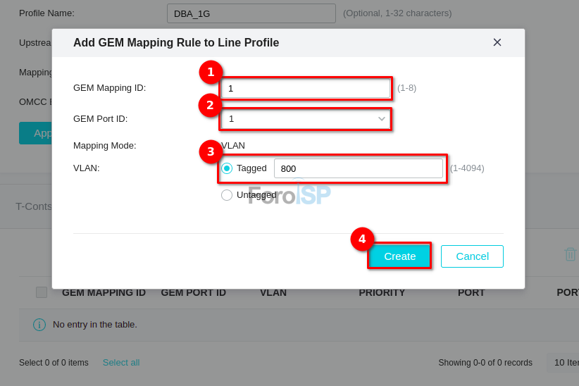

    4 Crear el Gem Mapping
    Al crear un gem, podemos configurar el mapeo, en este ejemplo será un mapeo por VLAN.
    Nombre:  agregar_gem_mapping.png
Visitas: 1407
Tamaño: 29.3 KB
    Y agregue el Gem Mapping Rules
    Nombre:  configurar_gem_mapping.png
Visitas: 1416
Tamaño: 49.5 KB
    • GEM Mapping ID: Numero consecutivo
    • VLAN: Seleccione alguna vlan, tome en cuenta que la VLAN ya debe estar registrada en la OLT
