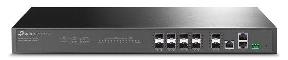

    TP-LINK DS-P7001-08
    Nombre:  DS-P7001-08_OLT.png
Visitas: 1816
Tamaño: 52.6 KB
    OLT TP-LINK DS-P7001-08, Software Version V1.00

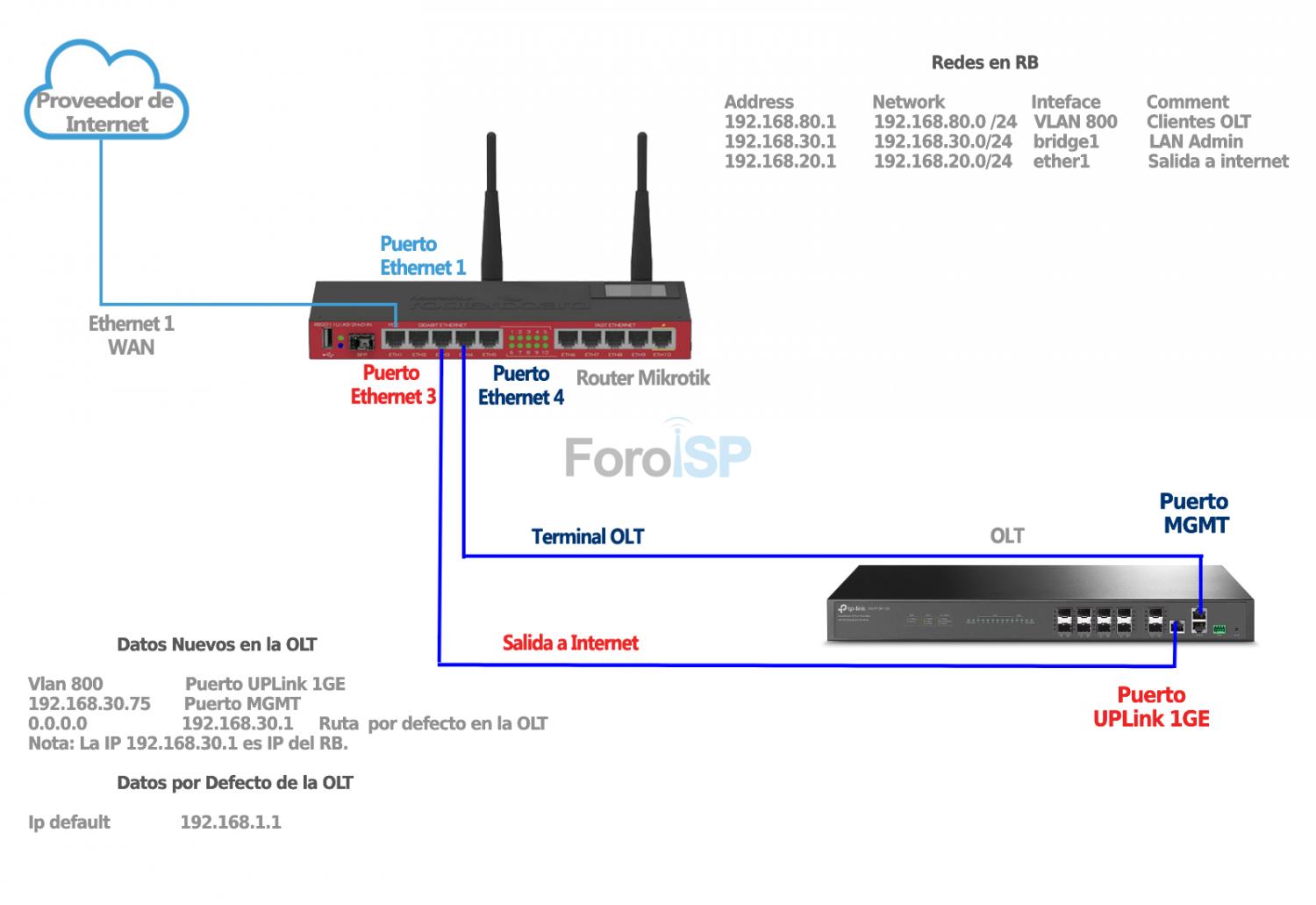

    Accesos IP Default:
    192.168.1.1
    • user: admin
    • pass: admin

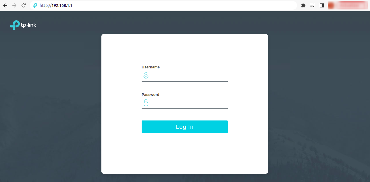

    Utilizando un cable utp del puerto Ethernet de nuestra computadora al puerto MGMT de la OLT, una vez conectados debes asignar una ip estática (que se encuentre en el rango de la Ip de la OLT) a nuestra computadora para por alcanzarla, por ejemplo 192.168.1.10.
    Nombre:  conexion_tplink_dp_foro_isp.png
Visitas: 1790
Tamaño: 206.0 KB
    Una vez hecho lo anterior probamos dando ping a 192.168.1.1.
    Nombre:  login_olt.png
Visitas: 1731
Tamaño: 58.5 KB
    Nombre:  Diagrama OLT -  TPLINK_DP.jpg
Visitas: 1731
Tamaño: 92.5 KB

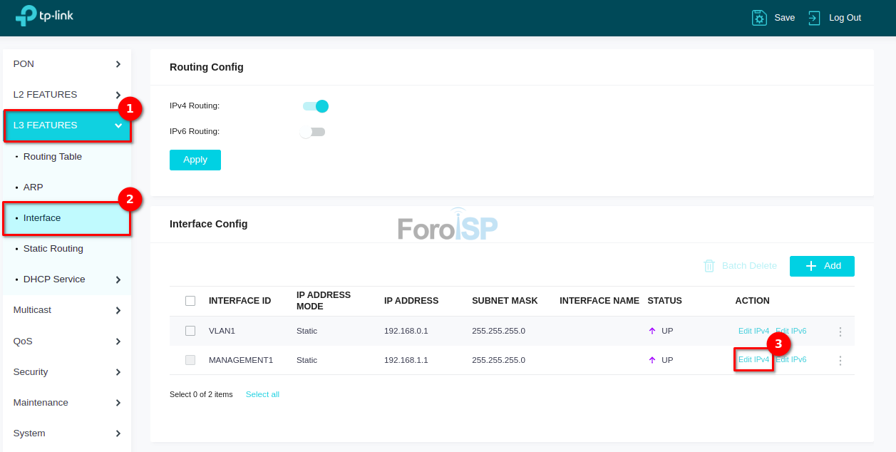

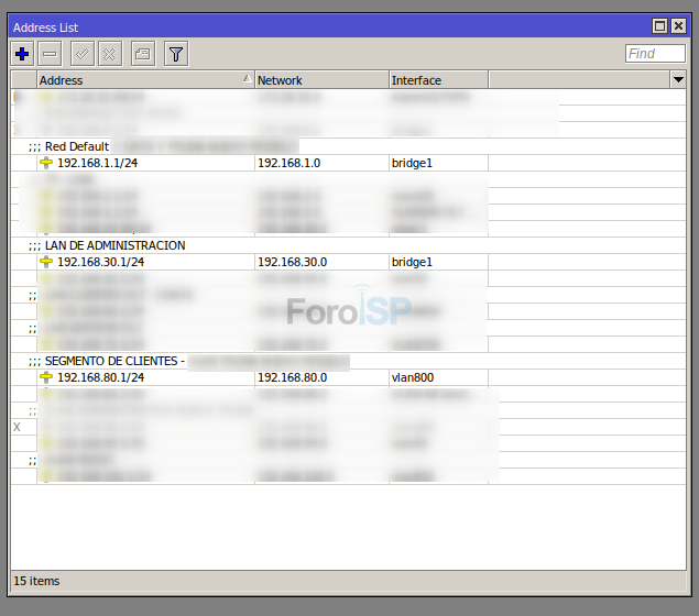

    Asignar IP de administracion a OLT
    Nombre:  ipp_add_mikrotik.png
Visitas: 1707
Tamaño: 102.1 KB

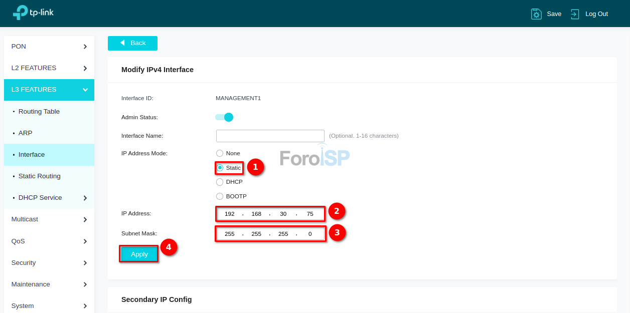

    Utilizaremos la ip 192.168.30.75, esto permitirá acceder a la interfaz utilizando la Ip de administración y ya no la Ip por default. Colóquese en:
    L3 Features | Interface
    Y de click en "Edit IPv4"
    Nombre:  change_ip_management.png
Visitas: 1698
Tamaño: 57.6 KB
    Y modifique los datos correspondientes
    Nombre:  set_ip_mgmt.png
Visitas: 1691
Tamaño: 55.0 KB

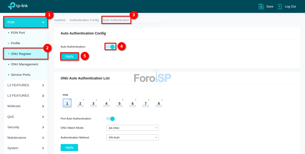

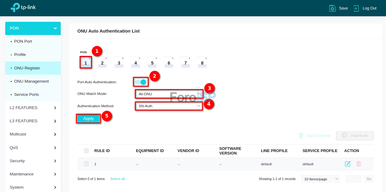

    Una vez haya iniciado sesión en la OLT, esta tiene configurado el modo de autorización "Auto Authentication" como "Disable", vamos a editar esta información para activar esta configuración. Colóquese en:
    PON | ONU Register | Auto Authentication
    Nombre:  activar_auto_register.png
Visitas: 1712
Tamaño: 57.8 KB
    Ahora modificaremos el método de registro para cada puerto, en este caso usaremos el puerto 1
    Nombre:  match_onu.png
Visitas: 1687
Tamaño: 64.1 KB

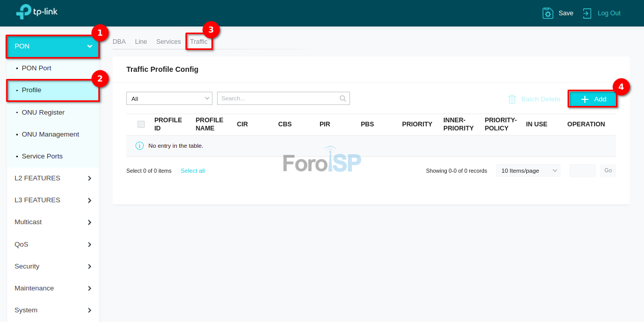

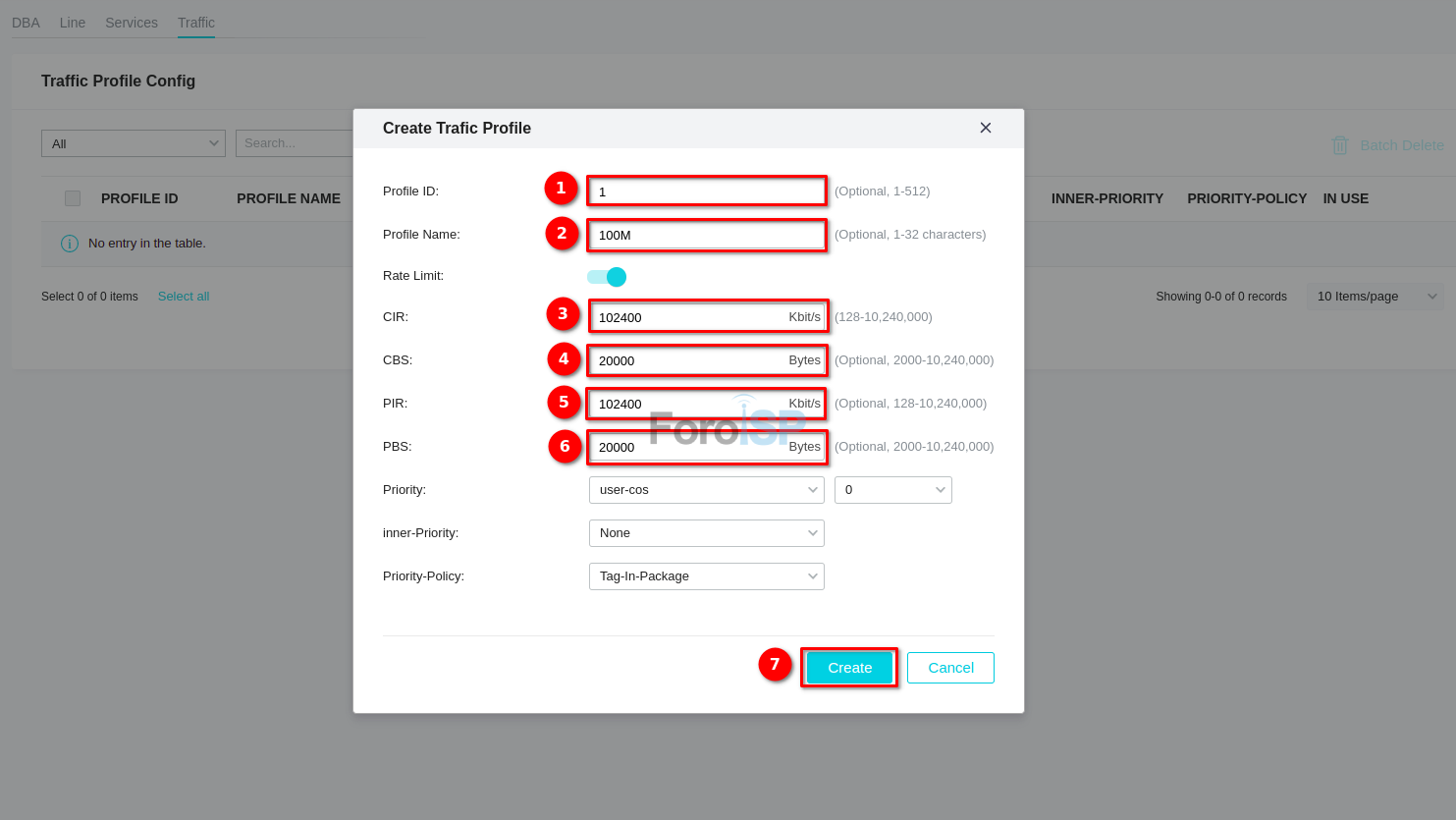

    2 Creación de Traffic Profile
    El siguiente paso será crear un Traffic Profile con nombre 100M. Colóquese en:
    PON | Profile | Traffic
    Si desea consultar mas información sobre este tema puede consultar el siguiente enlace: Crear Traffic Profiles (Proximamente)
    Nombre:  agregar_traffic_profile.png
Visitas: 1703
Tamaño: 55.2 KB
    Y agregue el nuevo registro
    Nombre:  informacion_traffic_profile.png
Visitas: 1718
Tamaño: 83.7 KB
    • Traffic Profile ID: 1, este no puede ser 0
    • Profile Name: Puede escoger el nombre de su preferencia
    • Rate Limit: Información por default
    • Cir (Kbps): Velocidad mínima
    • Cbs (Kbps): Tamaño máximo de la ráfaga del CIR
    • Pir (Kbps): Tasa máxima por un tiempo determinado
    • Pbs (Kbps): Tamaño máximo de la ráfaga del PIR
    • Prioritiy: Información por default
    • Inner-Priority: Información por default
    • Priority-Policy: Información por default

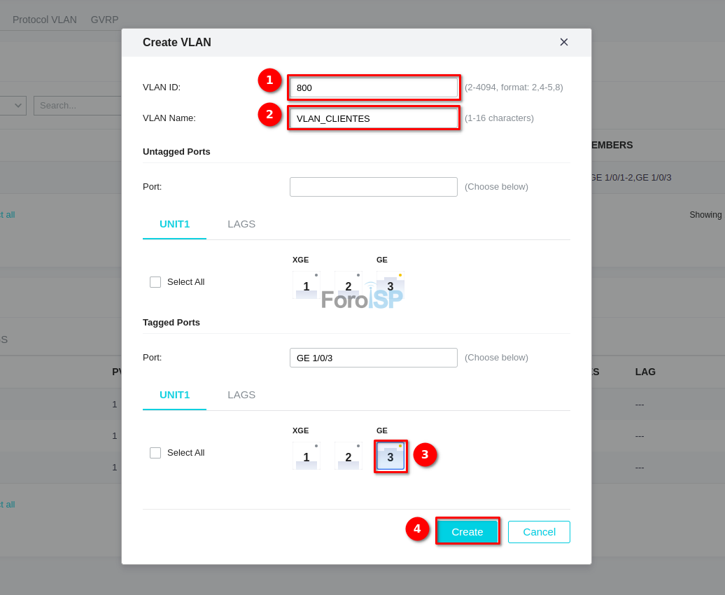

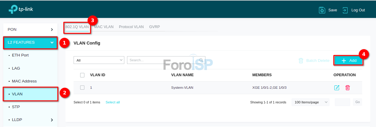

    3 Creación y asignación de VLAN.
    Colóquese en:
    PON | VLAN | 802.1Q VLAN
    Nombre:  agregar_vlan.png
Visitas: 3096
Tamaño: 46.9 KB
    Ahora vamos a agregar la información y taggear la vlan al puerto GE 1/0/3 que estamos utilizando
    Nombre:  informacion_vlan.png
Visitas: 1709
Tamaño: 58.8 KB

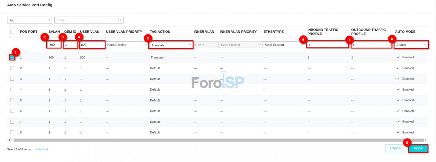

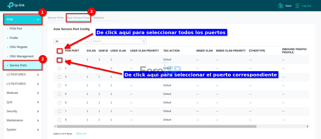

    4 Configuración Automática de Service Port.
    Para configurar de los service port automáticos, podemos seleccionar uno solo o todos. Colóquese en:
    PON | Service Ports | Auto Service Ports
    Al activar esta opcion, la OLT va asignar una configuración de service port para todas las ONU conectadas al puerto. Por ejemplo: Si habilitamos la opción para el puerto 1, todas las onus autorizadas en ese puerto tendrán esa configuración de service port
    Nombre:  configurar_auto_service_port.png
Visitas: 1650
Tamaño: 73.9 KB
    Seleccionamos los parámetros que llevaran los service port en ese puerto.
    Nombre:  aplicar_auto_service_port.jpg
Visitas: 1707
Tamaño: 56.7 KB
    1. Seleccionamos el puerto, para este manual usaremos 1
    2. Svlan: Selecciona la svlan de su preferencia, para este manual usaremos la vlan que creamos anteriormente
    3. Gem ID: Seleccionamos el Gem ID, para este manual usaremos 1
    4. User Vlan: Selecciona la svlan de su preferencia, para este manual usaremos la vlan que creamos anteriormente
    5. Tag Action: Selecciona la opción de su preferencia, para este manual usaremos Translate
    6. Inbound Traffic Profile: Selecciona la opción de su preferencia, para este manual usaremos el creado anteriormente, el cual contiene el ID 1.
    7. Outbound Traffic Profile: Selecciona la opción de su preferencia, para este manual usaremos el creado anteriormente, el cual contiene el ID 1.
    8. Auto Mode: Seleccionamos Enable.

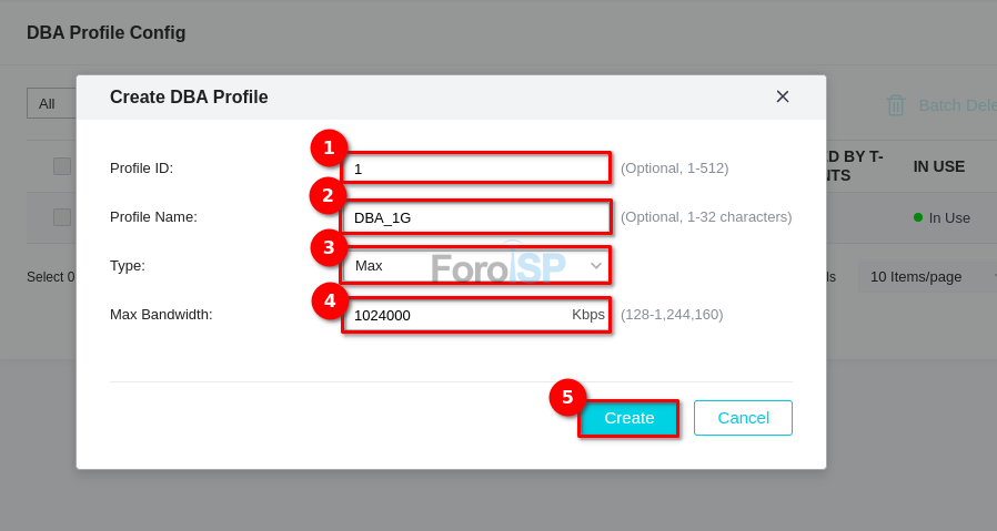

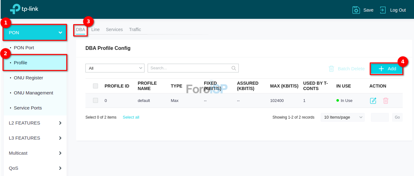

    5 Creación de DBA Profile.
    Ahora, es necesario crear un DBA Profile, para este ejemplo será de 1024000 (1G). LA OLT cuenta ya con un DBA Profile así que colocaremos el ID 1. Colóquese en:
    PON | Profile | Profile | DBA
    Nombre:  crear_DBA.png
Visitas: 1665
Tamaño: 58.9 KB
    Nombre:  configurar_dba.png
Visitas: 1698
Tamaño: 42.9 KB
    • DBA Type: Max, para este ejemplo
    • Max Bandwidh(kbps): Velocidad

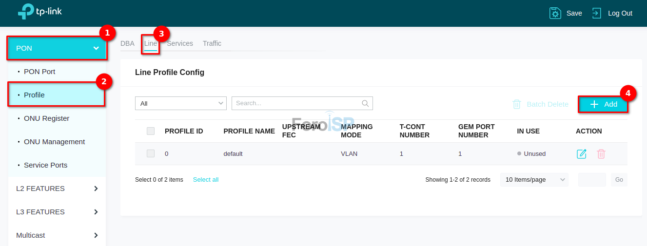

    6 Crear Line Profile
    PON | Profile | Line
    Nombre:  agregar_line_profile.png
Visitas: 1528
Tamaño: 55.7 KB

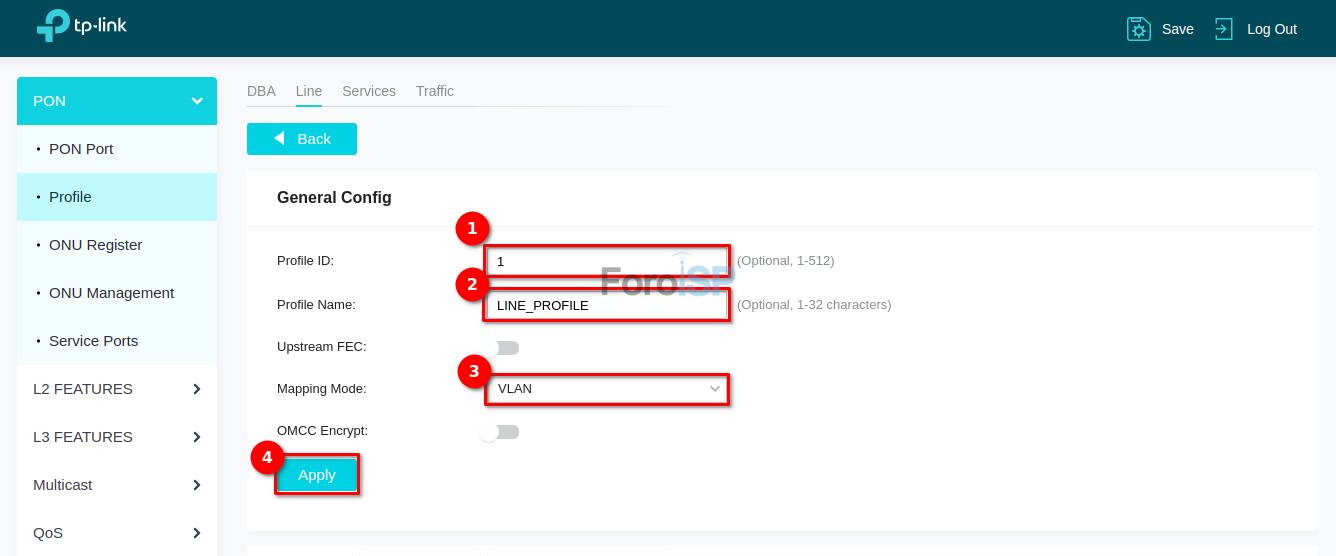

    Nombre:  configurar_line_profile.png
Visitas: 1686
Tamaño: 52.4 KB
    Al crear el Line Profile debemos configurar los tcont y gem correspondientes. En la imagen se muestra el listado de los Line Profile en la OLT, esta ya cuenta con un registro por default por el momento podemos evitar su uso. En cuanto a la información recién creada en la imagen anterior, para este ejemplo fue:
    • Upstream FEC Mode: off
    • Mapping Mode: Vlan
    • Tcont
    • Gem

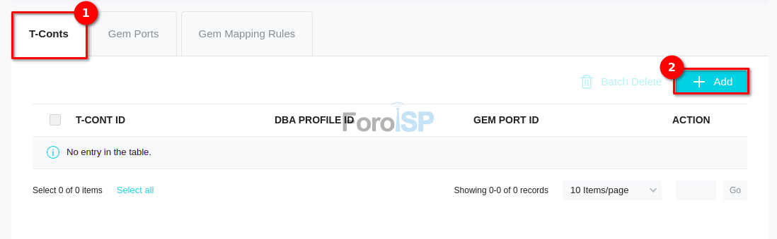

    6.1 Agregar el tcont
    Nombre:  agregar_tcont.png
Visitas: 1697
Tamaño: 27.4 KB

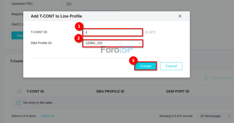

    Nombre:  configurar_tcont.png
Visitas: 1665
Tamaño: 48.0 KB
    • DBA Profile ID: El DBA Profile creado en los pasos anteriores

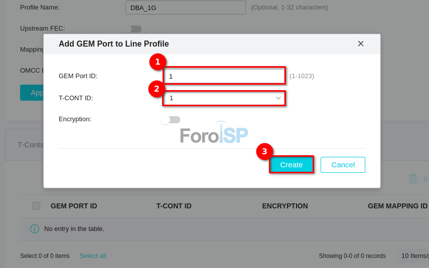

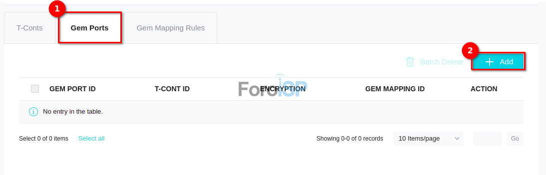

    6.2 Agregar el gem
    Nombre:  agregar_gem_port.png
Visitas: 1689
Tamaño: 29.4 KB
    Y agregue el gem
    Nombre:  configurar_gem_port.png
Visitas: 1684
Tamaño: 43.1 KB
    • GEM Port ID: Seleccionamos el 1
    • T-CONT ID: Seleccionamos el tcont creado anteriormente
    • Encryption: Para este ejemplo sera Disable

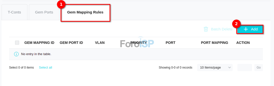

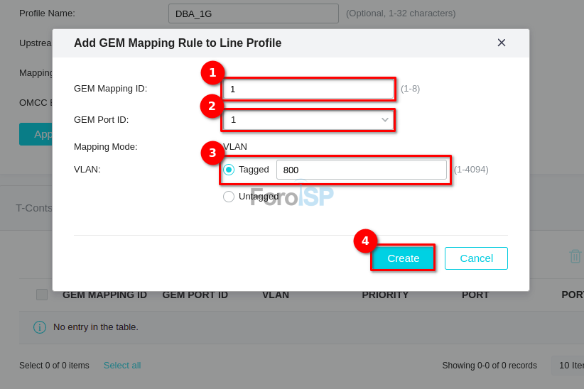

    6.3 Agregar el Gem Mapping Rules
    Al crear un gem, podemos configurar información sobre él, en nuestro caso será una VLAN.
    Nombre:  agregar_gem_mapping.png
Visitas: 1657
Tamaño: 29.3 KB
    Y agregue el Gem Mapping Rules
    Nombre:  configurar_gem_mapping.png
Visitas: 1664
Tamaño: 49.5 KB
    • GEM Mapping ID: Seleccionamos el numero 1
    • GEM Port ID: Seleccionamos el numero 1
    • VLAN: La VLAN creada en los pasos anteriores

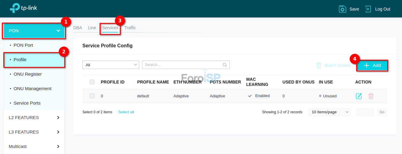

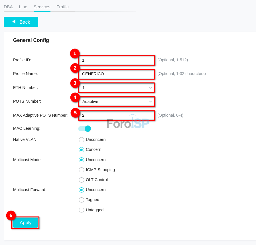

    8 Configurar Service Profile
    PON | Profile | Services
    Nombre:  agregar_service_profile.png
Visitas: 1662
Tamaño: 57.0 KB
    Nombre:  configurar_service_profile.png
Visitas: 1687
Tamaño: 60.1 KB
    • Profile ID: Debido a que la OLT ya tiene registrado uno por default, usaremos el numero 1
    • Eth Number: Puede escoger un numero en especifico o que sea Adapt. En este ejemplo se uso el numero 1
    • POTS Number: Adapt
    • Max Adaptive POTS Number: Seleccione a su necesidad

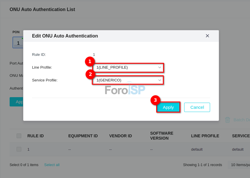

    9 Autorizar ONU
    9.1 Realizar regla de asignación de parámetros.

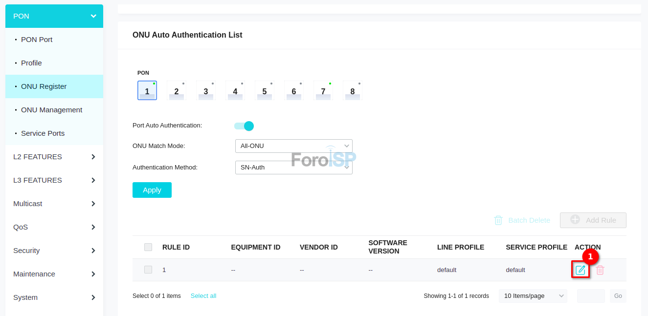

    Ahora configuraremos con que Line Profile y Service Profile se autorizaran automáticamente las ONU. Coloquemos:
    Y modificaremos la regla ya existente
    Nombre:  editar_regla_auto.png
Visitas: 1695
Tamaño: 56.4 KB
    Nombre:  guardar_regla_auto.png
Visitas: 1707
Tamaño: 42.8 KB
    • Line Profile: Seleccionamos el registro que creamos anteriormente
    • Service Profile: Seleccionamos el registro que creamos anteriormente

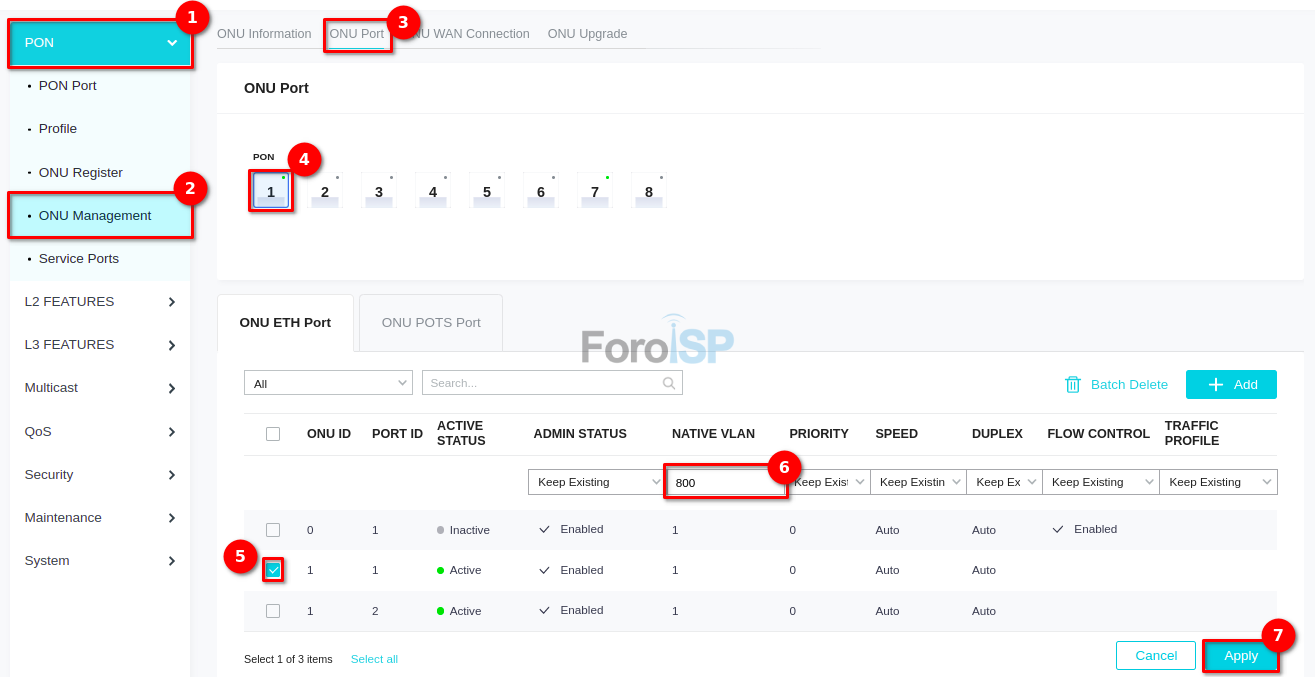

    10 Configurar ETH Port
    Si desea aplicar una autorización en modo BRIDGE realice este paso
    En este paso vamos a "vincular" la VLAN puerto ETH para que pase el servicio, colóquese en:
    PON | ONU Management | ONU Port
    Nombre:  configurar_eth_port_vlan.png
Visitas: 1706
Tamaño: 94.0 KB
