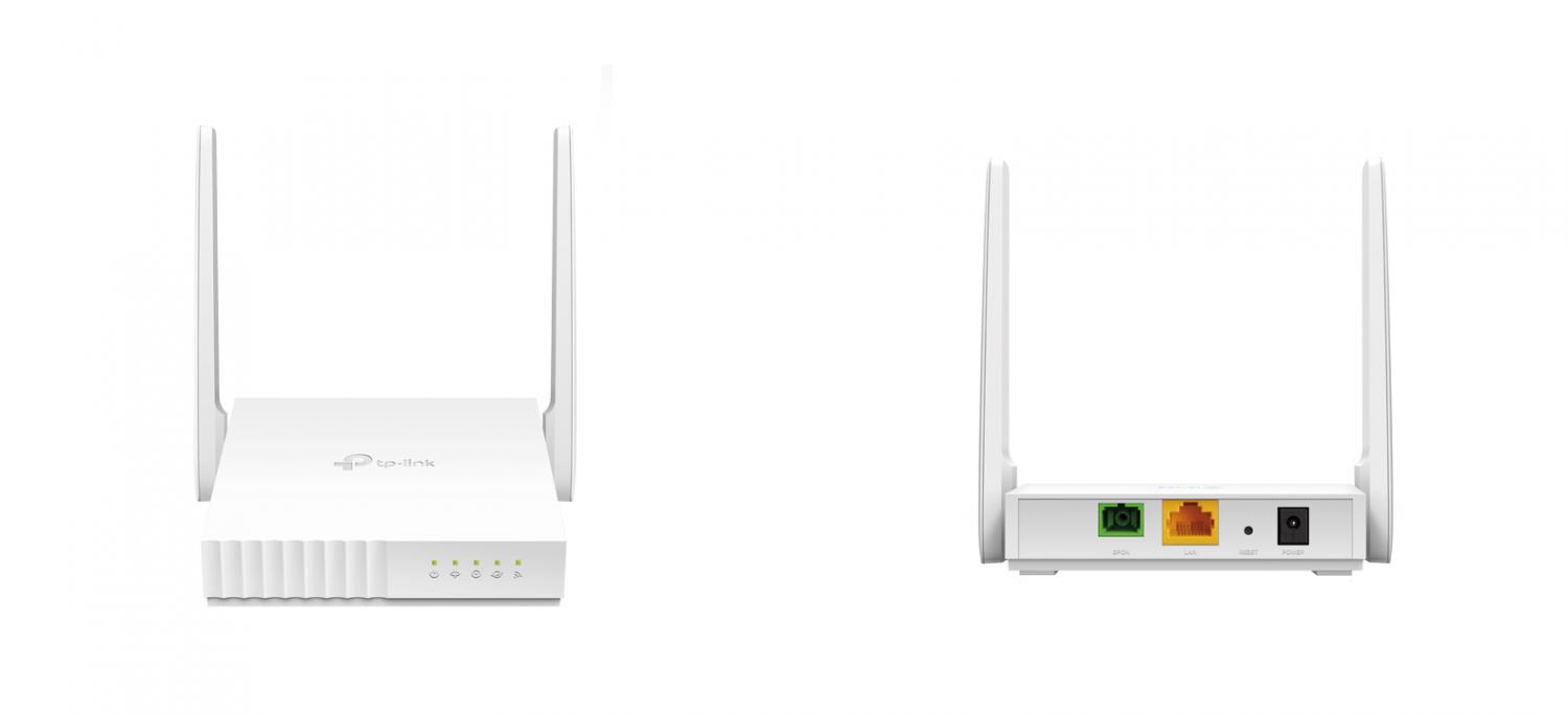

    • Marca: Tp-Link
    • Modelo: XN020-G3
    Especificaciones:
    • 1 puerto RJ-45
    • 1 puerto GPON

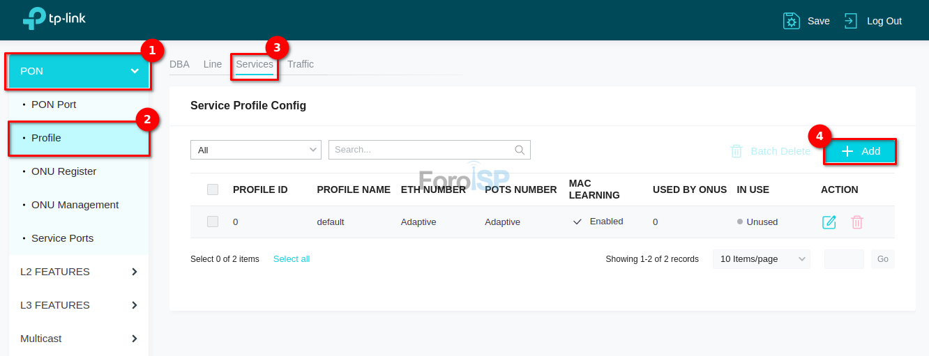

    1 Crear Service Profile
    PON | Profile | Services
    Nombre:  agregar_service_profile.png
Visitas: 1119
Tamaño: 57.0 KB
    La OLT ya cuenta con un Service Profile por default con el nombre default

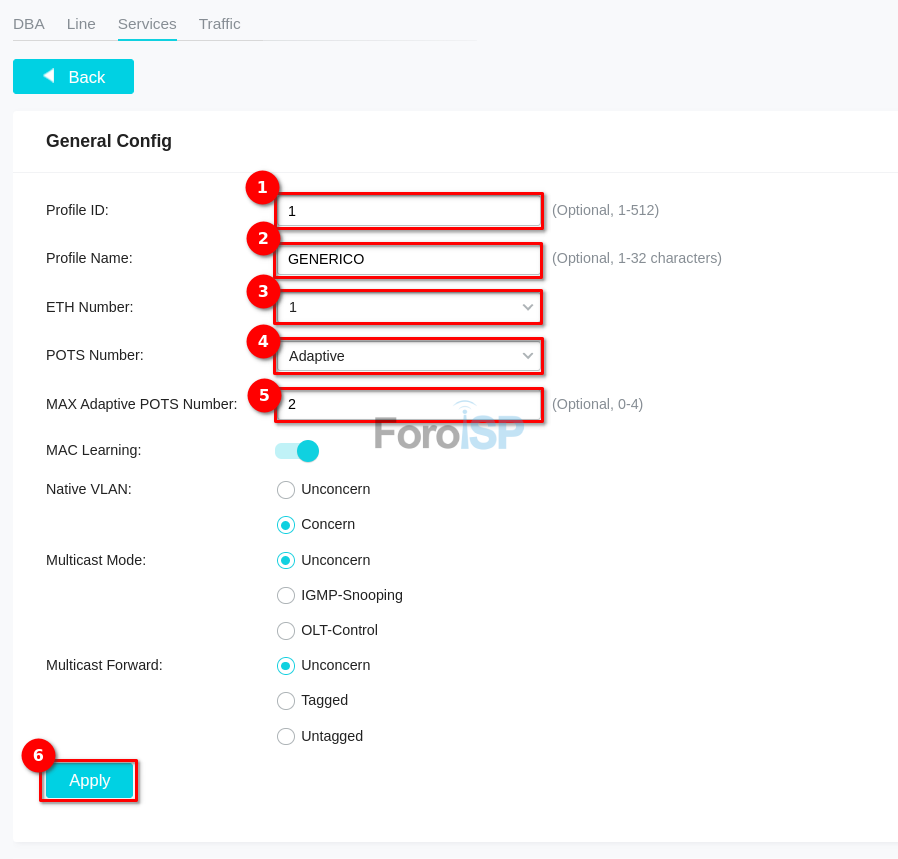

    Nombre:  configurar_service_profile.png
Visitas: 1222
Tamaño: 60.1 KB
    • Profile ID: Debido a que la OLT ya tiene registrado uno por default, usaremos el numero 1
    • Eth Number: Puede escoger un numero en especifico o que sea Adapt. En este ejemplo se uso el numero 1
    • POTS Number: Adapt
    • Max Adaptive POTS Number: Seleccione a su necesidad
    Nombre:  service_profile_creado.png
Visitas: 1135
Tamaño: 50.6 KB

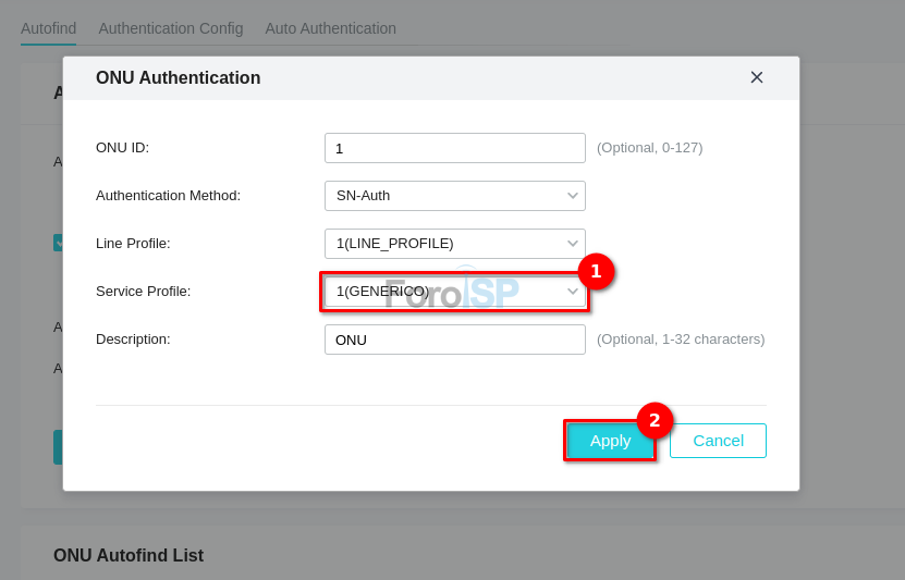

    2 Asociamos el Service Profile
    En la lista de Onus para autorizar, antes de confirmar la ONU debe seleccionar el Service Profile que se le agregara al equipo, ubique la ONU en:
    PON | ONU Register | AutoFind
    Nombre:  vincular_service_profile.png
Visitas: 1175
Tamaño: 34.3 KB
