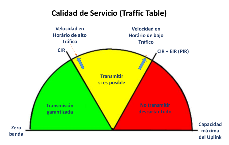

Los perfiles de velocidad nos sirven para limitar el ancho de banda (Subida/Bajada) de una ONU autorizada a la que se le apliquen estas configuraciones, esta limitación la realiza la OLT. Este manejo de velocidad está estructurada de la siguiente manera.
  • CIR: Commited Information Rate (Plan de Velocidad mínima de datos contratados), es el ancho de banda mínimo que se garantiza para funcionar, en condiciones normales. En cualquier momento el ancho de banda no debe caer debajo de él. Caudal de información garantizado.
  • CBS: Commited Burst Size (Tamaño máximo de la ráfaga del CIR), tamaño máximo del primer cubo de tockens (fichas). Cantidad máxima de información que un usuario puede enviar a la red durante un intervalo de tiempo (en bits). Tamaño garantizado de la ráfaga de datos.
  • PIR: Peak Information Rate (Tasa máxima aceptada por la red durante un período determinado), es el ancho de banda que puede utilizar durante ráfagas de datos cuando tiene exceso de datos disponibles sin que haya congetión (CIR+EIR)
  • PBS: Peak Burst Size (Tamaño máximo de la ráfaga del PIR), es la cantidad máxima de datos por la red transmitida en un determinado período a una tasa PIR. Tamaño máximo del segundo cubo de tockens (fichas)
Nombre:  cir_pir_graph.png
Visitas: 2287
Tamaño: 147.5 KB

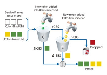

Ejemplo calculo de CIR, PIR, CBS, PBS:
PIR = 10.000 (kbps)
CIR = PIR / 2 = 5.000 (kbps)
Nombre:  buckets_cir_pir.png
Visitas: 2630
Tamaño: 57.4 KB

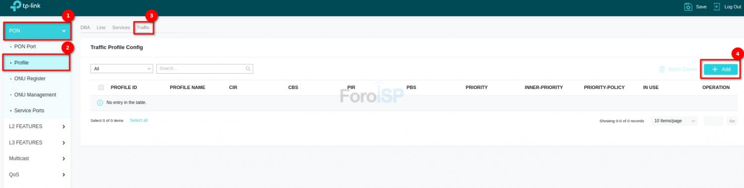

Una vez que hayamos entendido los elementos que intervienen en la creación de un perfil de velocidad procedemos a crear el nuestro, colóquese en:
PON | Profile | Traffic
Nombre:  lista_traffic_profile.jpg
Visitas: 1979
Tamaño: 35.1 KB

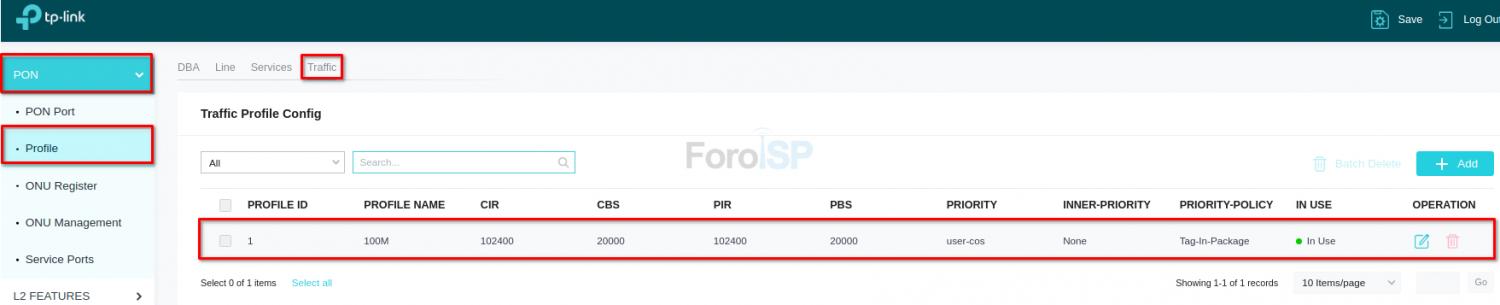

Por default la OLT no cuenta con Traffic Profiles ya creados, así que agregaremos un registro como ejemplo; realizamos los cálculos y llenamos el formulario con los datos solicitados, en este ejemplo crearemos un Traffic Profile de 100MB. Quedando la configuración de la siguiente manera.
Nombre:  crear_traffic_profile.png
Visitas: 2762
Tamaño: 48.9 KB
Información:
  • Profile ID: Número consecutivo
  • Profile Name: Puede escoger el nombre de su preferencia
  • Cir (Kbps): Velocidad mínima
  • Cbs (Kbps): Tamaño máximo de la ráfaga del CIR
  • Pir (Kbps): Tasa máxima por un tiempo determinado
  • Pbs (Kbps): Tamaño máximo de la ráfaga del PIR
Nombre:  traffic_profile_creado.jpg
Visitas: 1975
Tamaño: 41.7 KB
