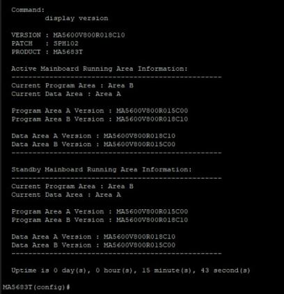

    Hola Williams, te agradezco enormemente tu ayuda, he legrado actualizar mi olt de R15 a R18, sólo te quería consultar por lo siguiente, al darle display versión, me aparece program area y data area con las versiones R15 y R18, estuve revisando otra olt que me actualizó la persona de gponsolution, y en ella aparecen las dos en program area y data area en R18, que paso me salté o me faltó para que los dos aparezcan en R18?
    Muchas gracias por tu ayuda, saludos.Nombre:  Captura.JPG

    Cuando cargas el packetfile y reinicias tu OLT debes volver a cargar el paquete. En pocas palabras, repites todo el proceso para que el firmware se cargue en ambas areas. Despues de que lo hagas reinicias de nuevo y al desplegar la versión ya te debe salir R018 en las dos.

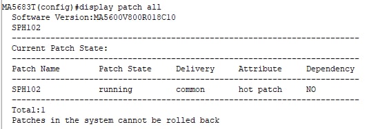

    Hola amigo Williams, todo quedó ok en mi olt con la R18, sólo me quedó un detalle que he dado la vuelta por la web buscándolo, es poder activar el patch para ont de terceras marcas, me puedes ayudar con eso por favor? o algo dónde buscar info.
    Tengo los siguientes archivos que vienen en la carpeta del firmware
    Nombre:  photo_2022-10-01_15-18-15.jpg
Visitas: 8437
Tamaño: 9.8 KB
    Y esto me muestra en la olt
    Nombre:  photo_2022-10-01_15-18-35.jpg
Visitas: 8518
Tamaño: 21.4 KB
    Cualquier ayuda me sirve por favor

    Una forma de activar la Onu es con SNMP, puedes correrle estos procesos a tu equipo y verificar que la Onu de "x" fabricante se vea "Online", sólo crea una comunidad snmp de lectura y escritura:
    snmpwalk -v2c -c private {ip de la OLT} 1.3.6.1.4.1.2011.6.114.7.1.1
    snmpset -v2c -c private {ip de la OLT} 1.3.6.1.4.1.2011.6.114.7.1.1.0 i 2
