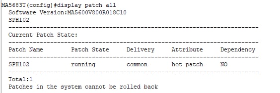

    Hola amigo Williams, todo quedó ok en mi olt con la R18, sólo me quedó un detalle que he dado la vuelta por la web buscándolo, es poder activar el patch para ont de terceras marcas, me puedes ayudar con eso por favor? o algo dónde buscar info.
    Tengo los siguientes archivos que vienen en la carpeta del firmware
    Nombre:  photo_2022-10-01_15-18-15.jpg
Visitas: 7942
Tamaño: 9.8 KB
    Y esto me muestra en la olt
    Nombre:  photo_2022-10-01_15-18-35.jpg
Visitas: 8029
Tamaño: 21.4 KB
    Cualquier ayuda me sirve por favor
  9. #7
    29 May, 23
    Hola Felipe soy nuevo en el grupo y acabo de cargar el firmware R018 a mi olt, siguiendo tu proceso pudiste descifrar lo del patch para terceras marcas, me vendría bien más info acerca de eso
