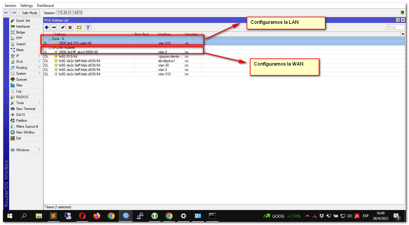

    Asignación de direcciones IPv6 en las interfaces VLAN del MikroTik

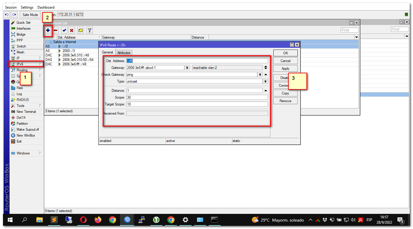

    Configuración de la ruta por defecto en el router MikroTik
    Apuntaremos todo el tráfico hacia la IPv6 configurada en nuestro switch Huawei. Esa IPv6 de Switch Huawei la configuramos en el paso 4.

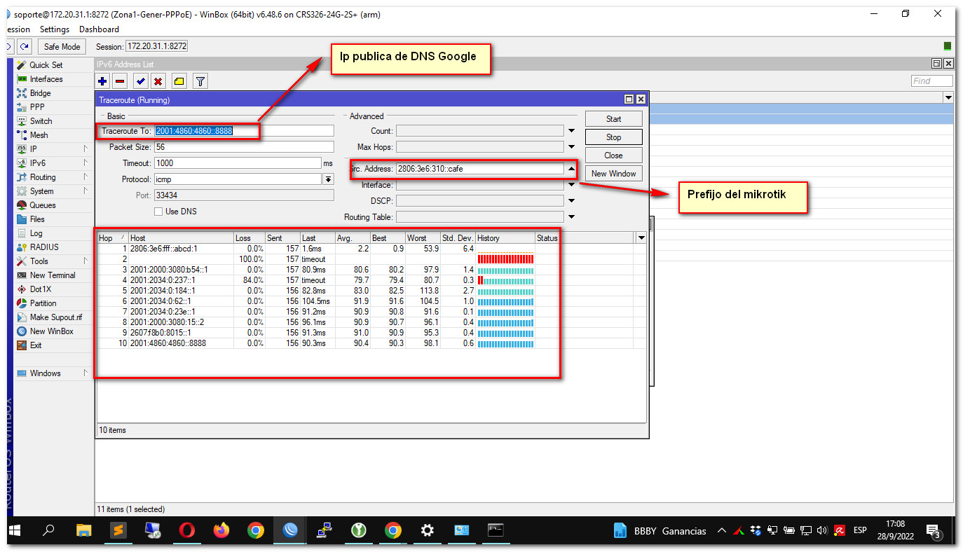

    Pruebas de conectividad
    Usaremos un traceroute para comprobar que si estamos saliendo a Internet con nuestro pool de IPv6

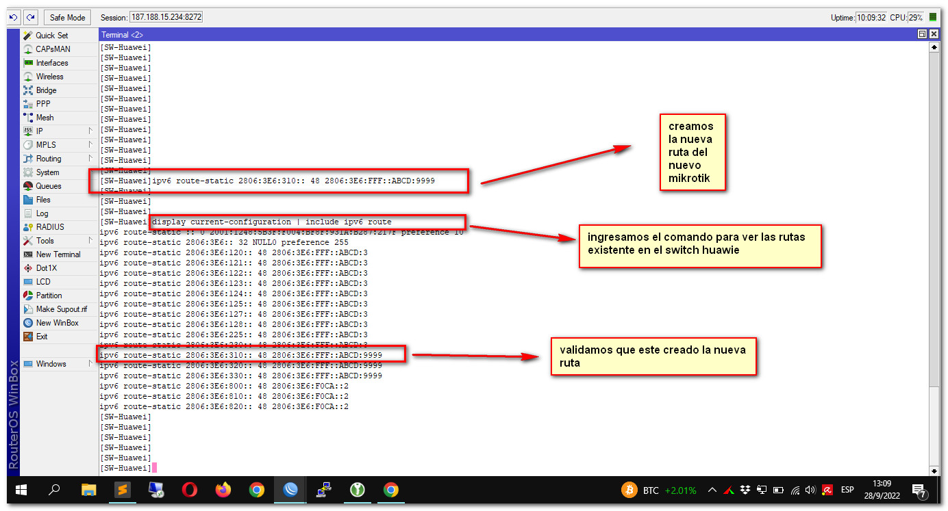

    Hola jesus para agregar un prefijo a un mikrotik tienes que realizar el Paso 5, tienes que crear la rutas LAN de tu router mikrotik.
    ejemplo:

    Paso 7. Configuramos las direcciones IPV6 con la VLAN y su Interface

    Paso 8. Configuramos la Ruta por defecto para que el trafico IPV6 salga en el switch Huawei

    Paso 9. Realizamos una prueba con un traceroute para validar nuestro Pool IPV6 tenga salida a internet
