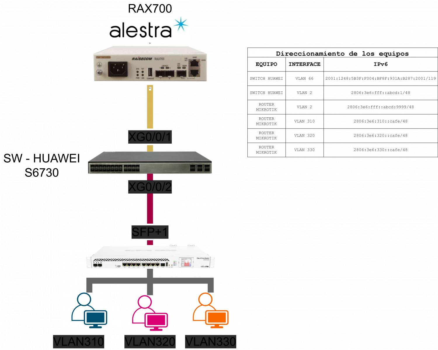

    TOPOLOGÍA INICIAL
    Se tiene la siguiente topología

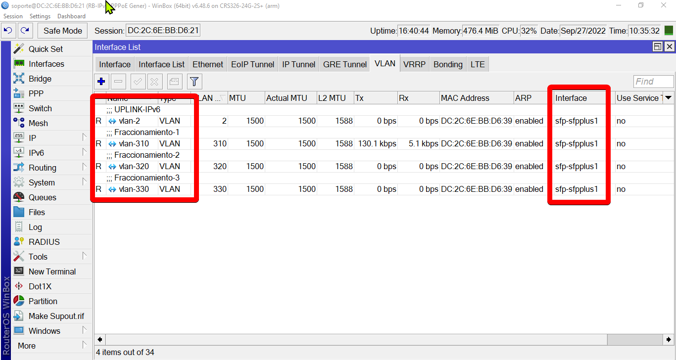

    Añadiendo un router Mikrotik a la topología
    Creamos la VLAN en el Mikrotik
    Nombre:  2-crear-vlans-en-mikrotik.png
Visitas: 1898
Tamaño: 83.3 KB

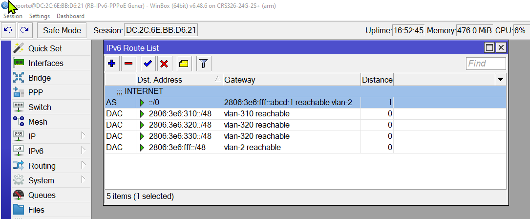

    Configuración de la ruta por defecto en el router MikroTik
    Apuntaremos todo el tráfico hacia la IPv6 configurada en nuestro switch Huawei. Esa IPv6 de Switch Huawei la configuramos en el paso 4.
    Nombre:  4-Configurar-ruta-por-defecto.png
Visitas: 1826
Tamaño: 44.7 KB
