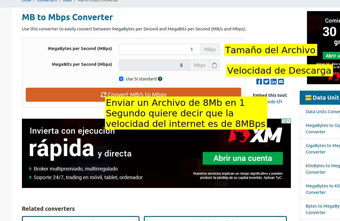

    Para esta pequeña explicación, me apoyare de esta pagina: https://www.gigacalculator.com/conve...mb-to-mbps.php. Explica la diferencia entre Mbps (Megabit por segundo) y MB/s (MegaByte por sergundo) de formas mas minuciosa.

    Apoyándonos en la pagina anterior se vería mas o menos así:

    Con lo anterior explicado, responderé a la pregunta de este post.
    ¿Como calculamos la velocidad de Carga o Decarga de la Red de mi Servidor?
    Simplemente mide el tiempo de envió de un archivo de 100 MB. Si un archivo de 100 MB tardo 4 Segundos, entonces divide los MB entre la cantidad de Segundos, de esta forma obtendrás la cantidad de MB en 1 S
    100 / 4 = 25 MB/s
    Esto significa que tienes 25MB por Segundo. Ahora Multiplica los MB por 8, esto nos dará los Megabits.
    25 * 8 = 200 mbps
    Este mismo calculo lo hace la pagina que use de apoyo. De esta forma también podemos obtener El tiempo que tardara en enviarse un archivo con un tamaño en especifico. Para ello simplemente hacemos una regla de 3.
    Si la velocidad de nuestra red es de 200 mbps = 25MB/s y nuestro archivo es de 28GB (28000 MB), entonces:
    25MB --> 1S
    28000MB --> ?
    (28000 x 1) / 25 = 1120 Segundos
    Podemos dividirlo entre 60 para obtener los minutos, o entre 3600 para obtener las horas. Para este ejemplo usaremos minutos.
    1120 / 60 = 18.6 Minutos
    El tiempo que tomaría en enviarse 28GB de Información a una velocidad de 25 MB/s (200 mbps) es de aproximadamente 18.6 minutos.
