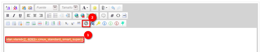

    1 Utilizar la etiqueta correcta
    Al agregar un comando se recomienda trabajar con la etiqueta Script Mikrotik.
    Nombre:  select_label.png
Visitas: 5189
Tamaño: 31.8 KB
