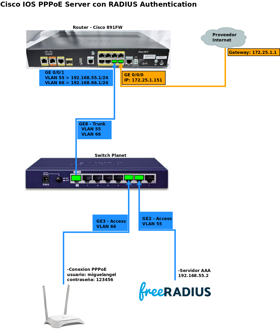

    Se adjunta un diagrama de lo que va en este laboratorio.

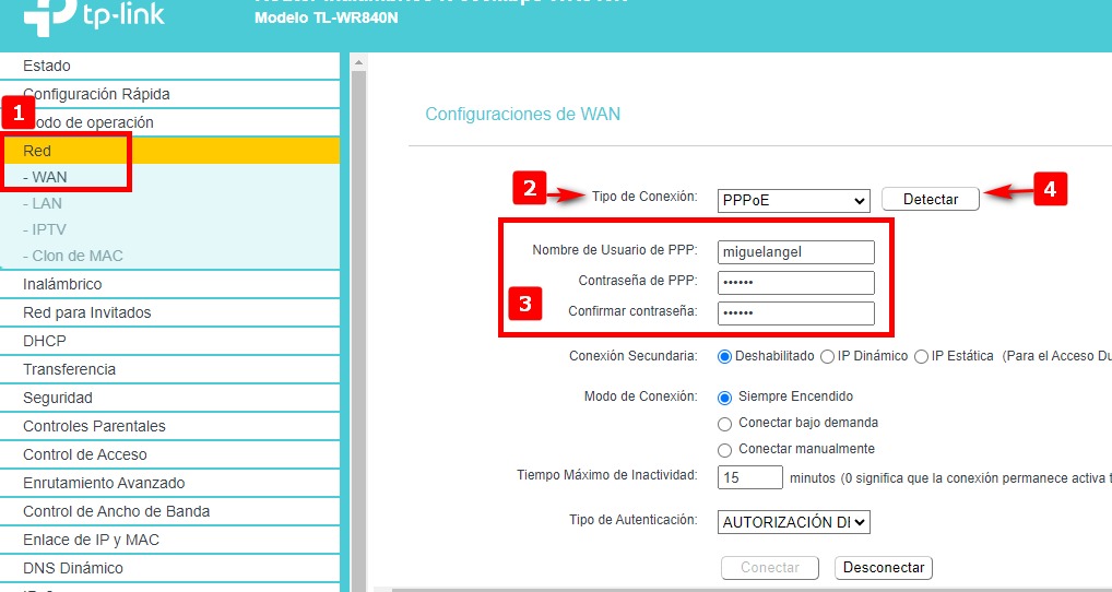

    Paso Final: Probar la Conexión
    En este último paso, verificaremos que la configuración del servidor FreeRADIUS y PPPoE esté funcionando correctamente. Utilizaremos un cliente TP-Link para realizar la conexión PPPoE.
    Ingresar Credenciales del paso 5.2

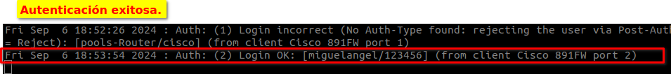

    Ver logs para revisar el estatus de la autenticación.
    -En el servidor FreeRADIUS ingresamos los siguiente:
    tail -f /var/log/freeradius/radius.log
    Nombre:  freeradius_logs_cisco.png
Visitas: 5135
Tamaño: 25.5 KB

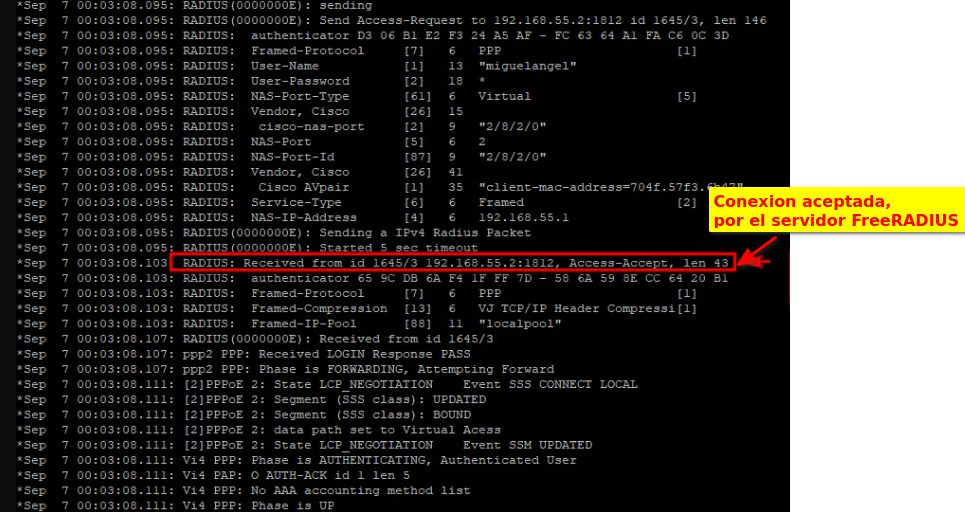

    -En el Router Cisco
    En la consola de cisco ios activar lo siguiente:
    debug ppp authentication
    debug ppp negotiation
    debug radius
    debug pppoe events
    debug pppoe errors
    Nombre:  logs_freeradius_cisco_ios.png
Visitas: 4552
Tamaño: 557.3 KB

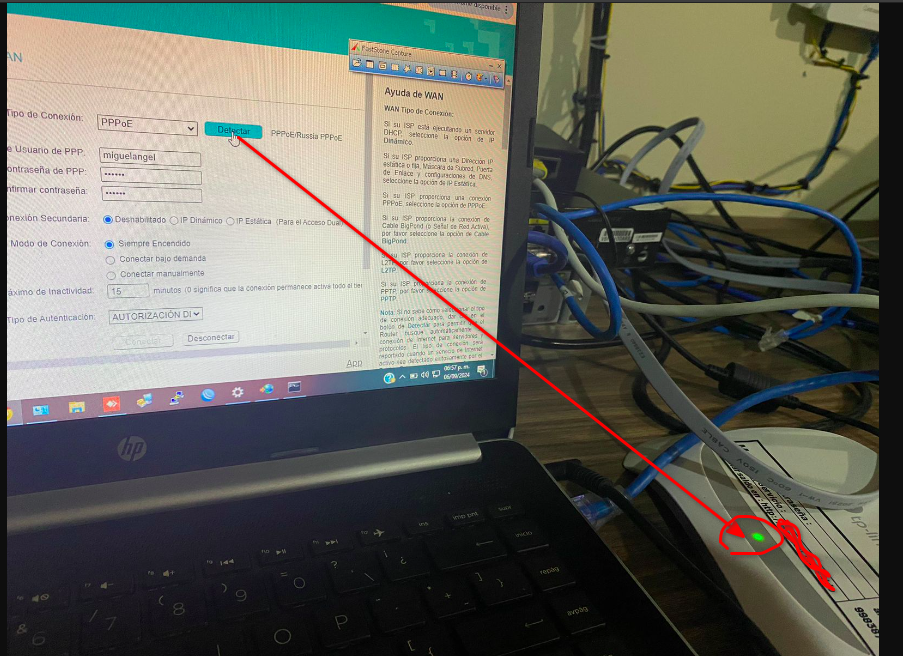

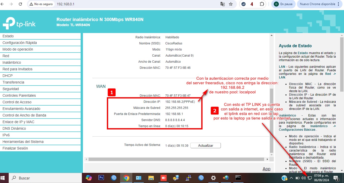

    Cuando se realiza la conexión al TP-Link y se ingresan las credenciales PPPoE (usuario: miguelangel, contraseña: 123456), el router TP-Link intenta autenticarse contra el servidor FreeRADIUS. Si la autenticación es exitosa, el servidor FreeRADIUS valida las credenciales y autoriza la conexión. Como resultado, el foco del TP-Link cambia de color rojo (desconectado) a verde (conectado), indicando que la conexión PPPoE se ha establecido correctamente.
    Nombre:  connecte.png
Visitas: 4545
Tamaño: 976.3 KB
    En el estado, podemos ver que se nos fue asignado la ip: 192.168.66.2, del pool que creamos en el paso 3.3

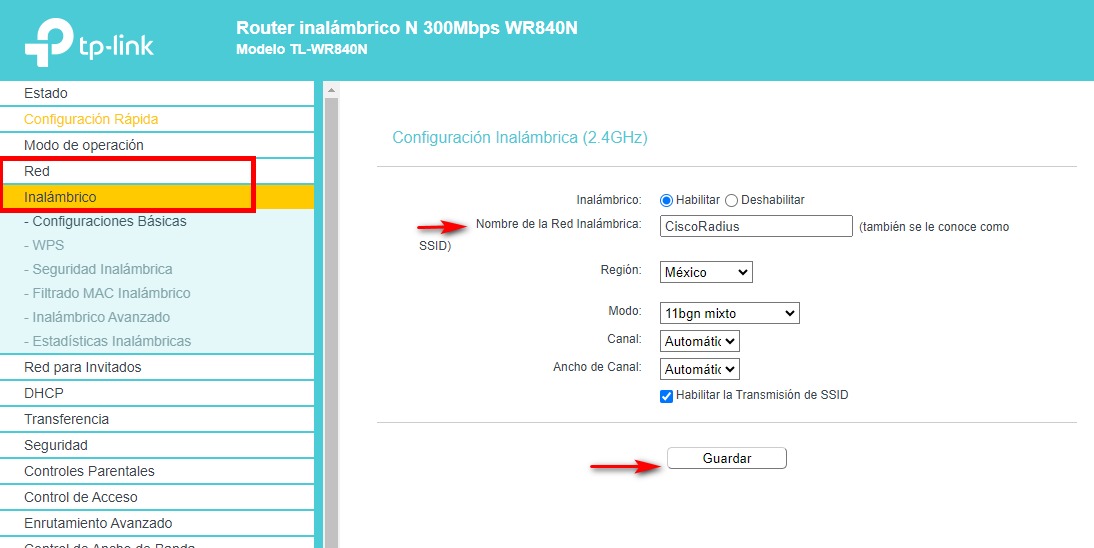

    -Activar la red WIFI del TP-LINK, para que de este modo, todos los dispositivos que estén detrás de este equipo, tengan internet.
    Nombre:  WIFI.jpeg
Visitas: 4558
Tamaño: 81.1 KB
