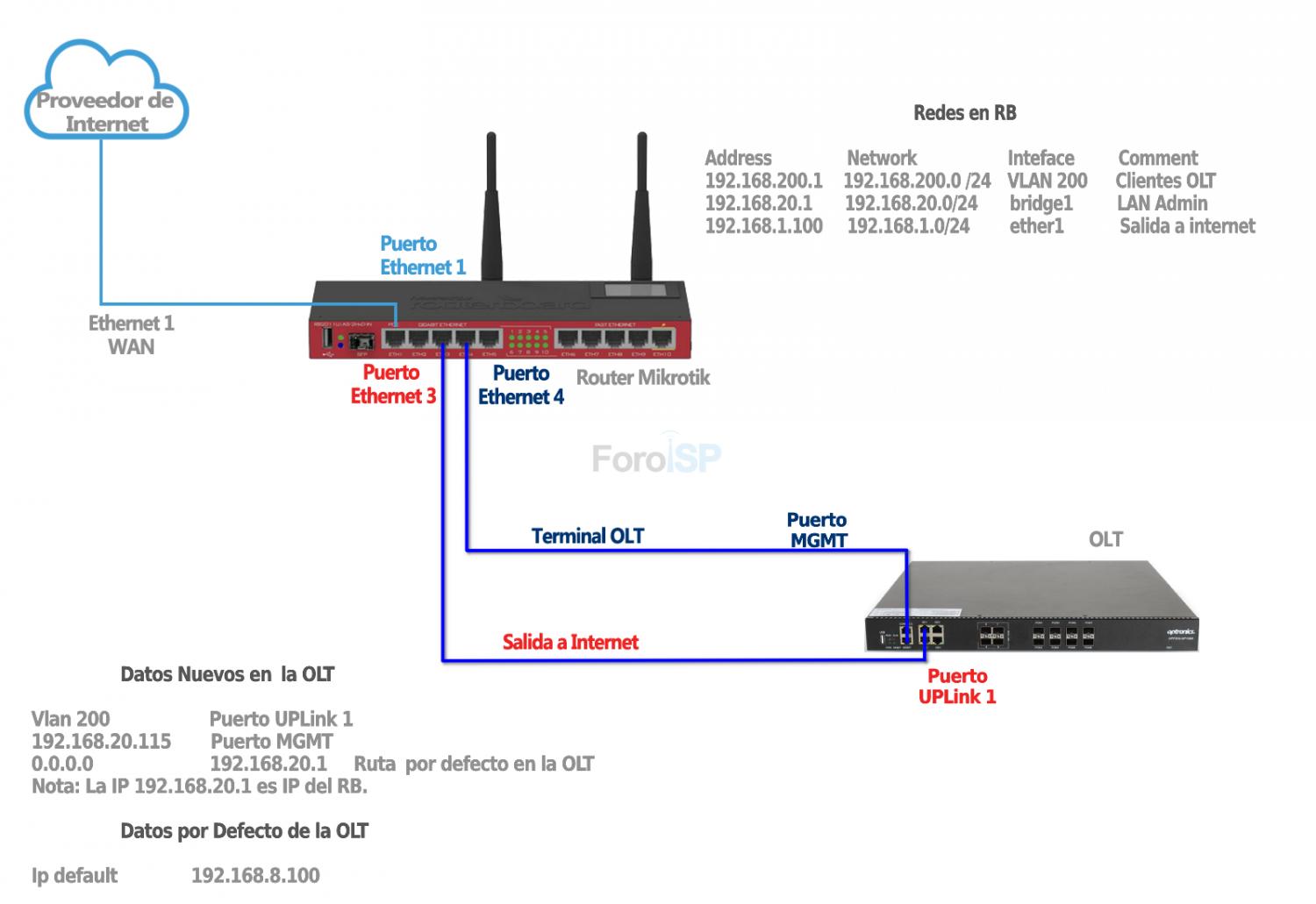

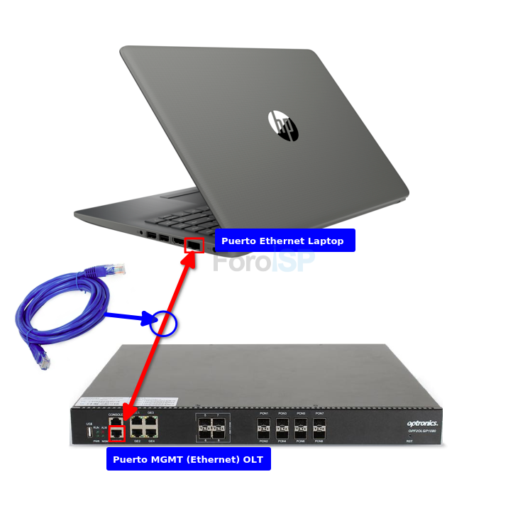

    Utilizando el cable utp del puerto Ethernet de nuestra computadora al puerto MGMT de la OLT, una vez conectados debes asignar una ip estática (que se encuentre en el rango de la ip de la OLT) a nuestra computadora para poder alcanzarla, por ejemplo 192.168.8.10.
    Nombre:  conexion_optronics.png
Visitas: 1123
Tamaño: 213.0 KB

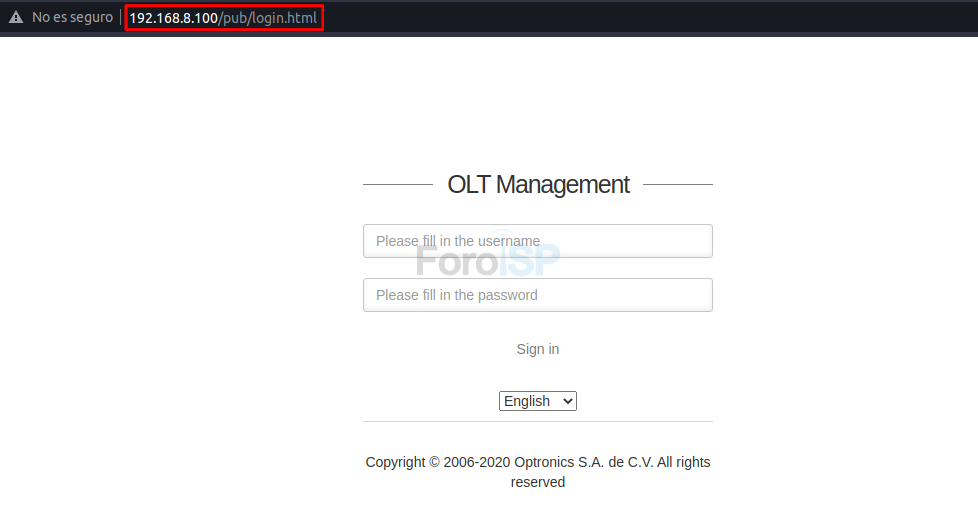

    Una vez hecho lo anterior probamos danto ping 192.168.8.100
    Ingrese a la OLT utilizando la interfaz Web

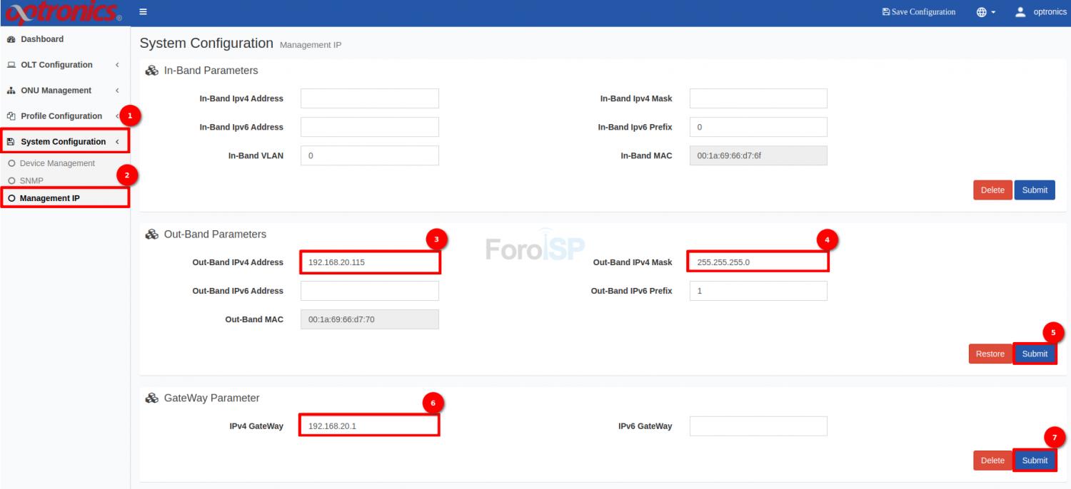

    Para cambar la IP utilizaremos la 192.168.20.115, esto permitirá acceder a la interfaz utilizando la Ip de administración y ya no la ip por default, para esto colóquese en:
    System Configuration | Management IP
    Nombre:  cambiar_ip_optronics.jpg
Visitas: 960
Tamaño: 69.5 KB

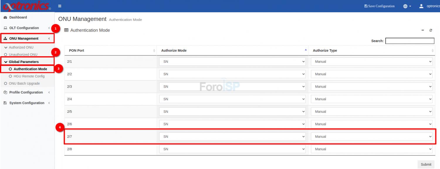

    Una vez haya iniciado sesión en la OLT, usualmente el modo de autorización está de forma manual, compruebe esta información para el puerto PON correspondiente, en este caso usaremos el 2/7.
    ONU Management | Global Parameters | Authentication Mode
    Nombre:  modo_autorizacion.jpg
Visitas: 926
Tamaño: 77.9 KB

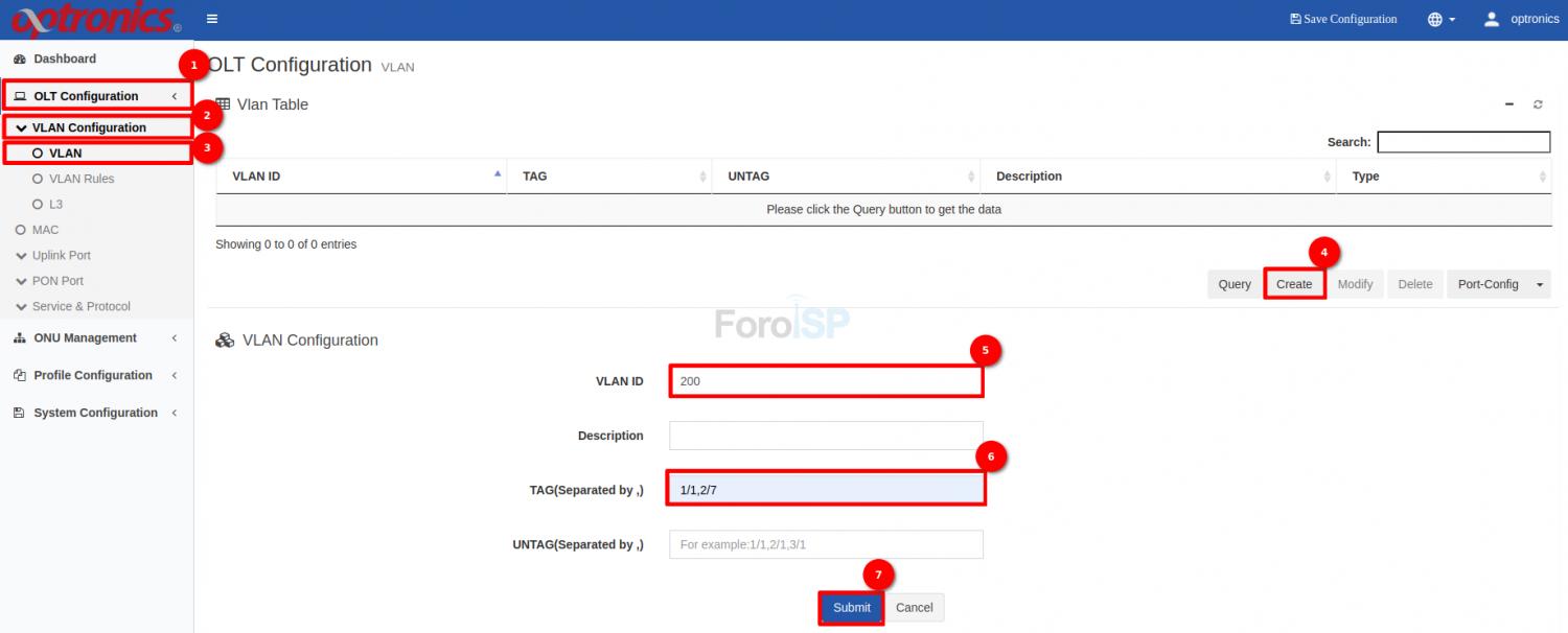

    2 Crear VLAN
    Creamos la VLAN correspondiente y darle tag al puerto correspondiente, en este ejemplo crearemos la VLAN 200 y daremos tag al puerto 7, colóquese en:
    OLT Configuration | VLAN Configuration | VLAN
    Nombre:  crear_vlan.jpg
Visitas: 926
Tamaño: 61.4 KB
    Nombre:  lista_vlan.jpg
Visitas: 918
Tamaño: 46.0 KB

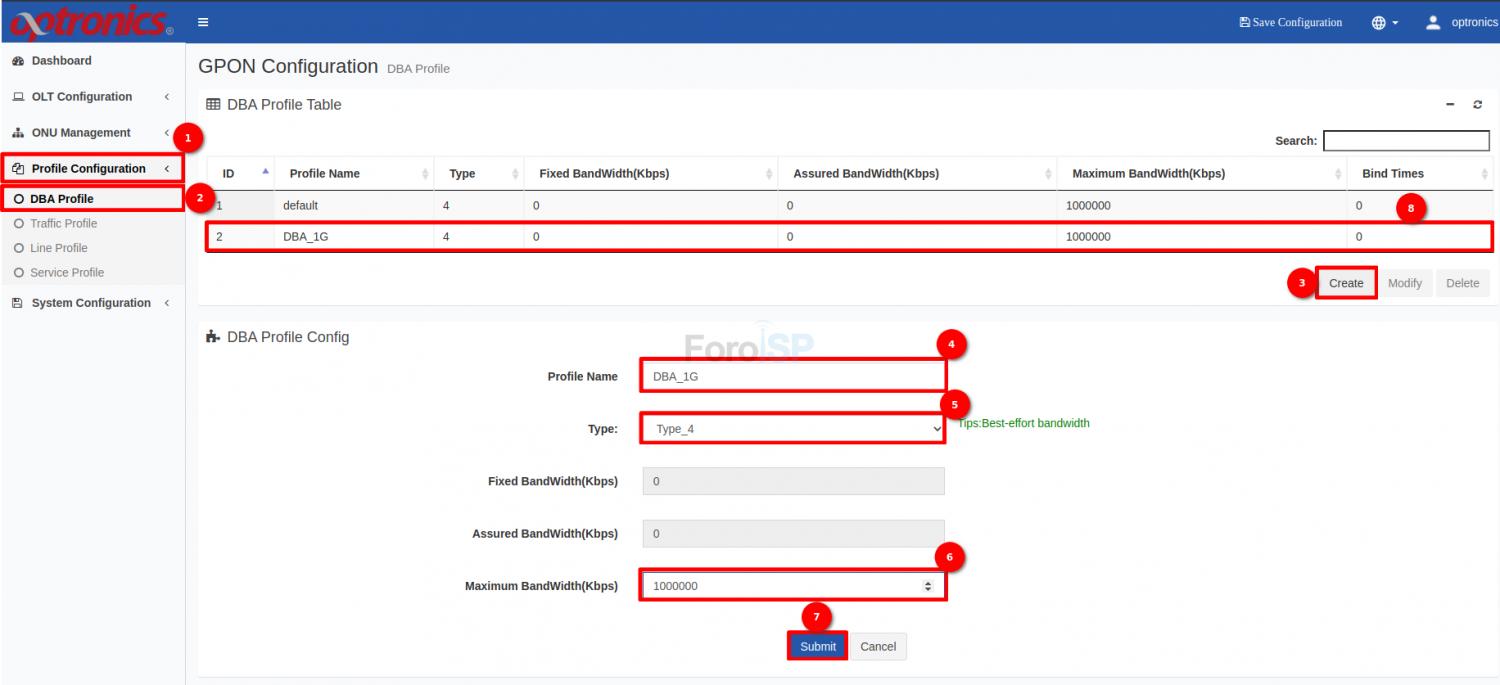

    3 Configurar DBA Profile
    Ahora, creamos un DBA Profile, para este ejemplo será de 1000000 (1G). La OLT cuenta ya con 1 DBA Profile así que podemos poner el ID 2 en adelante y que no se repita. Colóquese en:
    Profile Configuration | DBA Profile
    Nombre:  crear_dba.jpg
Visitas: 949
Tamaño: 80.6 KB
    Profile Name: Puede elegir el nombre de su necesidad
    Type: Type_4, para este ejemplo
    Maximum BandWidth(Kbps): Velocidad

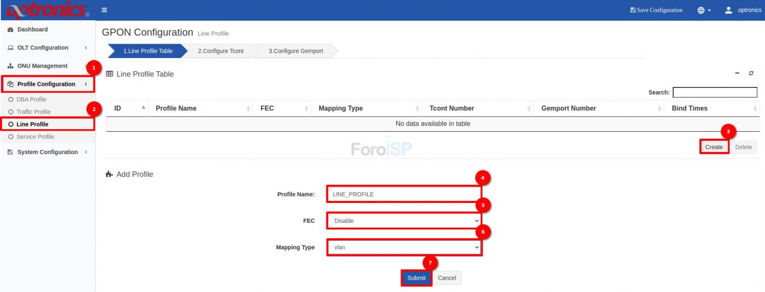

    4 Configurar Line Profile
    Para configurar el Line Profile colóquese en:
    Profile Configuration | Line Profile
    Nombre:  crear_line_profile_p1.jpg
Visitas: 944
Tamaño: 61.6 KB
    Profile Name: Nombre para el Line Profile.
    FEC: Para este ejemplo seleccionamos Disable.
    Mapping Type: Seleccionamos vlan.

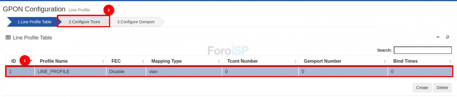

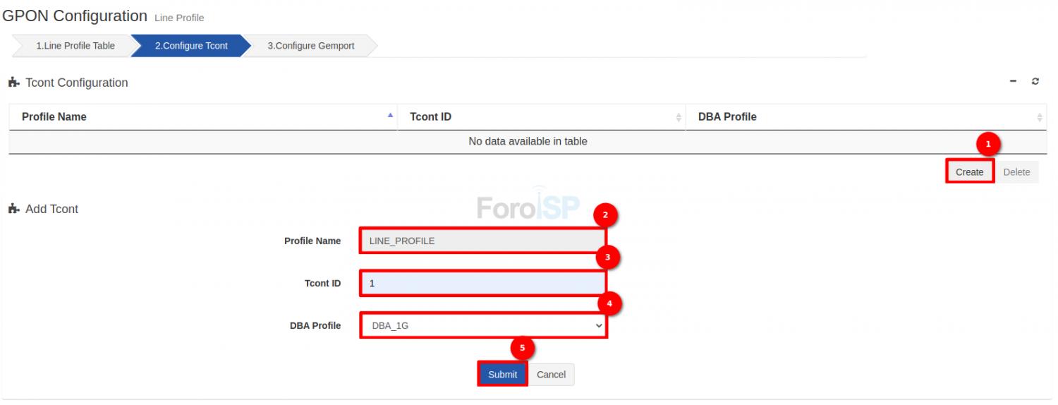

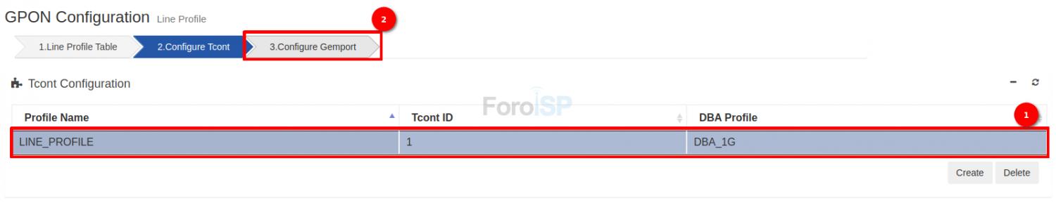

    Después configuramos el Tcont, para esto seleccionamos el Line Profile y vamos a 2. Configure Tcont
    Nombre:  crear_line_profile_p2.jpg
Visitas: 934
Tamaño: 42.7 KB
    Nombre:  crear_line_profile_p3.jpg
Visitas: 932
Tamaño: 50.9 KB
    Profile Name: El que se seleccionó está por default.
    Tcont ID: Ponemos del 1 en adelante.
    DBA Profile: El DBA creado anteriormente o el de su preferencia.

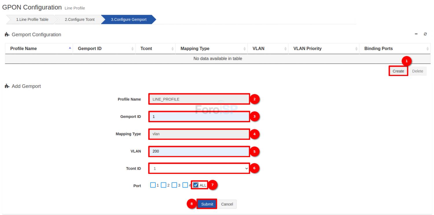

    Por último configuramos el Gemport, para esto seleccionamos el Line Profile y vamos a 3. Configurar Gemport
    Nombre:  crear_line_profile_p4.jpg
Visitas: 915
Tamaño: 35.9 KB
    Nombre:  crear_line_profile_p5.jpg
Visitas: 947
Tamaño: 64.7 KB
    Gemport ID: Ponemos del 1 en adelante.
    Mapping Type: Para este ejemplo seleccionamos vlan
    VLAN: Ponemos la vlan creada anteriormente o el de su preferencia
    Tcont ID: Seleccionamos el Tcont creado anteriormente
    Port: Seleccionamos ALL

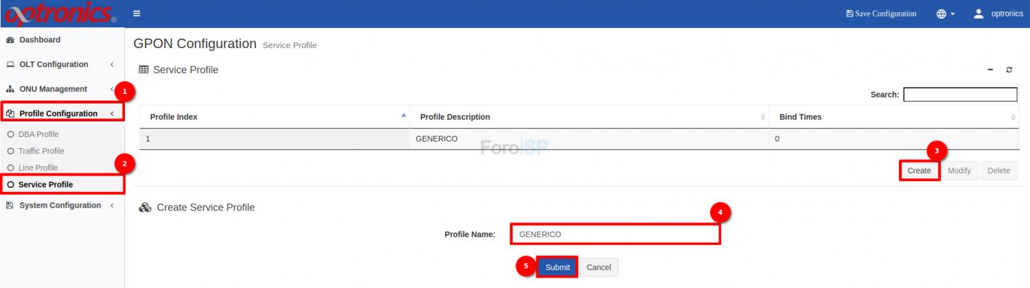

    5 Configurar Service Profile
    Profile Configuration | Service Profile
    Nombre:  crear_service_profile.jpg
Visitas: 924
Tamaño: 45.5 KB

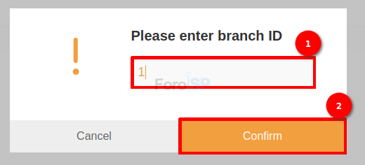

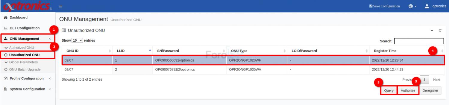

    6 Autorizar ONU
    Para comenzar a autorizar las ONUS, colóquese en:
    ONU Management | Unauthorized ONU
    Nombre:  autorizar_desde_web.jpg
Visitas: 948
Tamaño: 54.6 KB
    Nombre:  autorizar_desde_web_p2.png
Visitas: 935
Tamaño: 10.3 KB
    En caso de que no haya funcionado este paso desde la web, consulte con su proveedor. Puede seguir el siguente paso que explica como autorizar una onu desde la terminal

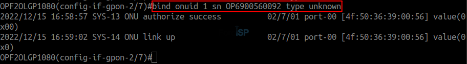

    6.1 Autorizar desde la Terminal
    Para autorizar la ONU desde la terminal debemos entrar a la OLT. Una vez dentro nos colocamos en la interfaz, en este ejemplo sería “interface olt 2/7
    Nombre:  entrar_inferface.png
Visitas: 923
Tamaño: 24.9 KB
    Después de eso autorizamos la ONU con el siguiente comando: bind onuid <id> sn <sn> type unknown

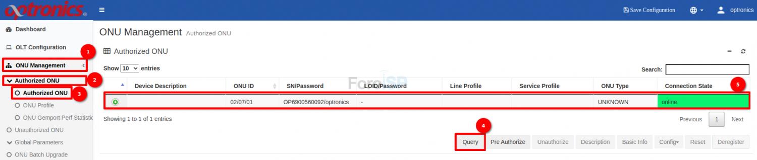

    Para visualizar la onu autorizada, colóquese en:
    ONU Management | Authorized ONU | Authorized ONU

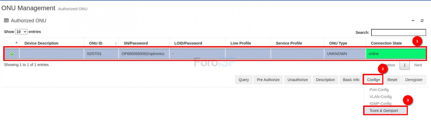

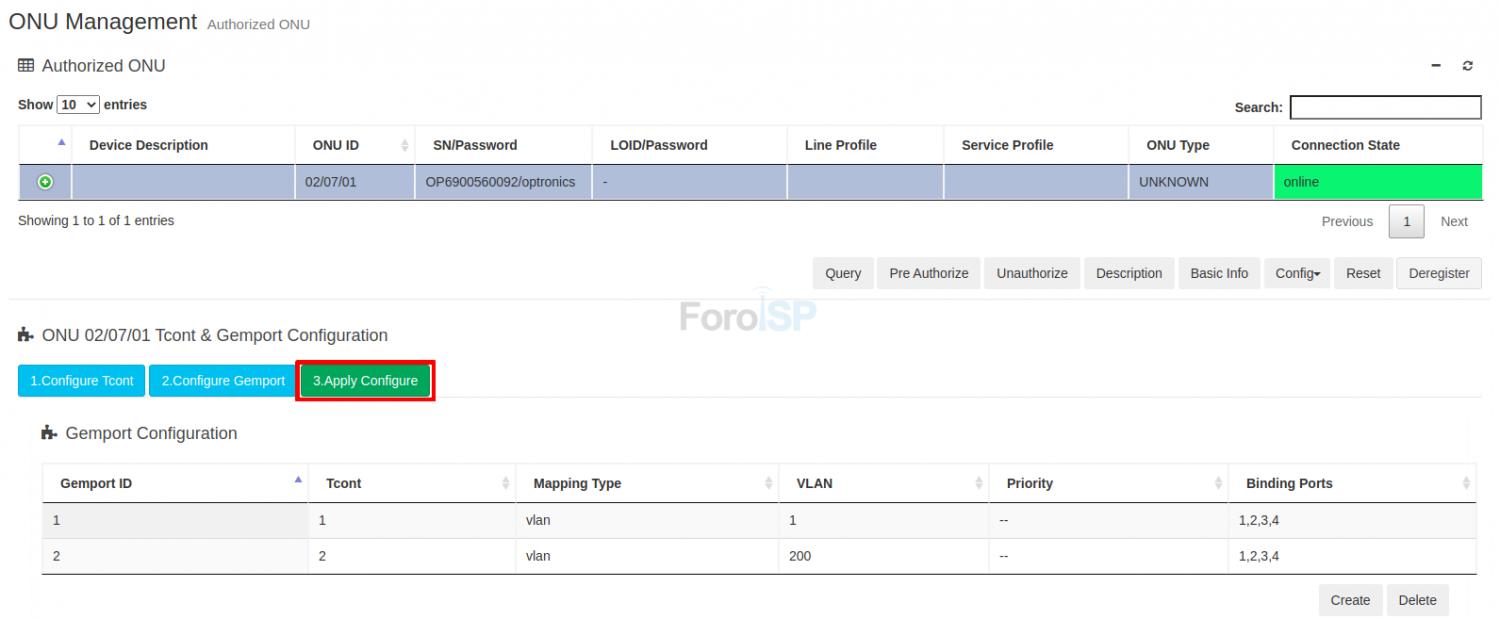

    7 Configuración de Tcont y Gemport
    Desde la lista de onus autorizadas seleccionamos la ONU y elegimos Config | Tcont & Gemport
    Nombre:  tcont_gemport_p1.jpg
Visitas: 908
Tamaño: 54.1 KB
    Primero configuramos el Tcont, para eso vamos a 1. Configure Tcont, se tiene uno por default pero para este ejemplo crearemos uno, así que le damos en el botón Create.
    Nombre:  tcont_gemport_p2.jpg
Visitas: 964
Tamaño: 74.5 KB
    Tcont ID: El identificador del Tcont, del 2 en adelante.
    DBA Profile: DBA Profile creado anteriormente.

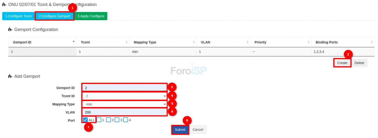

    Después creamos el Gemport, para eso vamos a 2. Configure Gemport, se tiene uno por default pero para este ejemplo crearemos uno, así que le damos en el botón Create.
    Nombre:  tcont_gemport_p3.jpg
Visitas: 910
Tamaño: 53.5 KB
    Gemport ID: El identificador del Gemport, del 2 en adelante.
    Tcont ID: En este caso el 2 que es el que se creó anteriormente.
    Mapping Type: En este ejemplo seleccionamos vlan.
    VLAN: Ponemos la VLAN anteriormente creada.
    Por último, vamos a 3. Apply Configure para que aplique la configuración que ya hicimos.

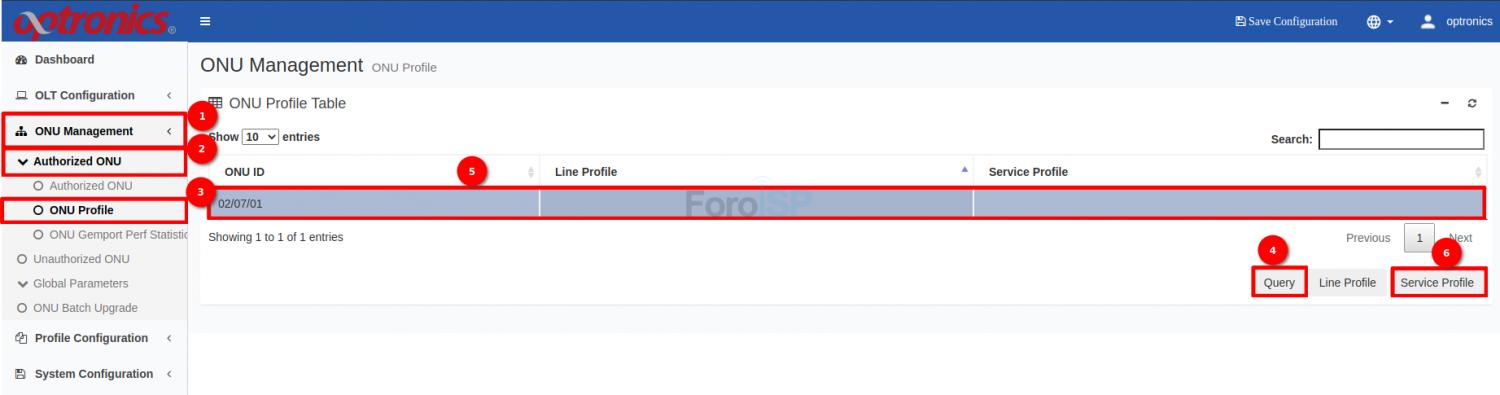

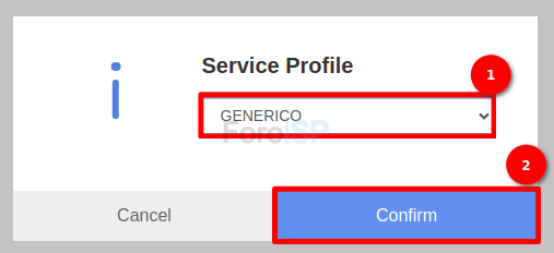

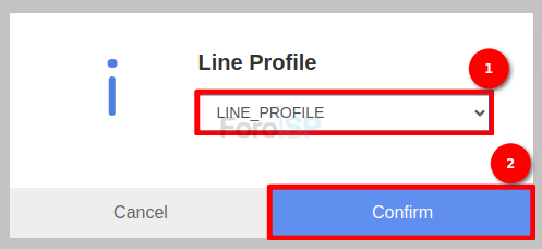

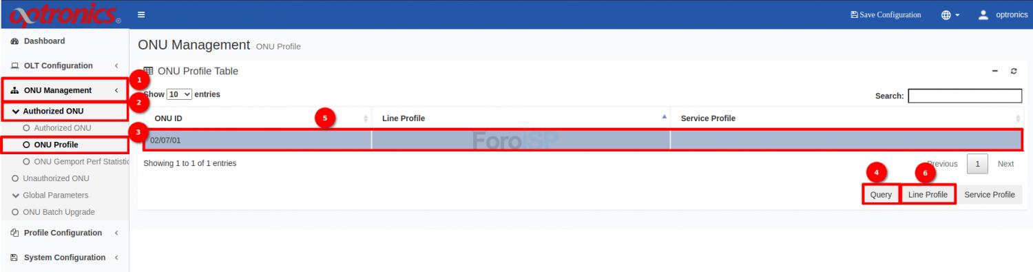

    8 Aplicar Line Profile y Service Profile a la ONU
    Para asignar el Line Profile y Service Profile a la ONU, colóquese en:
    ONU Management | Authorized ONU | ONU Profile
    Le asignamos el Line Profile creado anteriormente o el de su preferencia.
    Nombre:  asignar_line_profile_p1.jpg
Visitas: 921
Tamaño: 49.5 KB
    Nombre:  asignar_line_profile_p2.png
Visitas: 817
Tamaño: 10.5 KB
    Le asignamos el Service Profile creado anteriormente o el de su preferencia.
    Nombre:  asignar_service_profile_p1.jpg
Visitas: 883
Tamaño: 49.8 KB
    Nombre:  asignar_service_profile_p2.png
Visitas: 880
Tamaño: 11.2 KB
