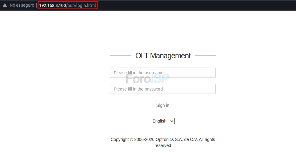

    Utilizando el cable utp del puerto Ethernet de nuestra computadora al puerto MGMT de la OLT, una vez conectados debes asignar una ip estática (que se encuentre en el rango de la ip de la OLT) a nuestra computadora para poder alcanzarla, por ejemplo 192.168.8.10.
    Nombre:  conexion_optronics.png
Visitas: 3720
Tamaño: 213.0 KB
    Una vez hecho lo anterior probamos danto ping 192.168.8.100
    Ingrese a la OLT utilizando la interfaz Web
    Nombre:  login_optronics.png
Visitas: 3547
Tamaño: 21.6 KB

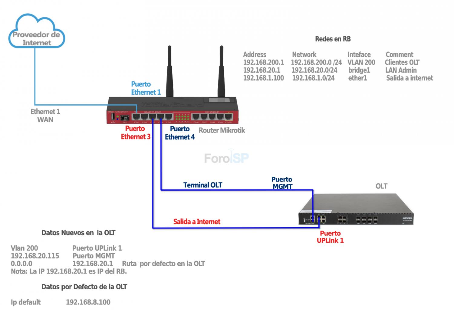

    Nombre:  Diagrama Optronics.jpg
Visitas: 3554
Tamaño: 90.4 KB

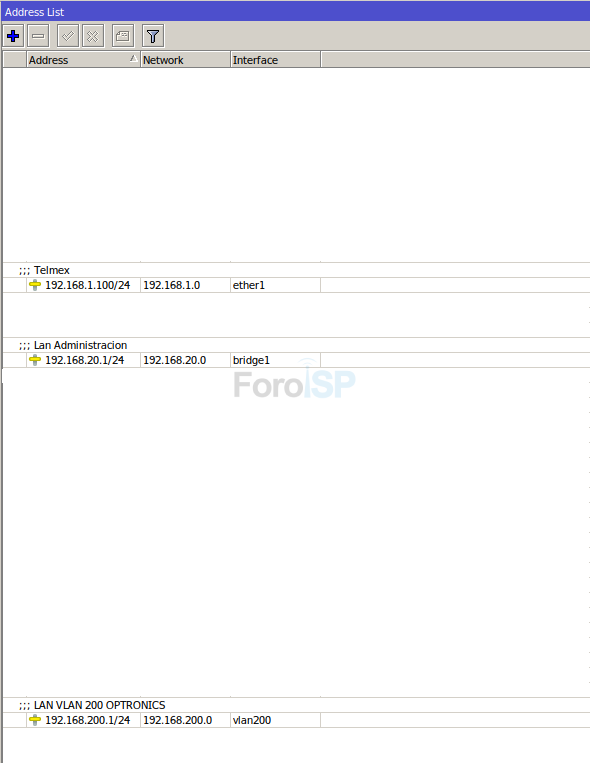

    Nombre:  ip_add_mikrotik.png
Visitas: 3660
Tamaño: 17.2 KB

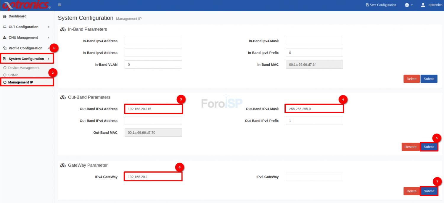

    Para cambar la IP utilizaremos la 192.168.20.115, esto permitirá acceder a la interfaz utilizando la Ip de administración y ya no la ip por default, para esto colóquese en:
    System Configuration | Management IP

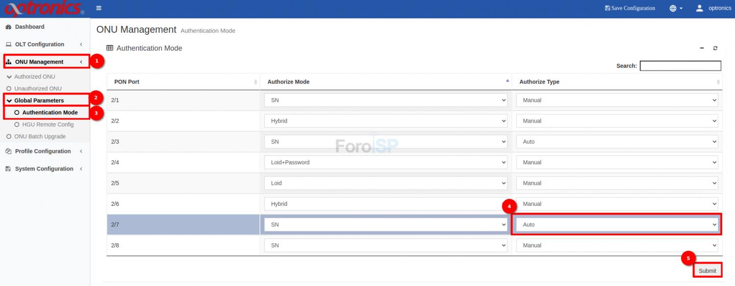

    Una vez haya iniciado sesión en la OLT, esta tiene configurado el modo de autorización “Manual”, vamos a editar esta información para el puerto 7. Colóquese en:
    ONU Management | Global Parameters | Authentication Mode
    Nombre:  cambiar_modo_autorizacion.jpg
Visitas: 3442
Tamaño: 78.2 KB

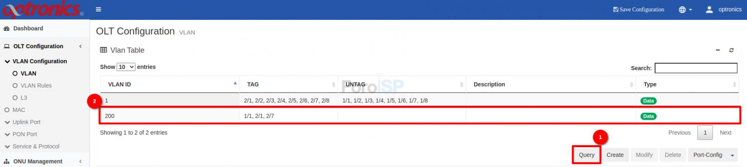

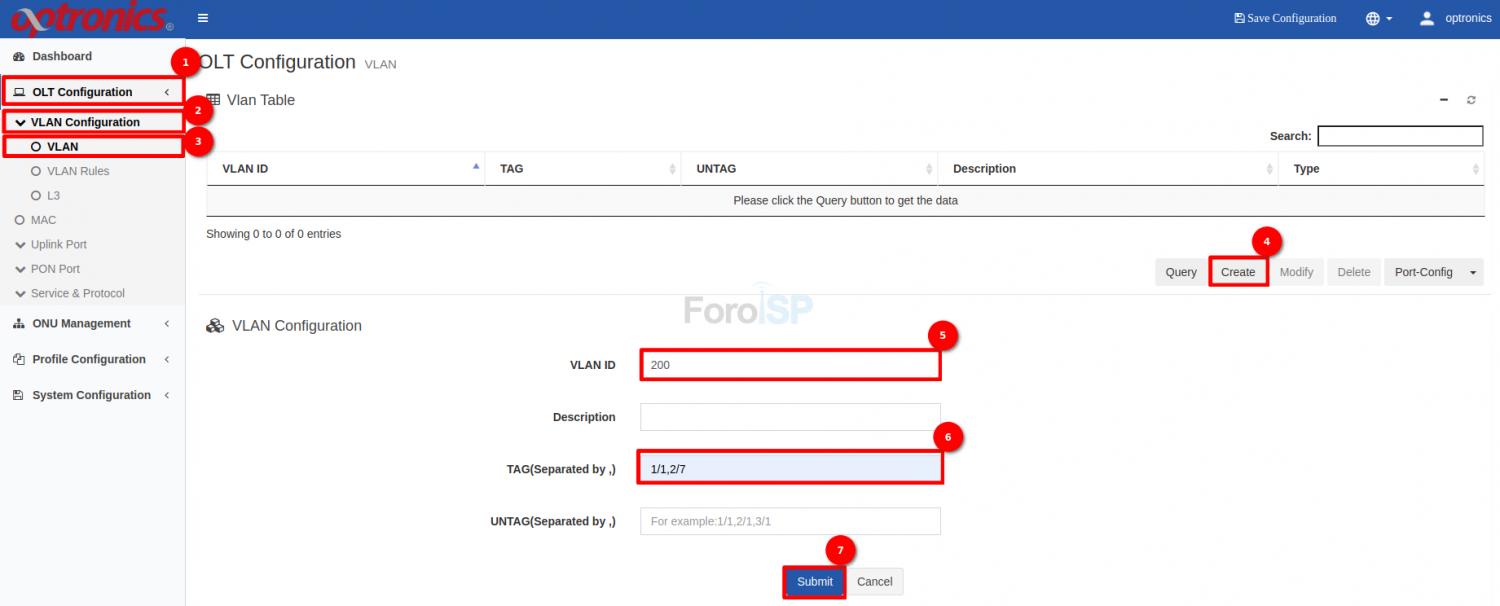

    2 Crear VLAN
    Creamos la VLAN correspondiente y darle tag al puerto correspondiente, en este ejemplo crearemos la VLAN 200 y daremos tag al puerto 7, colóquese en:
    OLT Configuration | VLAN Configuration | VLAN
    Nombre:  crear_vlan.jpg
Visitas: 3442
Tamaño: 61.4 KB
    Nombre:  lista_vlan.jpg
Visitas: 3530
Tamaño: 46.0 KB

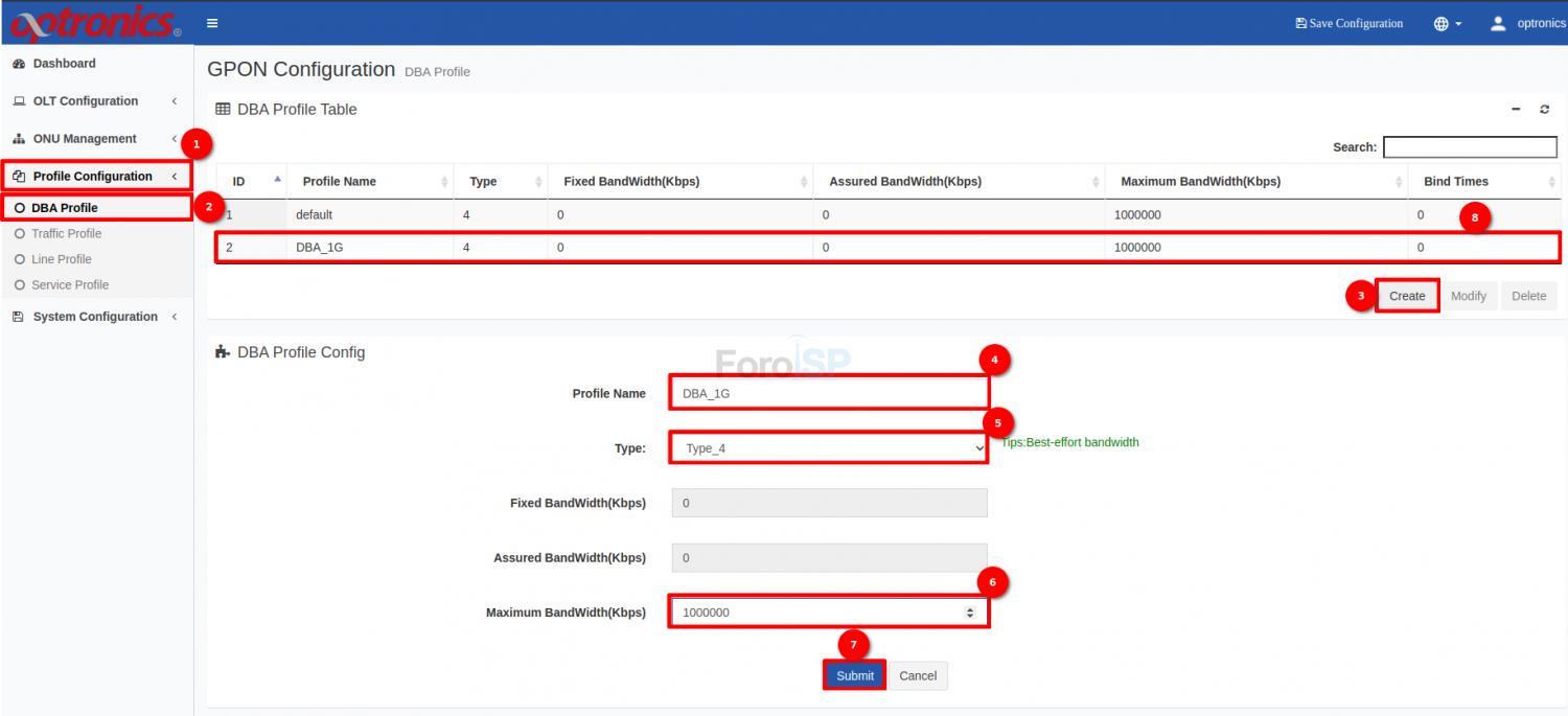

    3 Configurar DBA Profile
    Ahora, creamos un DBA Profile, para este ejemplo será de 1000000 (1G). La OLT cuenta ya con 1 DBA Profile así que podemos poner el ID 2 en adelante y que no se repita. Colóquese en:
    Profile Configuration | DBA Profile
    Nombre:  crear_dba.jpg
Visitas: 3510
Tamaño: 80.6 KB
    Profile Name: Puede elegir el nombre de su necesidad
    Type: Type_4, para este ejemplo
    Maximum BandWidth(Kbps): Velocidad

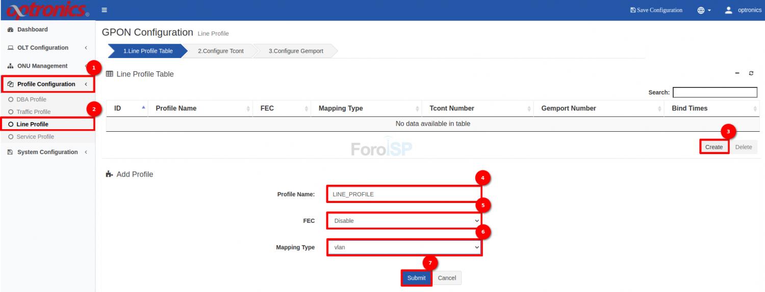

    4 Configurar Line Profile
    Para configurar el Line Profile colóquese en:
    Profile Configuration | Line Profile
    Nombre:  crear_line_profile_p1.jpg
Visitas: 3592
Tamaño: 61.6 KB
    Profile Name: Nombre para el Line Profile.
    FEC: Para este ejemplo seleccionamos Disable.
    Mapping Type: Seleccionamos vlan.

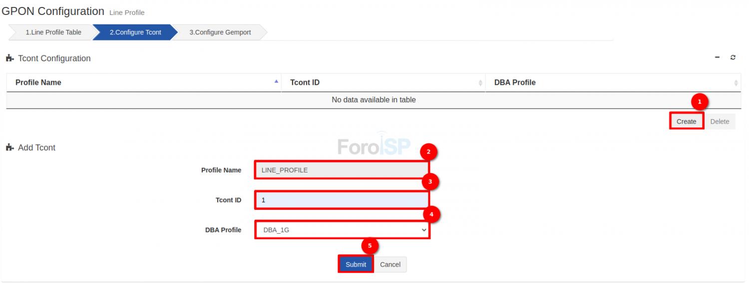

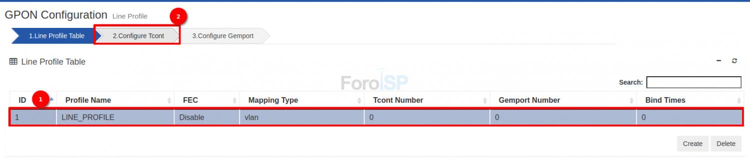

    Después configuramos el Tcont, para esto seleccionamos el Line Profile y damos click en 2. Configure Tcont
    Nombre:  crear_line_profile_p2.jpg
Visitas: 3552
Tamaño: 42.7 KB
    Nombre:  crear_line_profile_p3.jpg
Visitas: 3547
Tamaño: 50.9 KB
    Profile Name: El que se seleccionó está por default.
    Tcont ID: Ponemos del 1 en adelante.
    DBA Profile: El DBA creado anteriormente o el de su preferencia.

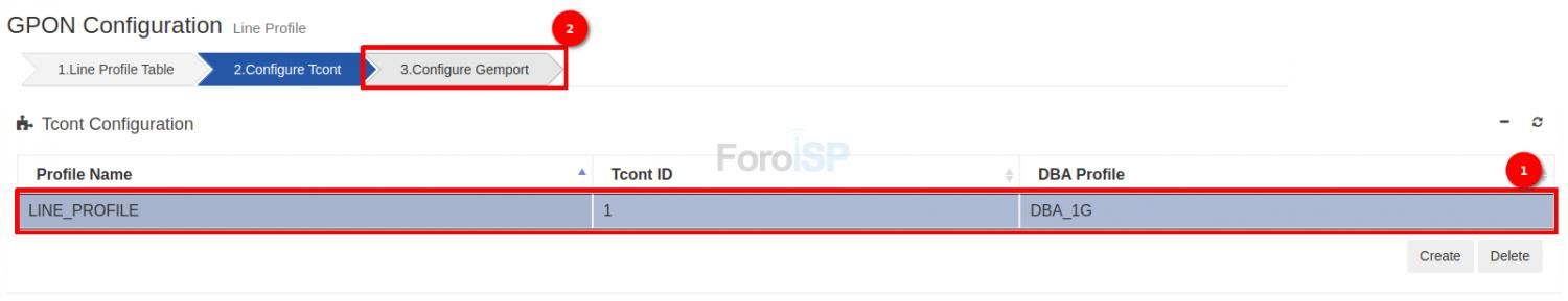

    Por último configuramos el Gemport, para esto seleccionamos el Line Profile y damos click en 3. Configurar Gemport
    Nombre:  crear_line_profile_p4.jpg
Visitas: 3520
Tamaño: 35.9 KB
    Nombre:  crear_line_profile_p5.jpg
Visitas: 3584
Tamaño: 64.7 KB
    Gemport ID: Ponemos del 1 en adelante.
    Mapping Type: Para este ejemplo seleccionamos vlan
    VLAN: Ponemos la vlan creada anteriormente o el de su preferencia
    Tcont ID: Seleccionamos el Tcont creado anteriormente
    Port: Seleccionamos ALL

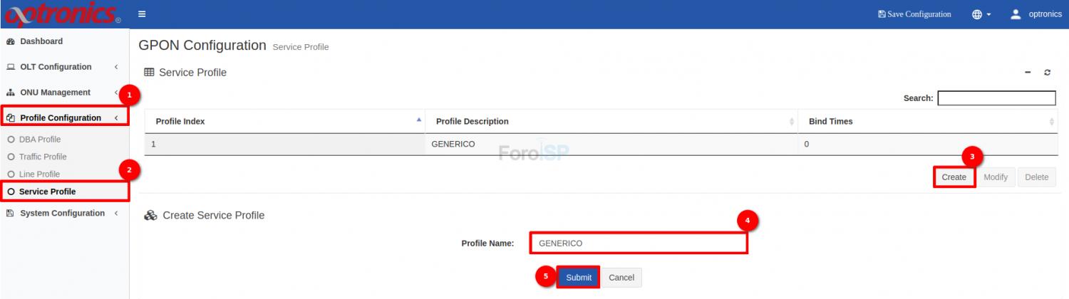

    Configurar Service Profile
    Profile Configuration | Service Profile
    Nombre:  crear_service_profile.jpg
Visitas: 3640
Tamaño: 45.5 KB

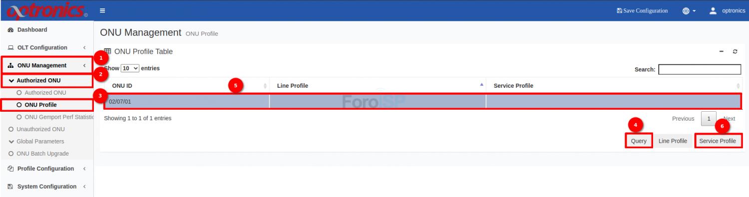

    6 Autorizar ONU
    6.1 Realizar asignación de parámetros

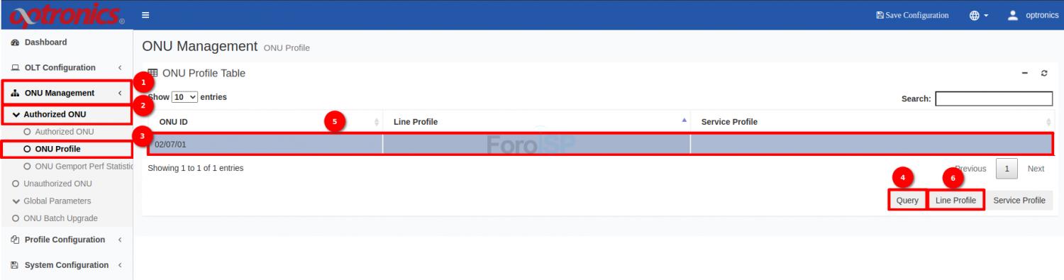

    Ahora configuraremos con el Line Profile y Service Profile de la ONU que se autorizó automáticamente la ONU.
    Para asignar el Line Profile y Service Profile a la ONU, colóquese en:
    ONU Management | Authorized ONU | ONU Profile
    Le asignamos el Line Profile creado anteriormente o el de su preferencia.
    Nombre:  asignar_line_profile_p1.jpg
Visitas: 3648
Tamaño: 49.5 KB
    Nombre:  asignar_line_profile_p2.png
Visitas: 3697
Tamaño: 10.5 KB

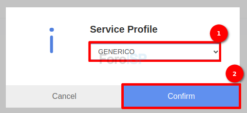

    Le asignamos el Service Profile crearemos anteriormente o el de su preferencia.
    Nombre:  asignar_service_profile_p1.jpg
Visitas: 3674
Tamaño: 49.8 KB
    Nombre:  asignar_service_profile_p2.png
Visitas: 3869
Tamaño: 11.2 KB
