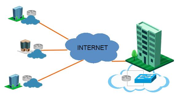

    Primeramente, las redes de área local (Local Area Network, o LAN) son un grupo de equipos de cómputo y dispositivos asociados que comparten una línea de comunicación común o un enlace inalámbrico con un servidor. Entonces LAN to LAN se trata de un servicio de transmisión de datos punto a punto basado en protocolo IP, que permite interconectar dos o más redes LAN, punto a punto y punto-multipunto, y que permite velocidades de transferencia altas y seguras.
    Las redes LAN to LAN son ideales para empresas que cuentan con múltiples sucursales en la misma localidad, requieran velocidad, seguridad y reducir costos por enlaces privados, pudiendo compartir sus datos, teléfonos e impresoras sobre un mismo segmento de red.

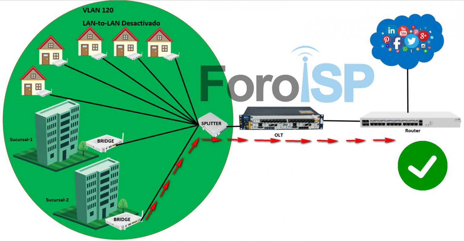

    Supongamos que tu empresa maneja dos sucursales y en cada una existe un Onu autenticado en modo bridge para recibir acceso a internet. La Onu en modo bridge mostrara la red transparente hacia el gateway directo del Router, pasando por la OLT.

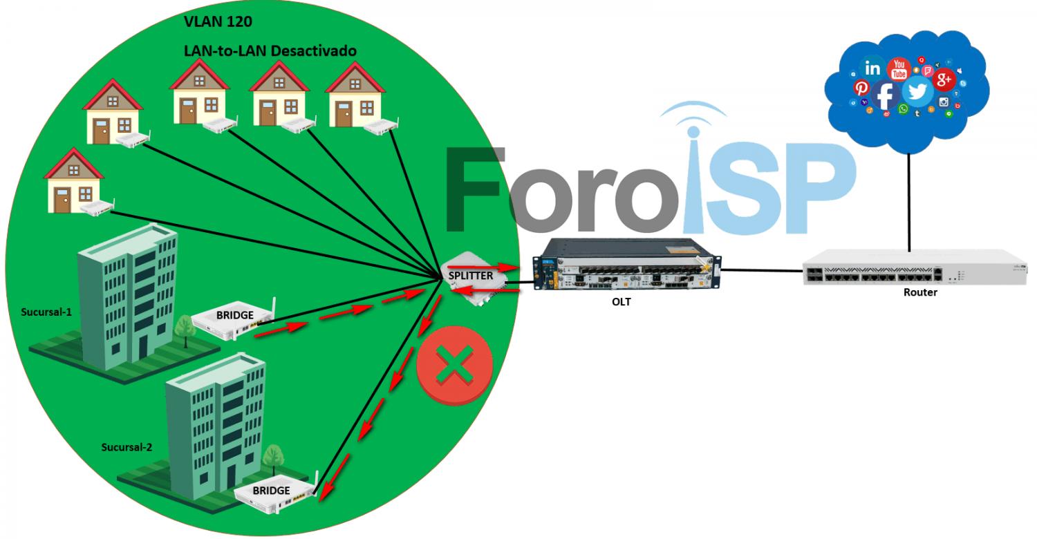

    Sin embargo, por defecto las Onus autorizadas en el OLT se hayan en un modo de Isolation que evita poder verse entre ellas. Esto significa que dos Onus autorizadas en modo bridge no podrán verse ni darse ping entre ellas a pesar de estar bajo el mismo segmento de red.

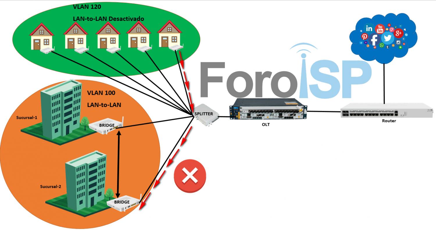

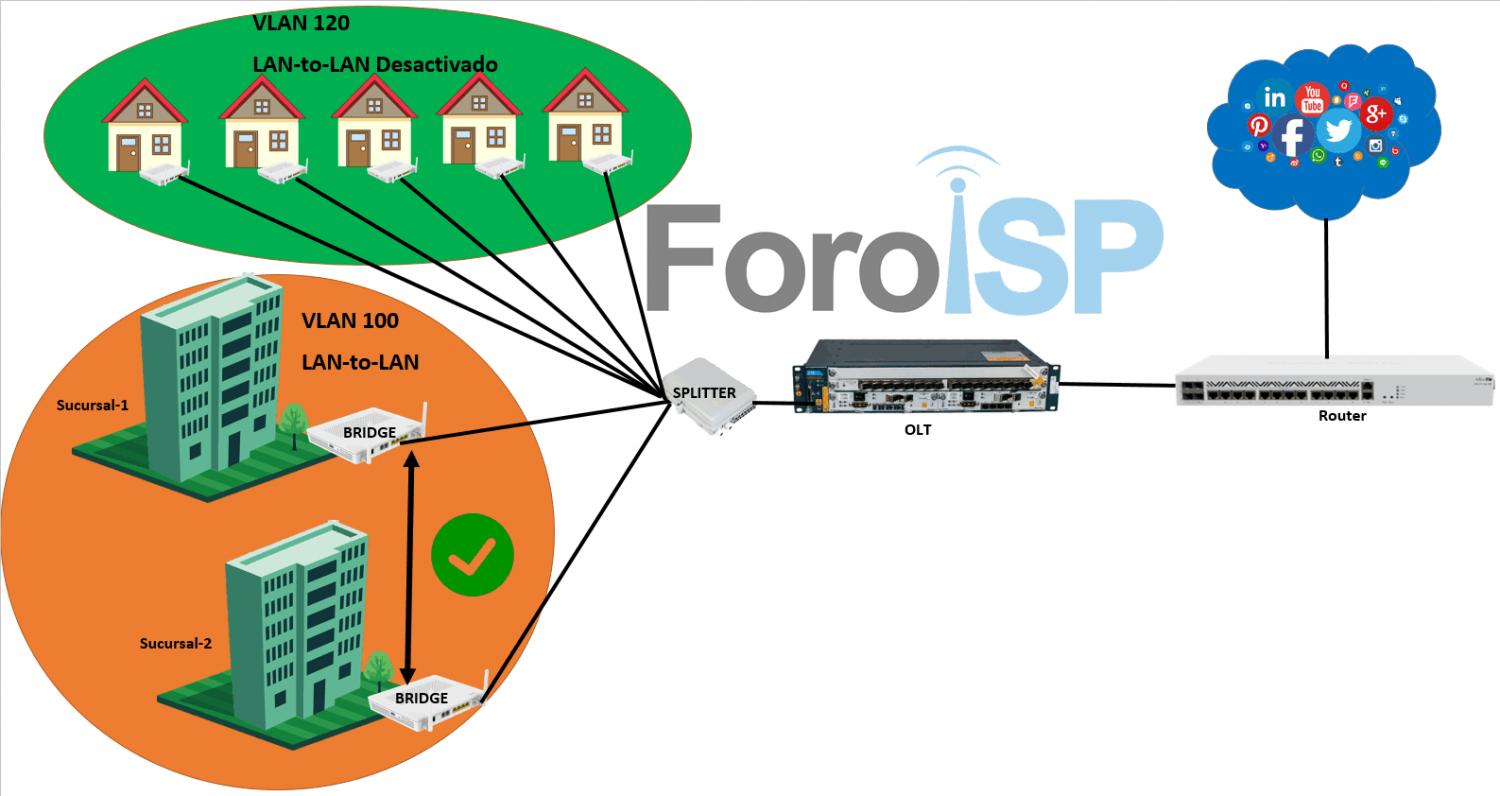

    Precisamente por ello existe la opción de LAN-to-LAN, recordemos que una OLT trabaja por medio de VLANs para el servicio de las Onus, por ello la opción de LAN-to-LAN se implementa directamente en una VLAN, ya que de este modo se elimina la isolation que existe entre las Onus que se encuentren autorizadas bajo esa VLAN.
    No debe habilitar la opción de LAN-to-LAN en la misma VLAN de servicio que comparten todos los clientes, se recomienda crear una VLAN exclusiva para las Onus que necesitan comunicarse

    Cabe aclarar que las Onus autorizadas en la VLAN120 no puede comunicarse con las Onus autorizadas en la VLAN100 que tiene la función de LAN-to-LAN activada.
