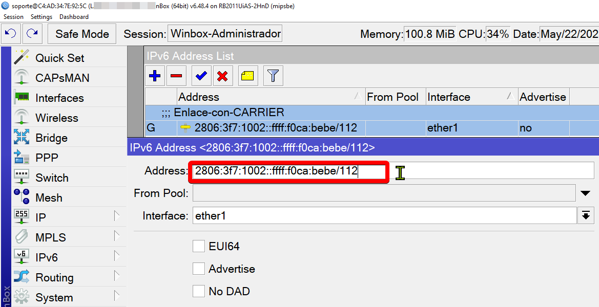

Nos vamos a asignar la IPv6 que nuestro proveedor nos indique en la interface WAN. Para este ejemplo esa interface es la Ether-1.
Código:/ipv6 addressadd address=2806:3f7:1002::ffff:f0ca:bebe/112 advertise=no comment=Enlace-con-CARRIER interface=ether1

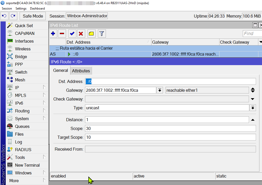

Agregar ruta estática hacia el carrier
Código:/ipv6 route add comment="Ruta estatica hacia el Carrier" distance=1 gateway=2806:3f7:1002::ffff:f0ca:f0ca

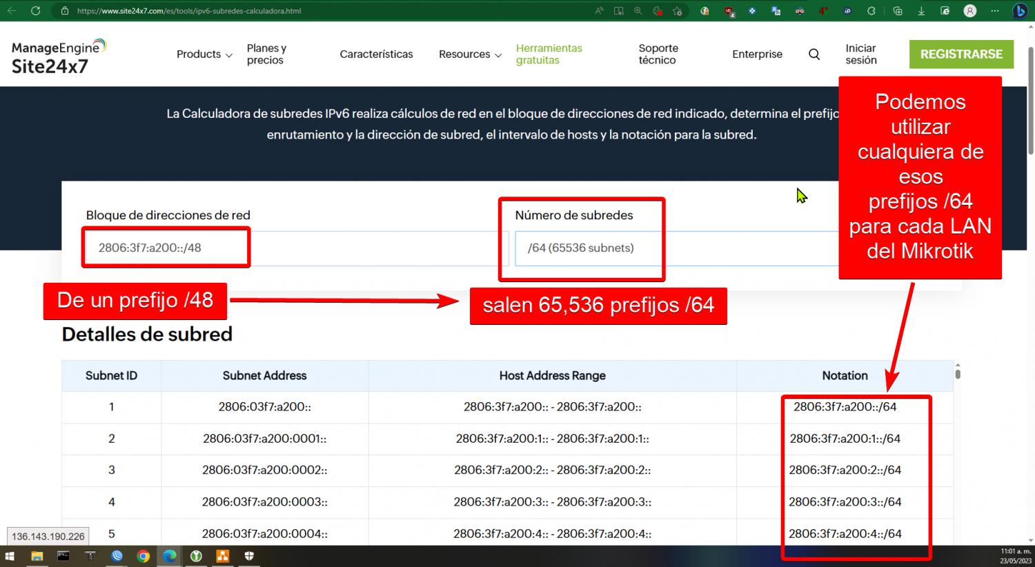

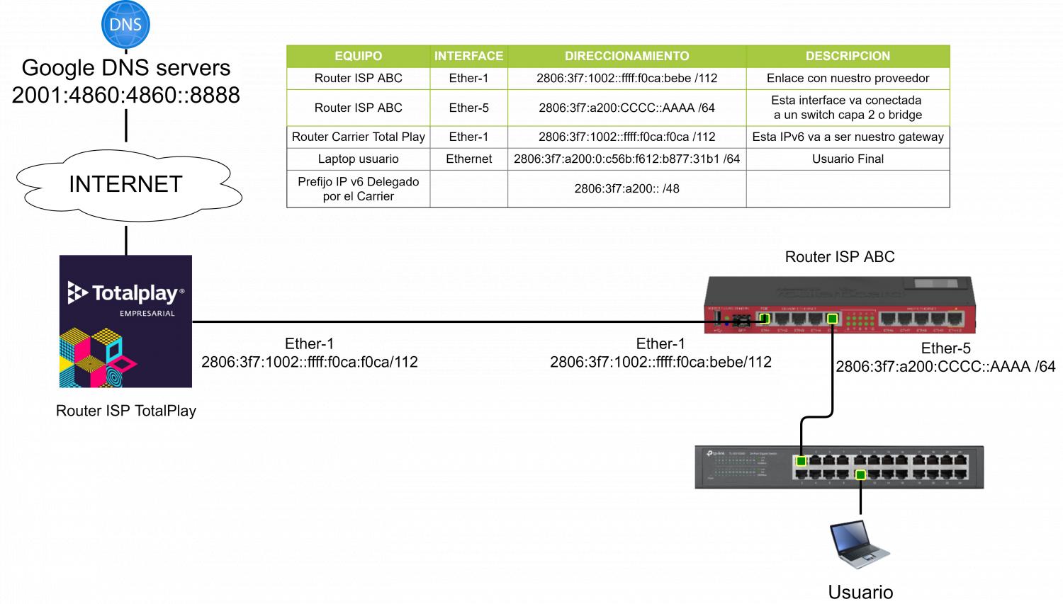

Paso 2 Subnetear nuestro prefijo /48
Antes de continuar al siguiente paso vamos a explicar brevemente como vamos a distribuir el prefijo /48 que nuestro carrier nos esta entregando. Para ellos podemos ir al sitio web https://www.site24x7.com/es/tools/ip...lculadora.html
Como podemos ver al tener un /48 podemos usar hasta 65,536 prefijos /64. Es una cantidad enorme, probablemente nunca usemos todos esos prefijos.
Una manera de verlo es en una relación de padres e hijos.
Prefijo padre ---> 2806:3F7:A200::/48
Prefijo hijo ------> 2806:3F7:A200:CCCC:/64
Nosotros podemos elegir cualquiera de esos 65,536 prefijos hijos para nuestras redes LAN. Todos van a funcionar.
Para este caso hemos elegido el prefijo 2806:3F7:A200:CCC::/64.
Ahora bien, en cada prefijo /64 tenemos disponibles más de 18 millones de IPv6 aproximadamente, estas IPv6 pueden ser asignadas a un equipo ya sea una computadora, un celular o una televisión.

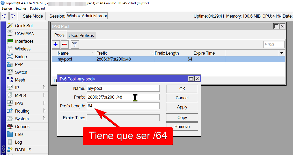

Paso 3.1
Agregar nuestro prefijo a un Pool
Un pool no es más que un objeto donde se almacenan prefijos, estos pool son usados por otras herramientas. Normalmente se usan para que Mikrotik tome algunas IPs de ese pool y las reparta a otros dispositivos.
Código:/ipv6 pool add name=my-pool prefix=2806:3f7:a200::/48 prefix-length=64

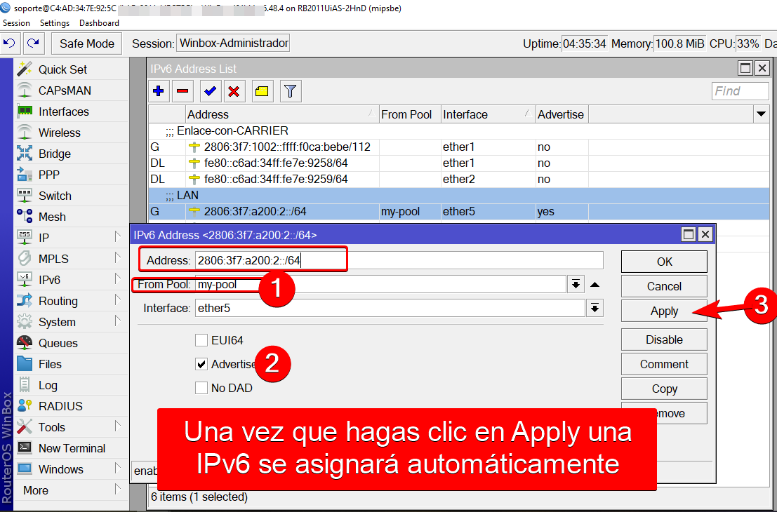

Opción 1: Dejar que el Mikrotik se autoconfigure
Código:/ipv6 address add comment=LAN from-pool=my-pool interface=ether5

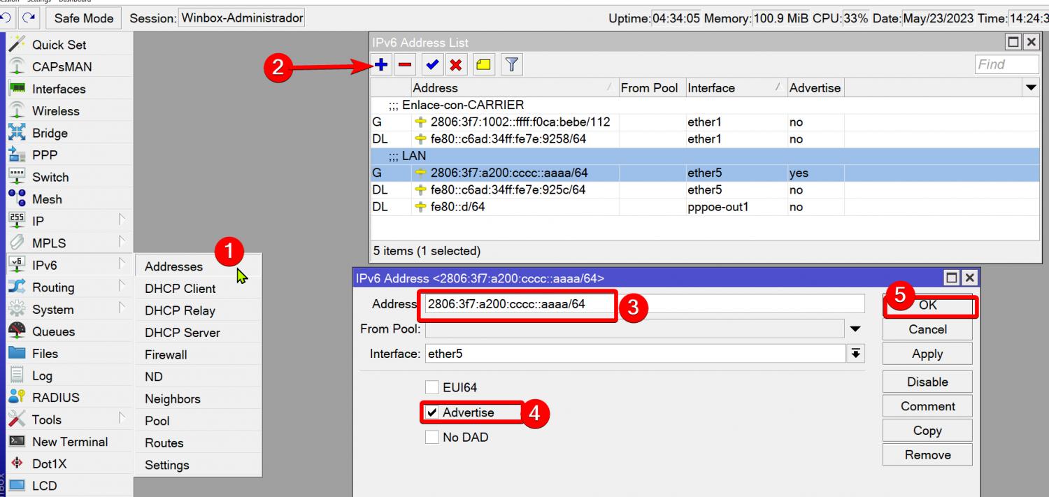

Opción 2: Poner una IP estatica
La mejor opción siempre va a ser escoger nosotros mismos la IPv6 que llevará el Mikrotik. Para ello usaremos la IPv6 que se muestra en el primer diagrama 2806:3f7:a200:CCCC::AAAAA/64.
Esta es la forma recomendada ya que la IPv6 escogida tendrá algún sentido y será fácil de recordar.
Código:/ipv6 addressadd address=2806:3f7:a200:CCCC::AAAAA comment=LAN interface=ether5
Realmente podemos usar cualquiera de las 18 millones de IPv6 como explicamos en el paso 2. Por simplicidad debemos elegir uno que será fácil de recordar.
Unos ejemplo serían:
2806:3F7:a200:cccc::BABA/64
2806:3F7:a200:cccc::F0C0/64 (parecido a Foco)
2806:3F7:a200:cccc:ded0/64 (parecido a Dedo)

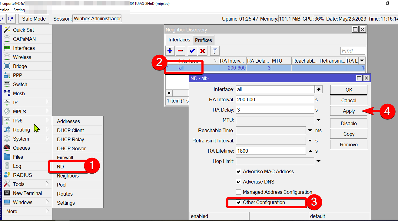

Paso 4.2
Habilitar "other configuration". Esto es necesario para que las PC con Windows reciban una IPv6.
Código:/ipv6 nd set [ find default=yes ] other-configuration=yes

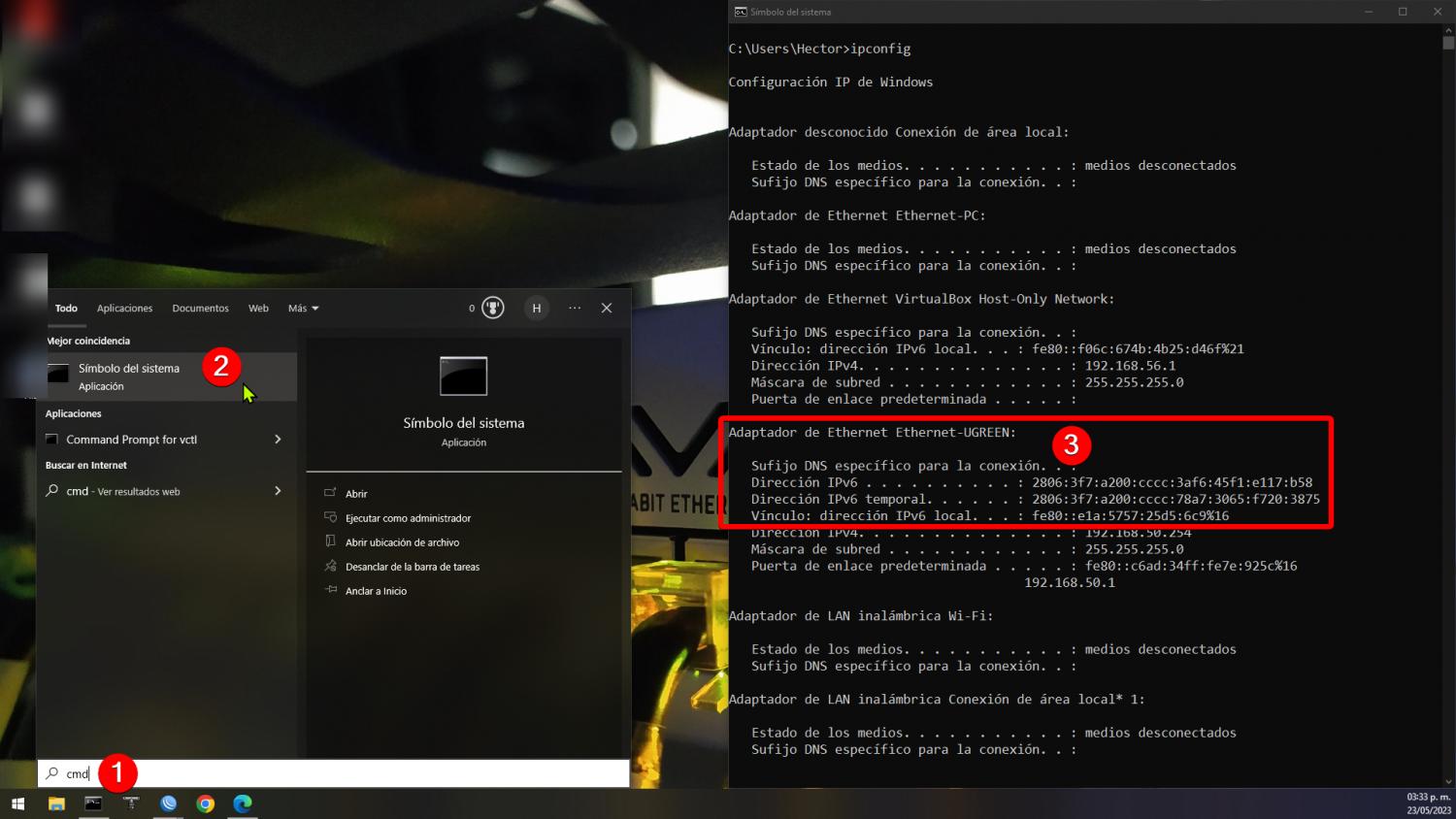

Conectar una Laptop al puerto LAN del Mikrotik

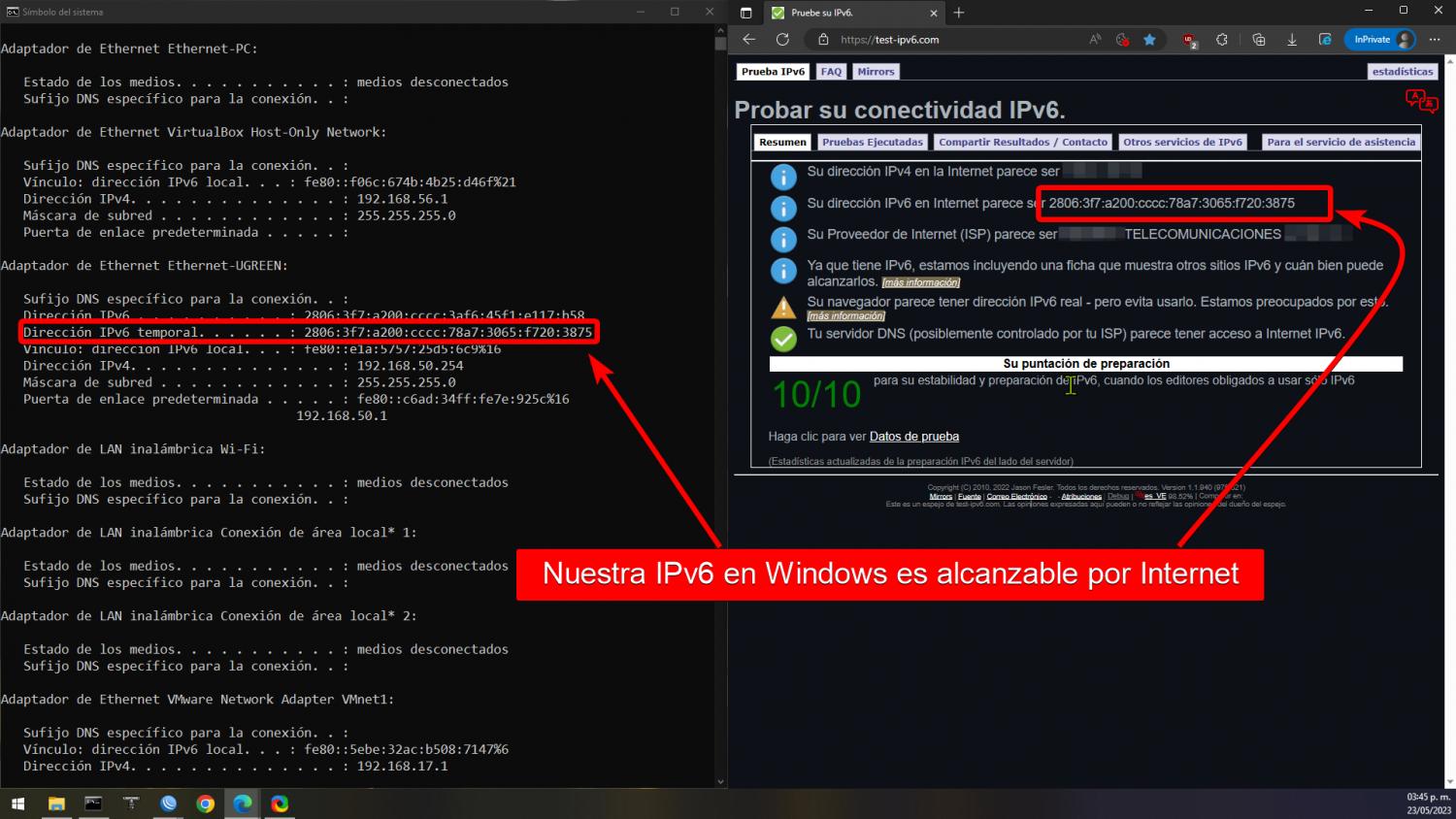

Al conectar nuestra laptop automáticamente nos dará una IPv6.
Paso 5.2
Para lograr esto podemos valernos de unos simples pings hacia google o la IPv6 mostrada en el diagrama 2001:4860:4860::8888.
